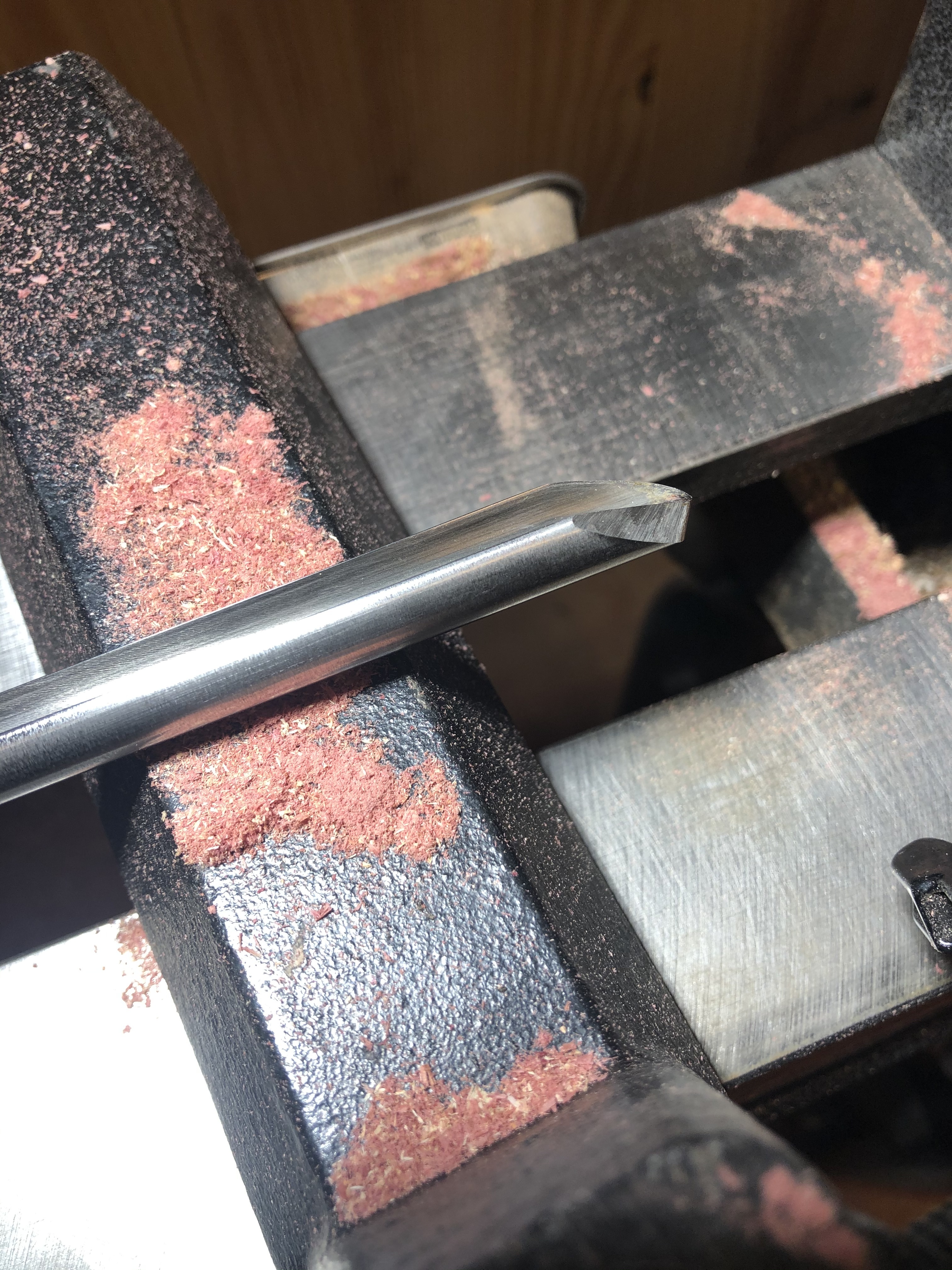

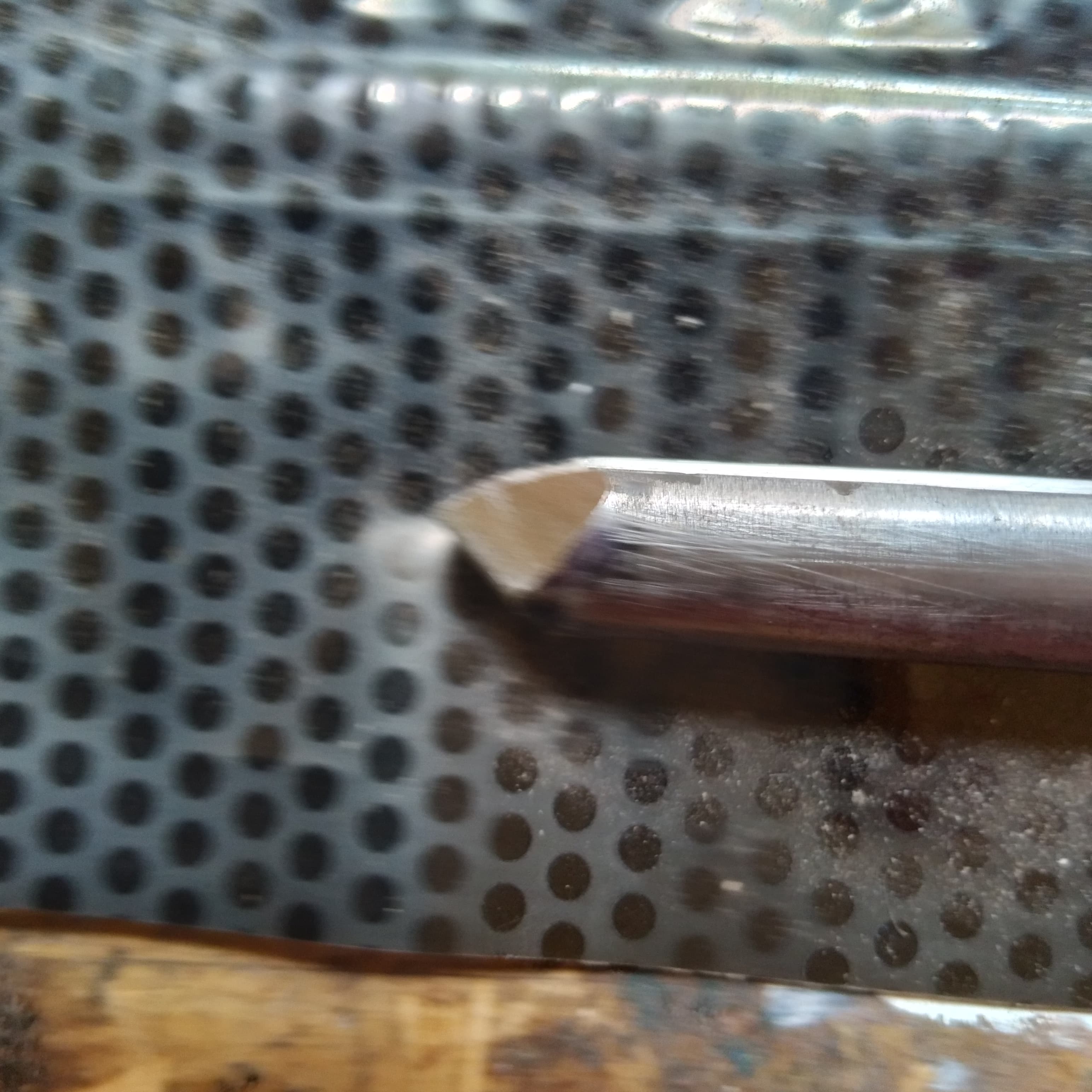

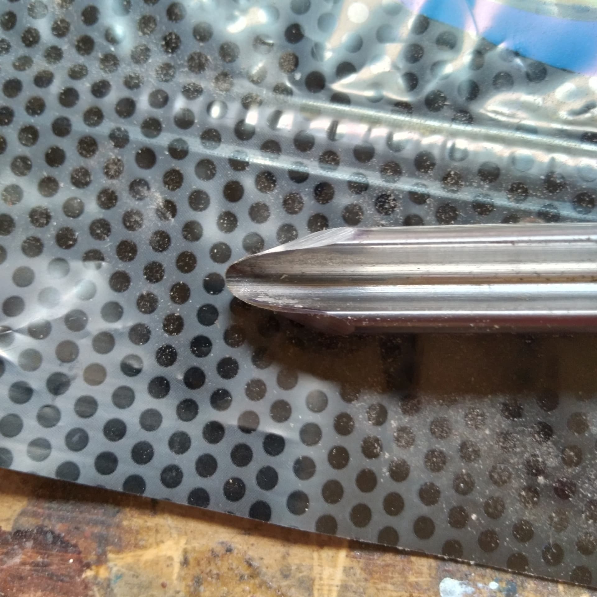

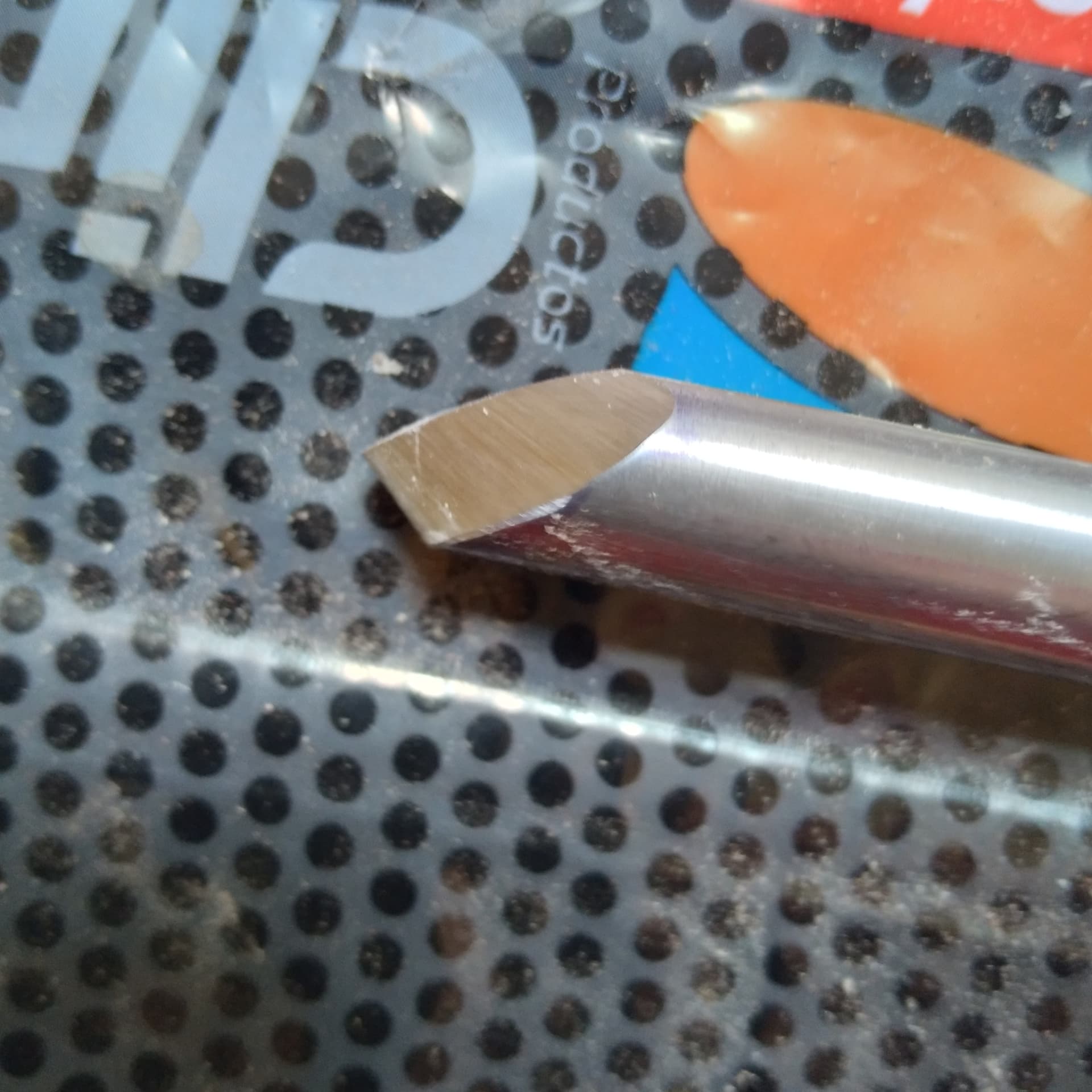

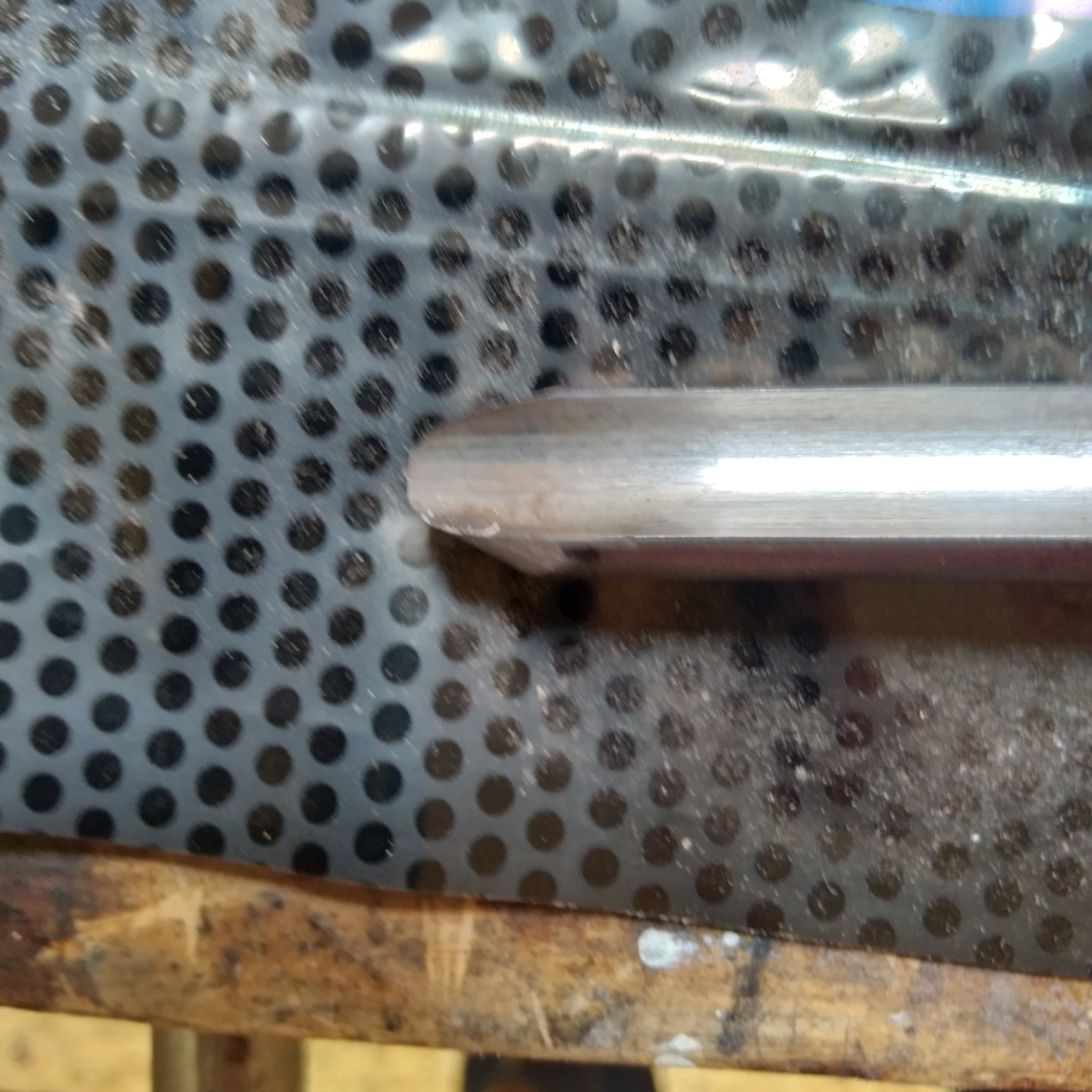

Bueno en el primer debate se habló de distintos afilados, para ello contamos con tres supuestos, la distancia del soporte a la piedra, la distancia de la punta al accesorio y el ángulo del accesorio, estos tres supuestos generan un afilado, que puede ser estándar, afilado irlandés, ellsworth, etc…
También influye otra cosa que no se mencionó, y en el afilado irlandés, 45° a 60mm genera un corte distinto dependiendo de la caña y el estilo de gubia. Siendo en la de cañón, con lateral alto dónde este tipo afilado es mas productivo frente a la clásica de caña mas plana.
Pongo dos ejemplos y espero se participen.
En mi opinión, prefiero las gubias con la caña o ranura ancha para el interior de los cuencos y las gubiasde caña estrecha con afilado irlandés para esteriores.
Con un buen afilado este tipo de gubias de cañón deja un acabado casi perfecto si apenas lijado final.

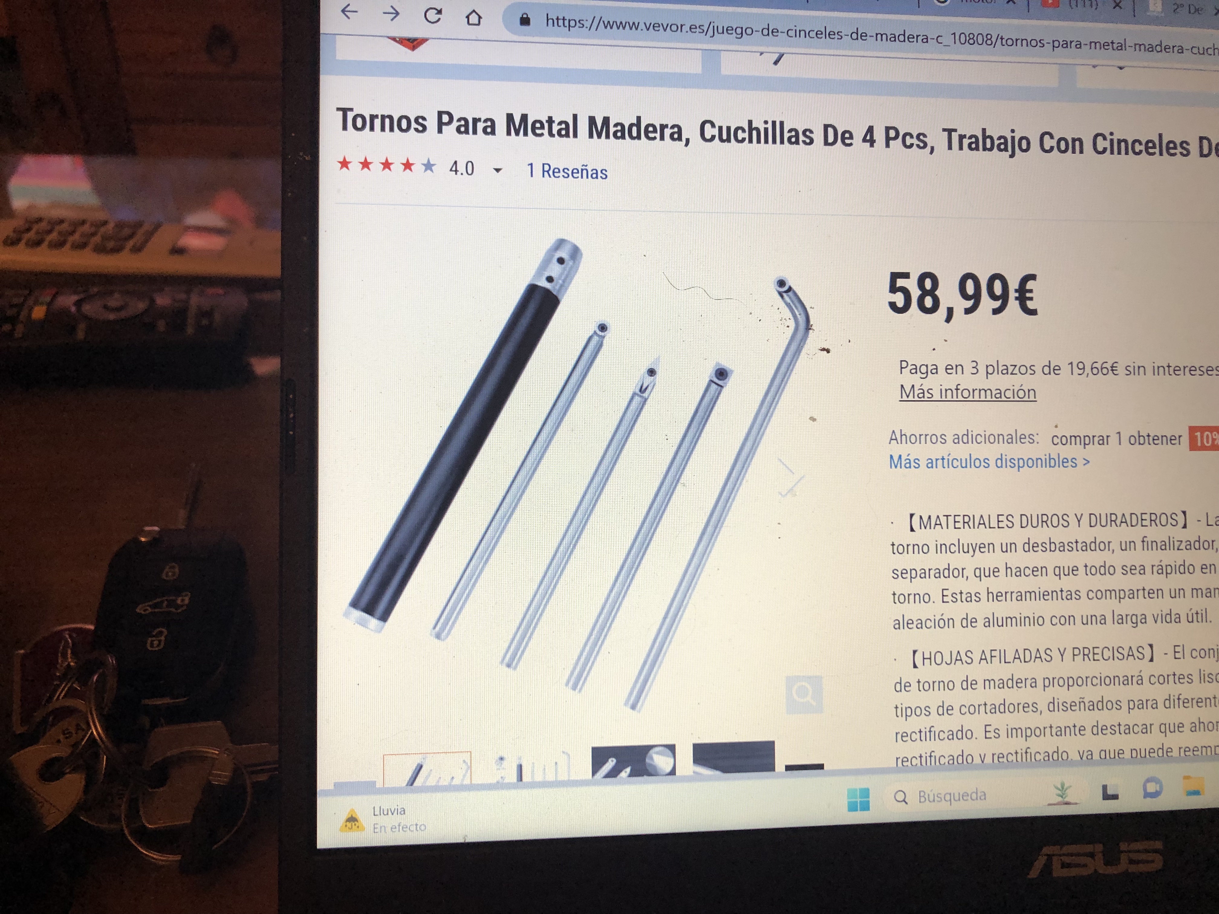

amigo @alfredomiguel para opinar hay que saber, , yo si que he echo alguna cosilla en el torno me atrevo a decir aceptable pero a mi manera, como todo , y el afilado pues tambien tengo una esmeril normal sin guia, y muchas veces
afilo en un plato de lija que hice para el torno a ojo a mano, deberia aprender tipos de angulos y tal , para vaciar utilizo est
algo asi que compre y la verdad contento . un saludo utm_term=&gclid=Cj0KCQjwj_ajBhCqARIsAA37s0z__wvzIBmttAA_FOQW5vbk_l0iHY29x7nB_ouIDHbI1Z7Ob5HM-PkaAhxUEALw_wcB
google&utm_medium=cpc&utm_id=18706269523&utm_term=&gclid=Cj0KCQjwj_ajBhCqARIsAA37s0z__wvzIBmttAA_FOQW5vbk_l0iHY29x7nB_ouIDHbI1Z7Ob5HM-PkaAhxUEALw_wcB

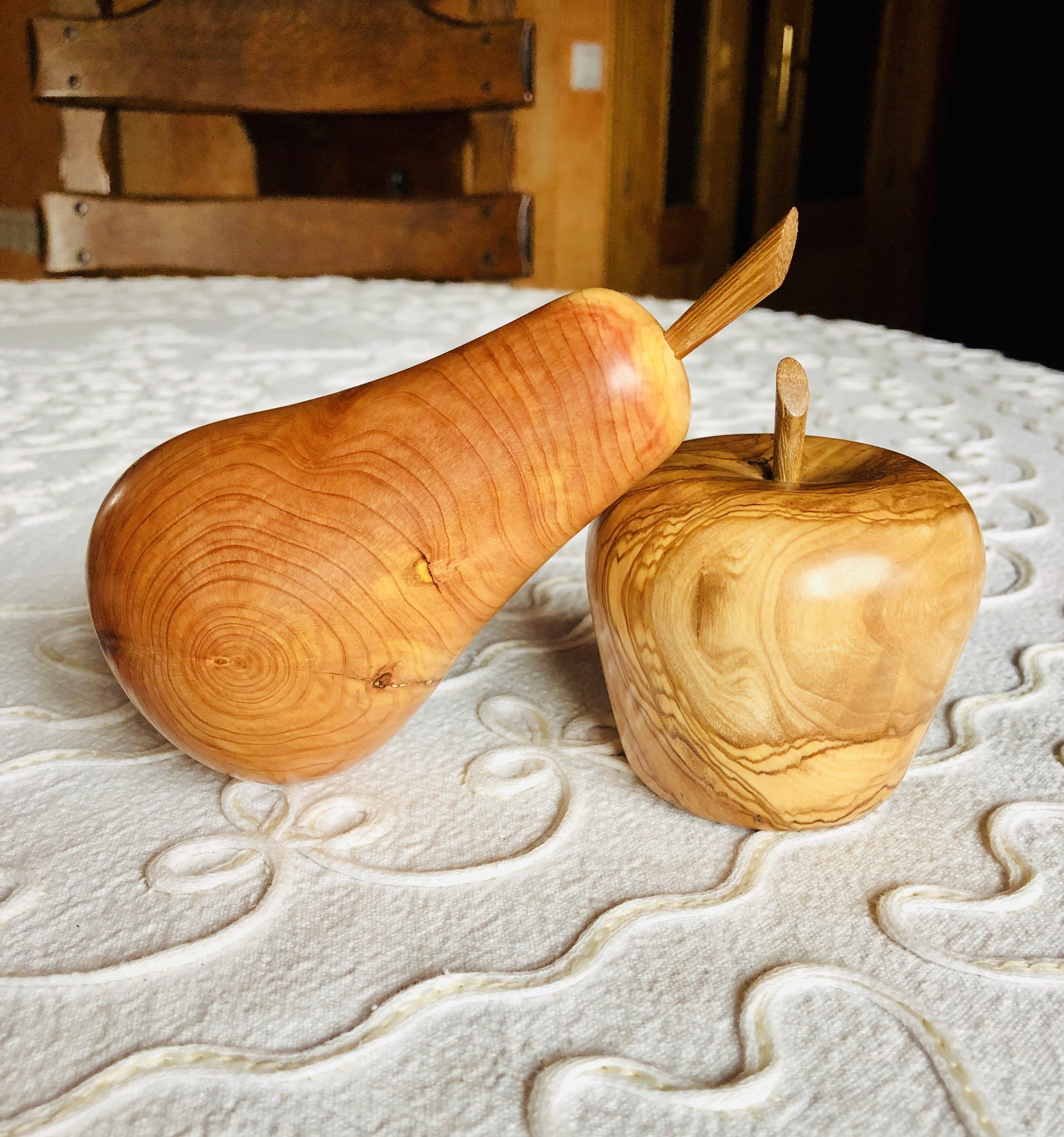

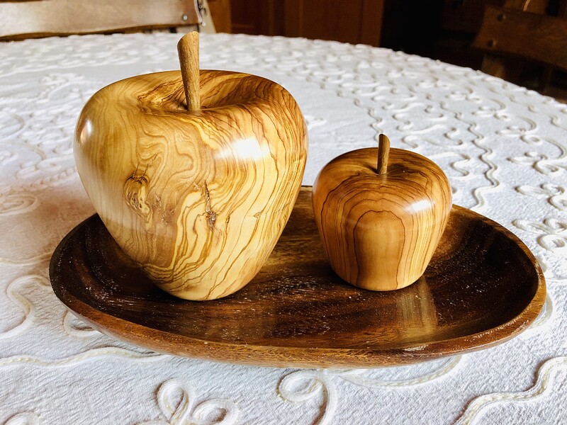

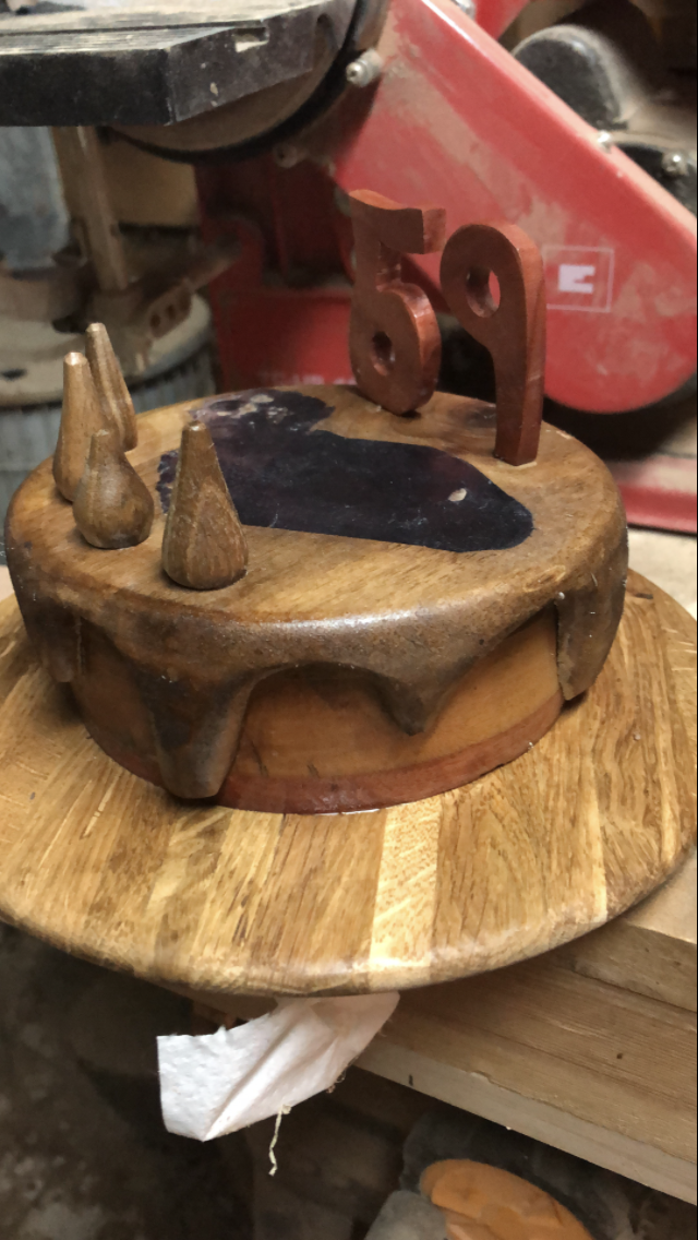

Si, José anímate seguro seran de gran ayuda tus aportaciones, me encantan esas frutas, y estan mut bien realizadas, felicidades.

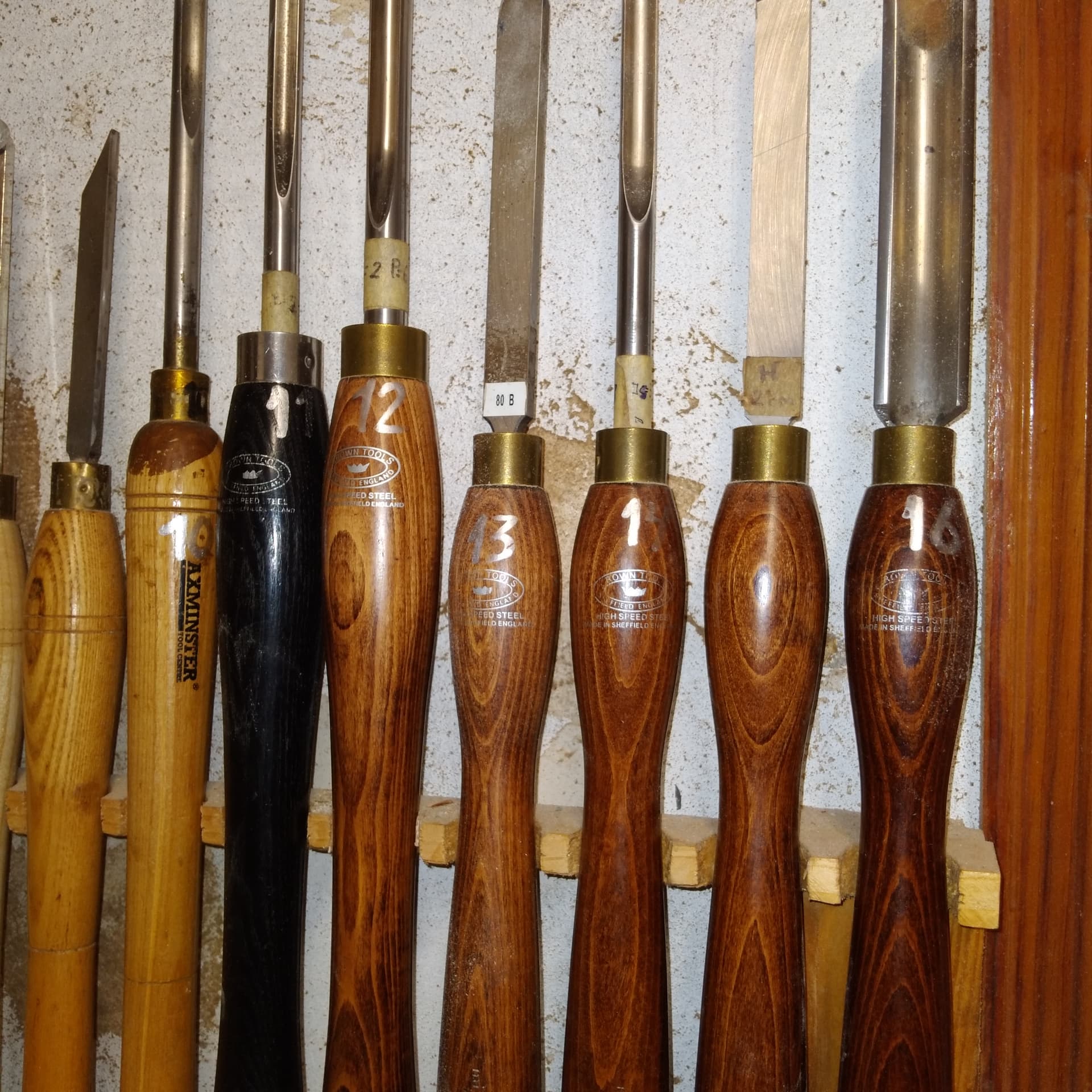

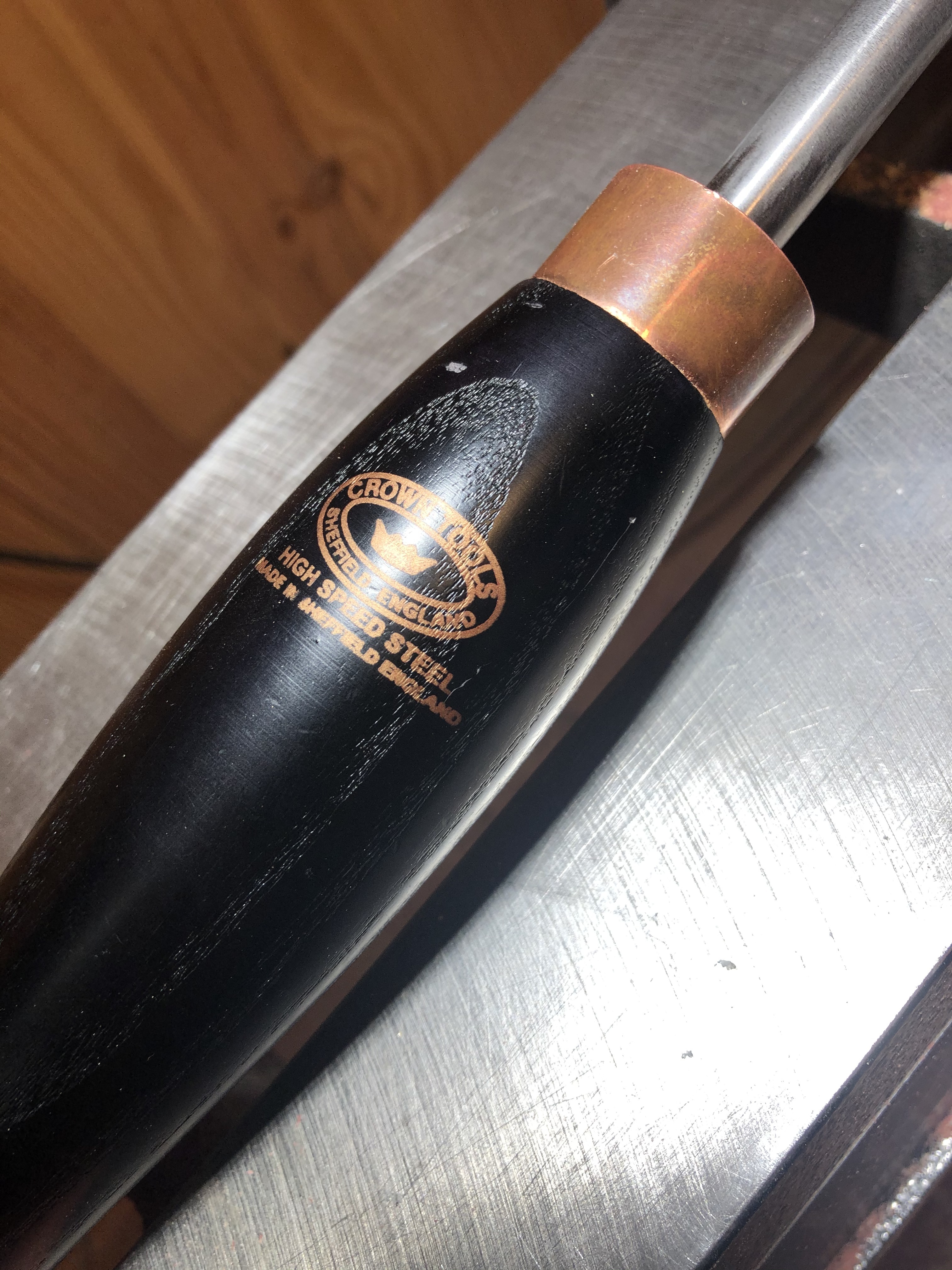

@josechernandezm coincido contigo la marca crown tiene un acero buenísimo.

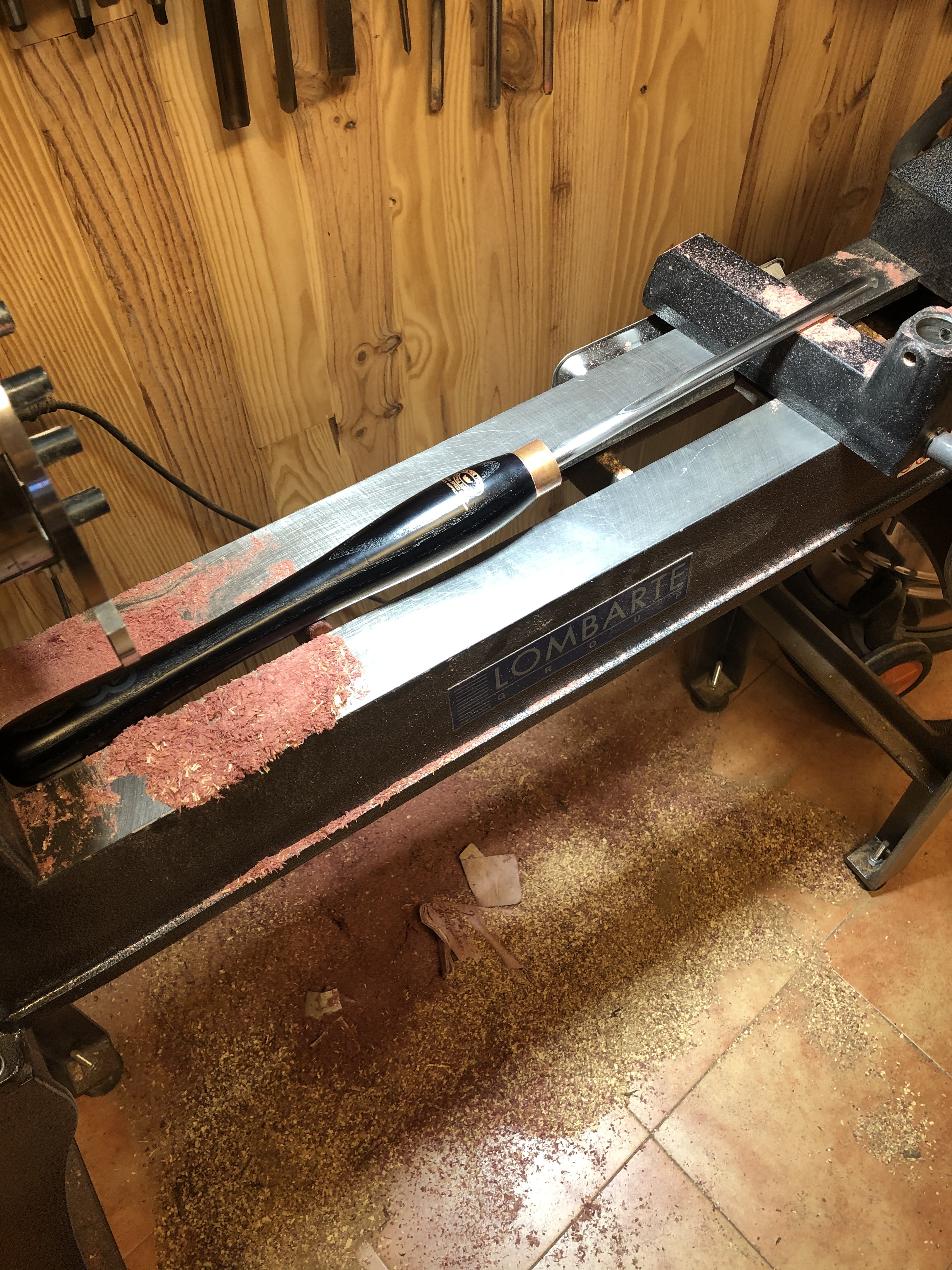

buena colección si señor, la que mostré es de acero M42, un acero premium de alta velocidad con cobalto y tratamiento criogénico. Esta gente hace muy buenas herramientas desde luego.
Si. Tiene buena retención del filo y la negra viene imantada, es la única que tengo con esa característica. El acero con tratamiento criogenico es de lo mejorcito. Con cierto cuidado puedes tornear aluminio y hasta bronce.
