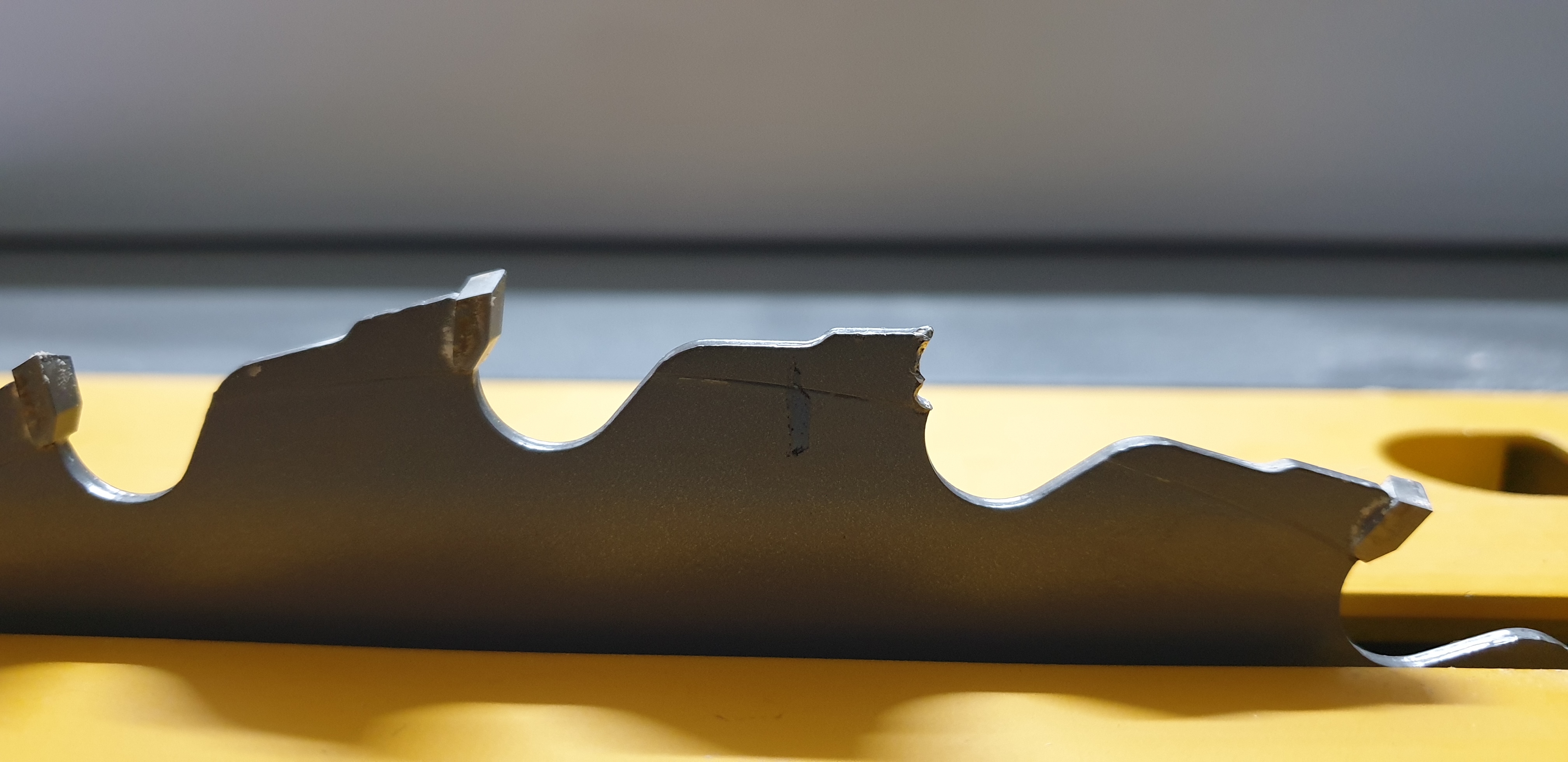

Cortando un tablero de 20mm se me ha soltado el disco de la sierra de mesa.
Cuando le pasó a Pepet lo había comprobado y estaba bien apretado.
Me he llevado un buen susto.
Esto no es normal. La tuerca que sujeta el disco se había aflojado solita.
No se si devolvérsela a los de Dewalt untada en la cepa inglesa de Covid.
Los únicos desperfectos que he apreciado son cuatro dientes del disco en paradero desconocido.

Comprueba si en los últimos cortes había marcas en la madera.

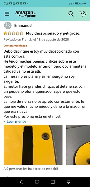

A mí tampoco me avisó, y sí es inaceptable. Pero, ya sabes, luchar contra David…
Me temo que no vais a ser los únicos con este problema. Alguna partida ha debido de salir defectuosa. Este comentario es de Amazon Francia.

Hay que entrar en Amazonia Francia y contarlo.
