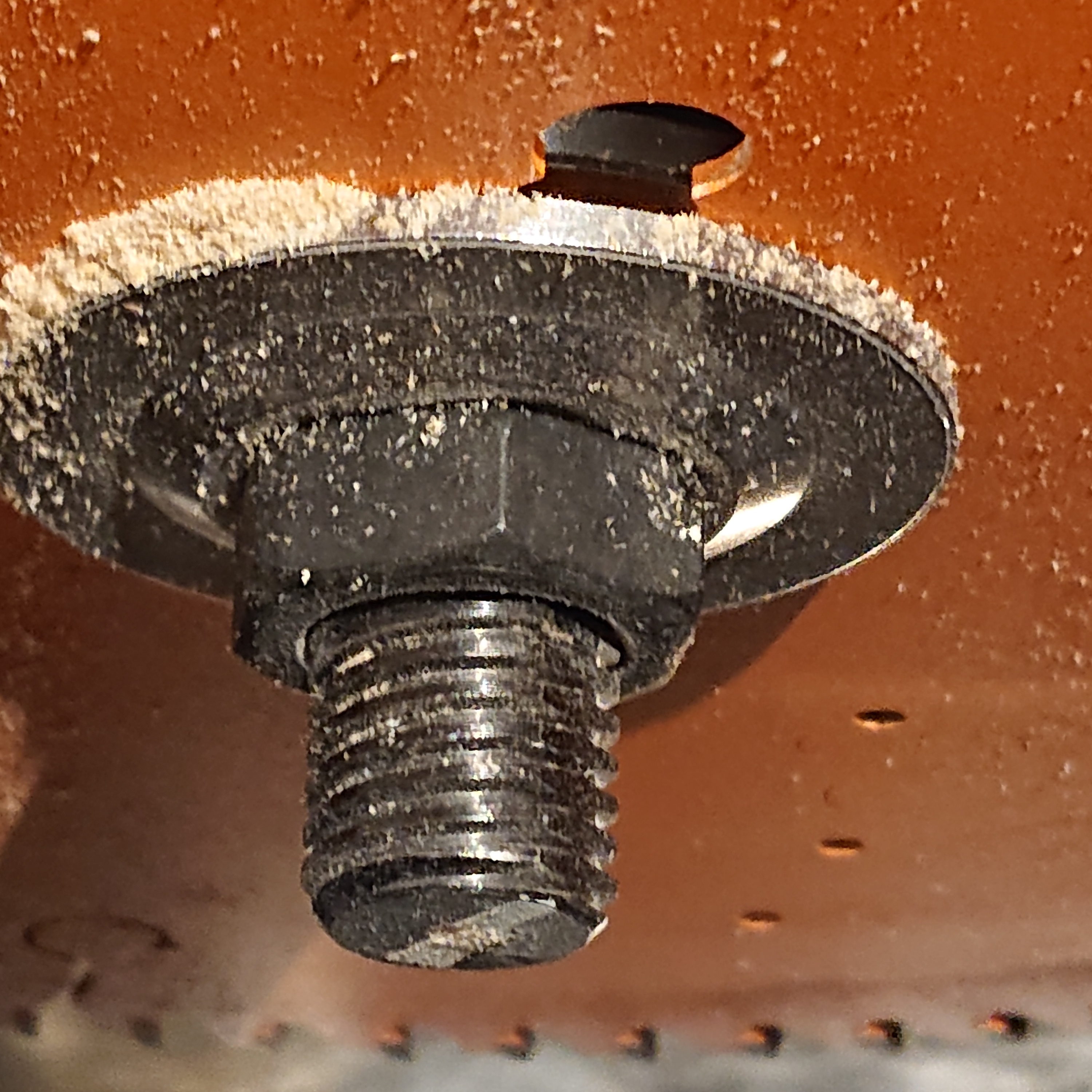

Poned un comentario negativo de título “No comprar, partida defectuosa” y poneros unas fotos. Ya verás como dewalt hace caso a vuestros correos.
Yo la tenga hace 1 año, cambie el dico al principio. La he puteado bastante y por ahora sin problemas… con loctite para tuercas no creo que se suelte…
Buff!! Me estais asustando! espero que la 7485 no pase
El disco según la dirección de la rosca deberia apretar al cortar.
El problema debe venir al frenar que es como si girase al contrario.
La solución seria poner una tuerca de bloqueo, pero parece rosca acme o cuadrada.
Tuerca de bloqueo me refiero a otra tuerca mas.
A mí me parece un problema serio de seguridad. Yo la devolvería inmediatamente, es inaceptable, y no puede ser casualidad.
Algo hay mal en ese lote. Que os la cambien por otra o que os devuelvan el dinero y comprad otra cosa.
Totalmente de acuerdo con @MilvusWW… Una máquina de corte que se suelta el disco no la querría nadie ni regalada, dejarse de inventos de gomas, doble tuerca o loctite, en serio, no os juguéis los dedos…

Otro tipo de defecto se lo pasaría, pero de seguridad va a ser que no.

Lo jodido es que debería soltarse en todas. ¿Algún problema de calibrado de la rosca o el husillo?
Tengo la máquina en el pueblo y no puedo comprobar la rosca. Alguien que la tenga ¿puede comprobar el tipo?
