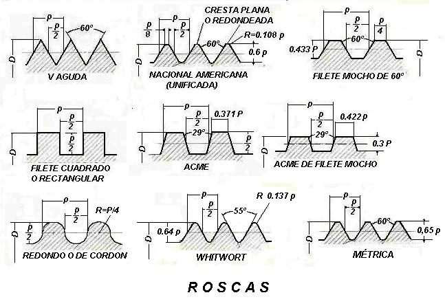

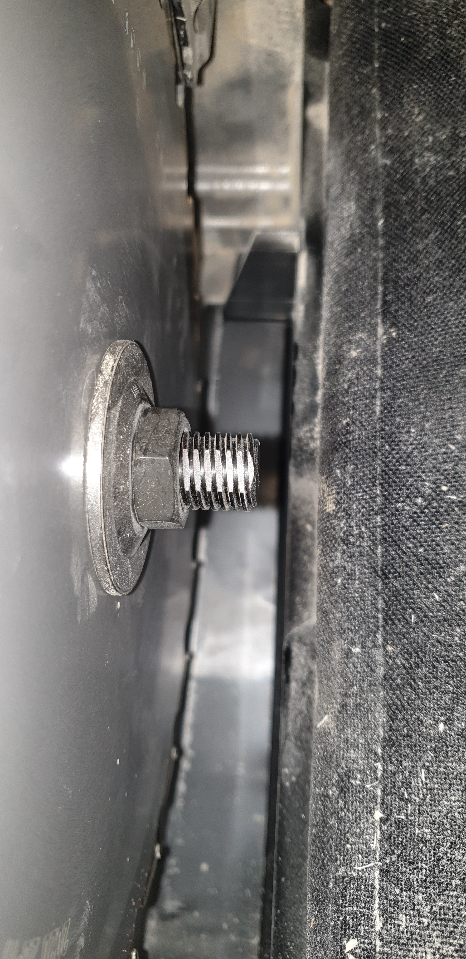

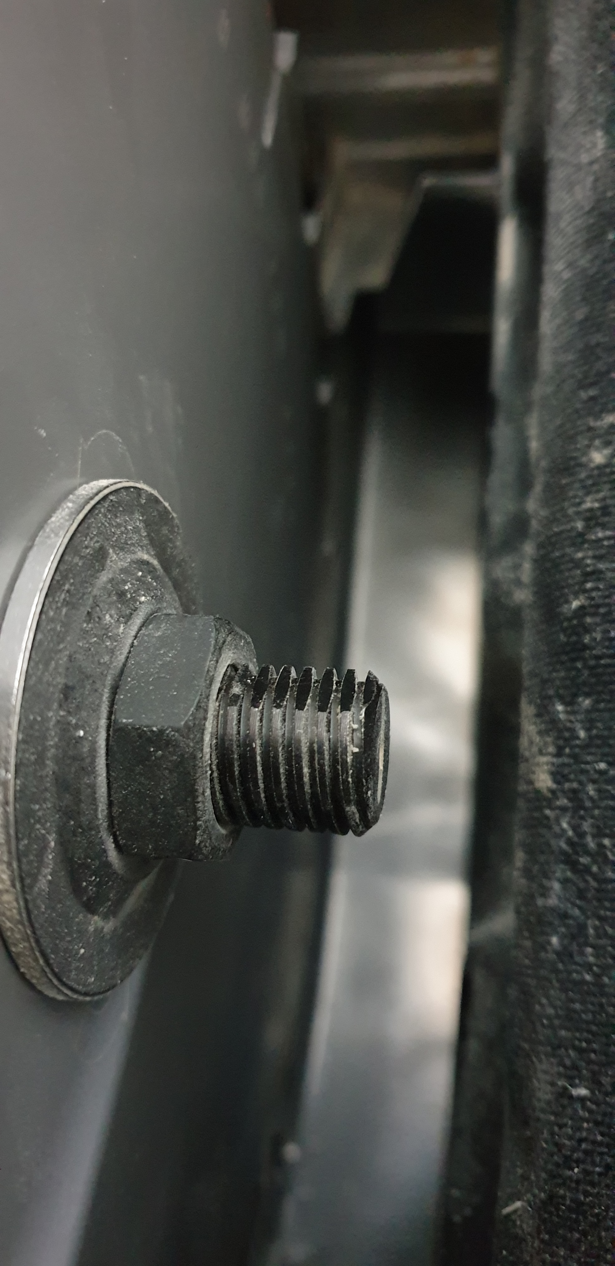

Gracias Iván. ¿Tienes posibilidad de dar el tipo de rosca). Como dice @proteus parece
Acme, pero habría que comprobarlo.
Si me toca los cojones la rosca le pongo un pasador.
Pues de la que da vueltas …
A qué te refieres?
Sigo pensando que con doble tuerca y fija tuercas difícilmente se podría soltar…
Yo tambien lo pensé, pero como perforo el tornillo.??
Será fácil de desmontar.???
Debería traerlo de fábrica.
Joer Iván, eres un fenómeno.
https://www.google.es/search?q=tipos+de+rosca+tornillos&rlz=1C1FLDB_enES510&tbm=isch&source=iu&ictx=1&fir=s96BKZ_6Y4jPhM%2C-9oGsE8aIDWTRM%2C_&vet=1&usg=AI4_-kRWb399tSvGlBQbCNGUx47IazX-Ig&sa=X&ved=2ahUKEwjn177RnqruAhUNesAKHXfLDqwQ9QF6BAgSEAE#imgrc=s96BKZ_6Y4jPhM
Si tienes fresadora o taladro de columna, o a mano cuidando de no dañar. Refrigerando un poco. Siempre atacando de menos a más. No meterle de entrada una broca del 105.
O alguien que conozcas y tenga taller.

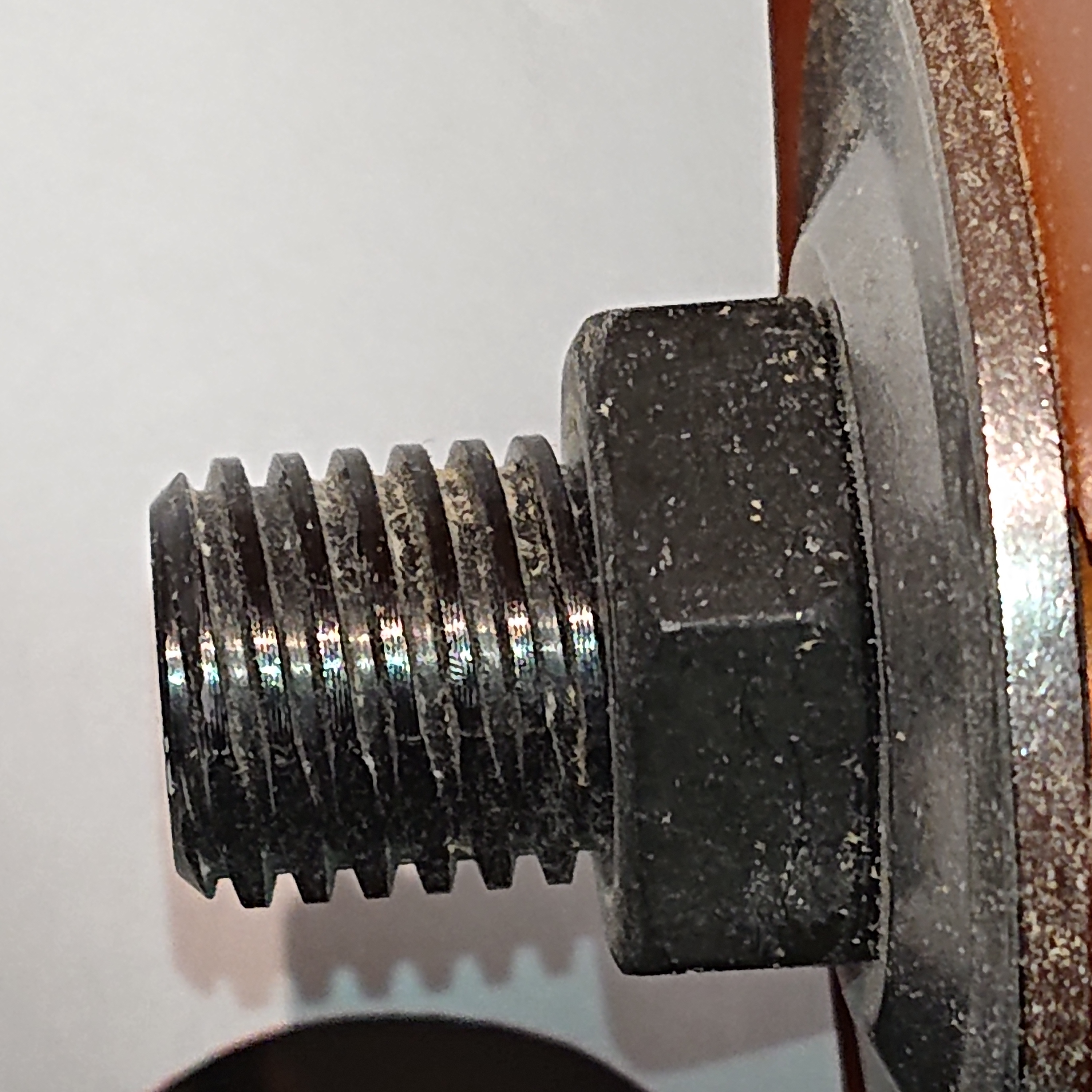

La rosca parece de entrada simple.
El taladro de columna me lo regalaron por navidad.
Tengo que ver como sacar el tornillo.
Me da un poco de reparo tocar piezas que tienen que ir perfectamente alineadas
¿El ángulo de la rosca tiene 29º?
Icalero la rosca de la tuya tiene dos zonas planas???
Si. Las tiene
El pasador @Pepet no lo veo muy fiable, piensa que no todos los discos tienen el mismo grosor.
Veo mas seguro una doble tuerca, o incluso un poco de teflon en la rosca

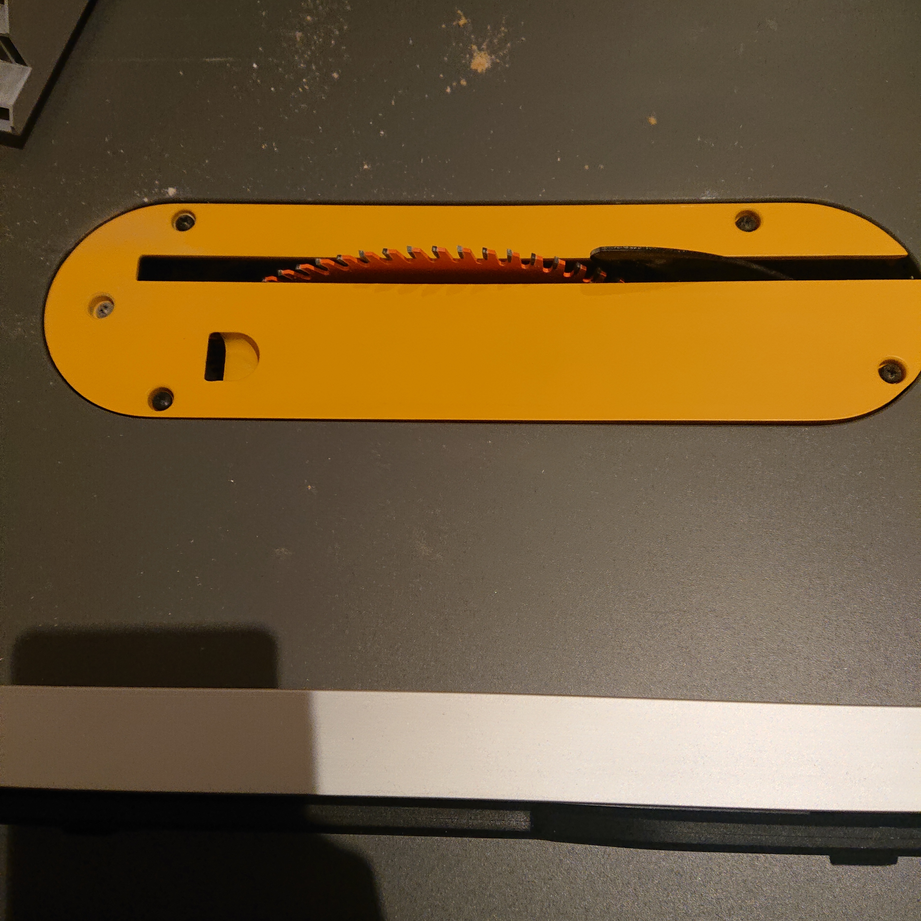

Placa de la garganta
El tema es que 4 de los tornillos son de ajuste, sólo el frontal es de bloqueo. Pero sólo 1/4 de vuelta (90º). O modificas la posición de todas las bases de tornillos y el de bloqueo o haces una pero quitándole grosor.
Mi placa de garganta esta un poco torcida de por si, y es difícil que quede todo bien enrasado
