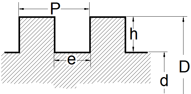

Lo que hay que medir, por favor, es esto:
Vale, tampoco es gran problema cambiarla. Pero hay que ponerla. Incluso miraré si se puede modificar para que quede bien atornillada. Si salta el disco es la protección.
No se con que podria medirlo.
No creo que entre el pie de rey ahi

Pero coño ¿nadie puede decir qué tipo de rosca es? Para comprar la tuerca y llevármela al pueblo. Me voy mañana.
Nada, nada, al foroganchillo.
No se como decírtelo …
Tu sabes el chiste de lo que ayer era costra hoy es pus…
Prefiero pelearme para aflojar, que quedarme sin dedos…
Voy a mirar la rosca, compro una y si vale te lo digo.
