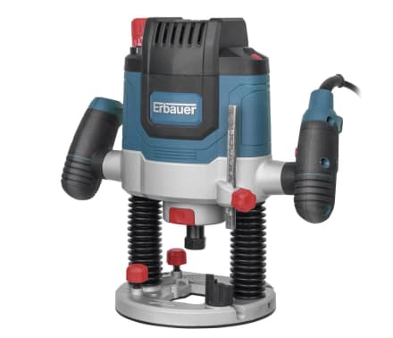

Había pensado en la fresadora erbauer pero parece ser , no lo se seguro, que no se le pueden cambiar las escobillas y no me queda claro si hay piezas compatibles. Por otro lado creo que la katsu o incluso la makita a la que imita me puede hacer el apaño.

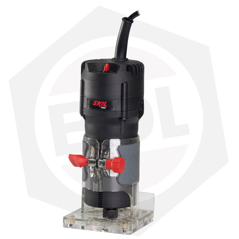

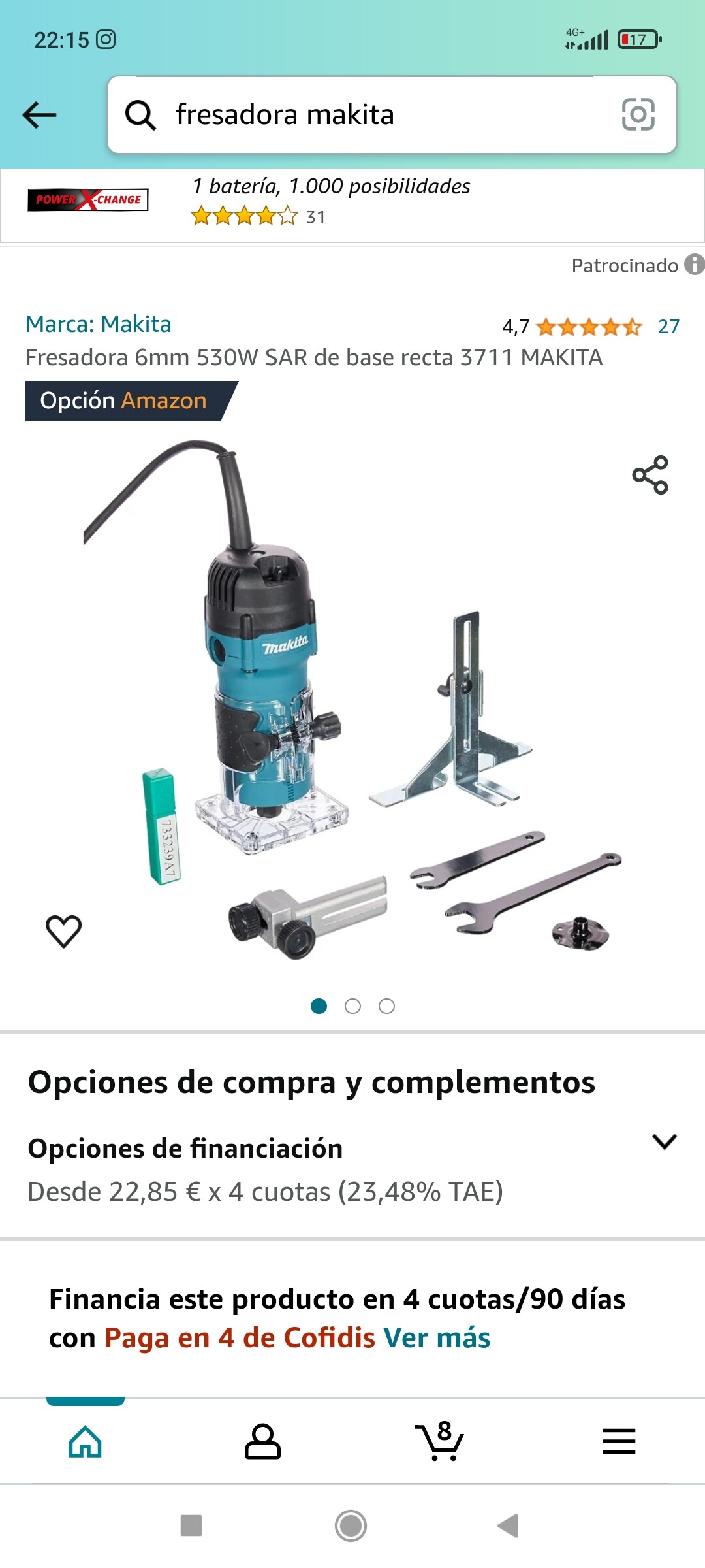

yo tengo 2 una “grande” es decir la común a dos manos B&D y una cilindrica Skil y la verdad que estoy pensando en comprar otra pequeña (cilindrica) porque la Skil esta puesta en una base y no quiero estar poniendola y sacandola y la noto mas cómoda para trabajar aunque tenga menos potencia…
ambas son para 6mm (1/4") y 8mm (5/16") de vástago de fresa
creo que para iniciar yo optaria por las cilindricas (pongo foto por si no se entiende a donde apunto :grin: )
saludos !!! :slight_smile:

Muchas gracias por las respuestas. Sí, ya estaba pensando en eso de empezar por la pequeña par ir comprendiendo la herramienta. Y pensaré en las alemanas jjaja. Es cierto que quizás es mejor decantarse por marcas reconocidas.

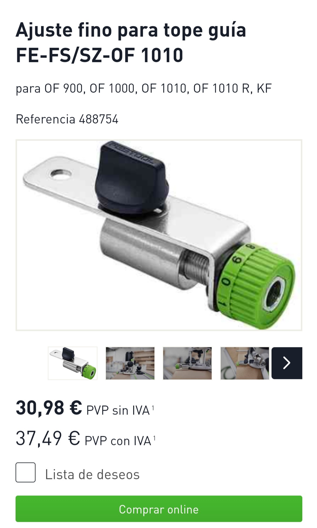

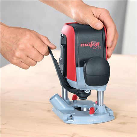

En fresadora mas pequeña estuve a punto de comprar la mafell nueva, la LO 55. Es una pasada esa maquina. No se si conoceis el sistema de pinza que trae… guapisimo… al final me la tardaban en entregar 3 meses y lo deje y compre la festool 1010. Es buena maquina pero me arrepiento de no tener la mafell pequeña. El ajuste fino en la festool 1010 no me convence del todo

@Angel la verdad que la pequeña de Mafell tiene muy buena pinta.
1000007322
La mafell lo 55 es preciosa!!

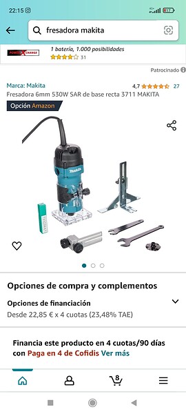

Tengo una pequeña Makita, la típica.
Y va de lujo para cosas pequeñas y usarla con una mano.

Yo creo que una buena fresadora para empezar es ka makita RT0701 ( cualquiera de sus clones chinos de katsu o vevor que valen 70€).
Viene con base fija (muy cómoda), base de inmersión (muy decente), base inclinable (meh), adaptador para fresas de 6mm, 1/4 de pulgada y 8mm. Tiene según el modelo 700-800w.
No es la fresadora más potente del mundo, pero todo consiste en dar varias pasadas.
Una cosa buena que tienen estas fresadora es que como se ha hecho tan tremendamente popular, hay muchos accesorios en páginas chinas como aliexpress por muy poco dinero. Yo compré por 25€ en temu (oferta de bienvenida) una mesa de fresado con elevador que me permite cambiar las fresas desde arriba.
Es posible que se quede corto para trabajos más pesados, pero para cantear o hacer ranuras pequeñas va bien. Seguramente no sea buena opción si quieres usarla con esas fresas de regruesar de 35mm de diámetro.

La segunda el ajuste fino del soporte lateral. Yo me he comprado un accesorio, ya que la maquina de serie no tiene ajuste fino
Pues bien, aunque lo pongas, no funciona bien del todo, giras el ajuste y la guia no acaba de moverse…

La Erbauer me interesa, pero leí el tema de las escobillas que no se podían cambiar y problemas de recambios. ¿Tiene accesorios compatibles?
De los de las escobillas ni idea. Tampoco le doy muchas horas de uso, pero tengo fresas bastante grandes que no puedo usar en fresadoras pequeñas.
