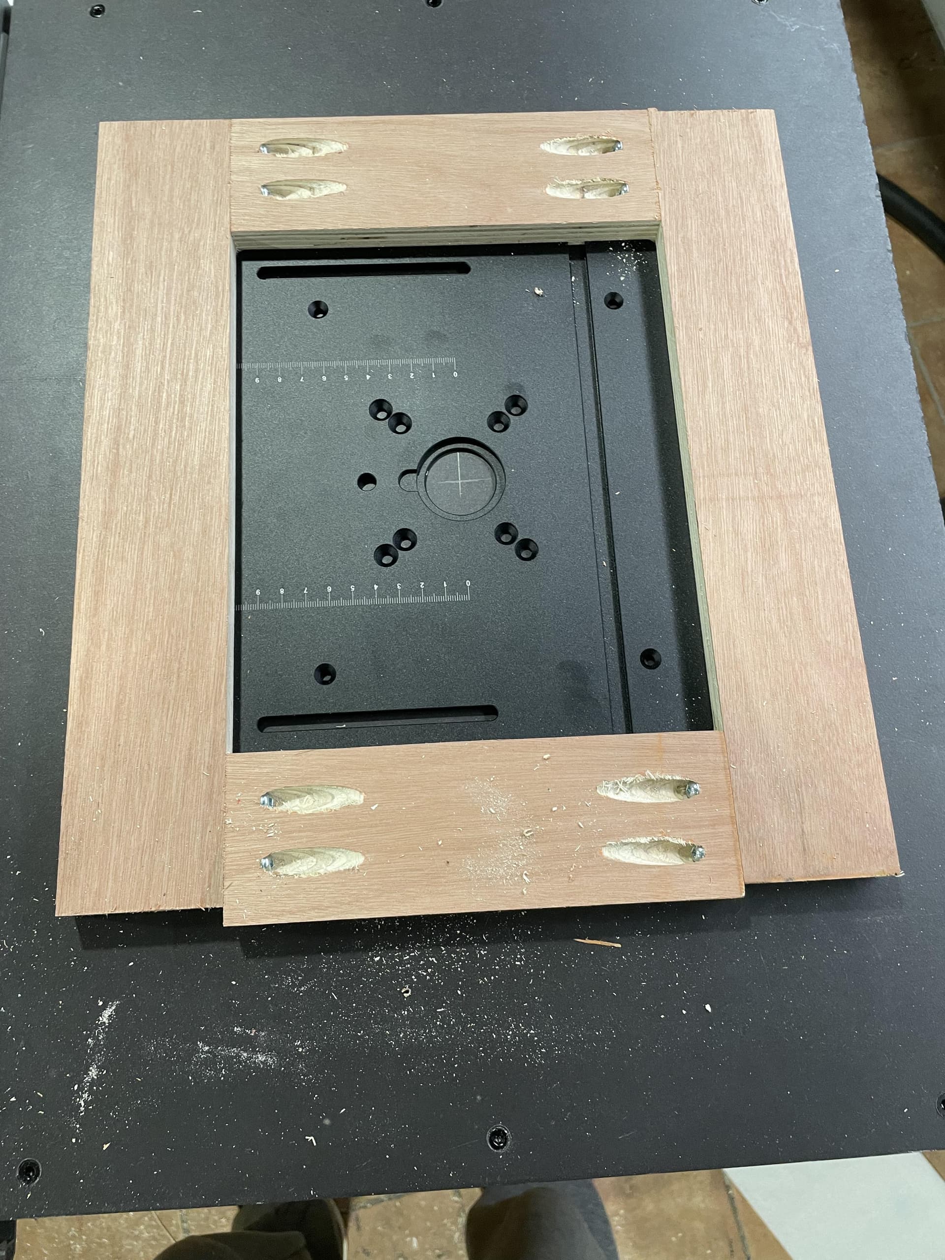

Yo la mía la puse así.
Primero hice un agujero pasante con una fresa copiadora y un marcho echo con sobrantes.
Luego por debajo en todas la esquinas puse un trozo de madera con un inserto roscado y dos tornillos niveladores. Cuando la placa está completamente nivelada desde arriba con unos pernos avellanados se sujeta a los insertos roscados.
