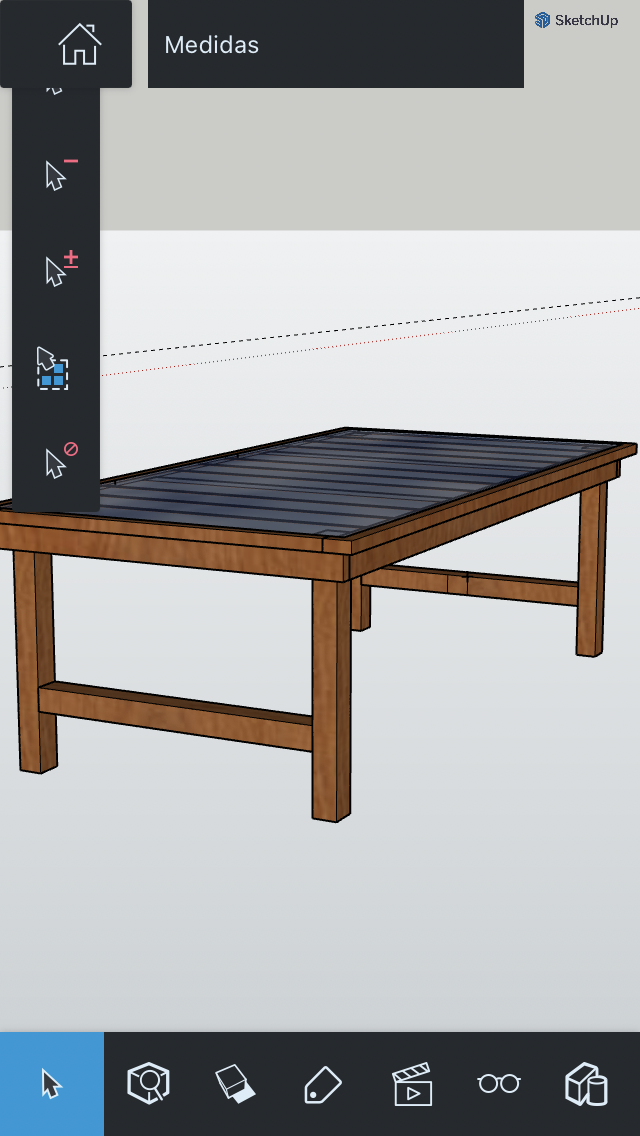

Ando a vueltas con una mesa de Iroko para poner en un patio. Estará cubierta mas o menos con un toldo.
Ya he ido a comprar 5 tablones de 360 x varios anchos entre 28 y 40 x 4 de grueso. En el coche ni de coña así que me los traen el martes. Para los curiosos lo voy a pagar a 1600 +Iva. En total serán unos 400€ en madera.
Estoy diseñándola con sketchup y ahora mismo ya solo tengo el teléfono a mano.

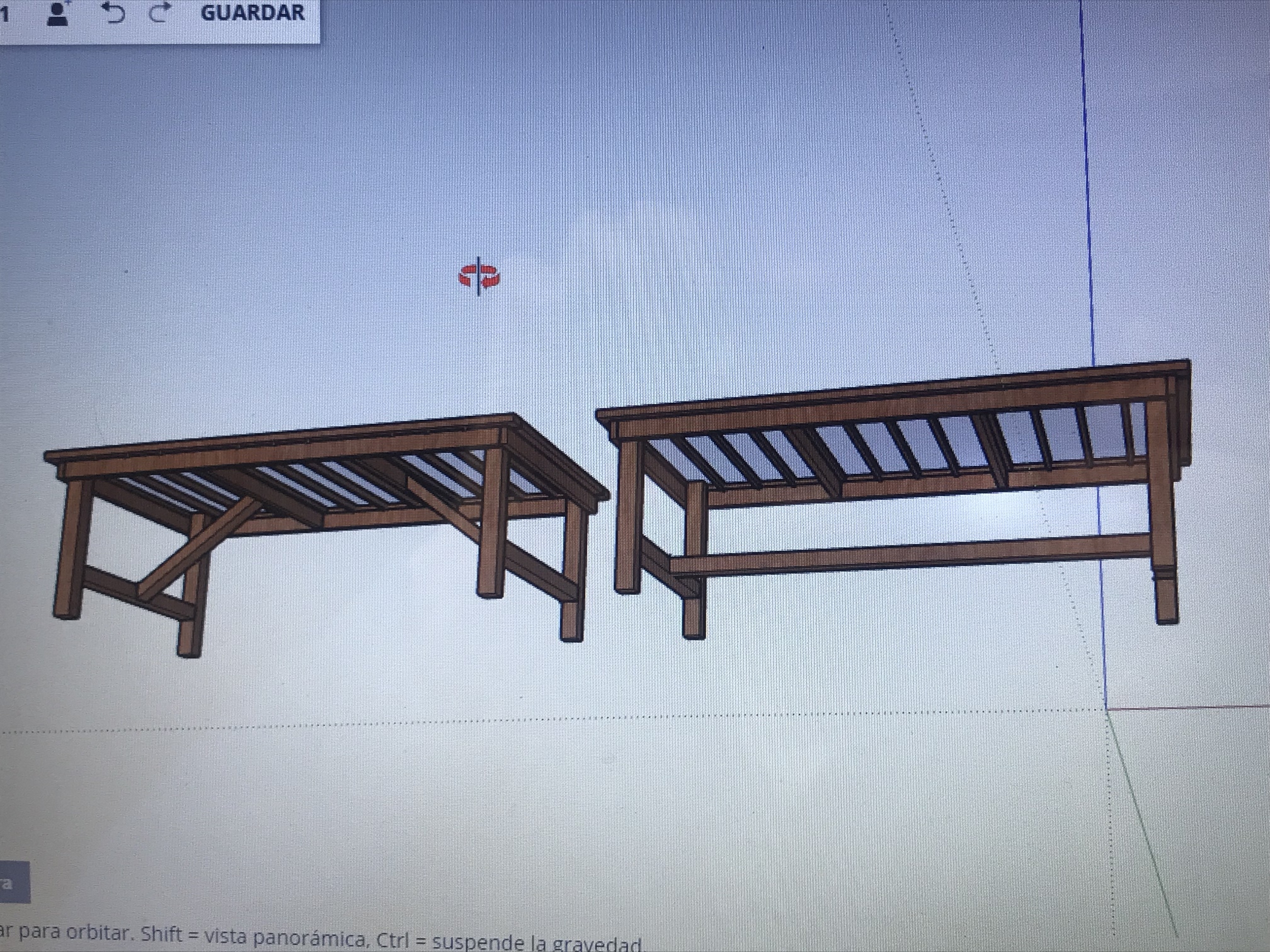

Será algo así. Mide 232x112x80 de alto.
Como se ve en la foto, la parte superior llevará un cristal laminado de 8mm “embutido” en un marco.

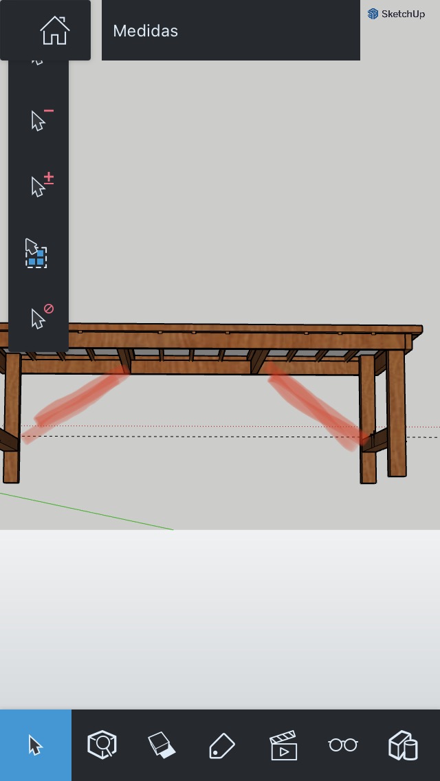

Mi duda es la siguiente, ¿como será mas efectivo el refuerzo de las patas?
Gracias.
Ya te responderán los expertos, pero creo que el cruzado reparte mejor las fuerzas.
Edito: A la opción 1 me refiero
Yo creo que la segunda opción , aunque no soy experto en esas cosas.
Solo lo dices para llevarme la contraria… :rofl: :rofl: :rofl:
Pero si yo creía que opinabas lo mismo…
Cruzado: que cruza de parte a parte de la mesa. O no?
La opción 1 aguantaría son problema, despejando la zona central, que en una mesa de 110 de ancho no es necesario, pero el largo debería de ser exacto para que el refuerzo lo haga correctamente.
La opción 2, más sencilla de hacer ejecutar y refuerza sin problema.
A tu gusto queda😁

En mi caso hice la 2 opción…ya q la mesa pesa más de 130 kilos

Creo que la segunda opción te va a dar más consistencia. La primera creo que es más adecuada cuando quieres hacer una mesa plegable
Buenos dias, yo pienso que la segunda opcion da mas consistencia a la mesa, la fijas por debajo con el travesaño y por arriba con la tapa, quedaria echa un bloque, saludos a todos

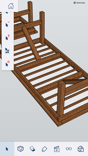

Después de un rato peleando con los ángulos de los refuerzos, he conseguido ajustar la pieza y ya tengo los dos diseños preparados.
Me llama mas la opción de los dos travesaños en forma de triángulo. Es solamente una intuición, pero tengo la sensación de que le aportarán algo mas de resistencia. También y como ya ha dicho el compañero @Drizztt, tendría que hilar mas fino al mecanizar esas dos piezas.

La opción 1, que dije yo(no es por quitarme mérito) te evita que la mesa combe por el interior, y evita que te apoyen los pies y te jodan la mesa… :rofl: :rofl: :rofl:
Al final te veo haciendo un mixto entre el 1 y el 2…:smiley:
Es siempre mas solido triangular que escuadrar.

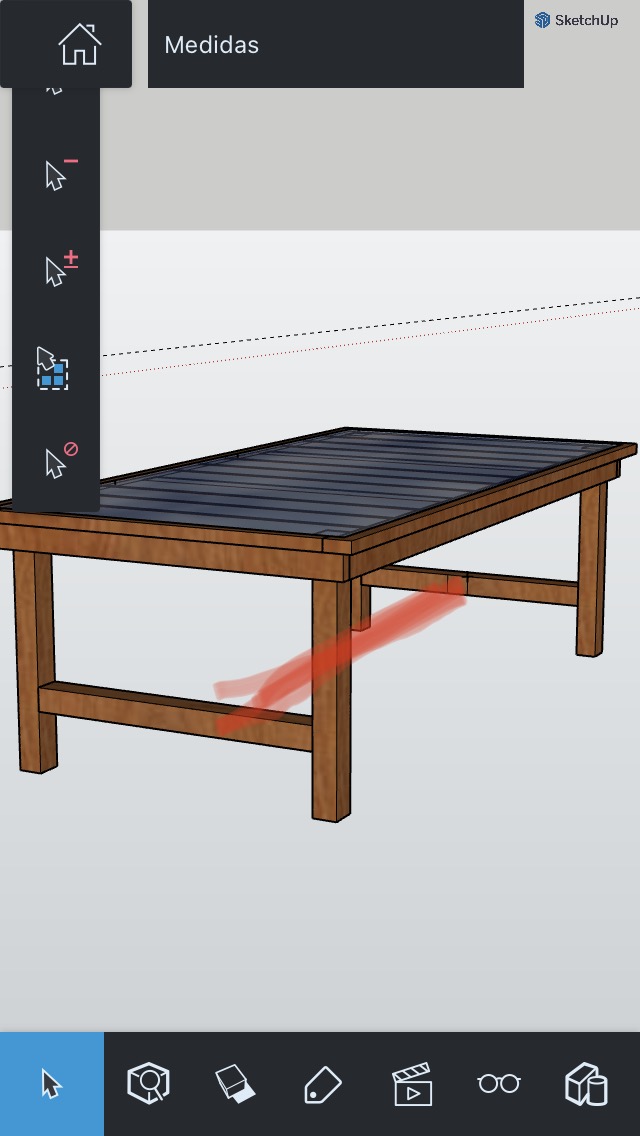

Al ser de pata larga, siempre me molestaron estas mesas con travesaños, los evito.
En las dos opciones no sera comodo sentarse en cabeza.
En la segunda, también raro en los largos
La primera parece la menos mala
Si me planteaba eso, sin encajes ,creo que ajustaría los pies lo mejor posible.
O bien con un faldon mas ancho para poder poner dos fijaciones (tacos) separados, o bien un systèma de dos triangulos a cada pies
Buenas, como dice @Drizztt, creo que es cuestión de estética los dos tipos son válidos.
Tal como aconseja @chuf y al tener la capacidad de poner dos comensales en las cabezas de la mesa, retranquear las patas 35 cm. (Siempre que el diseño te guste)

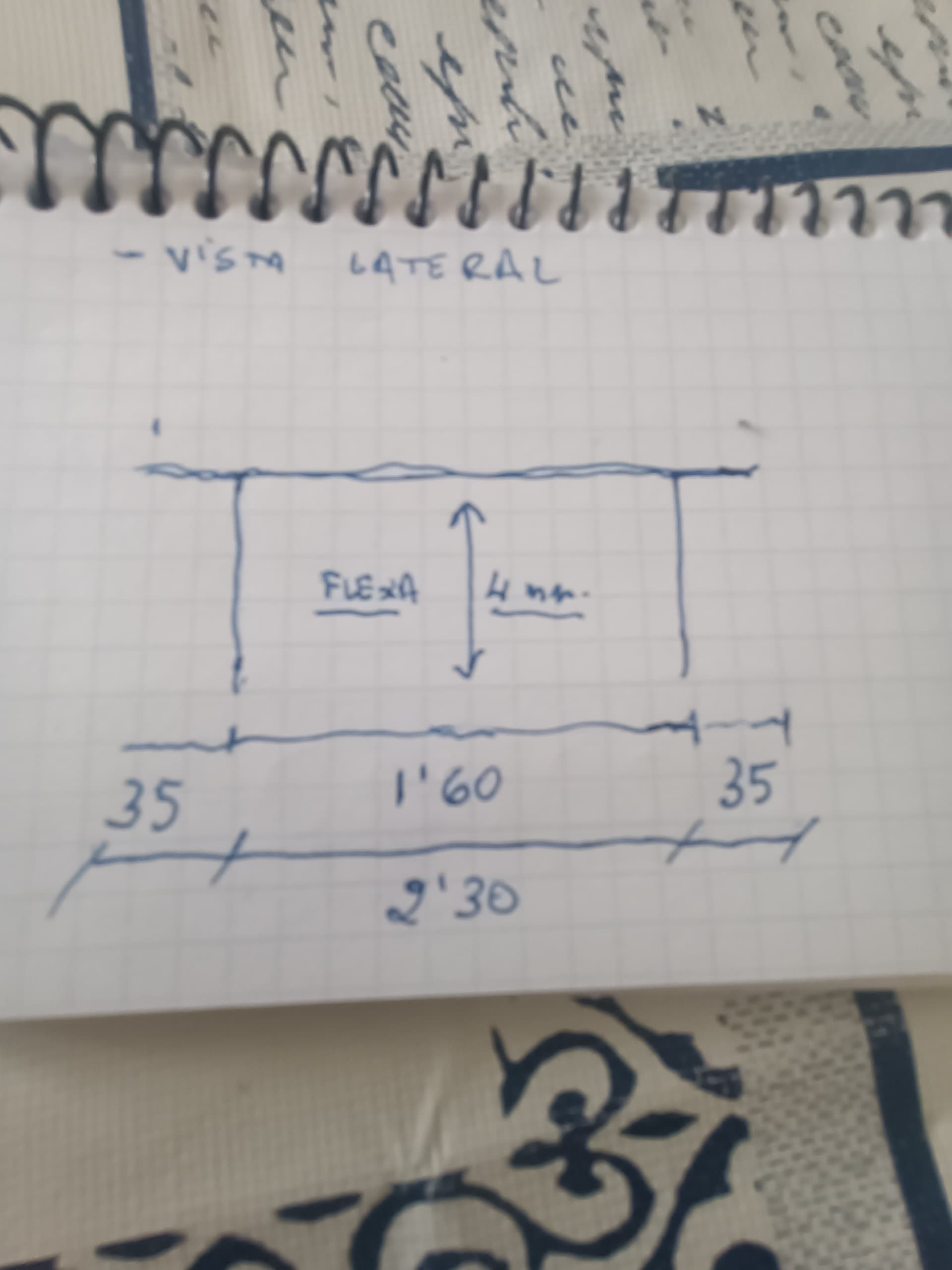

Lo que me preocupa es la (llevará un cristal laminado de 8mm “embutido” en un marco.), Y me preocupa porque aunque fleche poco el cristal no es flexible. Lo de embutir se entiende apoyado y cubierto en los laterales?. Una solución sería poner tres cristales. Sopena que haya algún sistema junta goma que absorba las posibles tensiones. O cambiar de material es decir poner piedra natural.

Gracias por las ideas. Lo del cristal es impepinable, ya que el objeto mismo de la mesa es el de dar uso a un cristal de un ascensor que retiraron en un edificio.
Todavía le estoy dando vueltas, pero en principio dejaré margen al cristal por las posibles dilataciones o contracciones de la madera.

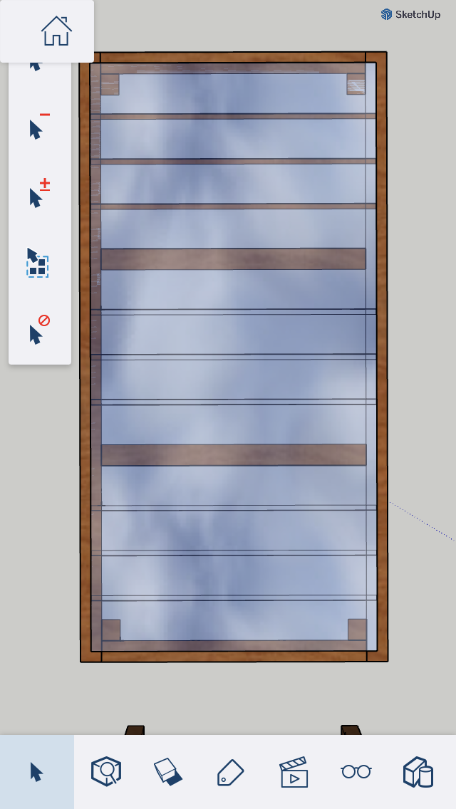

No se si te he entendido bien en lo de flexar el cristal. El cristal irá apoyado sobre los largueros, los travesaños y unos listones. A ver si aquí se aprecia.
Como ves en las fotos, el cristal nunca vuela mas de 15cm.
Lo de las patas mas adentro no me llama mucho, ya que me obligaría a cambiar el diseño y prácticamente ya tengo todo el despiece acotado. No domino demasiado el sketchup y estas tareas me requieren mas tiempo del que me gustaría. :joy:
