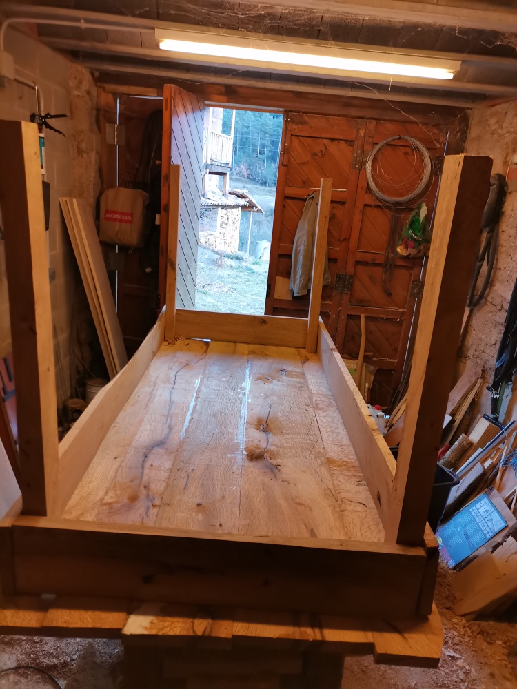

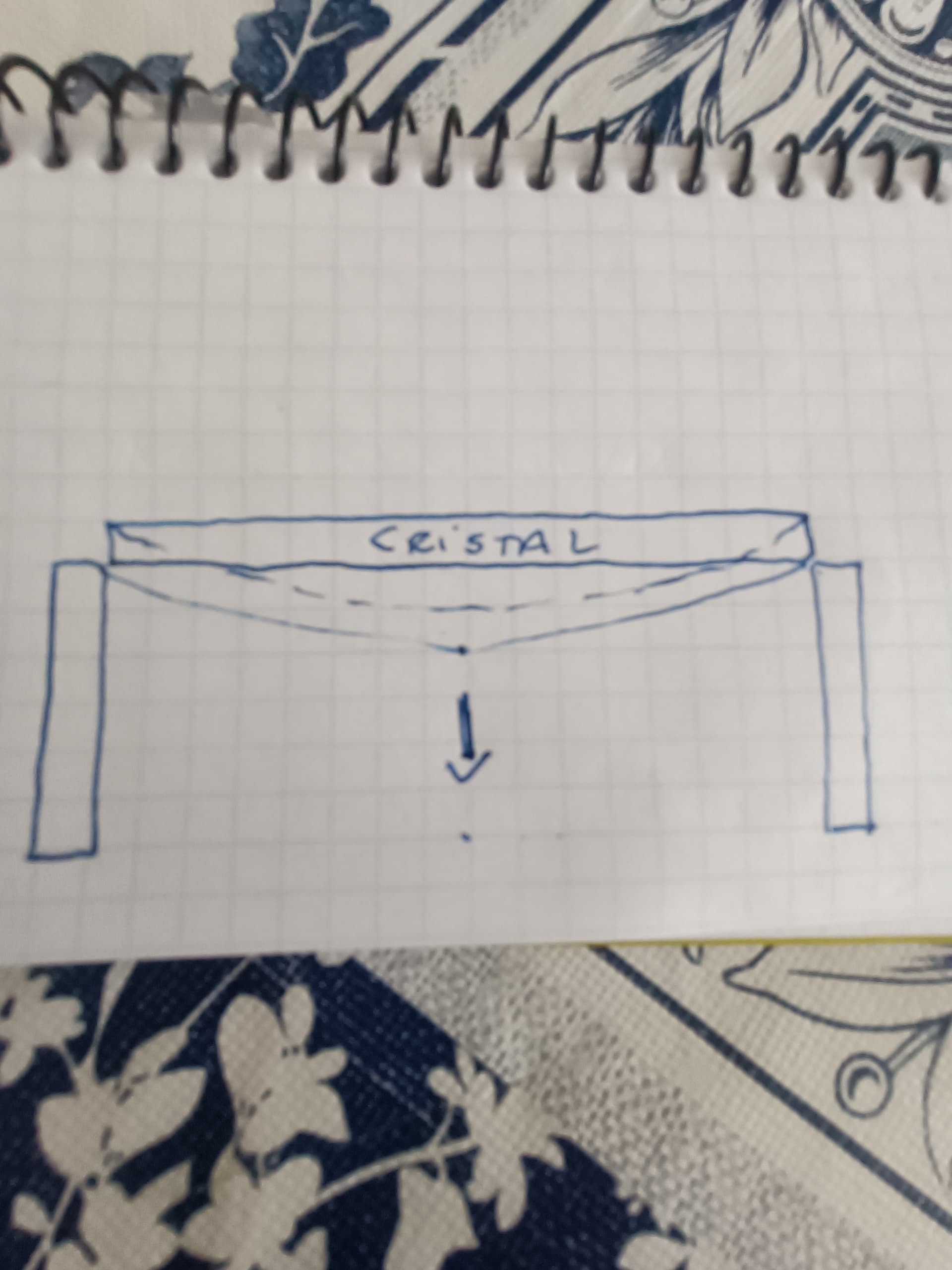

Lo que me preocupaba es que hay una distancia entre patas de 2’30 m.Por lo que en el punto medio la mesa tenderá a flexar sino al principio sí con el tiempo y el cristal quedará apoyado en sus extremos con el riesgo de partir. Que no digo que sea así pero me inquietó, haber si algún compi tiene experiencia y nos lo puede aclarar. Yo hice una mesa de roble de 1,70 metros entre patas y después de 10 años el centro a flexado 4 mm. Te pongo un croquis exagerado para que veas lo que te comento que me explico cómo culo.
Por este motivo me tientan mas los refuerzos que van desde las patas y no el larguero uniéndolas. Evitarán este efecto en gran medida.

Si es por lo de la flecha del cristal, entre su rigidez y los dos largueros de canto y de iroko, no me preocuparia.

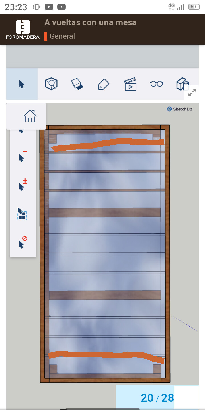

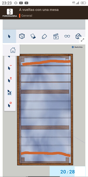

no se si es demasiado tarde pero este es el diseño que estoy haciendo capaz que te sirva
Las patas no van asi van caja espiga dentro los tablones, ahorita voy a decidir la medida i voy empezando a picar las cajas.
el poner refuerzos para las patas es interesante, pero con la tapa de cristal se ven demasiado…
La línea roja , ajustado a las patas para reforzar

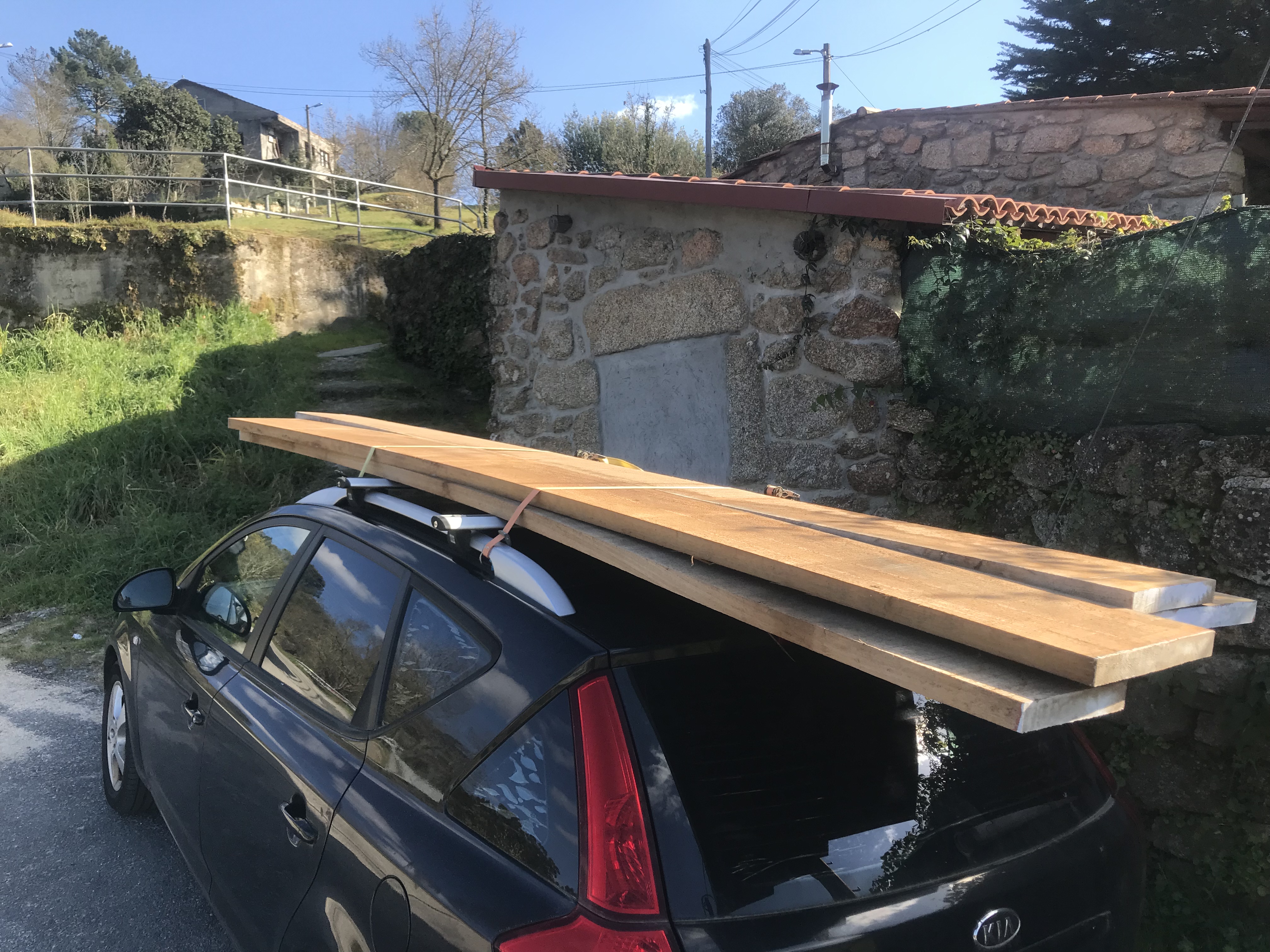

Pues esto está en marcha. He tenido que traer los tablones en el coche desde el fondo de mi calle ya que el camión no entraba. Otro test para mi pobre Kia.

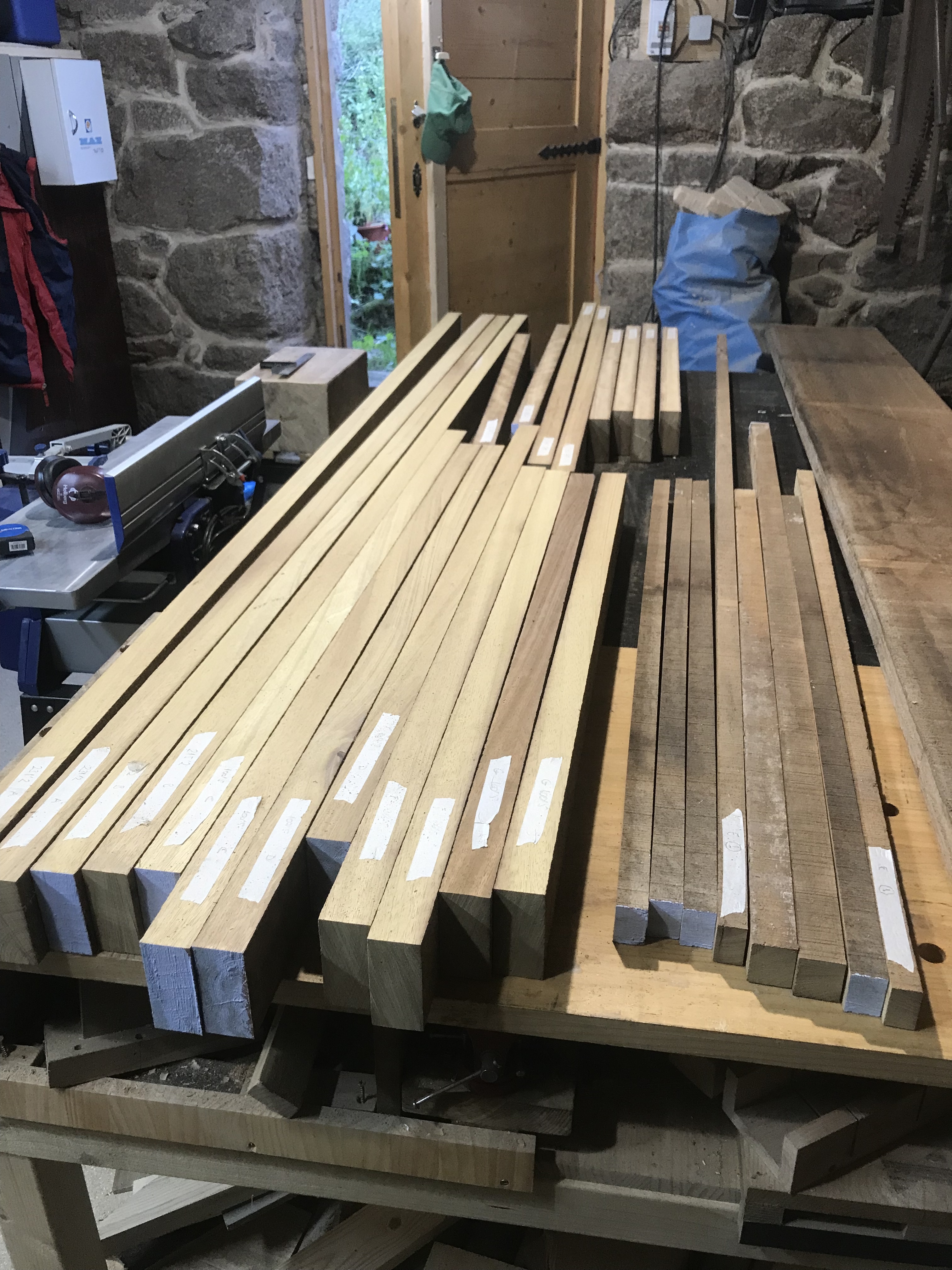

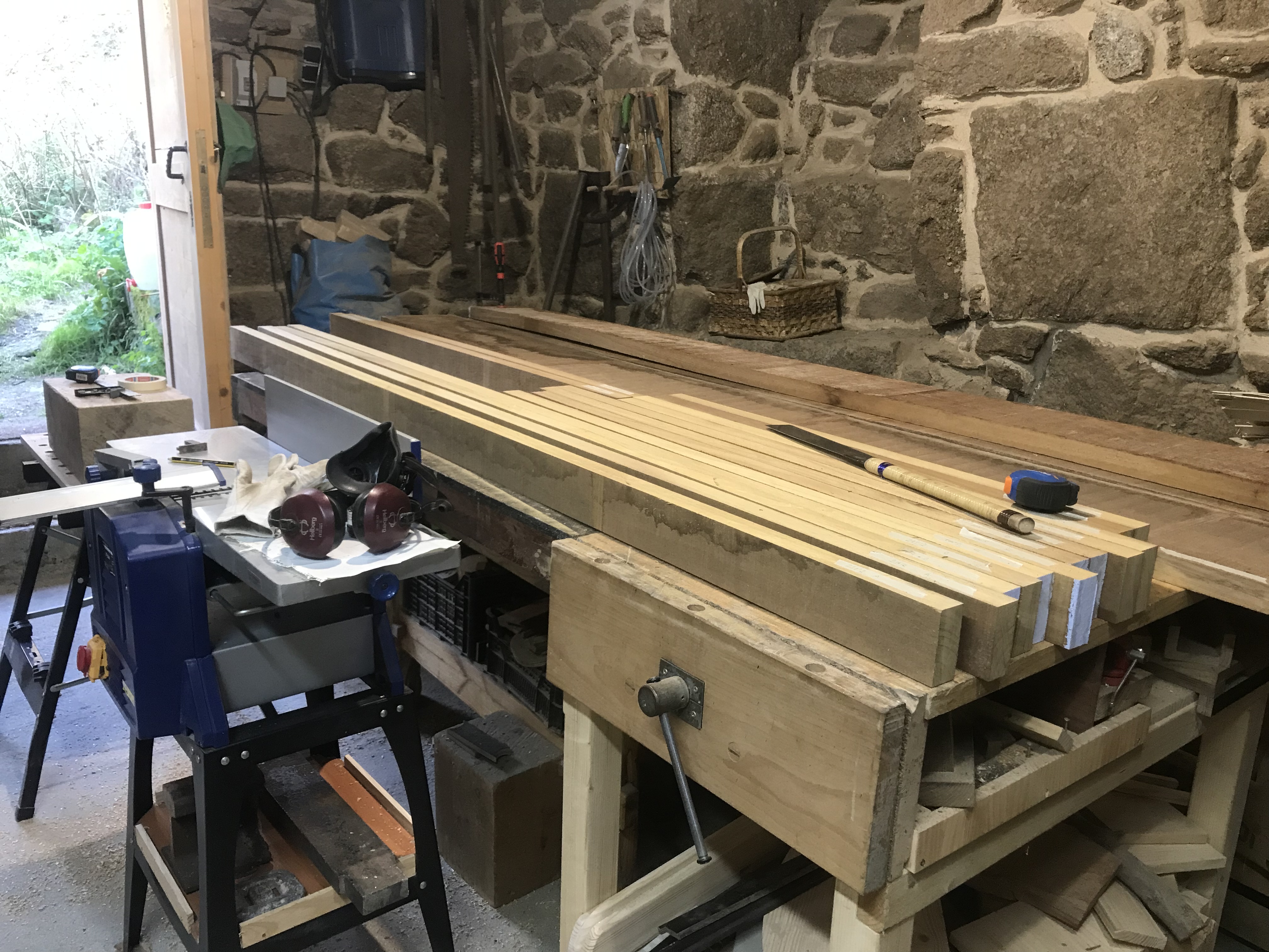

Pues ya está el despiece hecho. Por hoy llega. Mañana a cepillar.
Por cierto, me ha sobrado un montón de iroko. Venga esas furgonetas a funcionar.
