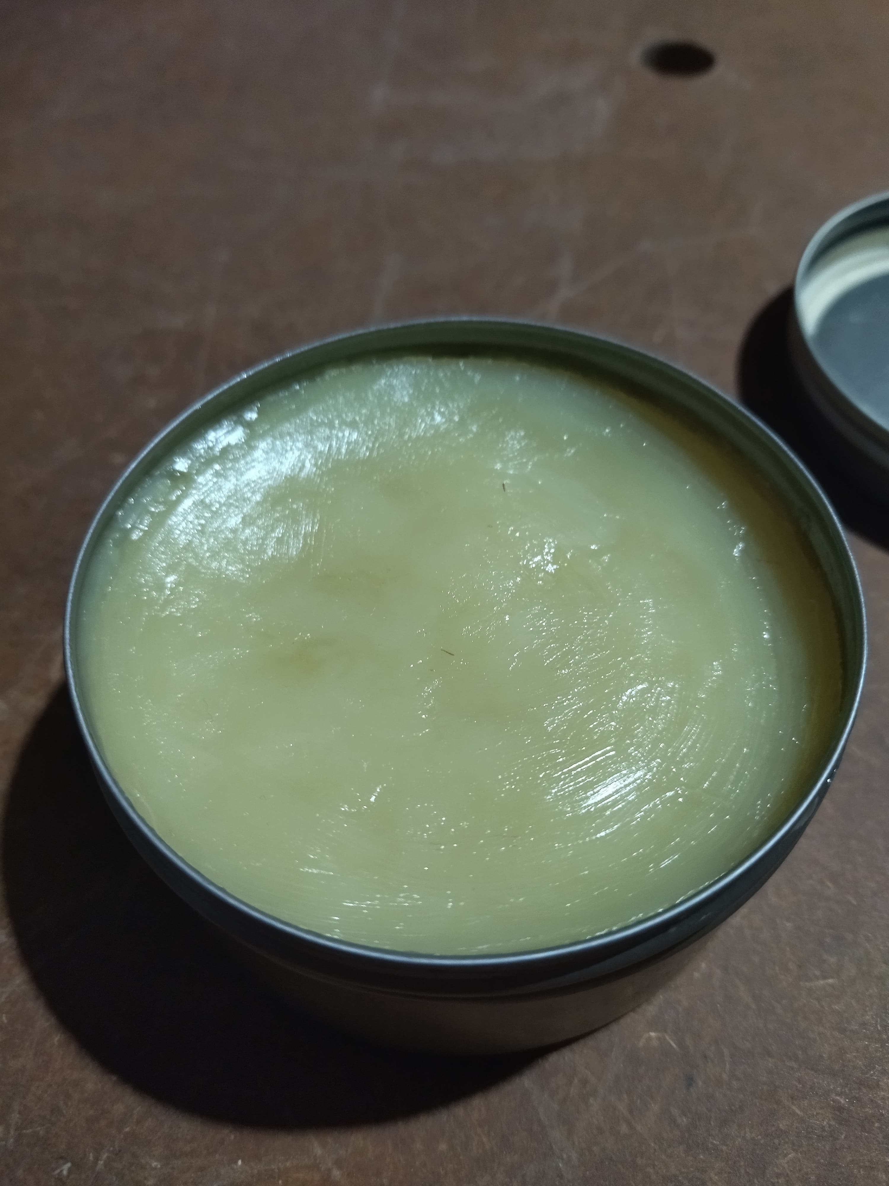

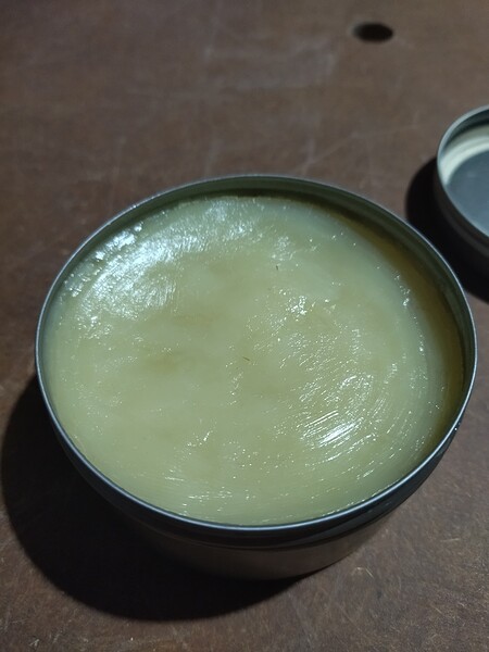

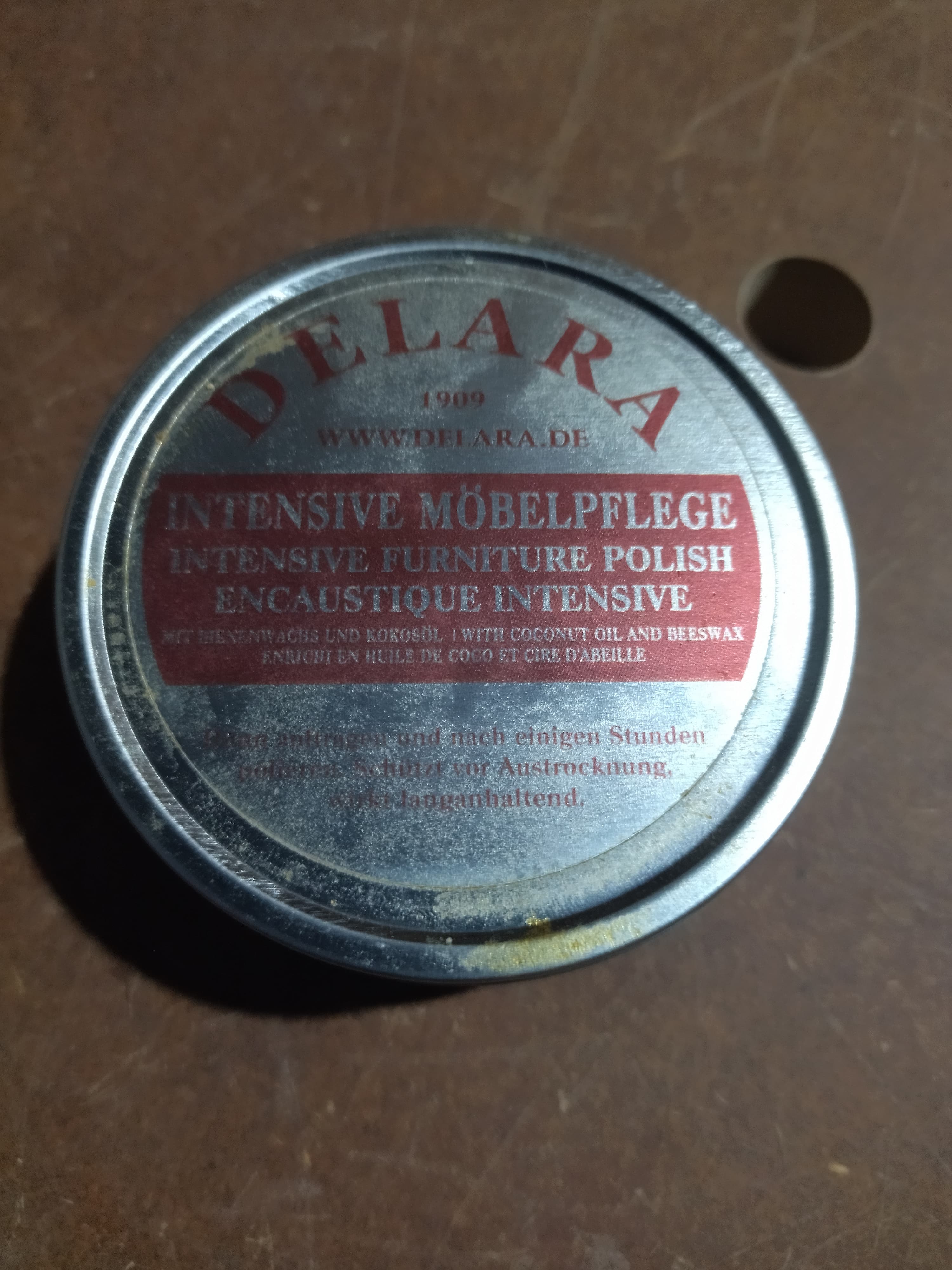

Gracias por la respuesta. El aceite que uso y la cera son estos. No sé si se puede hacer la mezcla que dices con cualquier aceite de linaza y cualquier cera o tienen que ser algunos en concreto

L’encaustique, no es cera de abeja.
L9 utilizaban para encerrar muebles, tenía un olor peculiar.
A casa bien llevada,a casa del medico,de la burguesía, de la tía soltera , o sin hijos…
Me gusta el olor por nostalgia quizas.
Pero no olía a cera de abeja.
Pues tienes razón @chuf me lo regalaron hace un par de años y me dijeron que era cera de abeja. He visto que lleva cera de abeja y aceite de coco.
Pues la verdad que le doy la última capa después de 3 manos de aceite y la cuarta de esta cera y la verdad que se queda muy bien. Pero yo convencido que era cera de abeja…

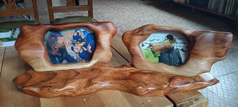

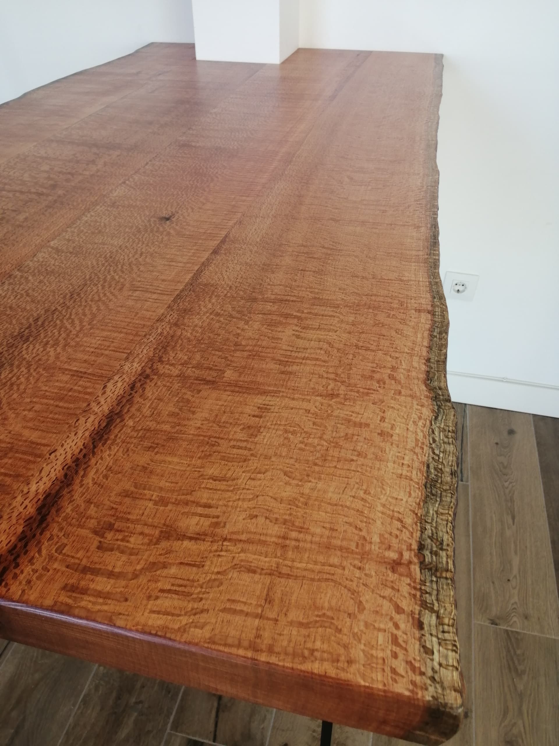

A mi la verdad que me gusta como queda. Le acabo de regalar a mi pareja esto por su cumpleaños y lo dicho, 3 manos de aceite y la última de la “cera” esta.
Lo seguiré gastando pero indagaré y probaré con la mezcla que dices para ir viendo el acabado que más me guste.
Dejo una foto del regalo con este acabado

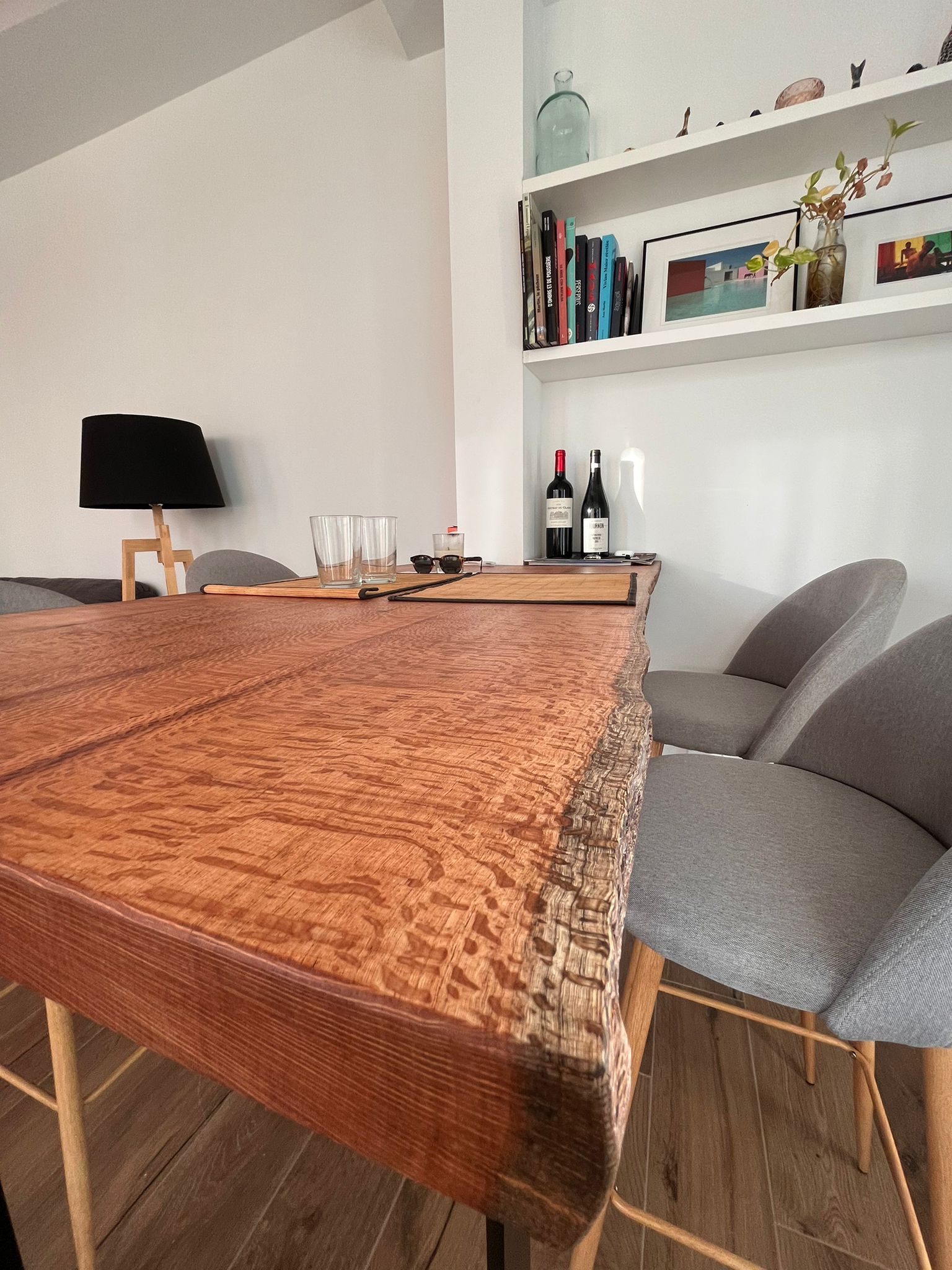

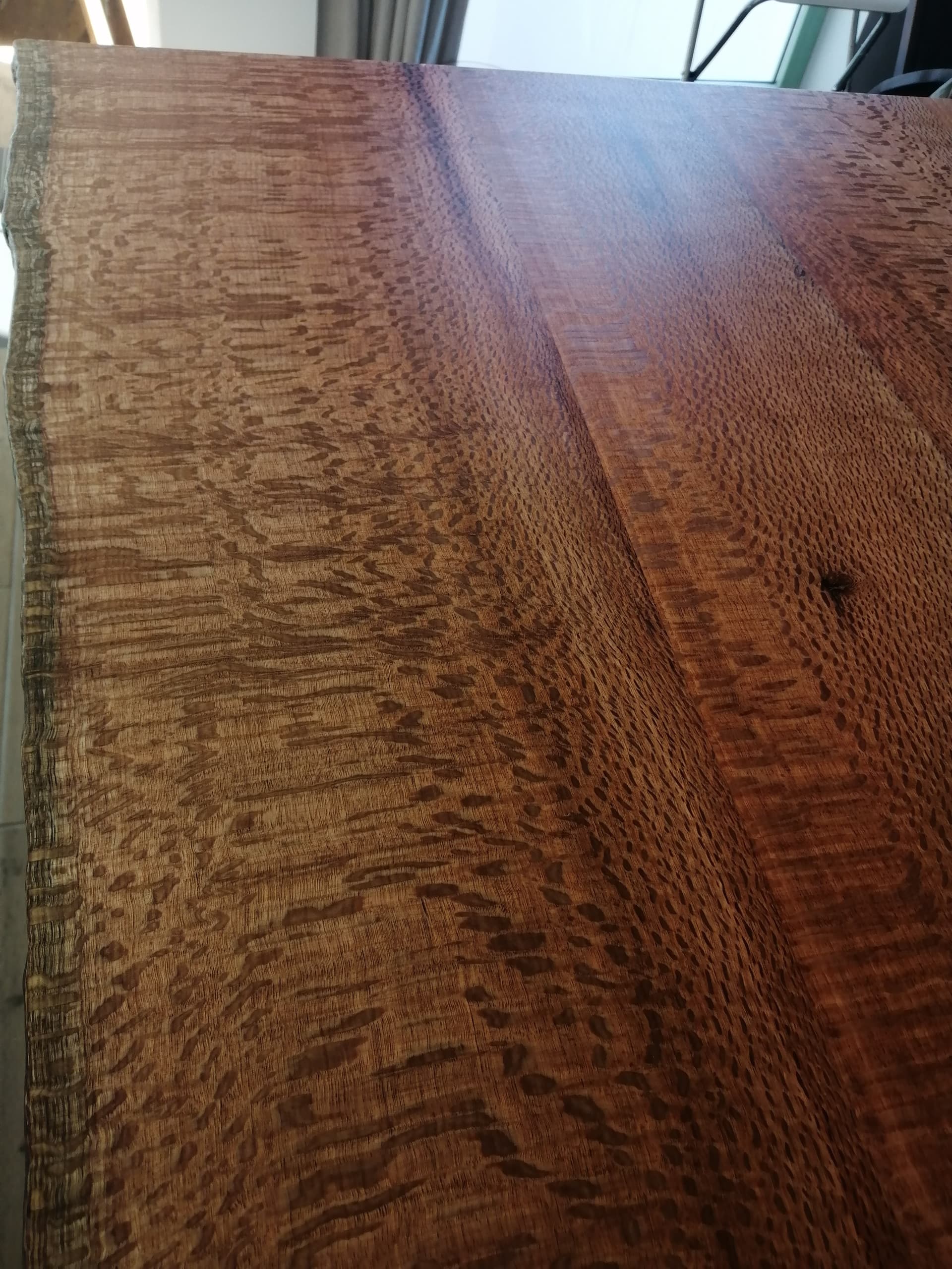

Para suelos y encimeras si, vienen con ceras duras incorporadas. La información a través de la web biofarben, yo me puse en contacto con un comercial para que me hiciera el pedido ya que eran unas cuantas cajas de aceite.
Yo es lo que uso.
He pasado por aprender en la escuela de artesanos donde aprendí ha hacer todo tipo de acabados, barnices, lacas, goma laca, esmaltes, ceras… Etc luego probándolos para encargos profesionales viendo ventajas en inconvenientes de cada uno y actualmente he ido quedándome con los aceites, ya que el tacto que dejan me encanta. He usado los de linaza, de tung, Danes, livos, rubio, aceite alemán (que me recomendó un ebanista en Hamburgo ) y actualmente este que es el que usa mi compañero Francés Biofarben.
Para hacer una aplicación, lo primero es leerse bien las instrucciones, que aunque suene a capullada es lo suyo. Hacer una prueba en un trozo de la madera que vamos a proteger, hacer varias con distintos acabados por ejemplo escribiendon por detrás que acabado es y su aplicación. Así hasta que encuentres lo que te gusta.
Tienes alguna foto de cómo queda? Del antes y despues?
