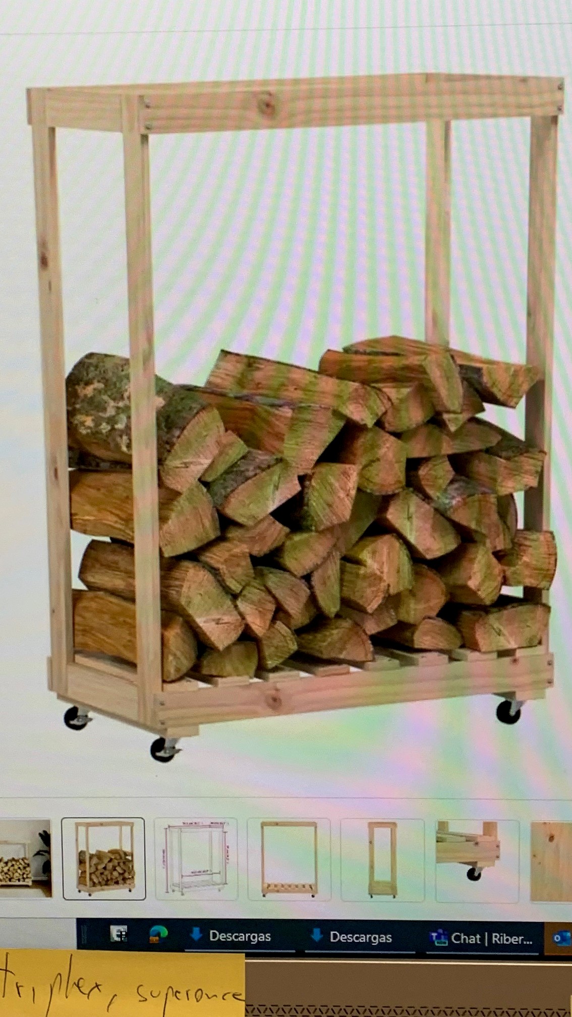

Buenas, quería hacer un mueble sencillo, tipo este,
Mi duda está en qué acabado darle a la madera. Normalmente lo acabo con un preparado de glicerina y cera, pero como no estará lejos de la estufa de leña, el calor quizás derrita la cera.
Algo sencillo que le pueda dar y que no le afecte el calor? o directamente un tinte y dejarlo tal cual, bien lijadito. Va a estar en interior.

El calor no va a deshacer nada. Si no lo pones dentro de la chimenea, claro.
Igual si la derrite un poco penetra mas en el poro, por ahi no veo mayor problema. La unica pega que se me ocurre es que no protegera mucho respecto a golpes, manchas y bichos…

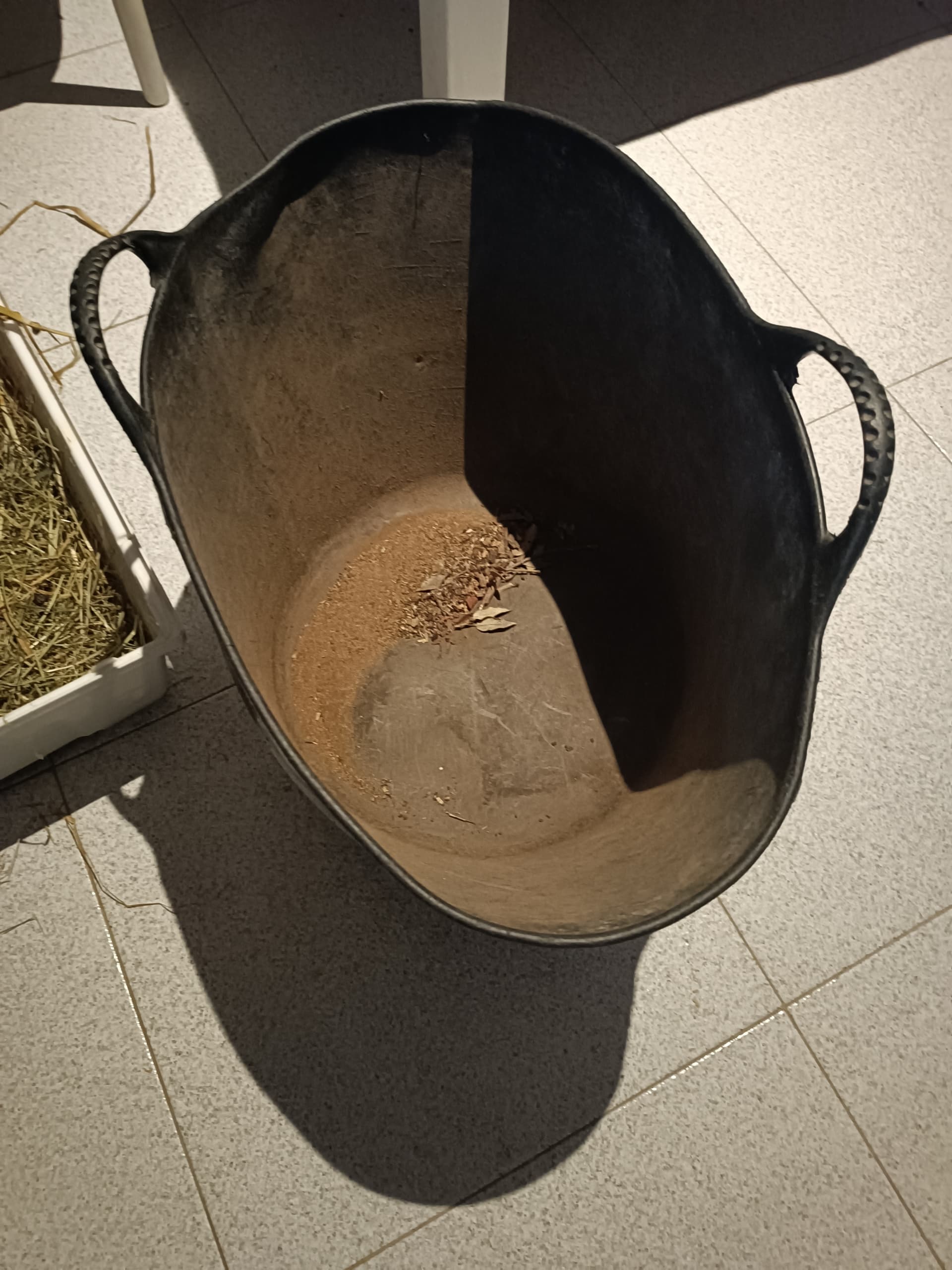

Este es el mio… :rofl: :rofl: :rofl:
Eso es una espuerta, palosmalacatones.

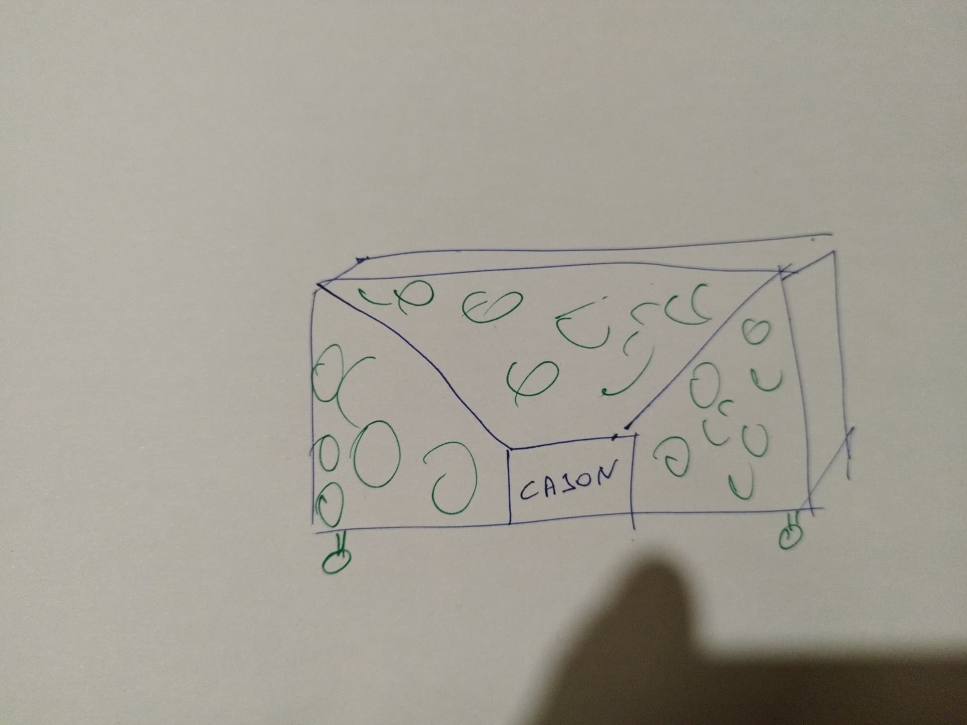

Mi idea, es hacerlo mas bien horizontal que vertical .
No mucho mas alto que los respaldos de los sillones.
Como a la arquitecta le mola el estilo palets, lo pienso hacer con tablas separadas (pero lijado etc)
Pensado en triangularlo para que sea solido a partir de un un cajon para astillas, papel , mechero, escoba de mano etc .
Algo asi.

Gracias por confirmar que al acabado no le va a pasar nada. le daré el de siempre.
El capazo de plástico es lo que tengo ahora, pero a mi señora esposa le gusta más el mueblecito.
Para que no deje porquería por el camino, el estante de abajo irá cerrado como un cajón, para que recoja lo que caiga, trozos de corteza y demás.
Lo necesito con ruedas, mi espalda no está para cargar ya pesos y no tengo que subir ningún escalón, de la calle al carro, palito a palito.
Tendrá otros dos estantes, uno para la leña menuda que uso para encender y el de arriba para el mechero, las pastillas de encendido y esas cosas, que desde que dejé de fumar nunca se dónde tengo un mechero.

Y comentandolo, lo de los compañeros que evocaban la suciedad, la arquitecta de Interior y la decoradora jefe, me dijeron que tipo palets nada, panelado!
Como son las gerentes de la empresa de limpieza, se autoconvencieron rápido.
Me jode, porque ya tenía tablas apartadas, pero como nuestra dociedad funciona de manera igualitaria,: mandó yo y deciden ellas…
Pero creo que voy a quedarme con las diagonales, les dara rigidez sin hacer encajes , y usaré grosor entre 15 y 20, para que no oese mas que la leña.
