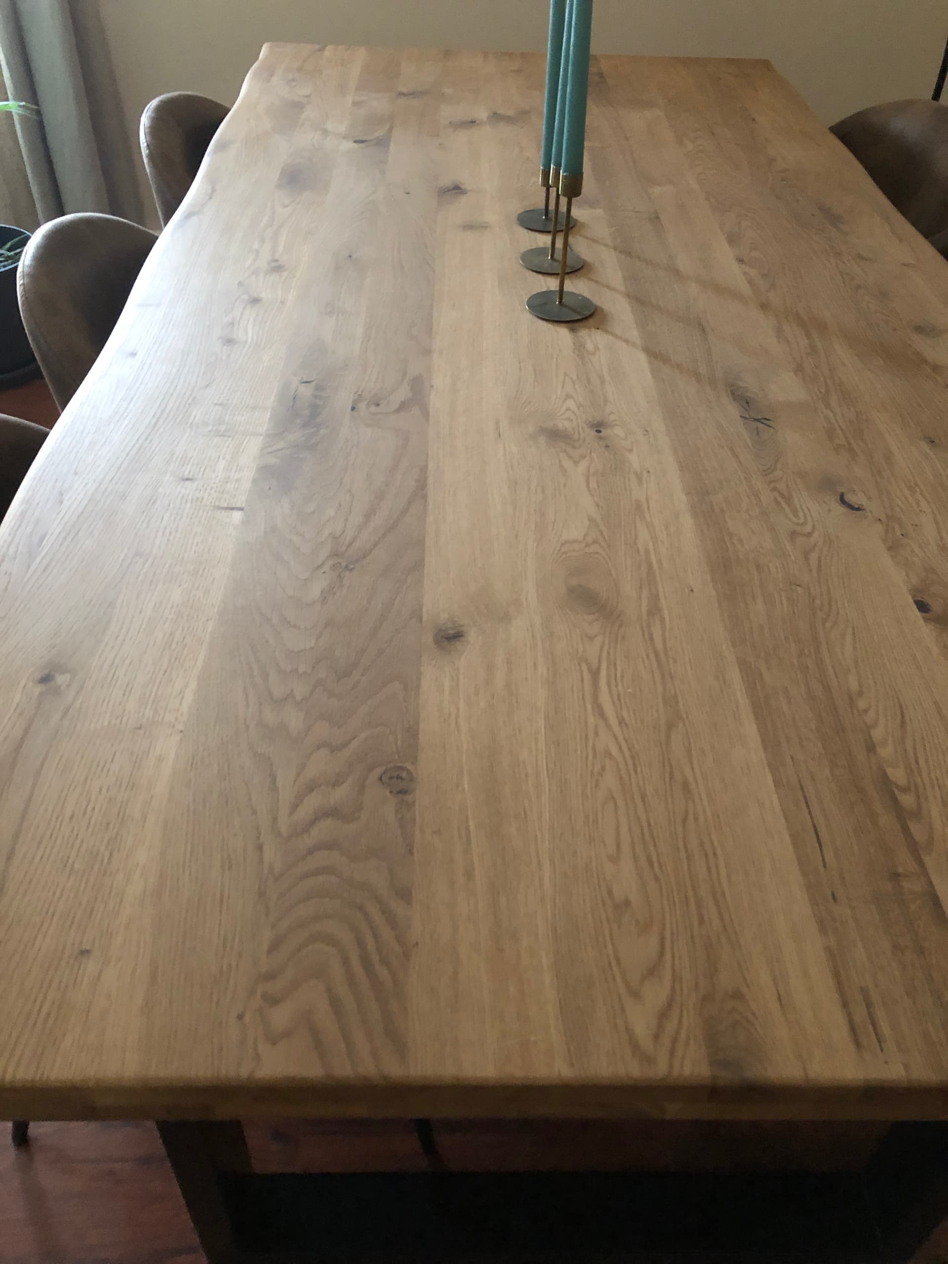

Buenos días a tod@s! A ver si me podéis ayudar . Cuando compre la casa , mi mujer se encapricho de esta mesa de roble, la encanta. Yo intenté convencerla de que había que tratarla pero la gusta tal cual cual está (color y tacto) después de un tiempo la he convencido de que si no la tratamos los cambios de humedad la estropeará,se pueden desencolar los listones y lo más importante;es 1 mesa de comedor y ,aunque pocas veces,se comerá o cenará ahí con el riesgo que conlleva de estropearla. Lo que me genera más dudas es:
-el fabricante aconsejaba aceite, mi mujer también lo quiere así porque conseguiría un acabado los más parecido posible,sobretodo al tacto , pero eso me parece poca protección para una mesa de comedor (la cera la descarto también x ese motivo)
  • Me decantó por hacer una capa que proteja más la madera ante un posible derrame de agua,arañazos de los cubiertos,de los niños etc etc. Podria darle un barniz al agua mate? El tema es que me da miedo de que queden surcos , la verdad que no tengo buena herramienta para lijar y me da miedo joder el acabado que trae la mesa. Me gustaría no lijar o en su caso lijar un poquito a mano con lija muy muy suave (grano 240 o asi) Las preguntas que me surgen son; el barniz al agua me levantaría mucho repelo? Se podría dar barniz con un paño,a muñequilla? Si la trato la tengo que lijar si o si? Tendría que dar tapaporos antes? De cuantas capas estaríamos hablando ?
    Si me podéis ayudar os lo agradecería mucho. Muchas gracias de antemano y un saludo a Tod@s

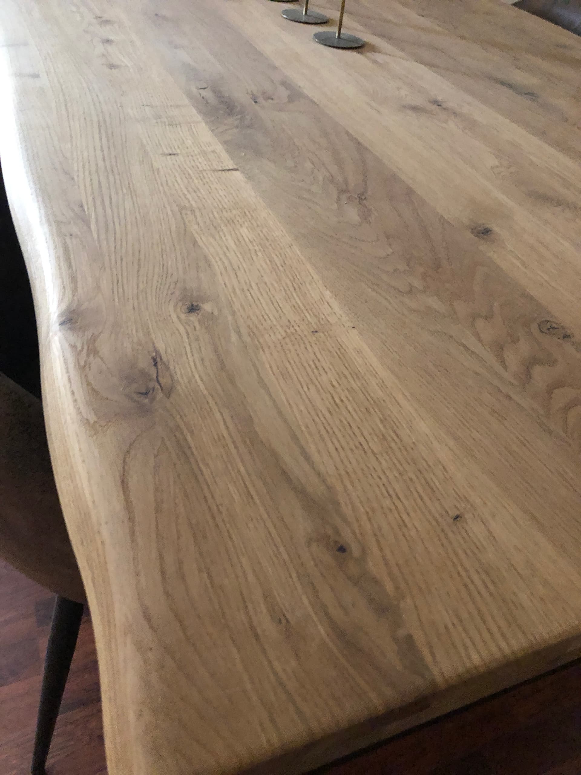

antes de nada, la mesa tiene ya algun tratamiento??
no sea que lo tenga y la cagemos… :melting_face:

Yo creo que está tratada.
eso me parece al volver a ver las fotos…
Yo creo que sí.

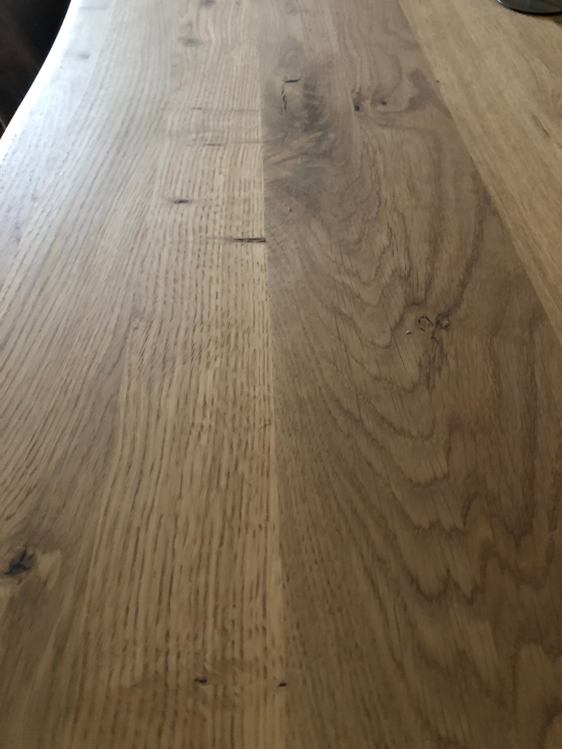

Yo creo que no está tratada pero ya me habéis acojonado jajjaja, cuando paso la mano siento que está bien lijada y suave. Además ya os digo que el fabricante recomendaba dar aceite y lija… este verano la tocaba y la impresión era de madera sin tratar, un poco seca… puff ahora sí que me habéis liado :rofl::rofl::rofl:. Casi estaba decidido por el barniz pero es verdad que si ya en fábrica la dieron algún aceite o algo me joden…
sobre todo si ha sido aceite…jj
Pregunta al fabricante.
sera lo mejor
