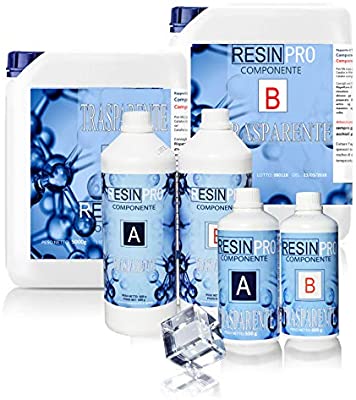

Estoy intentando revivir la encimera que tengo de madera, echandole por encima 2mm de resina epoxi de otro color. Estuve haciendo unas pruebas con unos tableros de MDF que tengo a mano, para ver si el resultado me convencia. Las resinas con las que estoy probando son de la marca de resinpro, el modelo transparente, todo se ve de lujo y ha quedado muy bien, le problema es que con cualquier cosa que le arrastres por encima se raya.
Estaba mirando si alguien me podria recomendar algun endurecedor, barniz, o producto que se pueda echar para que no se raye con tanta facilidad. Incluso si pensais que pueda ser culpa de la resina, o conoceis alguna otra de mas calidad, la verdad es que no se si a todas les pasa este problema.

Buenas @HombreDeMadera
La verdad es que la resina que compre no era para coladas ni mucho menos grandes, de hecho el fabricante marca como maximo 1cm y minimo 1mm:
La verdad es que entiendo que es para capas muy finas, y que seria de alta dureza como acabado final, no de oclusion como bien mencionas.
Me recomendarias un producto en especifico dentro de la marca Nazza o Valresa que sirva para darle esa dureza que busco, sin tener que echar 1mm mas de capa por encima. Por ejemplo que sea llegar lijar, barnizar con un pincel y listo. O de echar 1mm por encima, una resina que sirva para todo, es decir, para echar 1 o 2mm y no tenga que hacer nada mas.

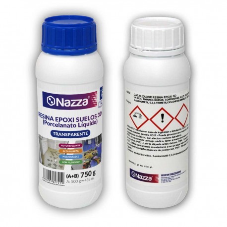

@HombreDeMadera en el post que has mencionado, he visto que decias que usabas una resina para capas de 1mm, que tenia una dureza de 81 sobre 100 en la escala shore. Cual es la que usabas tu para eso?
La que usé es la que llaman 3d, porcelanato líquido
Y este barniz de Valresa queda de maravilla, aplicado con pistola.
