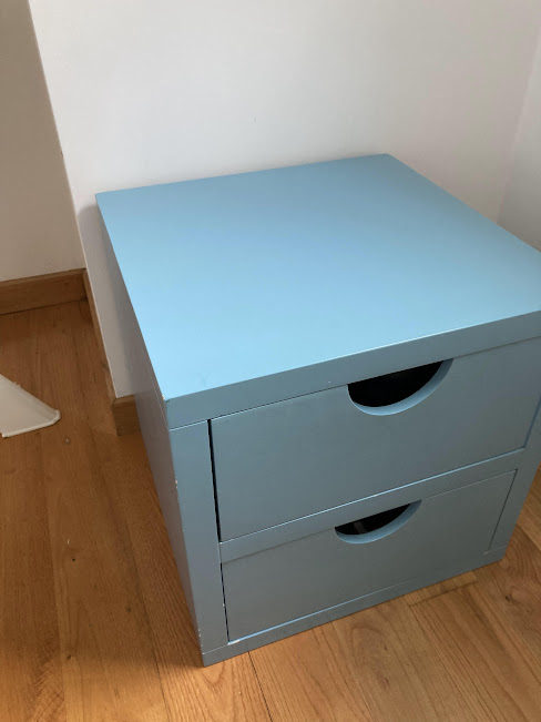

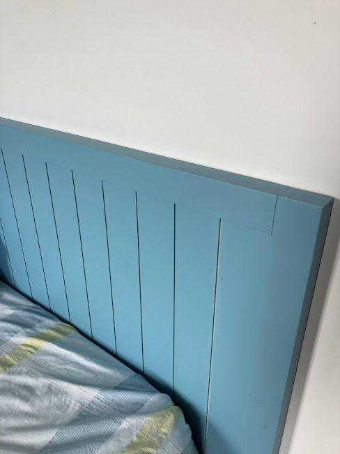

Hola buenas. Estoy haciendo un escritorio de pino. Mi idea es pintarlo, pero no sé qué pintura usar. Quiero que vaya a juego con este cabecero y esta cajonera:

Lo que no entiendo para que vas hacerlo en pino si lo que tienes en fotos es DM, que es más barato, si lo vas a tapar con la pintura.

Porque el pino es más fácil y placentero de trabajar con herramientas manuales. Las fotos es para mostrar el color y aspecto de cómo quiero que quede.
