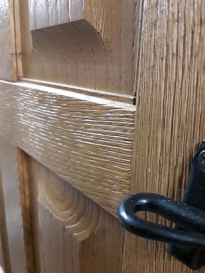

Os enseño un metodo que seguro muchos conoceis y que le da un aspecto de paso del tiempo a algunos trabajos
En pino se hace muy bien y en castaño o roble ya son un poco mas duros pero tambien se puede hacer. Ademas del aspecto y del tacto, al usar tintes, como le abres mucho el poro, los tintes resaltan mucho mas las vetas
Esta maquina de makita no es cara (como otras) y lo hace bastante bien.
Yo paso primero el cepillo de alambre y despues el de fibras para no dejarlo tan agresivo.
Es un toque que para imitar puertas antiguas etc, queda muy bien

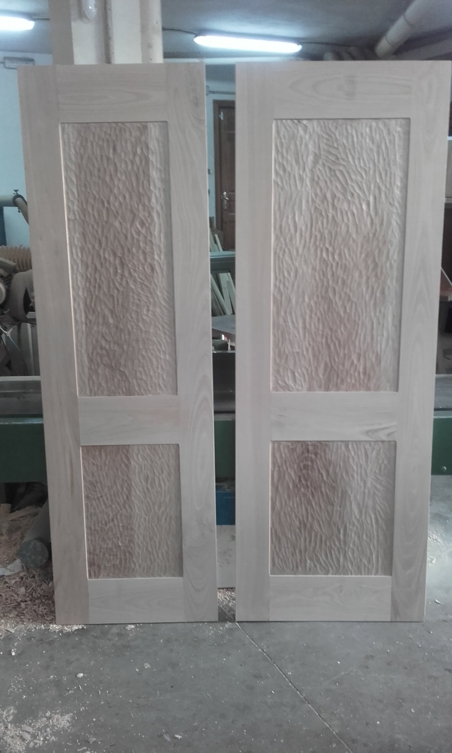

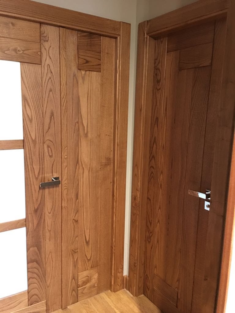

Estas dos puertas de castaño fueron para un cliente que las queria asi.

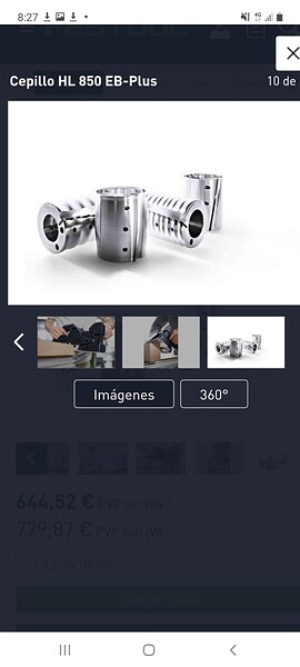

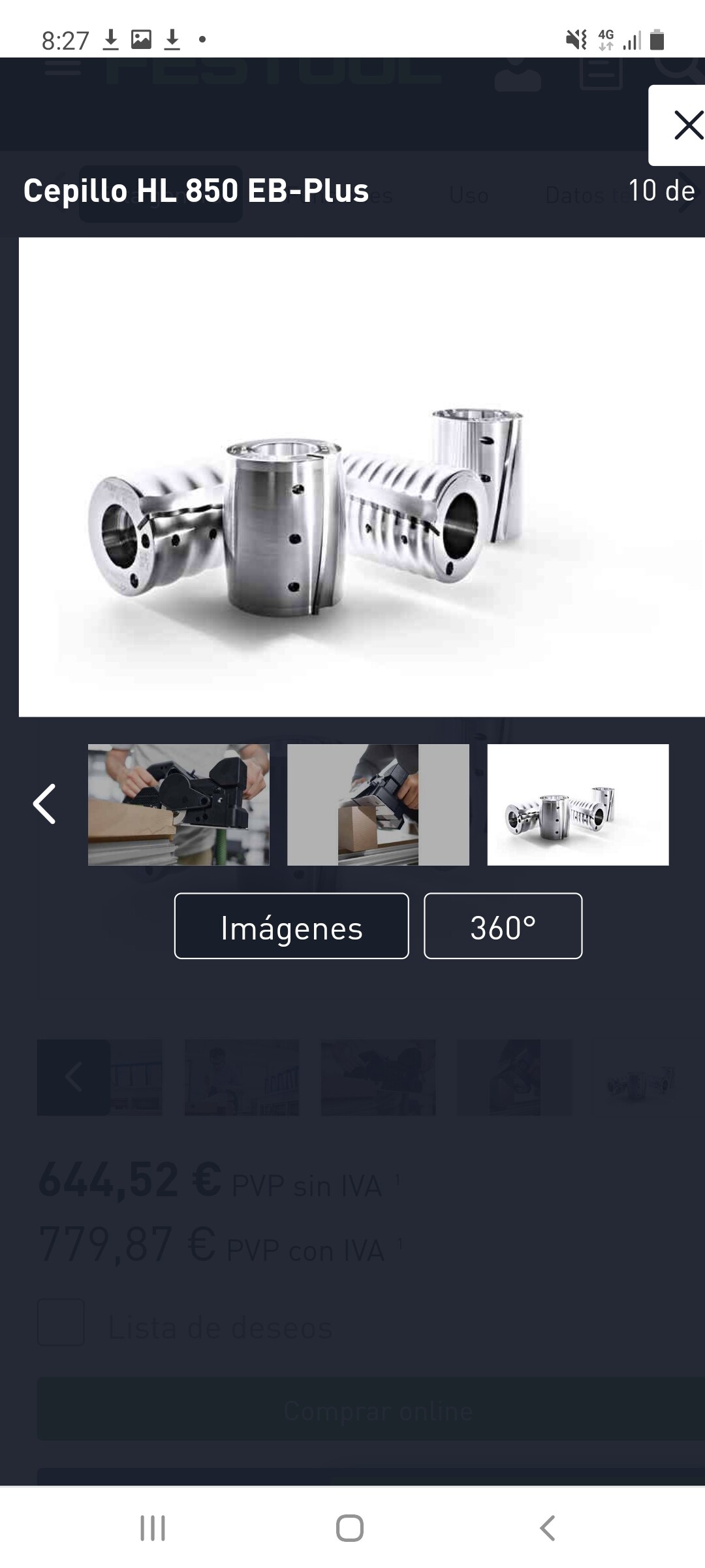

Estan azueladas a mano. Alguien ha usado el cepillo para azuelar de festool??
Yo he hecho alguna cosa similar con el de Virutex, el de Festool no lo conozco.
No sabia que tenia uno virutex!!! A buscar en google!!!:joy::joy:
Es el mismo que sirve para curvas pero con diferentes cuchillas
yo tengo el festool y el virutex y me es mas comodo de utilizar el virutex la accion no es tan brusca como con el festool, con el festool tienes que limitar la mordida y vas levantando y dejando caer el cepillo a la vez que lo haces avanzar dependiendo del efecto que quieras conseguir, pero cuando el cepillo corta toda la prufundidad de corte y es un poco brusco, con el virutex hay que cambiar la cuchilla por una con filo convexo y ajustar la base tambien en forma convexa, la accion de cortar la haces balanceando el cepillo y avanzando segun el efecto a conseguir y el encuentro de la cuchilla con la madera no es tan violento.

Son cepillos a los que le puedes poner una cuchilla con forma para hacer efectos rusticos
Al festool se le cambia todo el cabezal por ejemplo
