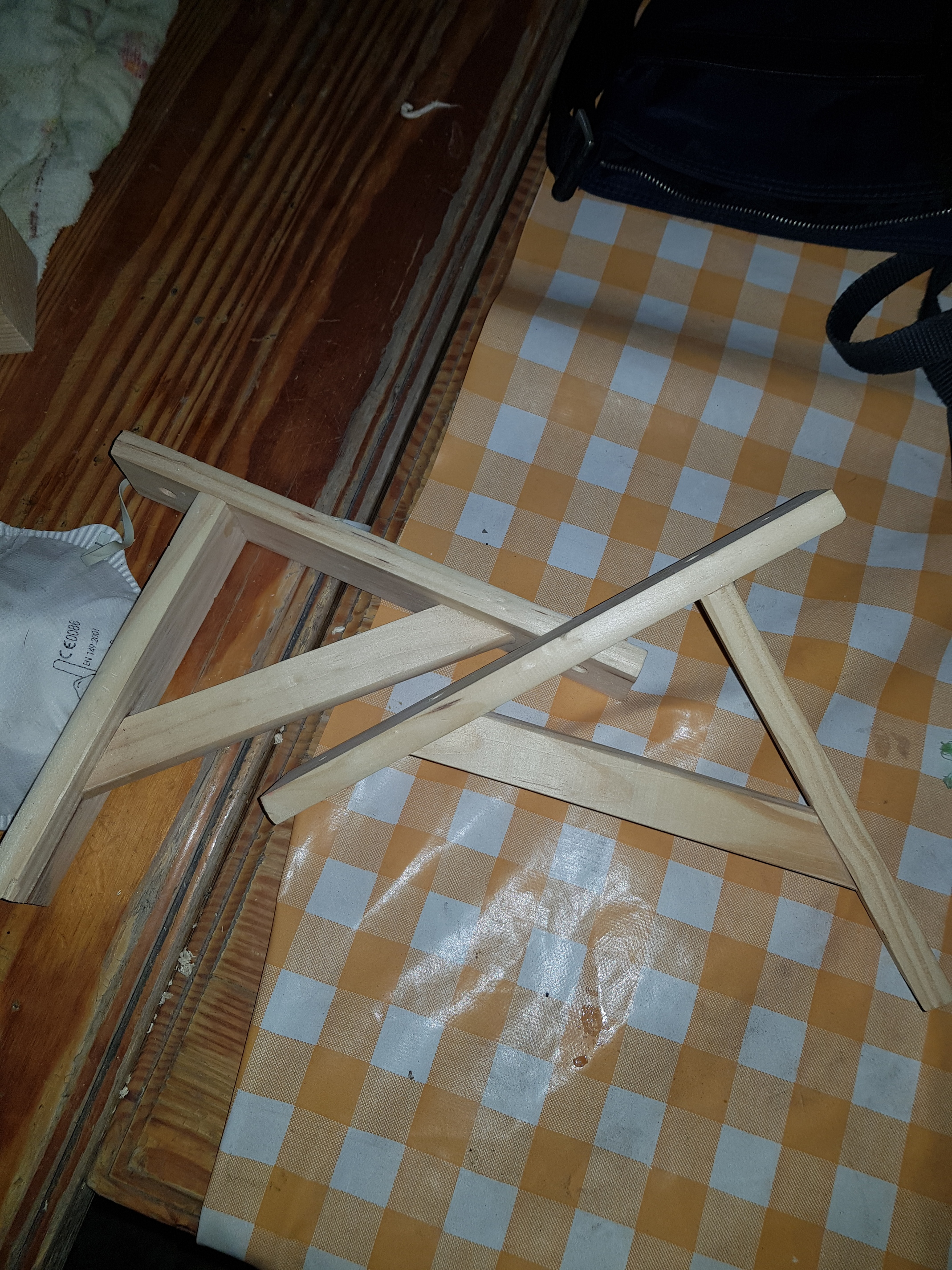

Buenas compañeros,pues tengo que darle un tratamiento a estas L y queria conservar el color natural de la madera…estoy en la duda de si aceite de Linaza o darle un barniz transparente…alguien que me pueda aconsejar porque pienso que darle aceite me lo dejaria pringoso a la hora de tocarlo o me equivoco?

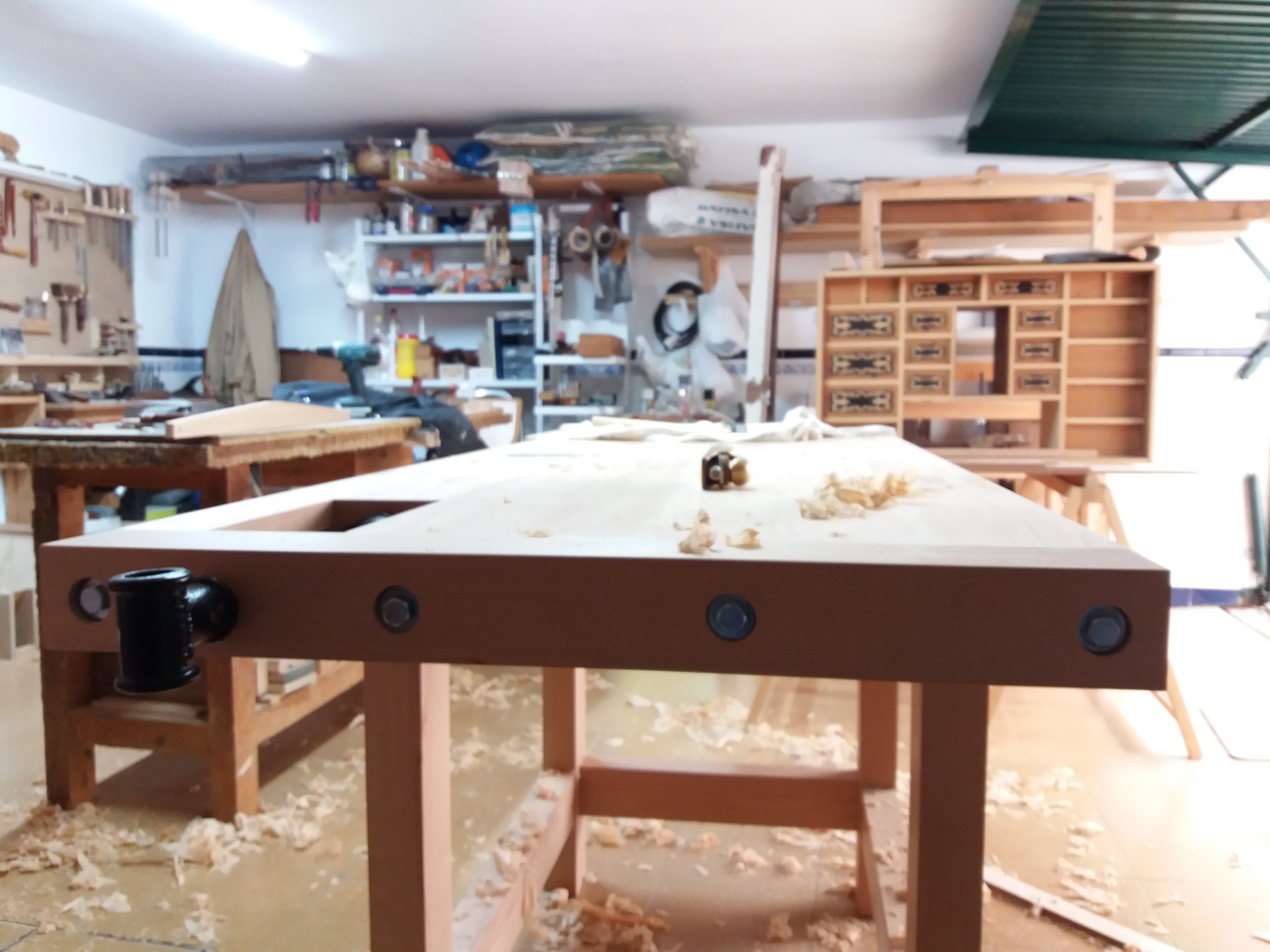

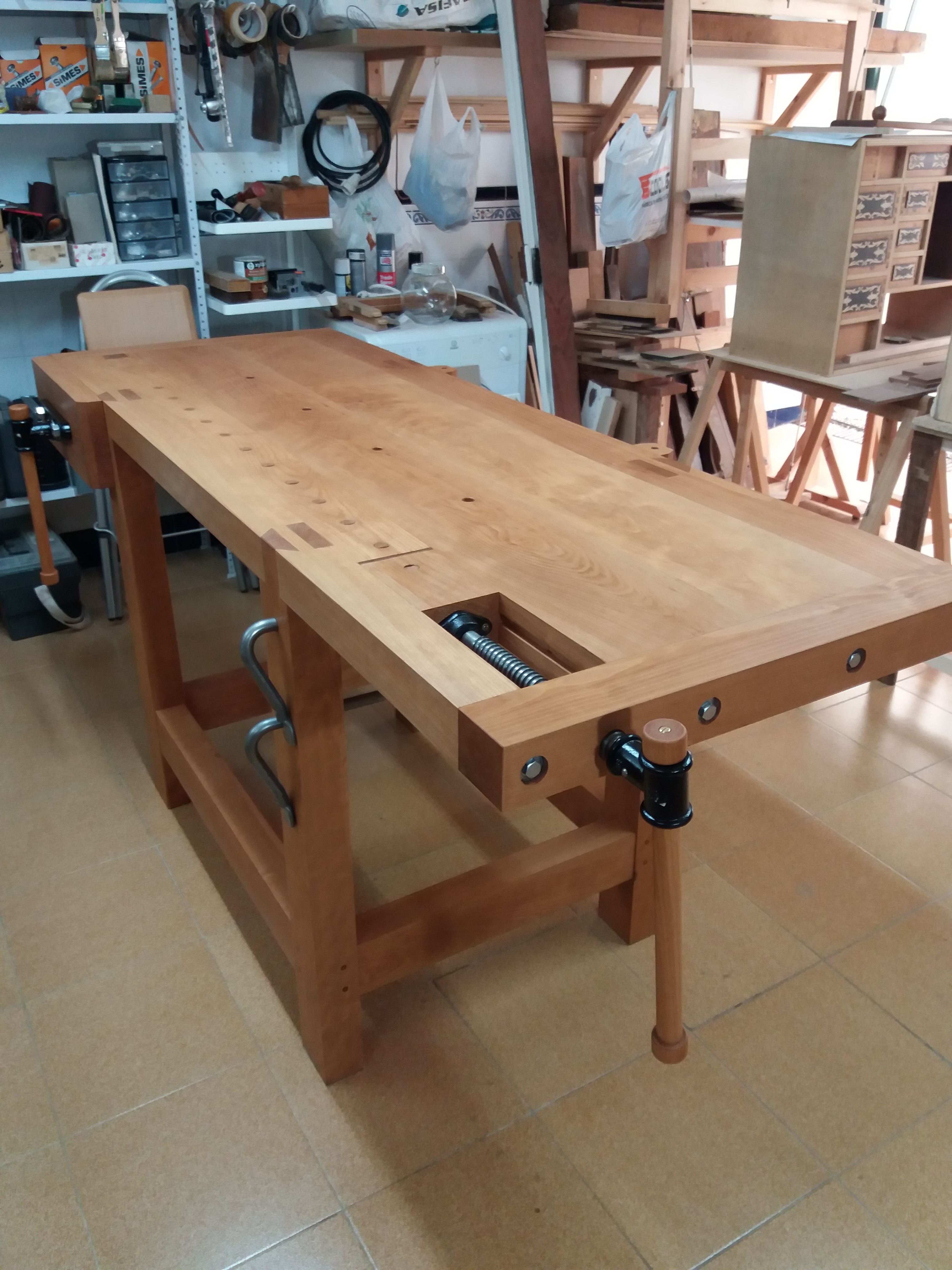

Mira este es mi banco antes y después del aceite de linaza:
Madre,una pazada de banco,enhorabuena por el trabajo…la verdad es que el color que deja el aceite de linaza me gusta bastante asi que le voy a dar…por cierto,la aplicacion es a brocha? Con una esponja?
Chaaaachoooo menudo banco!!! Si parece de los videos del youtube en los garages pepinos de los yankis…tas pasao chaval!!!
Menuda pasada de banco… Da pena hasta dejar el lapiz que llevas en la oreja, encima de el
@Princo yo lo hice a brocha. Le daba una mano, esperaba unos 30 minutos y retiraba el sobrante con un paño limpio. Tres manos tiene ese banco.

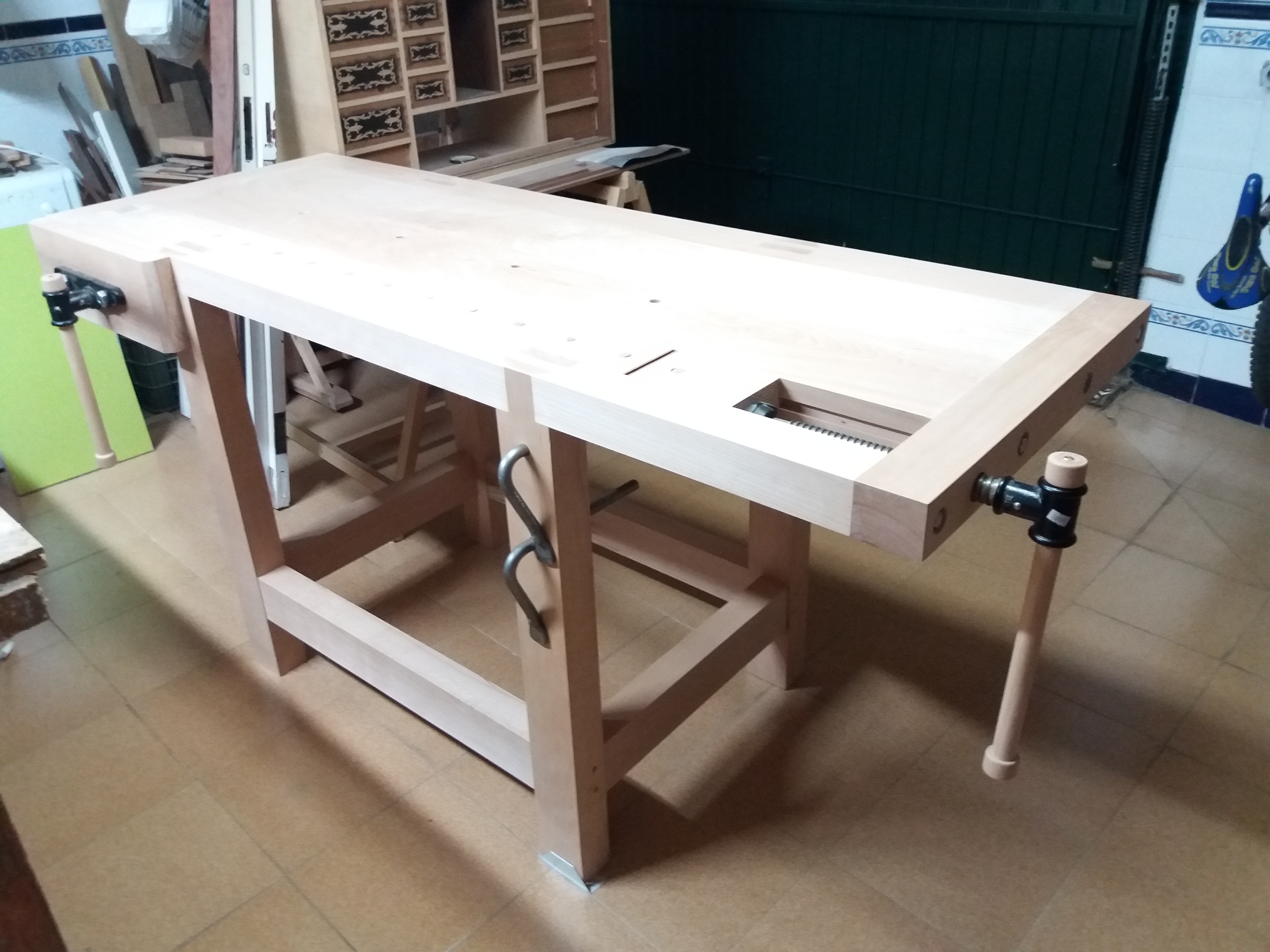

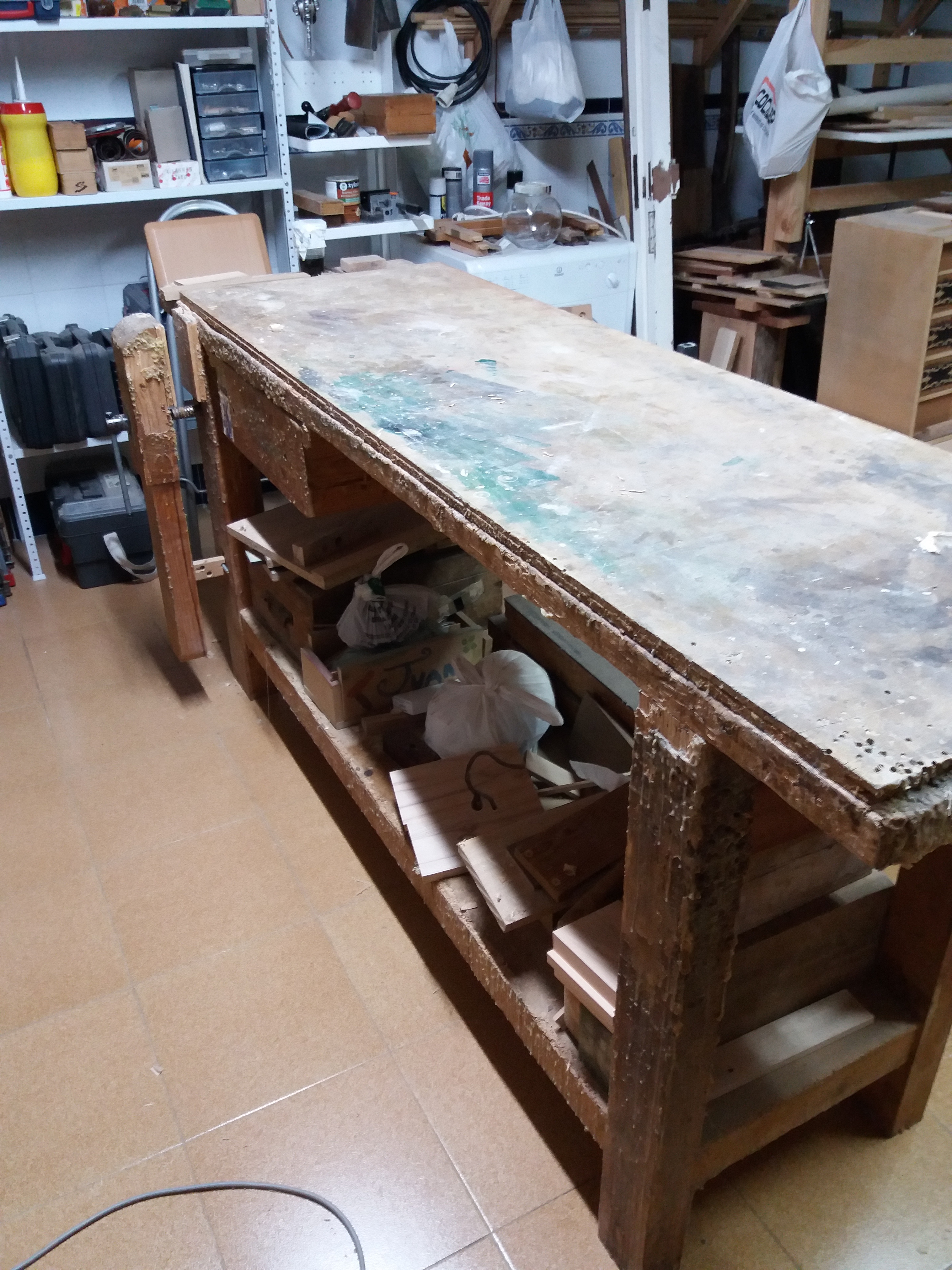

Su antecesor era este que te muestro y , la verdad, sólo el hecho de cepillar ya era complicado.
Gracias @Olegario. La verdad es que las primeras semanas no queria ni que tuviera serrín, pero después te tiras a la poca vergüenza y a darle leña!!

Que va @A_Pavon, de desguace nada. Este sigue conmigo pero como banco auxiliar (para tareas de afilado por ejemplo) y si es por cola seca, este tiene 15 años de mucha cola seca

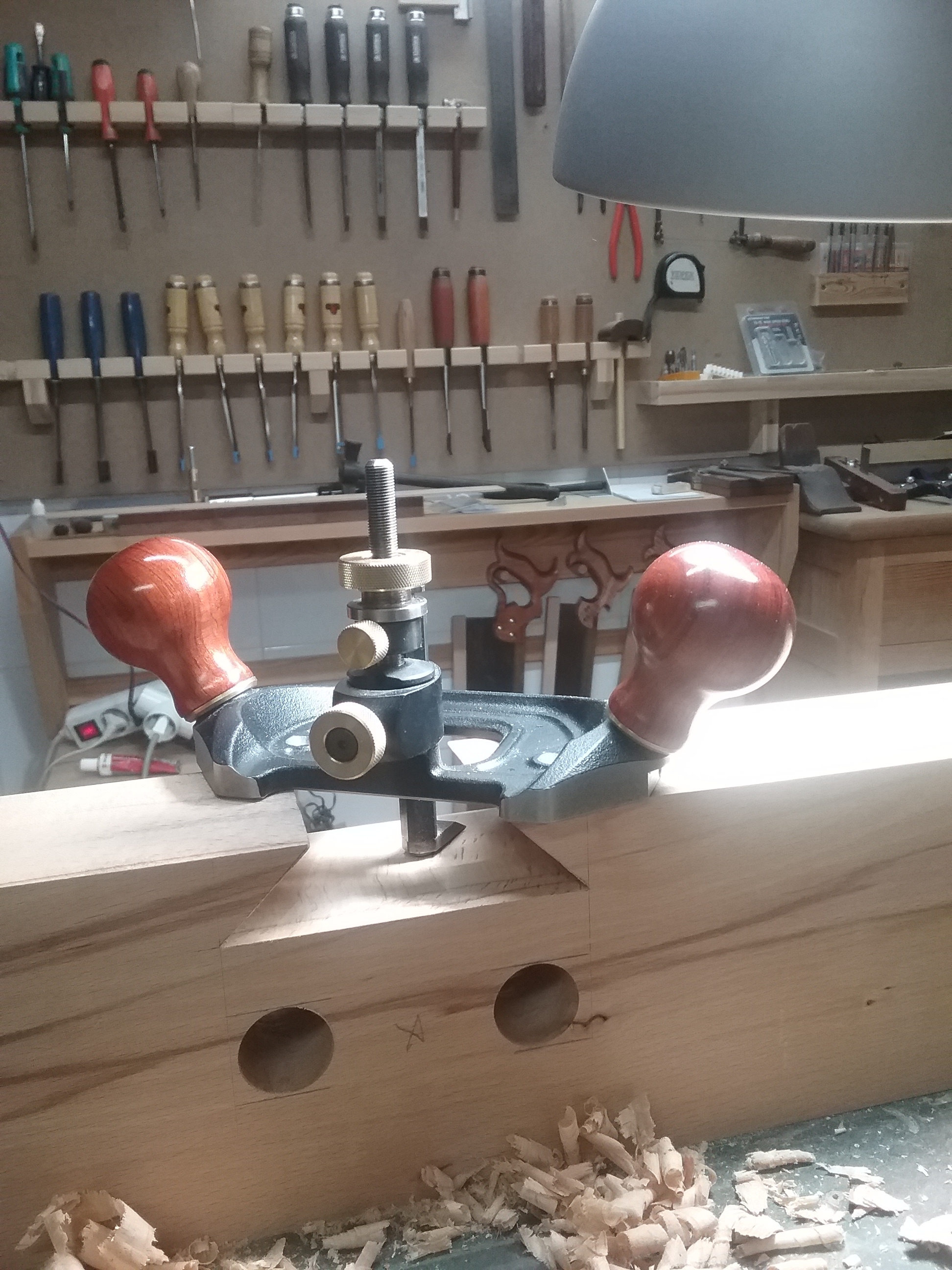

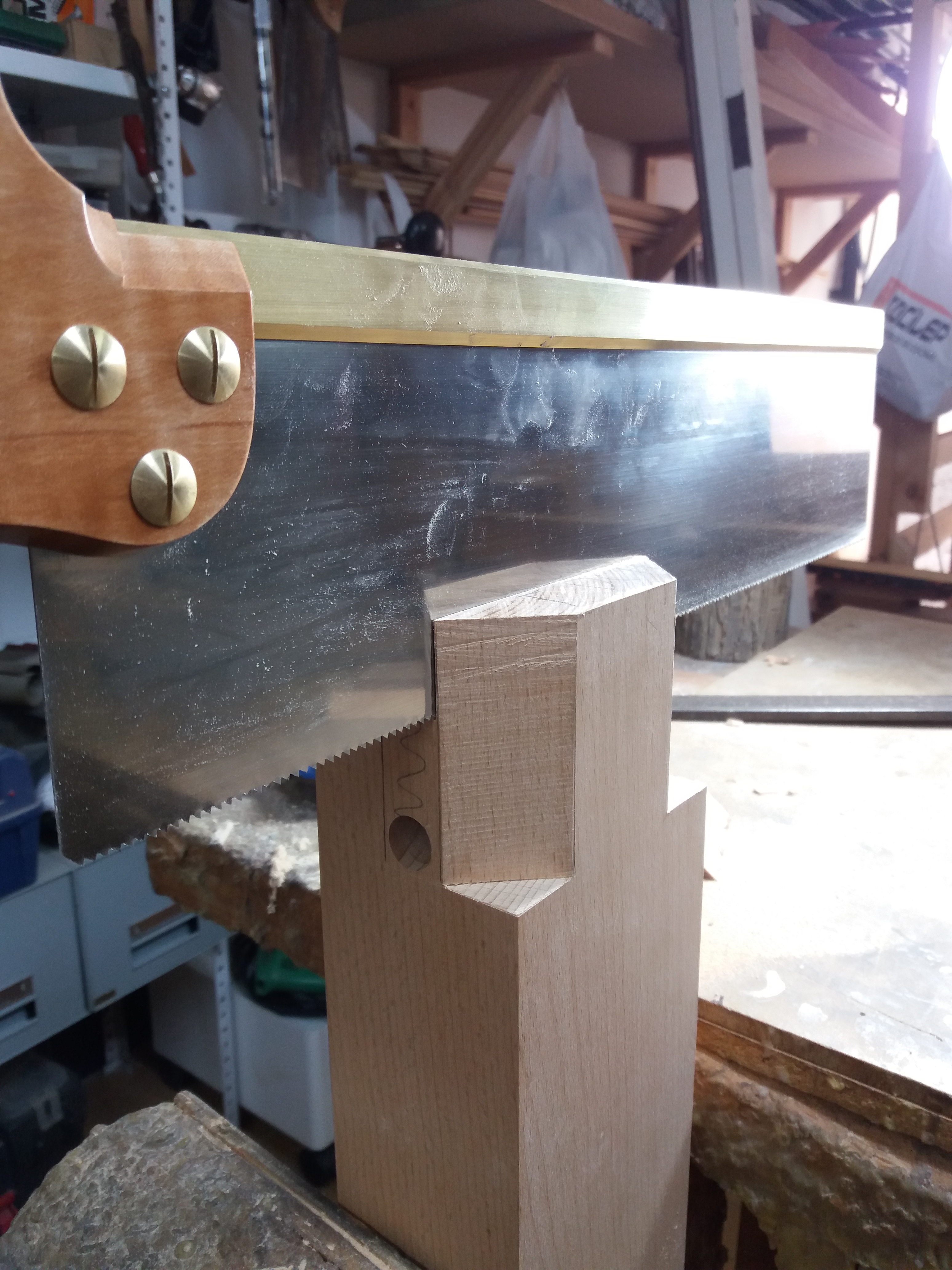

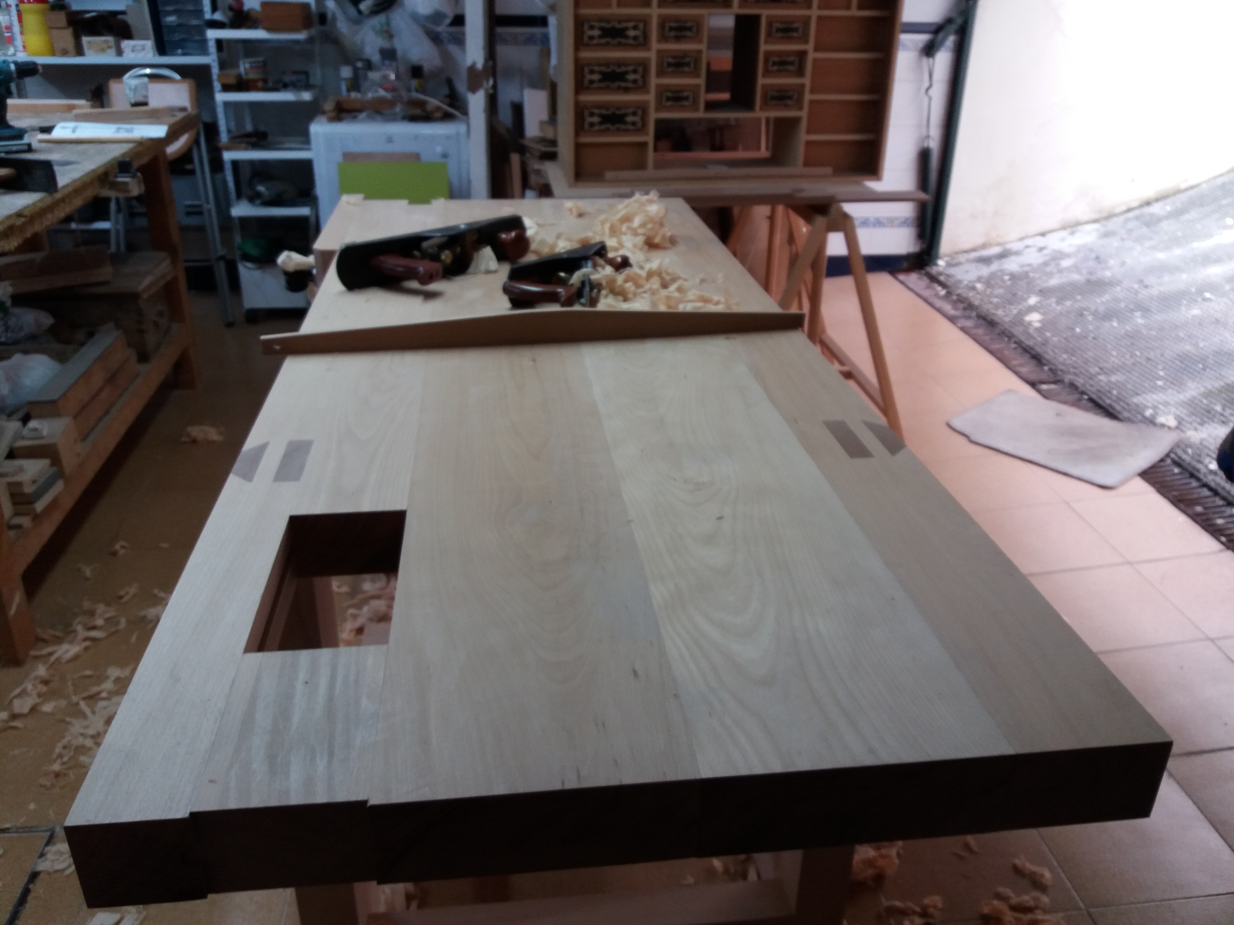

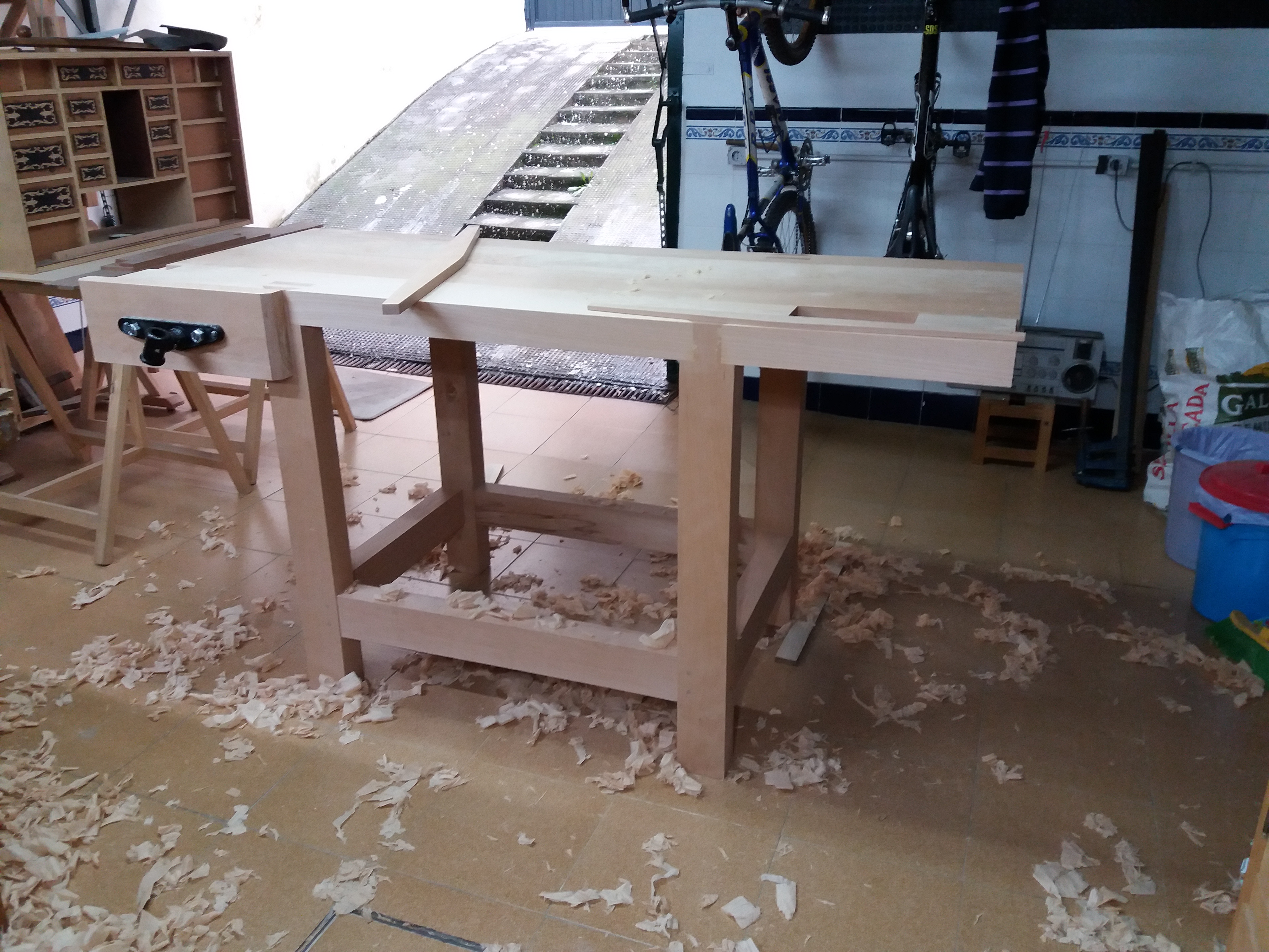

Pues @taxux, cuando acabé, el que estaba muerto era yo. Hize el despiece y un primer calibrado con máquinas pero el ajuste, aplanado, cajas y espigas, etc… lo hice con herramientas de mano.
No veas como te pone los brazos hacer los taladros de la tapa con un berbiquí…
Pero es mi afición y me lo pasé bien.
Te muestro unas fotos de la fabricación y ya no cuelgo más, que @Olegario tiene razon, este hilo se creo para ver qué acabado era mejor para unas escuadras y ha desvirtuado en la mula torda de mi banco.
