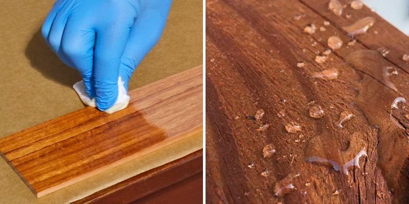

Hola a todos:
Como novata que soy en el mundillo de la madera, he querido probar un acabado distinto al barniz como la cera o el aceite pero, como no quería usar nada de origen animal, encontré este aceite para mueble Uulki.
En principio ha sido fácil de aplicar y el olor no es exagerado pero me he dado cuenta de que las piezas ahora empiezan a desprender un olor más fuerte, creo que puede ser por el calor. ¿Es normal que con el acabado en aceite y el calor desprenda olor?
Por otro lado, he visto muchos artesanos que dan aceite de oliva como acabado a las tablas de presentación, ¿qué opináis? :thinking:
Para acabar, ¿qué otros aceites vegetales utilizáis?
Gracias a todos!!
