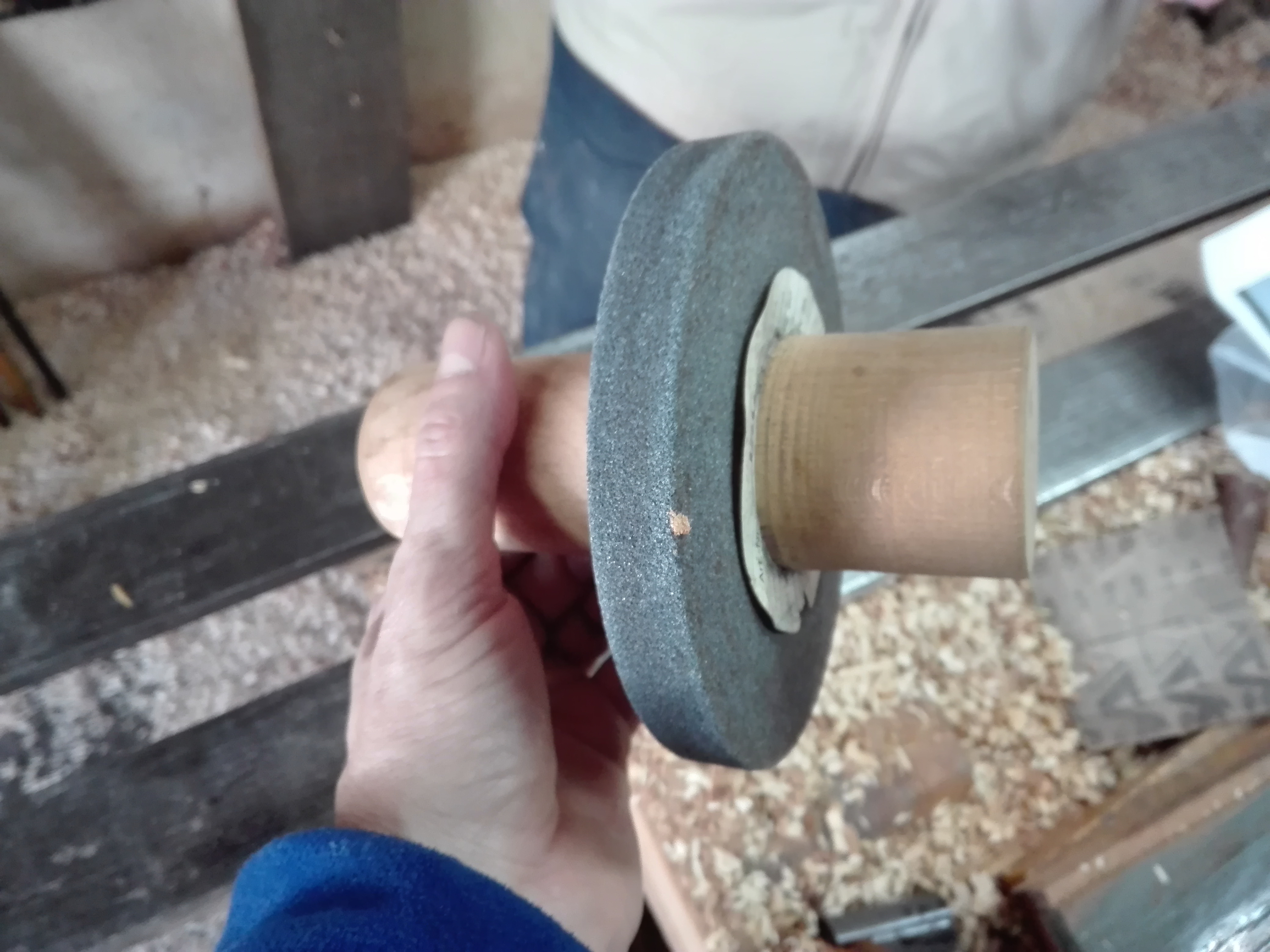

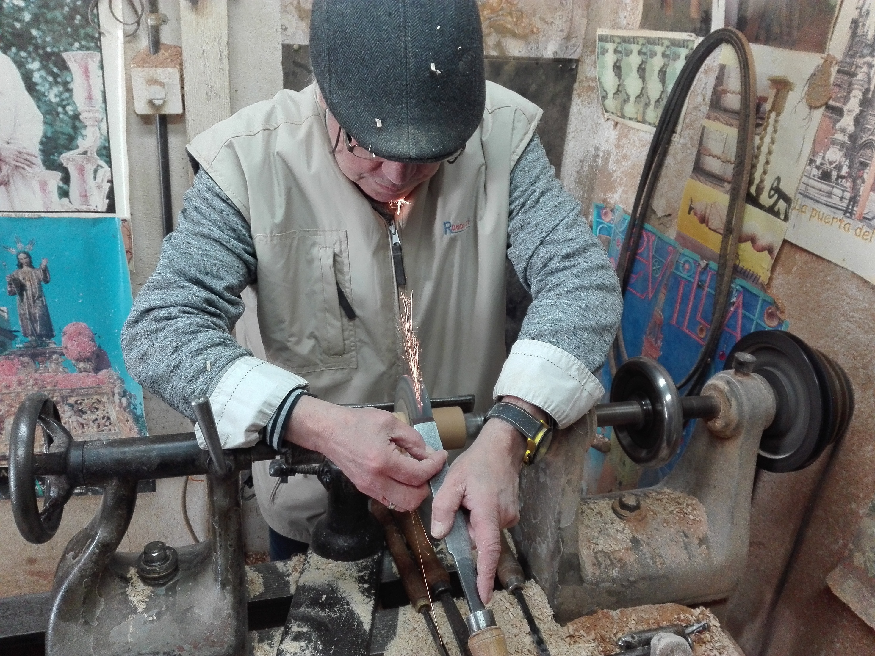

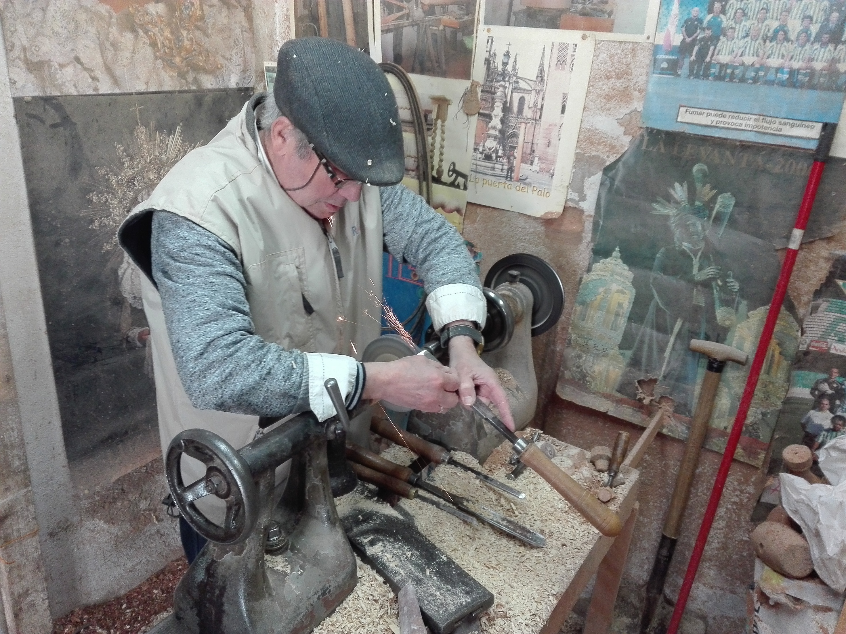

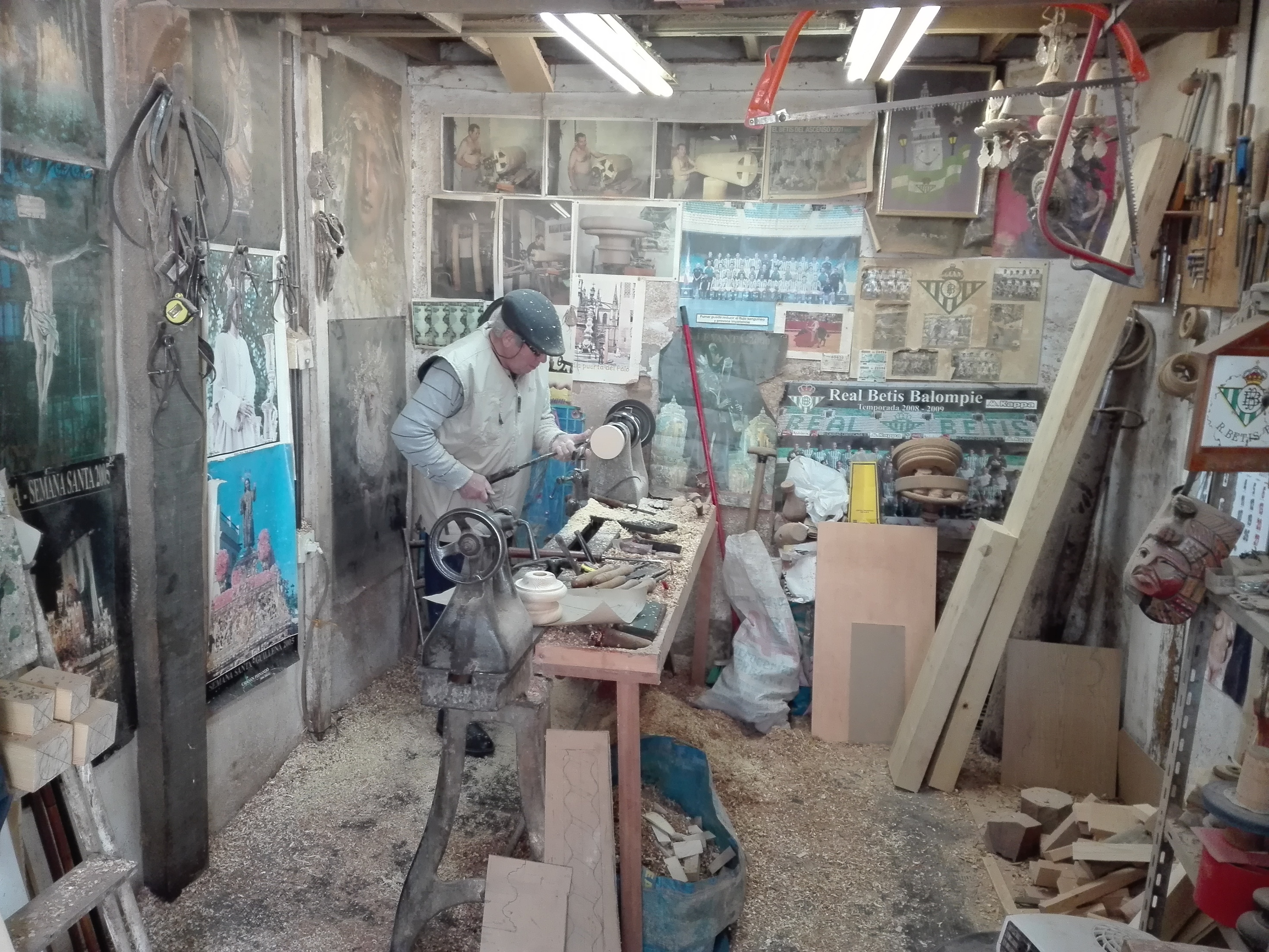

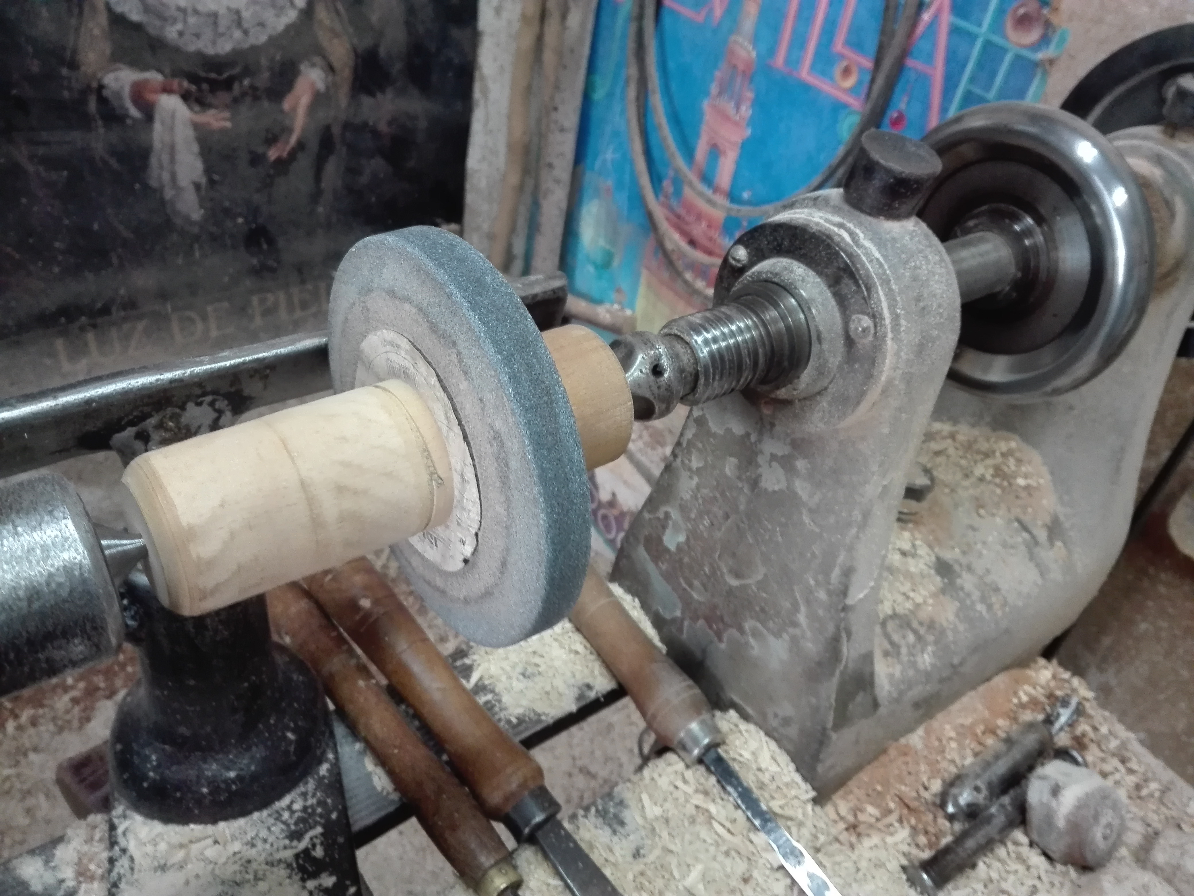

Hoy he pasado por el taller de el unico tornero que queda en el centro de Sevilla, un taller pequeño, con un solo torno como herramienta electrica…le he preguntado como afilaba y me he quedado muerto…al carajo la tormek, finger nail y demas pijadas …el afila como su padre le enseñó.
El tipo se improvisa una esmeriladora en el torno y afila a pulso dandole el repaso que le parece en funcion de como sale la chispa…una pasadita con la piedra de aceite…y saca un filo divino.
Me ha encantado, aqui la comparto en algunas fotos.

El torno es igualito al mío

Si me da un poco de miedo ver la proyección de las chispas, pero seguro que el resultado es impecable.

Hola , que pasada!
Lo intento al reves (chispas para afuera).
Nos puedes decir lo de las chispas? Come tienen que ser? que es lo que hay ver?
Desde esa perspectiva tienes una gran ventaja y un gran inconveniente. Al afilar teniendo el filo enfrente puedes ver perfectamente el contacto con la piedra, puedes apoyar tranquilamente la herramienta porque el giro es hacia fuera del filo, sin apretar, sin calentar el acero, apoyas el bisel y ves las chispas salir, vas ajustado el angulo conforme las chispas se acercan al filo de corte. Se ve que es una tecnica que hay que practicar y cogerle el punto.
Unas gafitas de proteccion evitan el gran inconveniente.

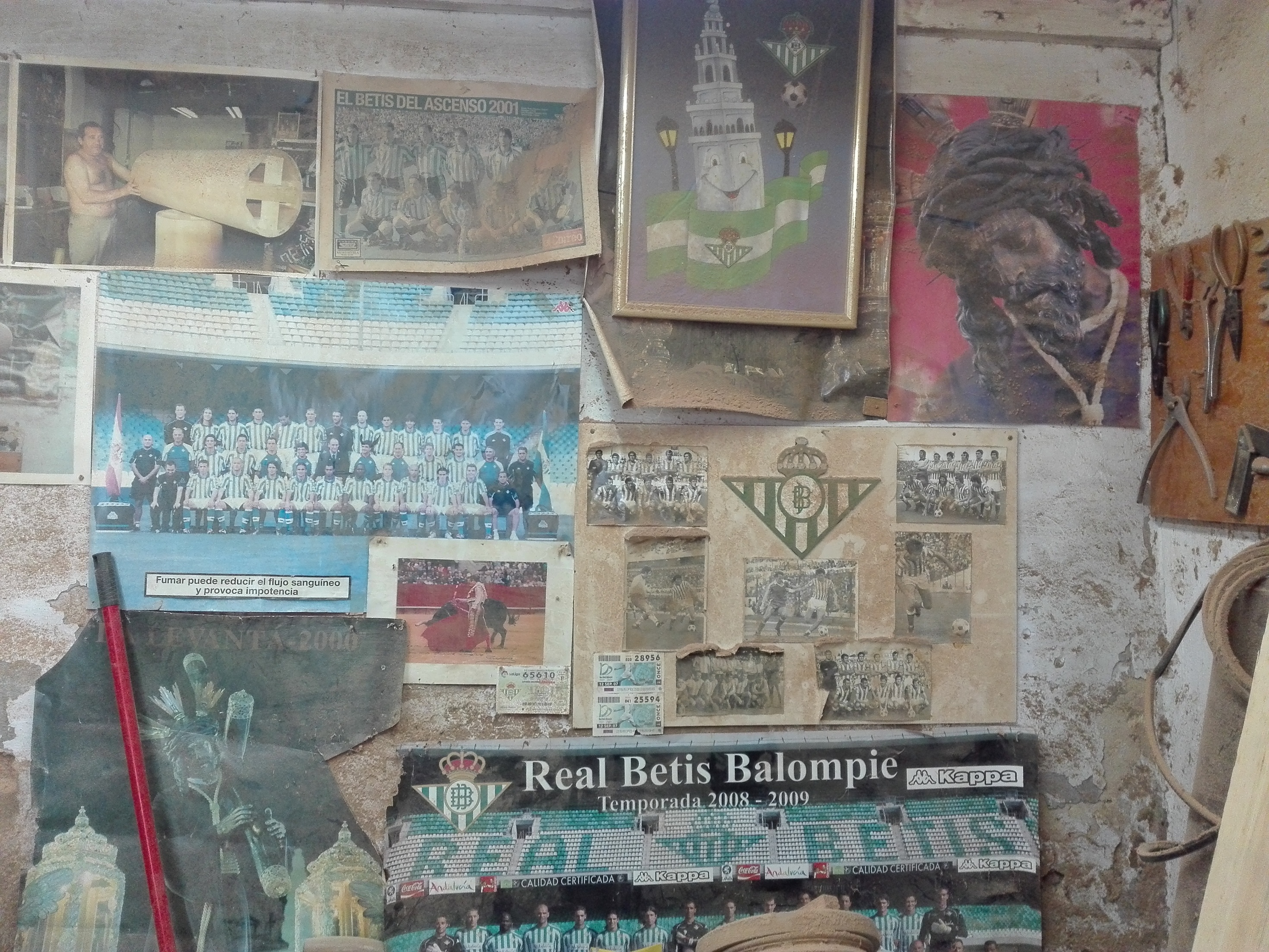

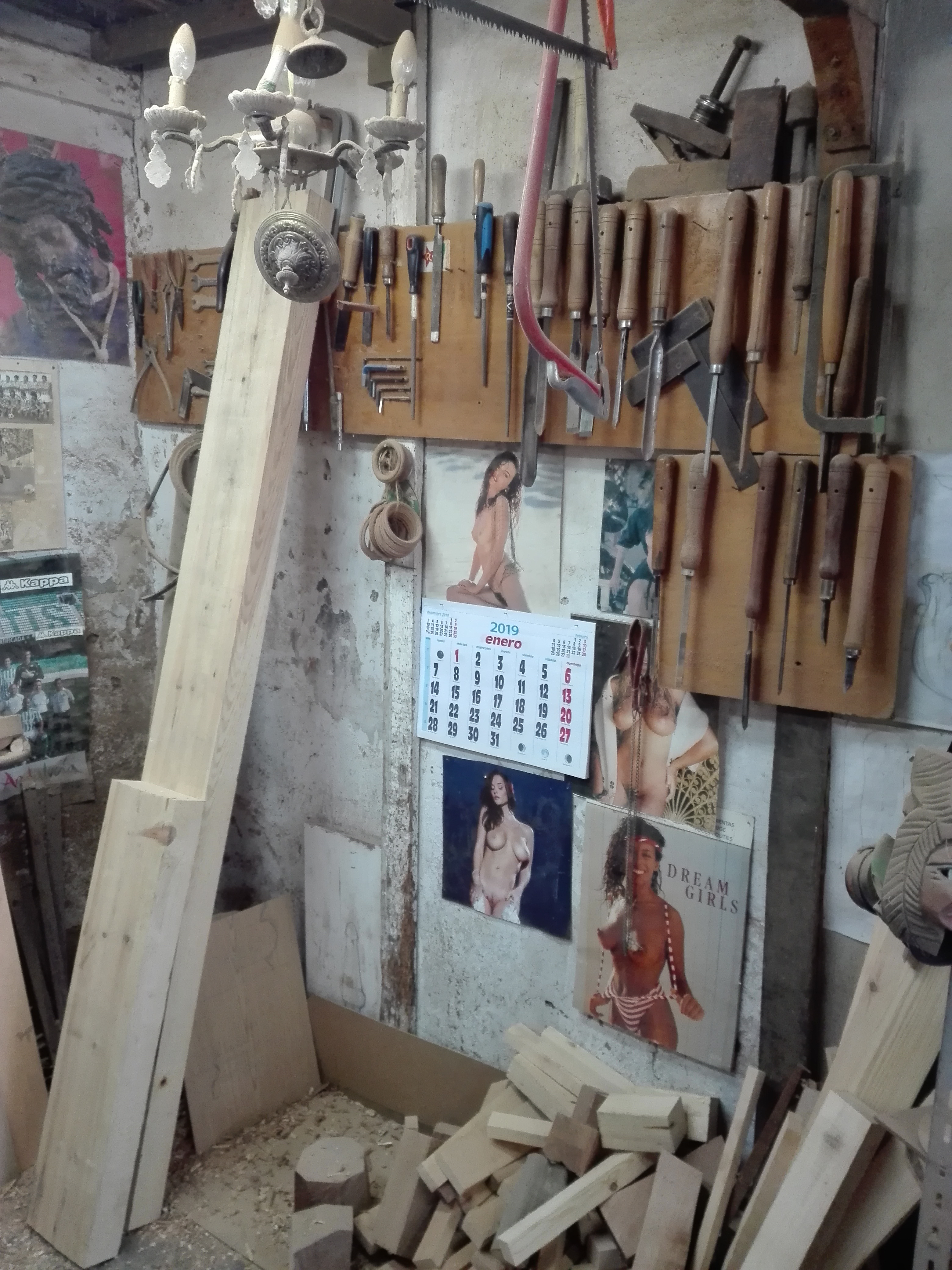

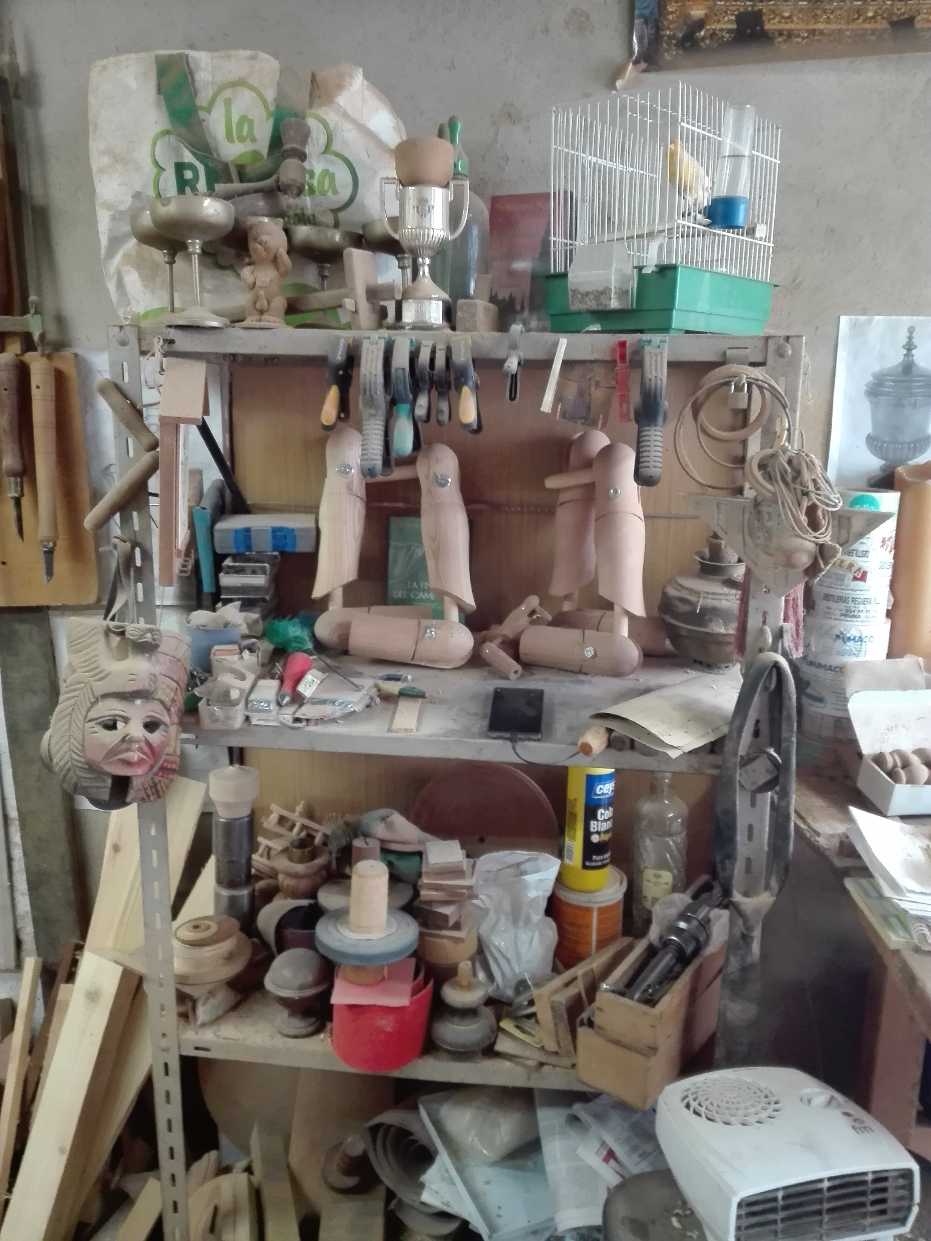

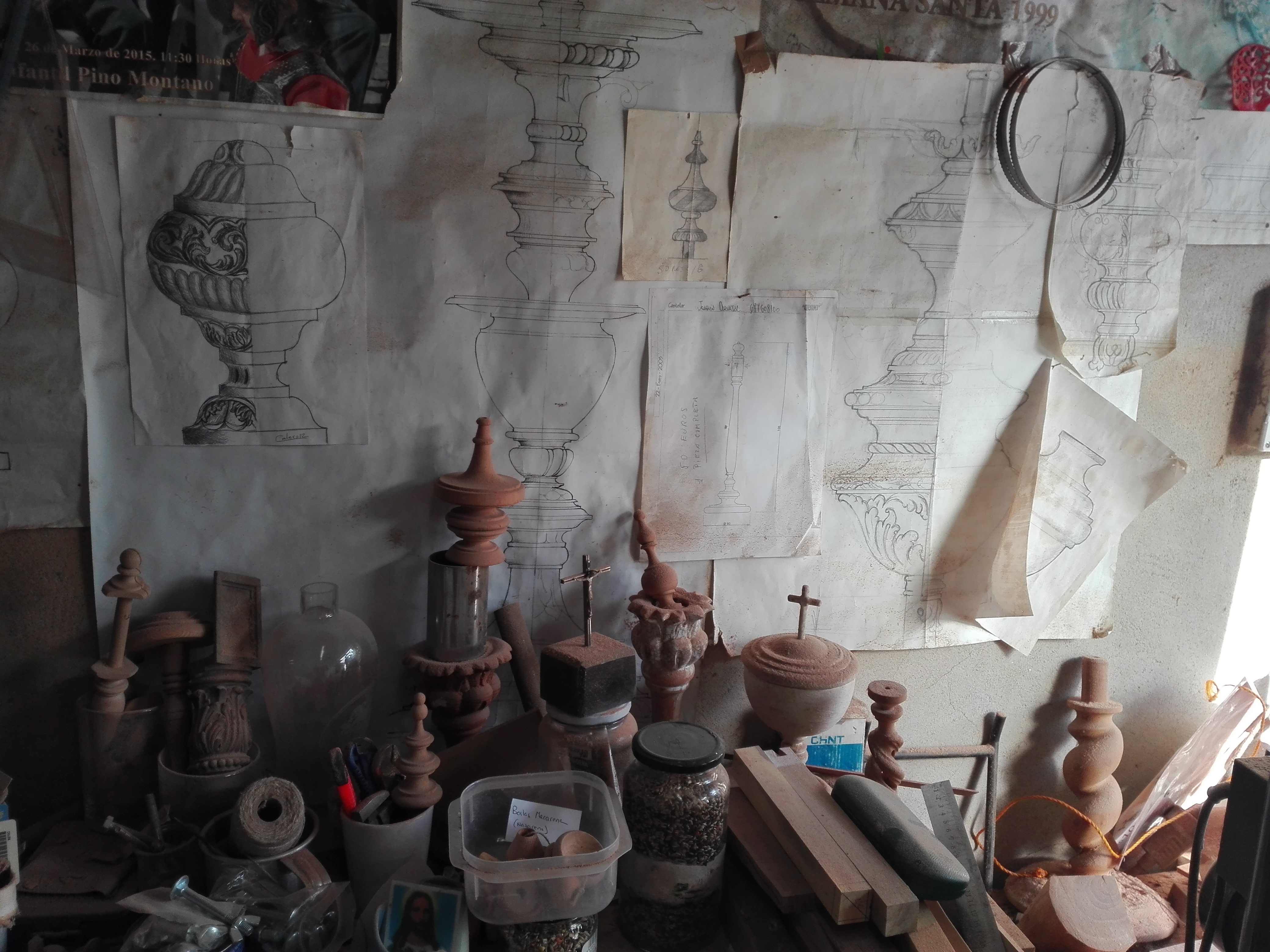

Algunas fotos mas del tallercito del Sr. Joaquin
No hay mas que este pequeño cubiculo, lleno de bocetos, carteles de semana santa y demas reliquias, fotos, muestras de piezas torneadas, jaulas con canarios y almanaques de churris en bolas del año 74.

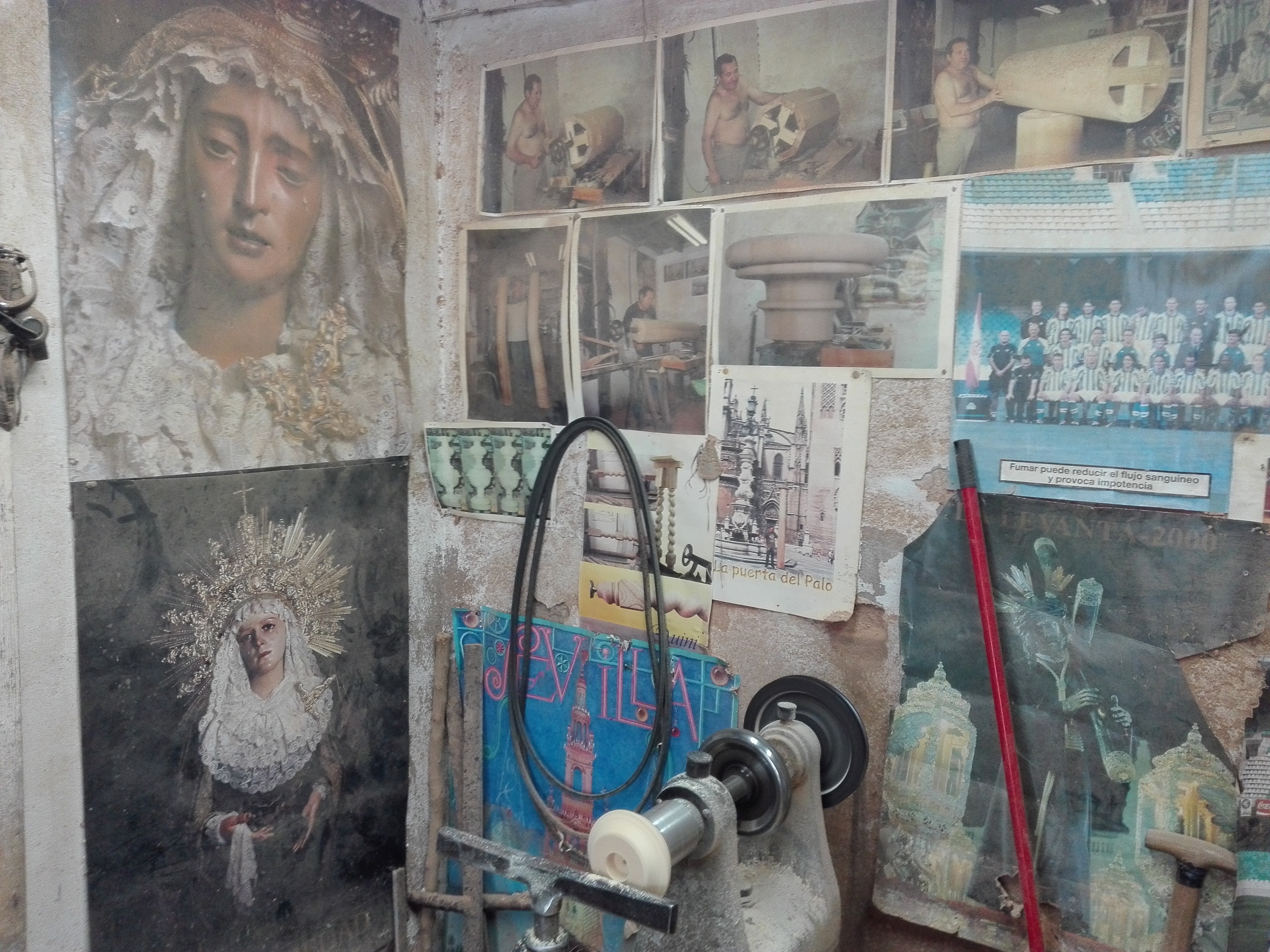

En la retaguardia las virgenes
Al frente la chavalada
Y el Real Betis omnipresente…

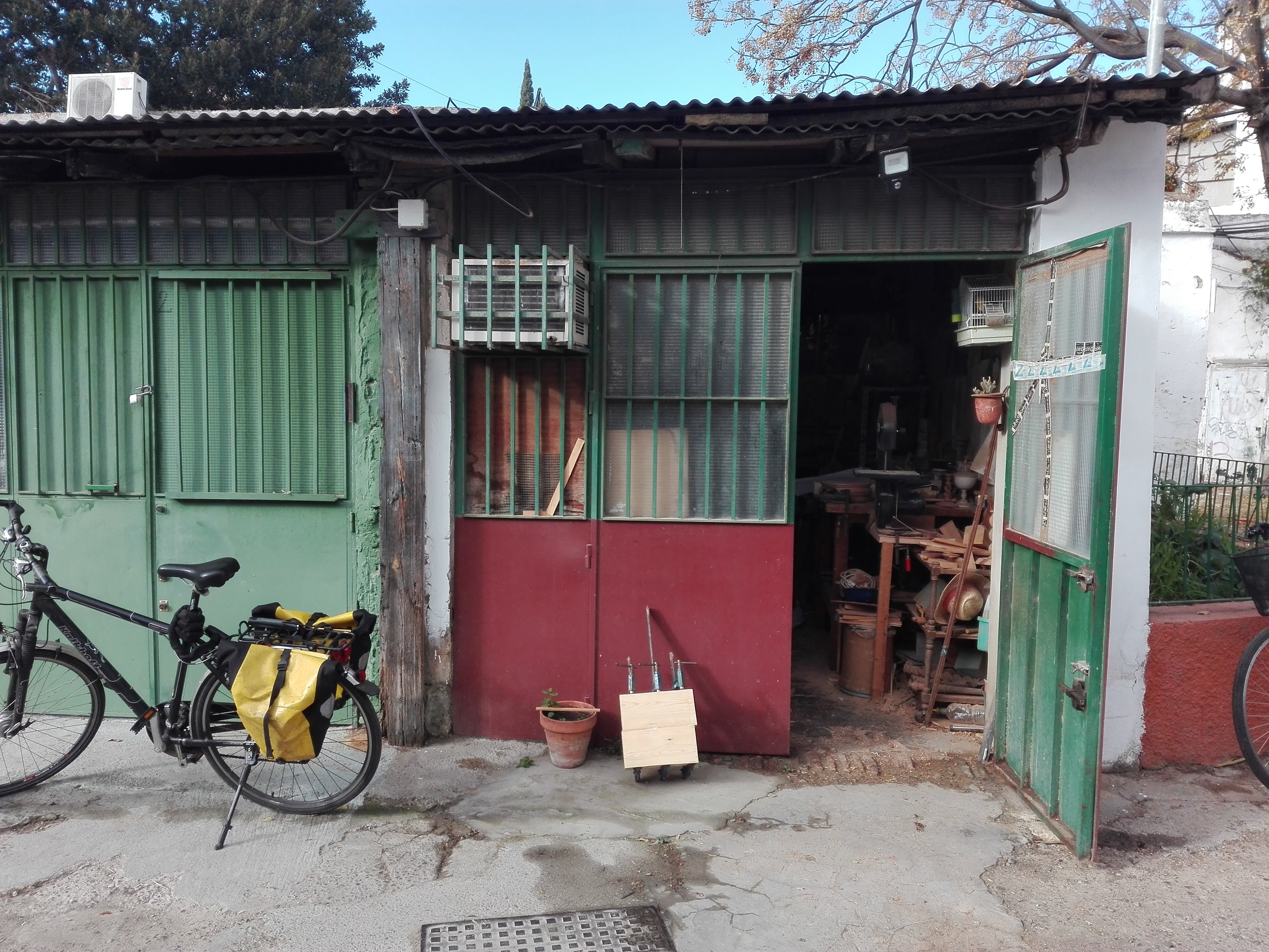

¿La bici de la primera foto es tuya?
Yo también tengo mí bici equipada con alforjas para realizar cicloturismo.

Hola compañero, si, la bici es mi vehiculo en la ciudad, teniendo el taller y la vivienda en el centro no hay otro modo menos estresante de desplazarse.
El taller del Sr. Joaquin esta ubicado en uno de los dos corralones de artesanos que quedan, debido a la presion urbanistica y a la poca consideracion local que hay por mantener estos espacios han ido desapareciendo rapidamente por bloques de viviendas con garage y trastero. En los que aun quedan con vida, los oficios mas variados se mezclan en pocos metros, doradores, orfebres, pintores, ceramistas, escultores, tallistas, imagineros, fotografos, herreros, ebanistas…etc, una gran riqueza a mantener para el barrio, la ciudad y el visitante transeunte.

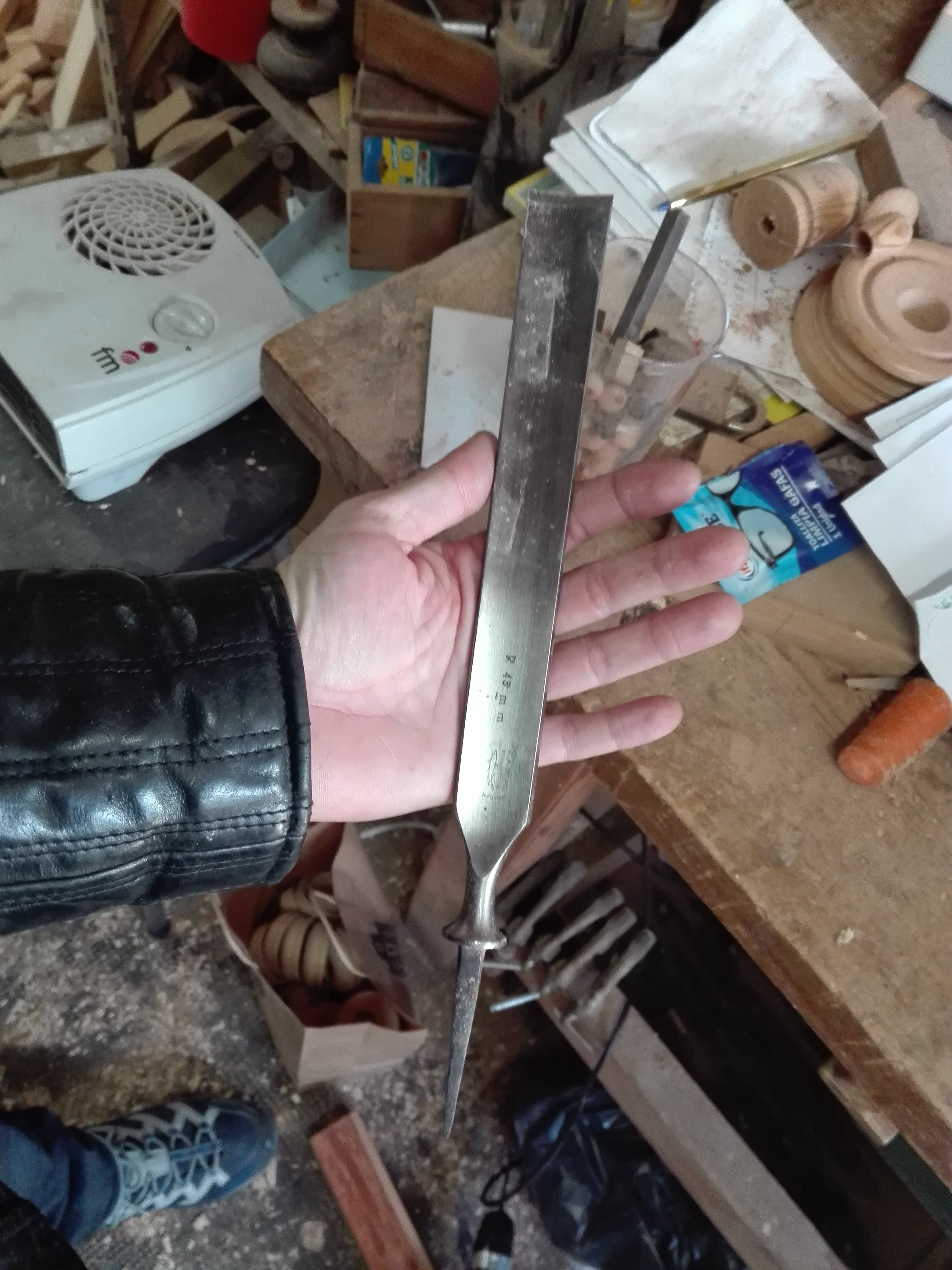

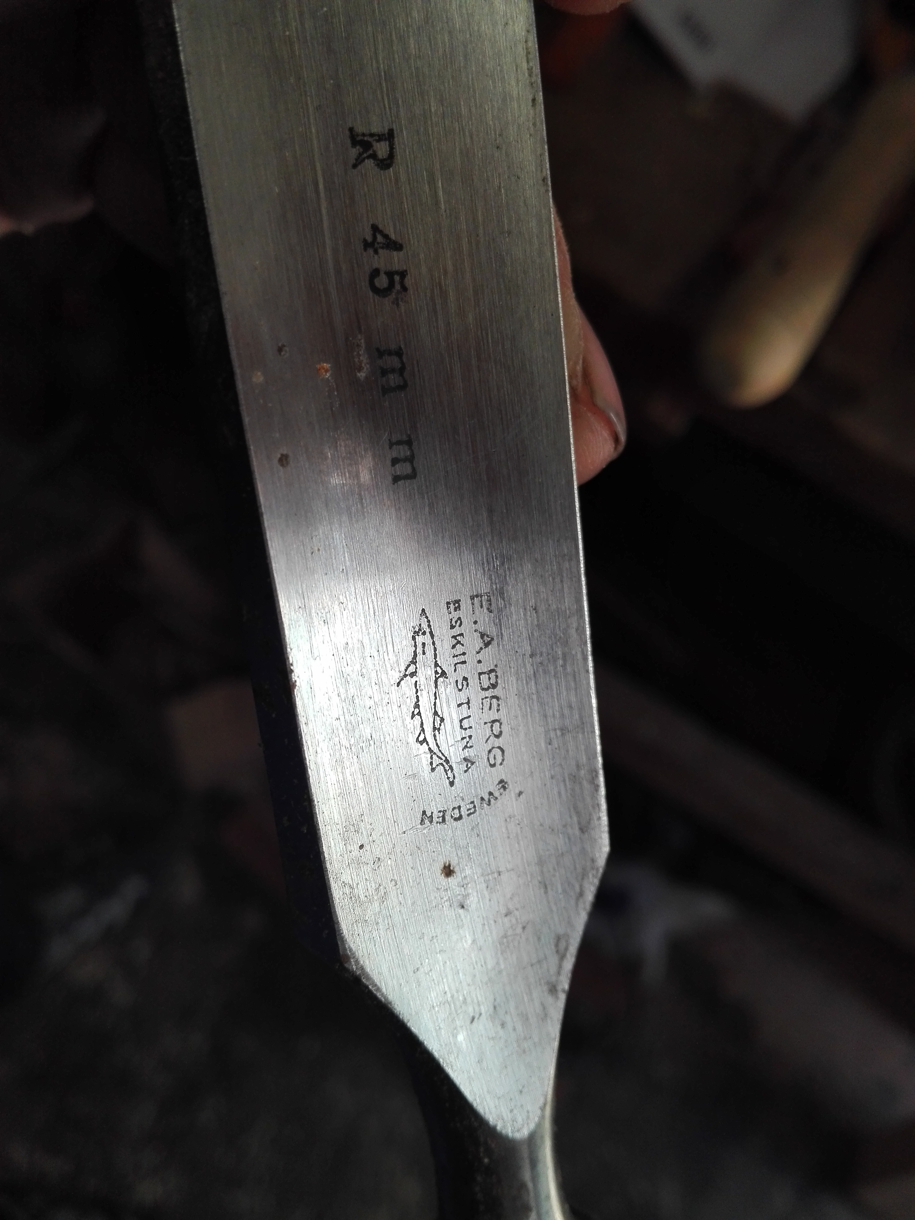

Por cierto, menuda señora gubia!
Hola @MANOLO, cuanto sale esa gubia? La verdad es que el no la usa, se la regalo alguien, el trabaja con las mifer de hace 50 años
