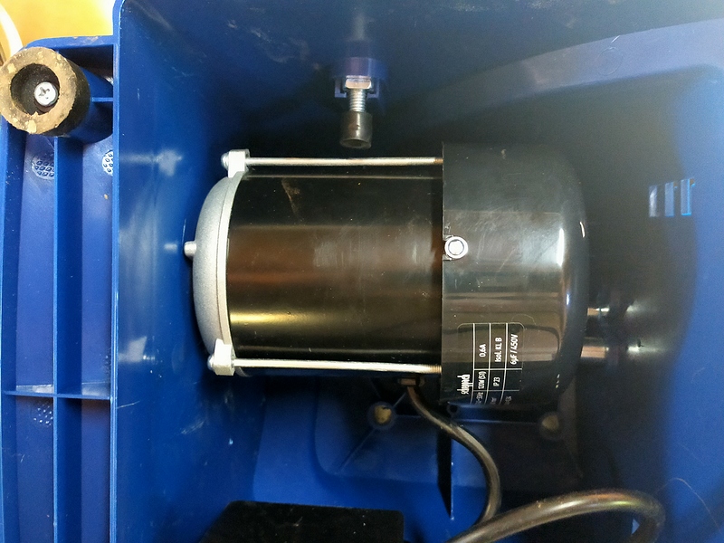

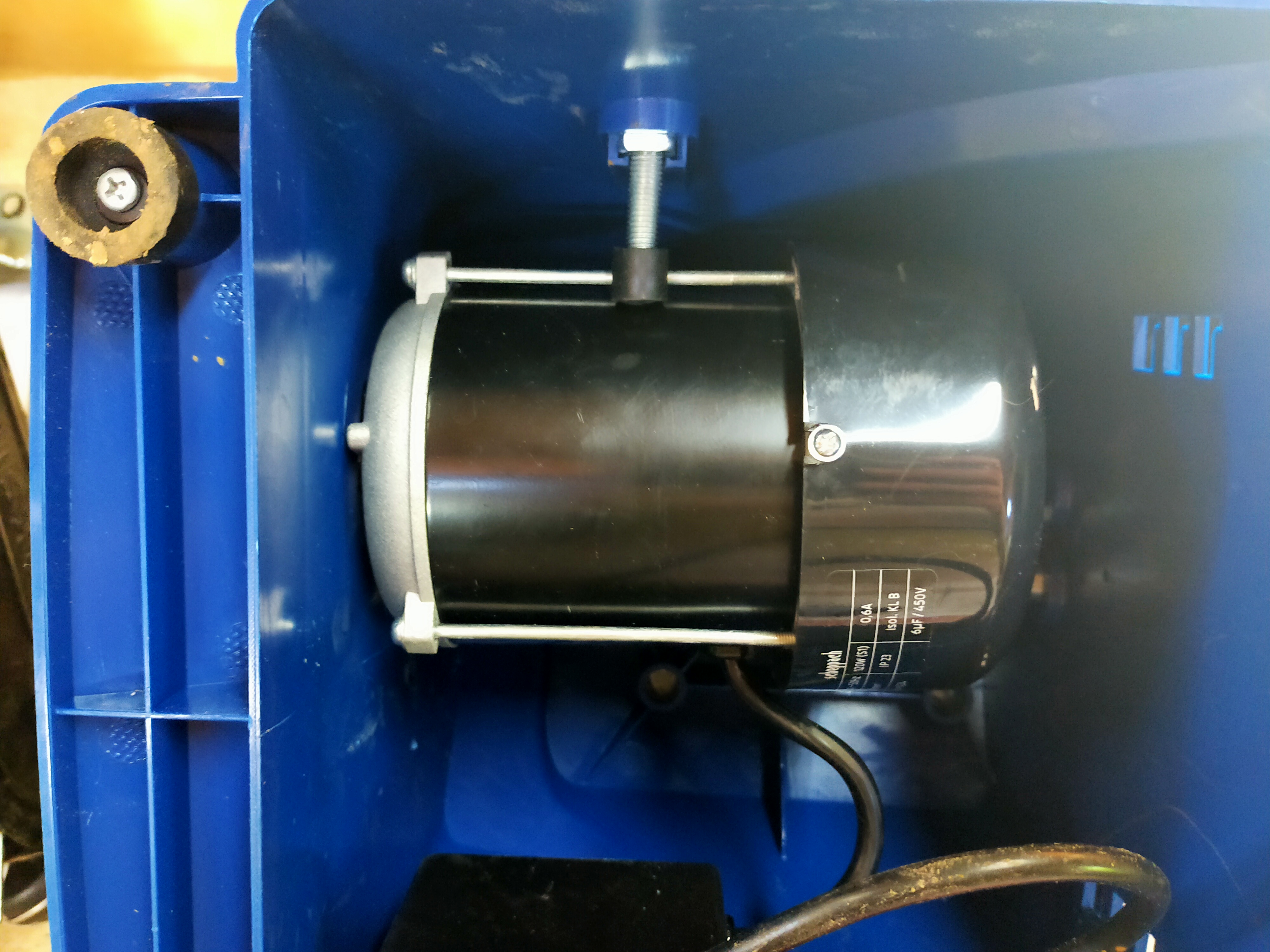

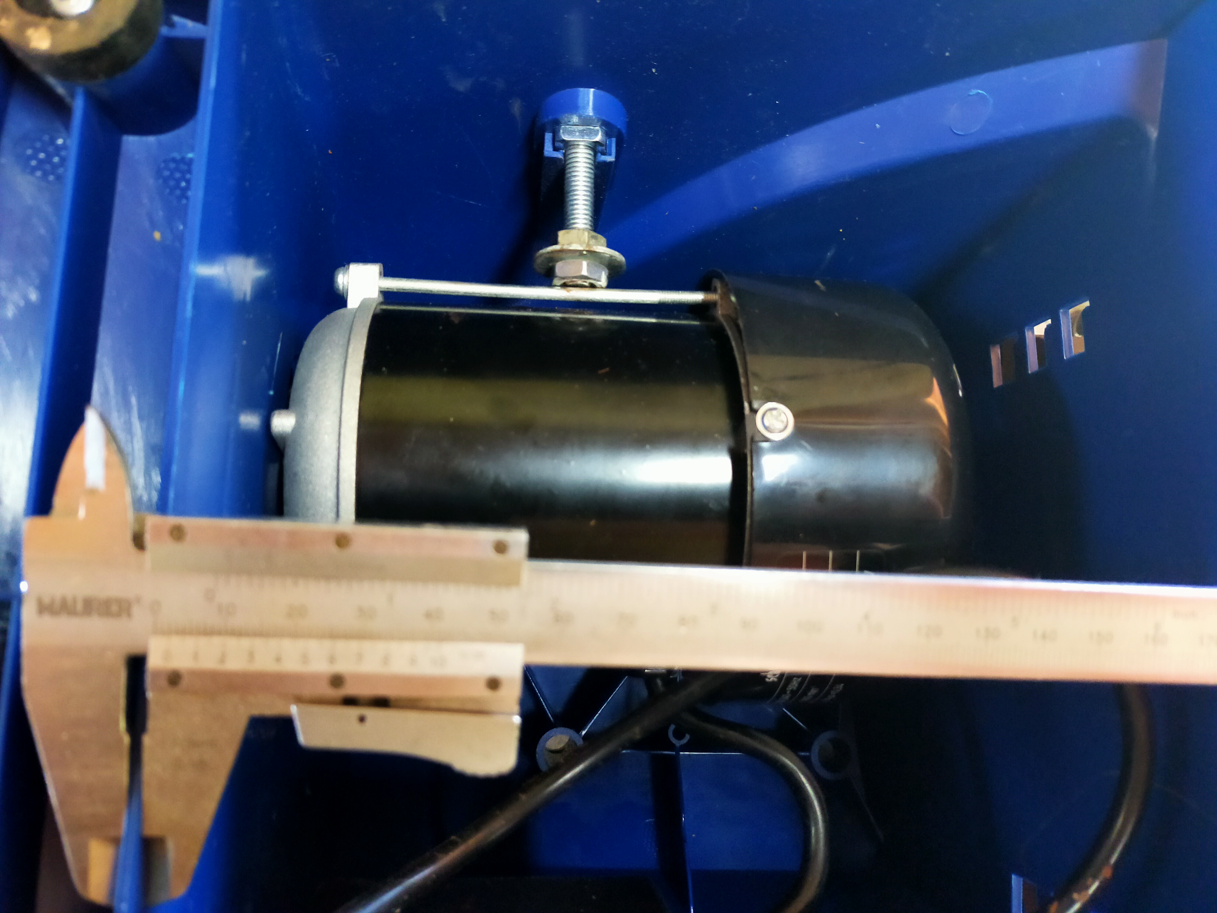

Sistema de e sujecion por estrangulamiento del rodamiento en plástico, se ve el tornillo chapuzero que tiene que sujetar.
Tiene que ir contra la barra , no contra el motor, ( lo esplucan en un papel añadido dentro de la caja con dibujos tipo ikea) pero es de goma, i pasa esto:
Le acabo de poner esto, pero seguimos con un plastico de 2 mm

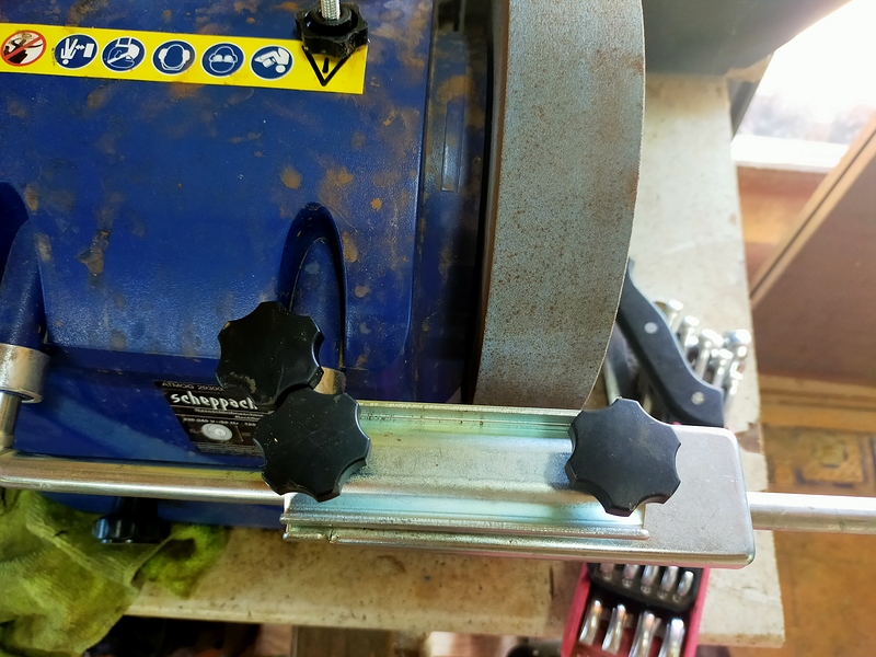

Tropiezo de tornillos, puse uno mas pequeño, pero segun la cuchilla sigo tropezando, y es incómodo para la mano
