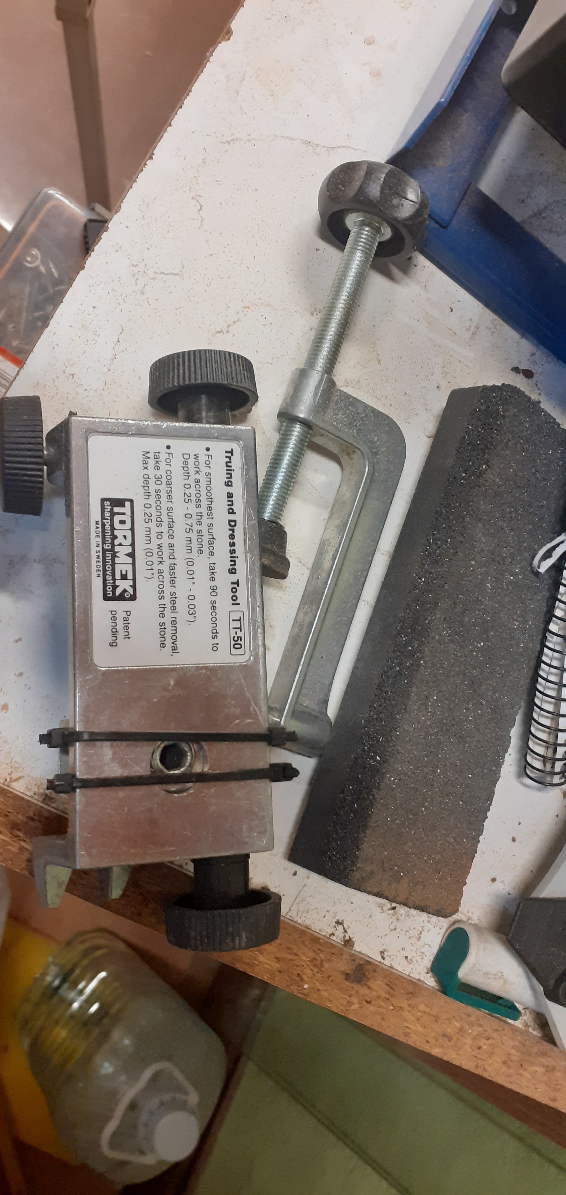

El TT50. Si es lo que yo creo de memoria(el de la punta de diamante) Te hace mucha falta muchiiiisima. Me extraña no venga incluido con la maquina… verificalo. Siempre ha venido.
Si… estas dos cosas imprescindibles el TT y la piedra de cambiar la rugosidad.

Del útil para rectificado no puedes pasar. Las piedras no son eternas, de hecho se desgastan con cierta velocidad, y no lo hacen ni mucho menos por igual. La gracia del sistema es que produce filos bien escuadrados, pero esto sólo será así si la muela lo está, y más tarde o más temprano dejará de estarlo y tendrás que usar el rectificador.
Yo tengo una T7 a la que no le doy ni mucho menos un uso intensivo y he tenido que usar un par de veces el rectificador (bien es cierto que una vez fue porque metí la pata).
Igual puedes comprártelo más tarde, cuando lo necesites, y no engrosar el ya nutrido gasto de saque.

viene la piedra de rectificado SP-650, supongo que no es suficiente para dejar la piedra lisita sino mas bien para limpiarla y cambiarle el grano de 200 a 1000 como dicen en los tutoriales
En el TT moderno… dicen te ahorras las bridas de la foto…
