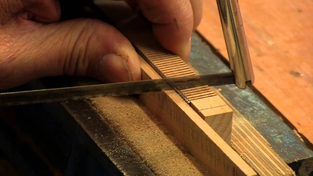

Buenas tardes. Tengo un serrucho antiguo y me gustaria afilarlo pero me hago un lio con el tipo de lima que debo usar. Hay de varias clases y tamaños y no se cual seria la mas adecuada. Que opinais? Saludos.
Que es un pedazo de serrucho, un Disston (el Ferrari de los serruchos) … Primero mira en la parte Trasera de la hoja cuantos dientes por pulgada tiene, suele venir estampada.
La hoja parece un poco deformada o le falta algún diente?
Para ese paso necesitas una lima como esta:
Triangular pequeña. En comercial Pazos la encuentras y la puedes comprar presencialmente u online.
Para mí el problema es que ese serrucho tiene muchos usos y muchos afilados (y no todos buenos). Se puede ver que tiene un tamaño variable de dientes, que además no forman una línea. Yo diría que deberías primero, con una lima plana sin mango, limando longitudinalmente a la hoja, quitar todos los dientes, y después hacerlos nuevos. No es fácil, pero creo que será la única forma en la que tengas un serrucho aprovechable. Yo lo hice porque no encontraba en ningún sitio un serrucho lie nielsen “panel saw” para cortar al hilo, así que compré uno de corte a través, le limé los dientes y se los rehice. No me quedó perfectísimo, pero funciona muy bien. Sí tienes paciencia lo puedes hacer. El vídeo que te pongo te guía paso a paso.
Suerte.
He estado buscando pero no he encontrado los dientes que tiene por pulgada. A la hoja le falta algun diente y se ve que no ha tenido buenos afilados. Muchas gracias por tu información.
Mi problema es que hay varios tipos de limas triangulares y me lio con el tamaño y si es fina o entrefina. La pondre entre dos tablas y con la Lima plana intentare dejarla lo mas recta posible y volver a hacer los dientes. mirare esa en pazos y a ver que sale. No tengo prisa prefiero el despacio y buena letra . Muchas gracias

Dado que es un serrucho para colas de milano, yo le haría 15 dientes por pulgadas. Te recomiendo esta:

Si te lias a rehacer los dientes la cosa no es sencilla. Para empezar necesitarás un triscador. No creo que a mano seas capaz de doblar unos dientes y que puedan quedar bien. Primero rehacerlos, luego el triscado y el afilado. Conociendo el paso tienes que comprar la lima correspondiente y después como mínimo fabricarte una guía para que todos queden mas o menos idénticos.
