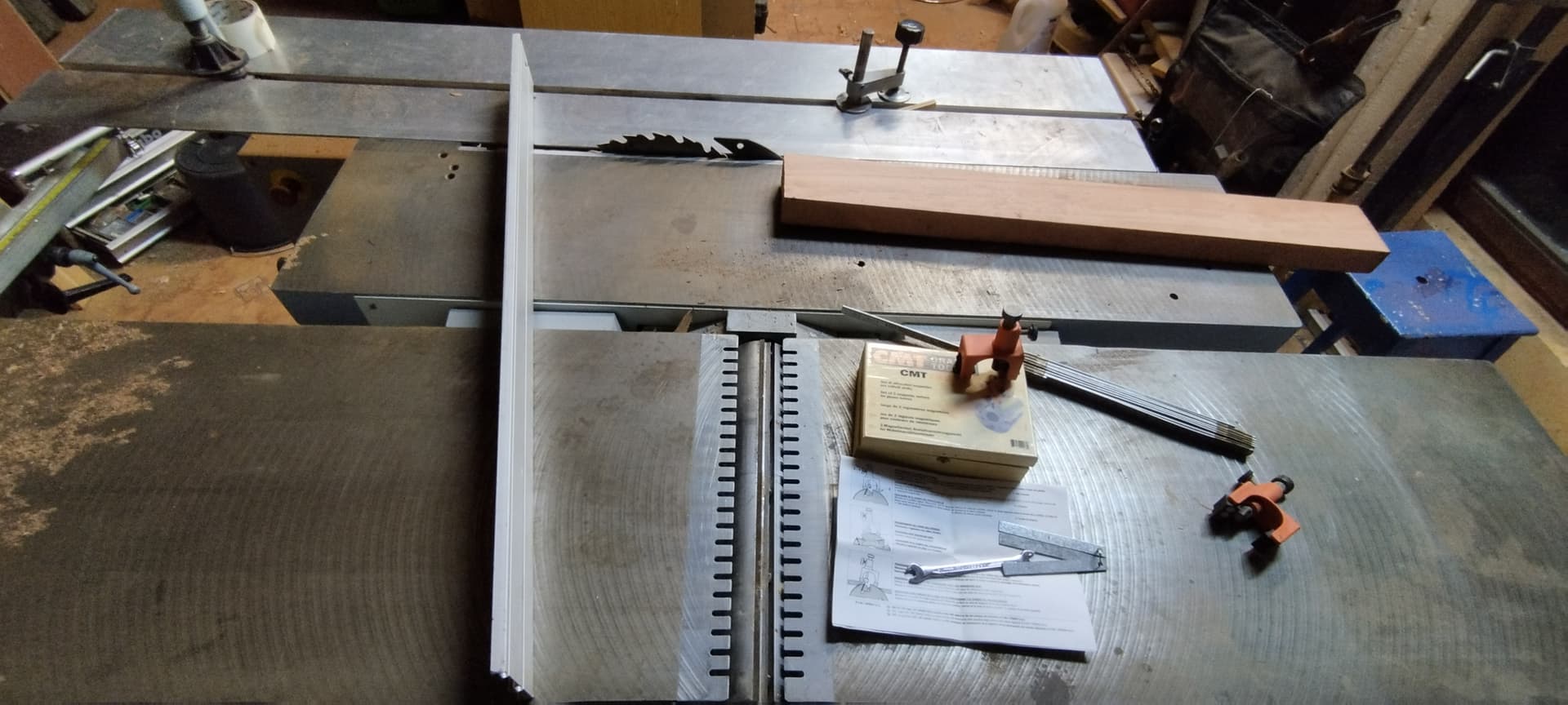

Sigo con la combinada (sicar 350)
Me he puesto a ajustar el cepillo.
Se desarmaron mesas, caro, escopleadora etc para el viaje.
Le mesa del centro ( tupi) está fijà, así que me puse a nivelar todo usándola de referencia
El carro ya está.
La de salida del cepillo me da guerra.
Se abre y cierra para labrar.
Apoya en 2 ramplas inclinadas de cada lado.
Cada una con dos tornillos con contratuerca.
Estan muy juntos ( 20 cm?), la mesa
Parece facil pero se me va.
O la nivelo y no queda paralela a la cuchilla, o al revés :thinking:.

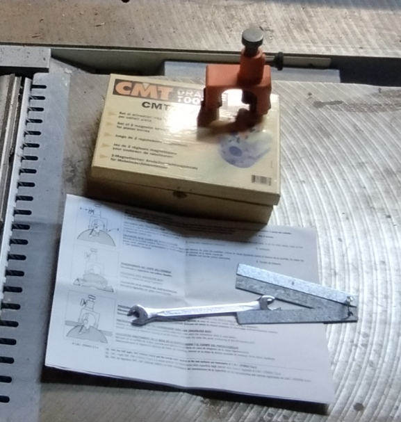

Me dió este artilugio que usaba para colocarlas.
Y creo que estan bien puestas

Eso cuesta unos 80-90 €

Por lo que vi en el unico manual que encontré,en Italiano…, venia con su proprio artilugio, pero el compro esté.
No se si por mejor o lo perdió…
El me dió un par de cajas con cosas, discos, fresas, hierros, cuchillas, porta-hierros…
Siempre se ha hecho con un listoncillo y un lapiz. Te ahorras los 80 0 90 € y los puedes invertir en gambas :rofl::rofl::rofl:

Se que sistema dices, pero no lo tengo.
Solo este de cmt que me dejó el carpintero.

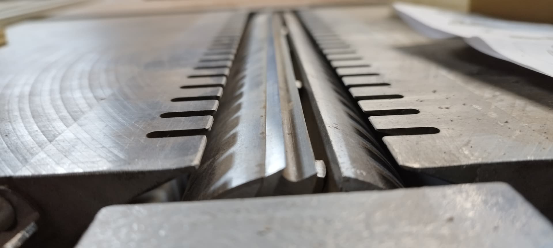

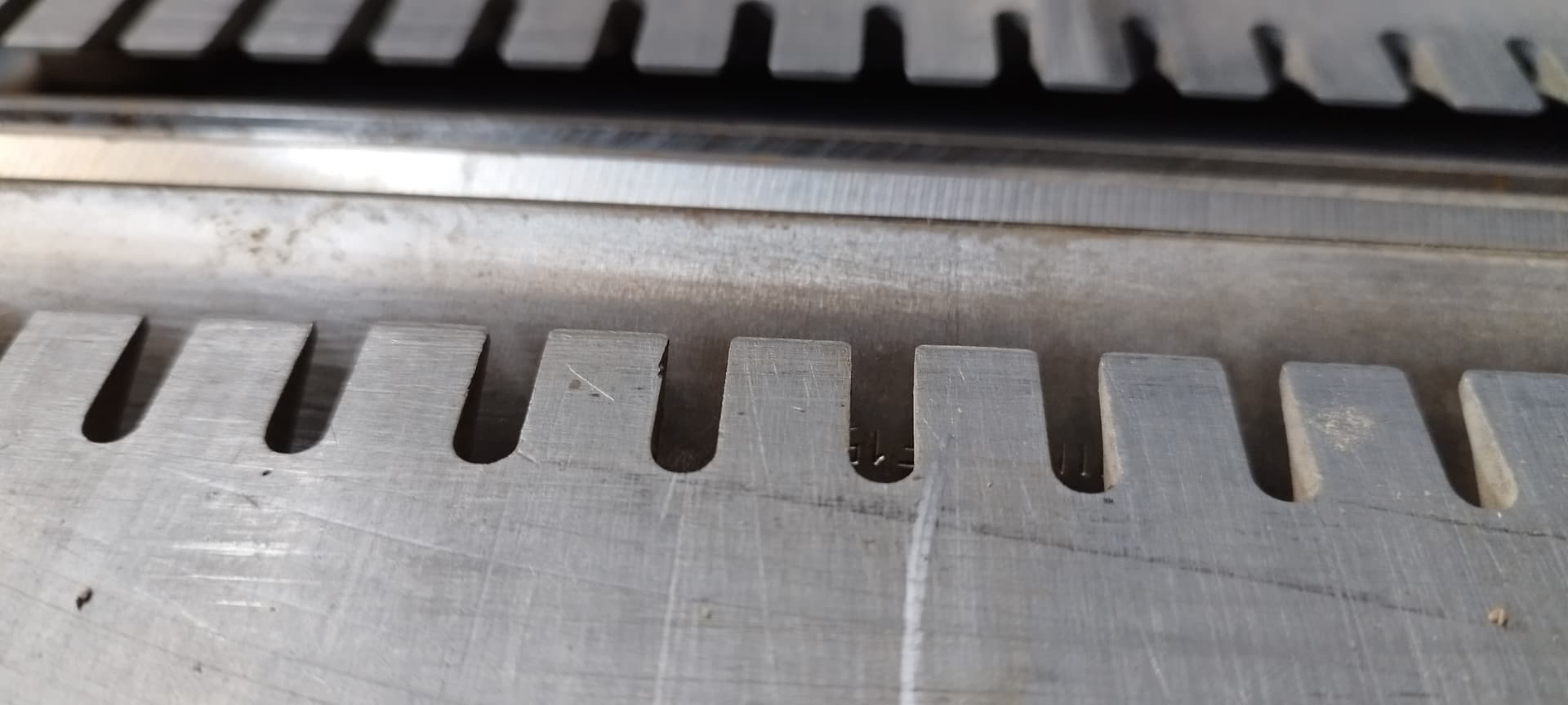

Saqué una foto de la cuchilla, está como dices creo.
si las cuchillas estan como yo te comentaba, no puede haber mucho error, lo que dices de las mesas dejando unos 5 mm o mas de separacion a las cuchillas creo que te ira perfecta.

Pero para hacer esto necesito posar el listoncillo típico en la mesa.
Y esta mal montada, 2 mm por encima de la cuchillas al querer ponerla al nivel de las otras mesas que ha sido un error.
Pretendo volver a montarla, alinearla y luego pasar a la de entrada.
Después miraré las cuchillas.
Es que ahora mismo, como se ve, hay 2,5 cm y me parece un monton.
no parece que haya tanto ?? tienes que mirar que cuando la cuchilla sale de debajo la mesa

si miras la distancia teniendo las cuchillas */- en el centro , puede que si cierras demasiado las mesas te rozen, con las mesas.
Si, si, lo tengo en cuenta.
Pasa q5para lafoto,se quedaba asi y no tenía una tercera mano ni una cuña a mano.
Y date cuenta que así aunque no se nota,esta 2mm encima de la cuchilla, para bajar a su nivel con la manilla tendría que recular mas todavía
