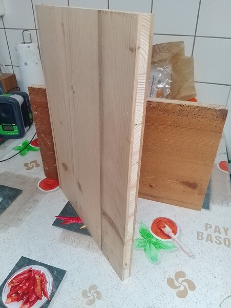

Madre mía… Criaderos de carcoma para hacer copias de muebles :joy::joy: vamos ni los chinos hubiesen tenido una idea tan descabellada, tú sabes cual es el ciclo de la carcoma ?? ,además para dar el pego se tendría que dejar varios años la madera ya dimensionada para poder dar el pego, cuando se hacen copias de muebles o muebles con madera atacada por carcoma siempre hay un problema, las galerías que producen los xilófagos suelen ser internas, y cuando dimensionamos la madera estás galerías quedan en muchos casos a la luz, lo que ya de por si delata que está madera ha sido trabajará después de estar infectada, cosa que no hubiese sucedido con un mueble antiguo.
Se puede hacer una reproducción de cualquier mueble y envejecer desgastando lo simular que a estado atacado por carcama ,pero cualquiera que tenga un poco de experiencia con el tema se dará cuenta rápidamente.

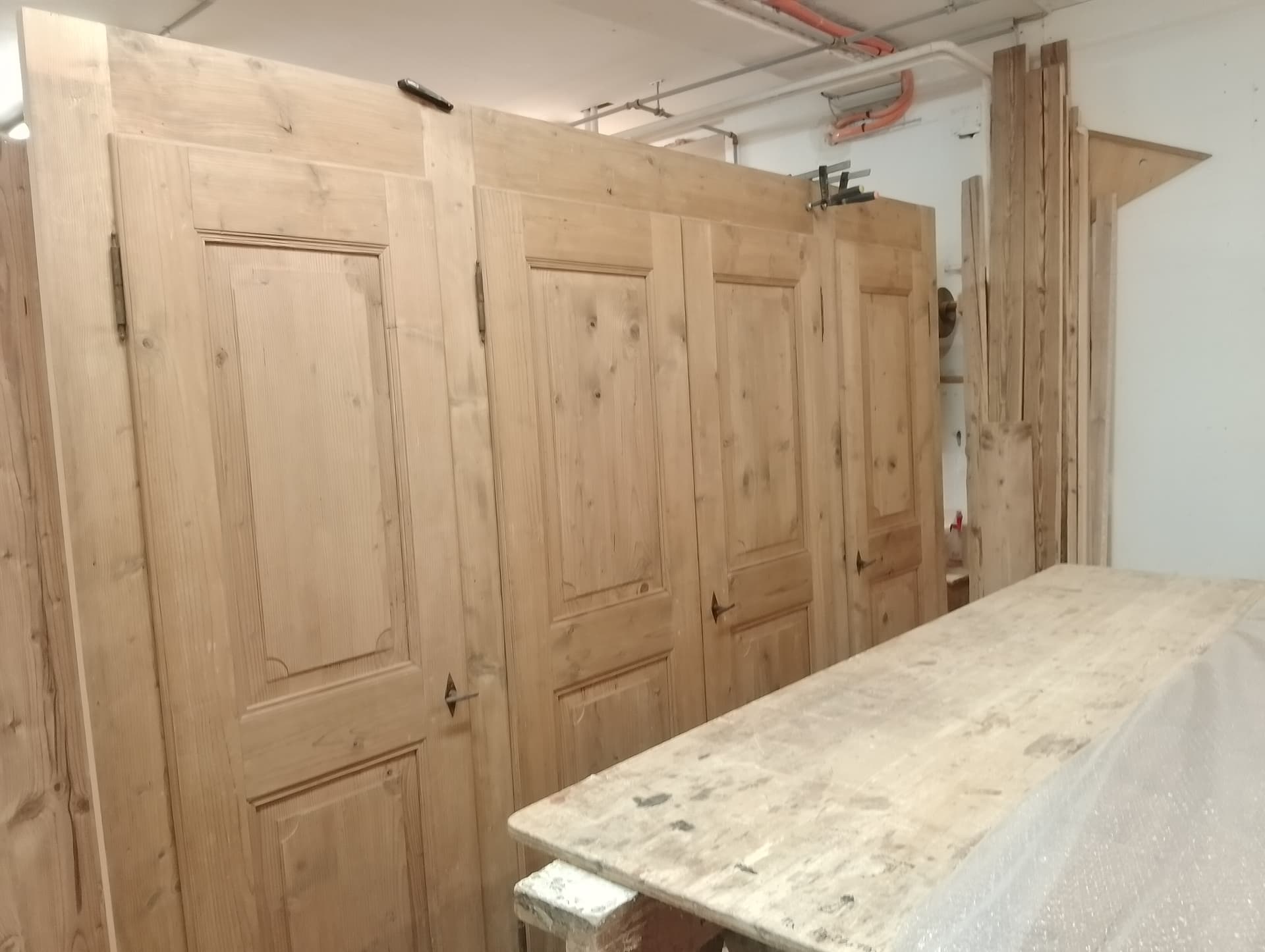

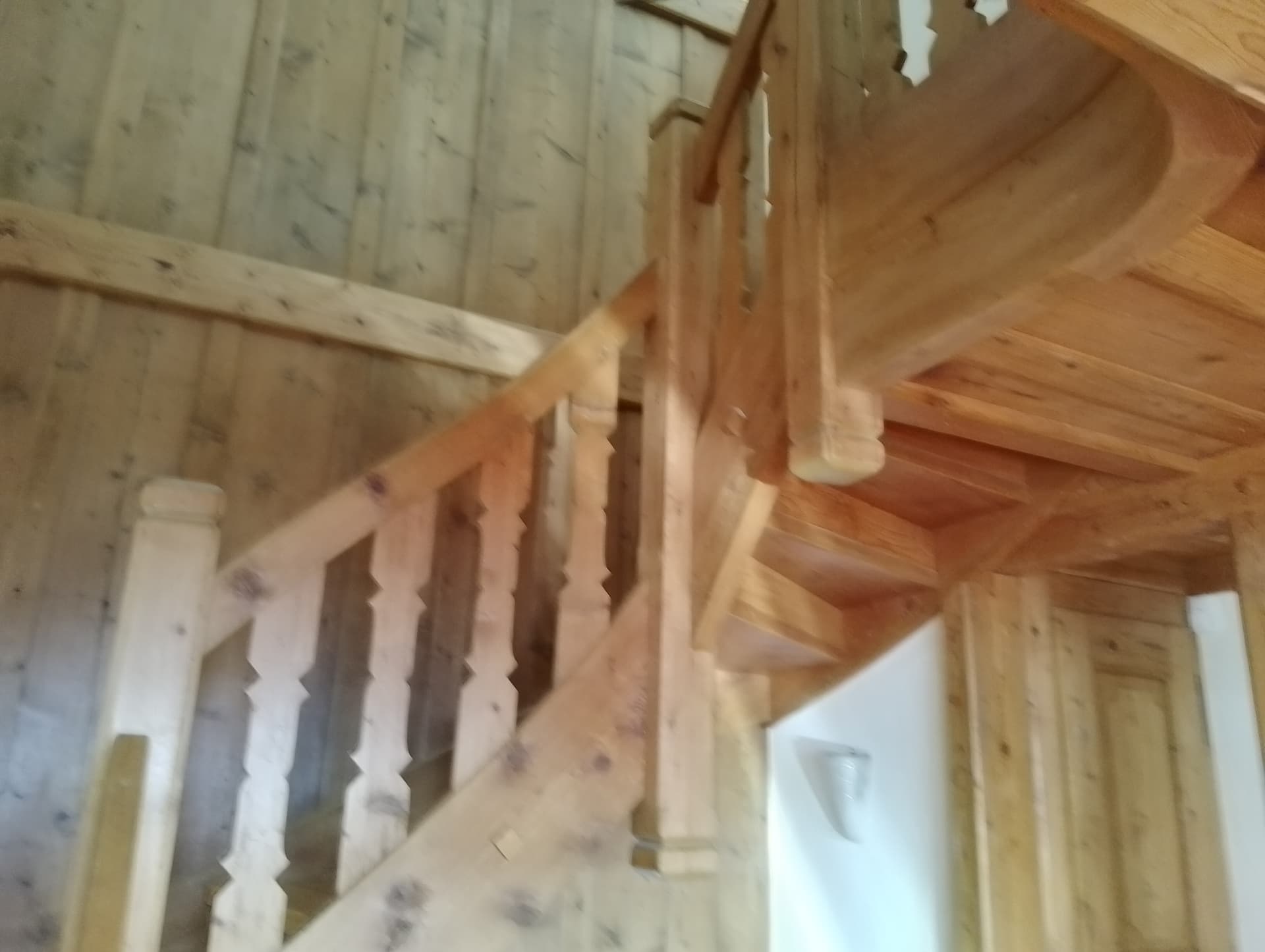

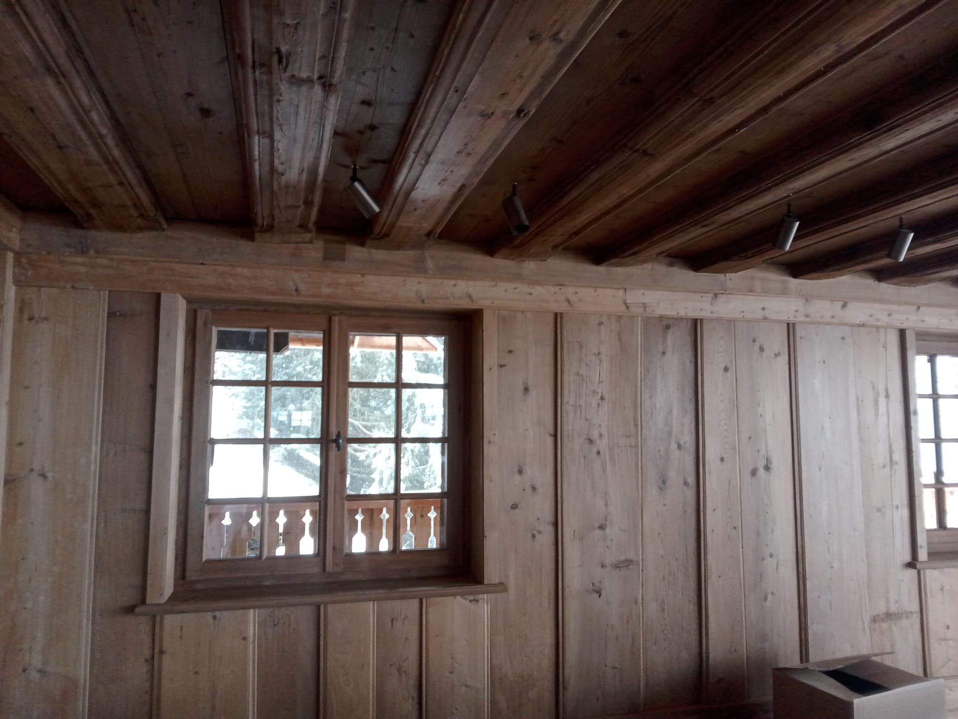

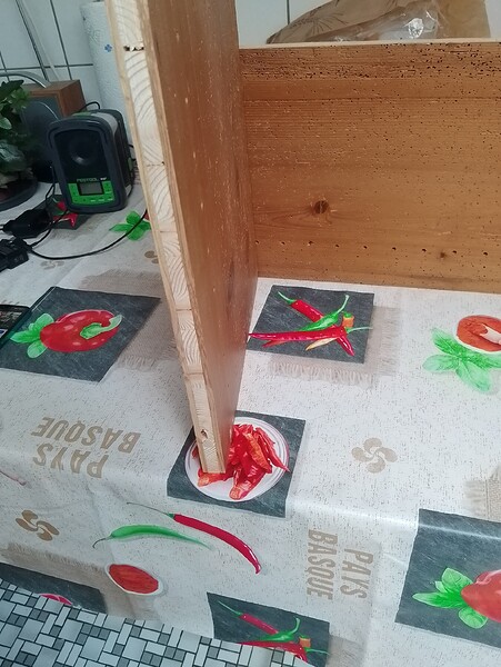

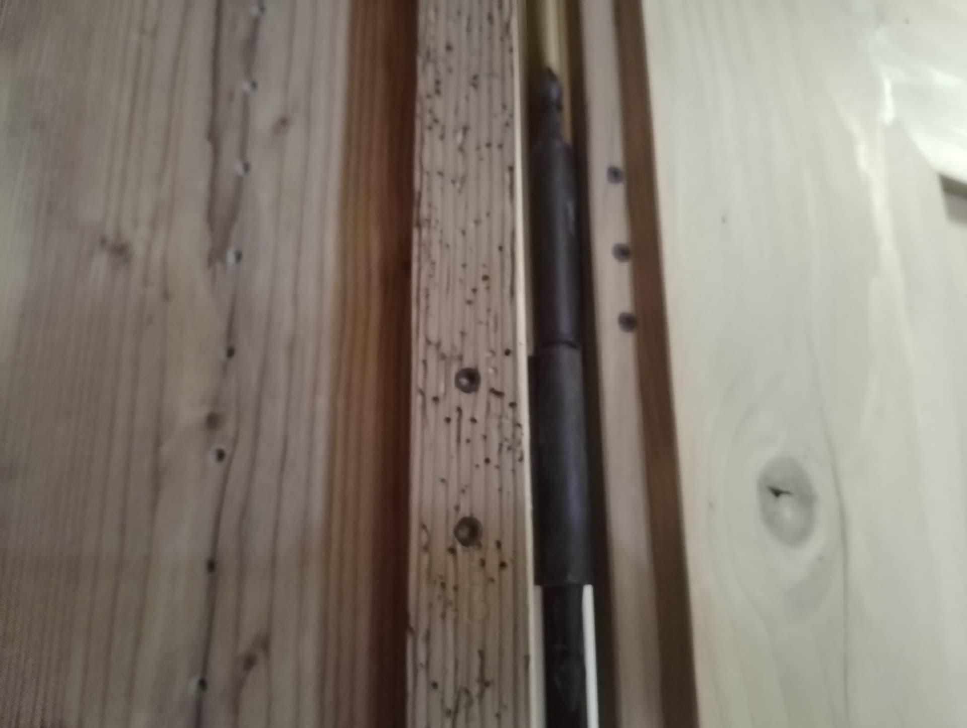

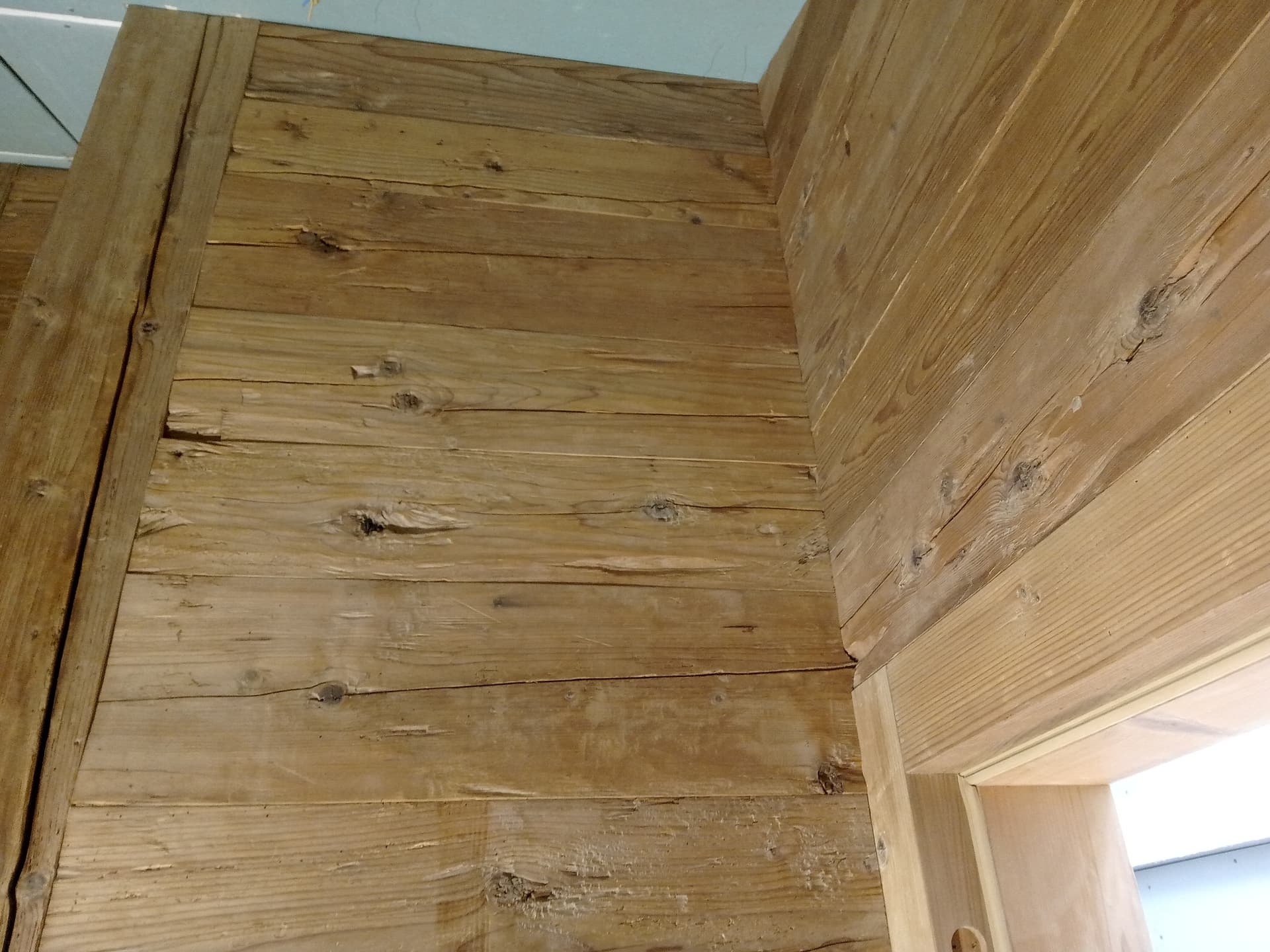

Buenos días, hoy en día y desde hace varias décadas, hasta donde yo conozco, se fabrica mobiliario y decoración con madera antigua. Hay diferentes tipos de acabados de la madera, hay tableros preparados con la superficie deseada, así como madera maciza, hay que tener las fresas con las molduras adecuadas, conocer la composición de los tintes,para igualar la madera , no hay problema tampoco para buscar los herrajes, aquí la madera maciza se seca y se trata contra los xilófagos por la propia empresa que tiene un secadero,
Me comentaron el precio al que compran está madera y es increíble, por barata
Si te dedicas a restaurar claro que siempre tienes que tener madera vieja, al tener que hacer una parte deteriorado o que falta siempre habrá que hacerla en lo posible con la madera más similar, igual que los herrajes,como vas a poner un tornillo con cabeza exagonal o pozidrive en un mueble que cuando se construyó no existían

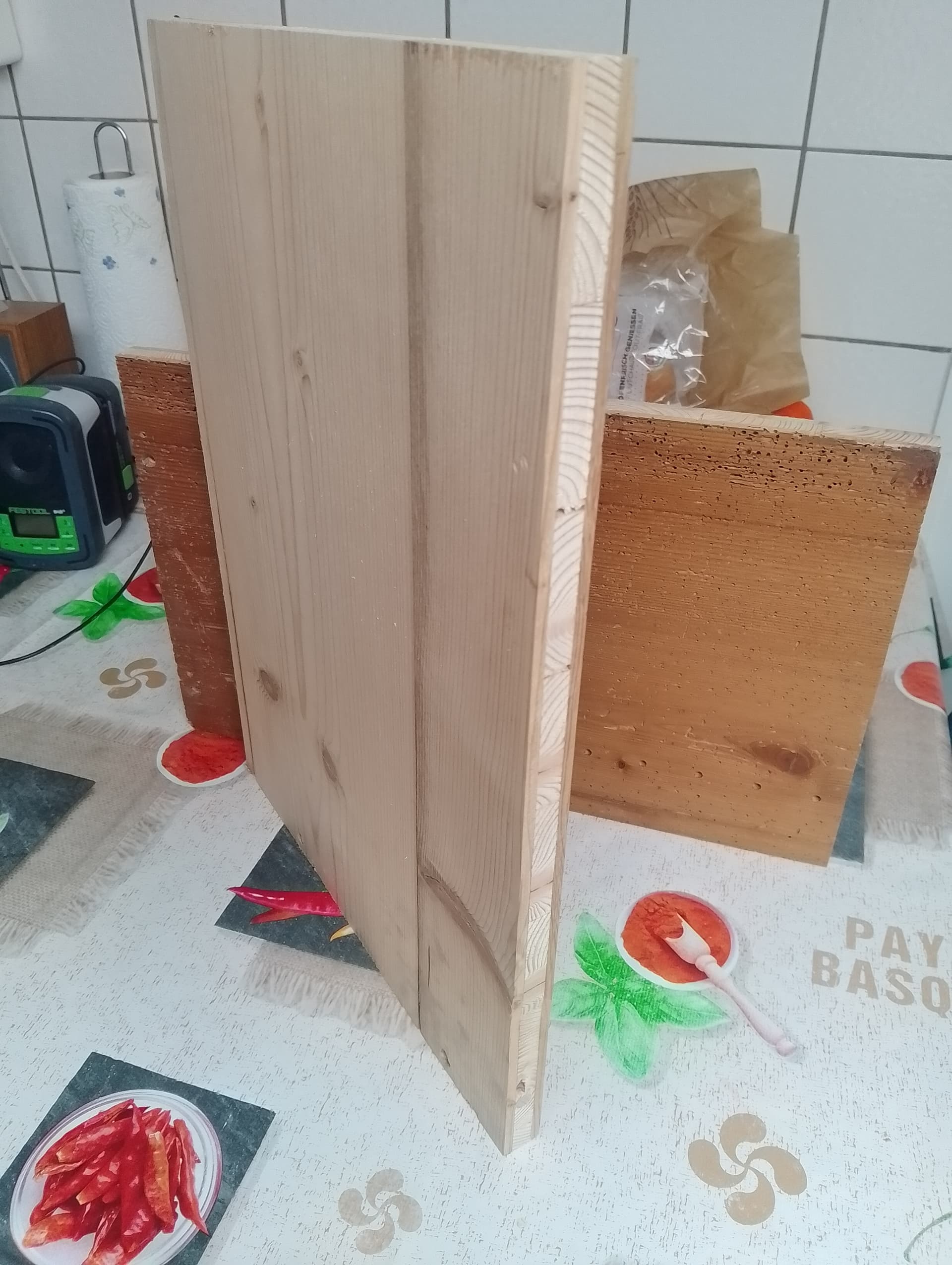

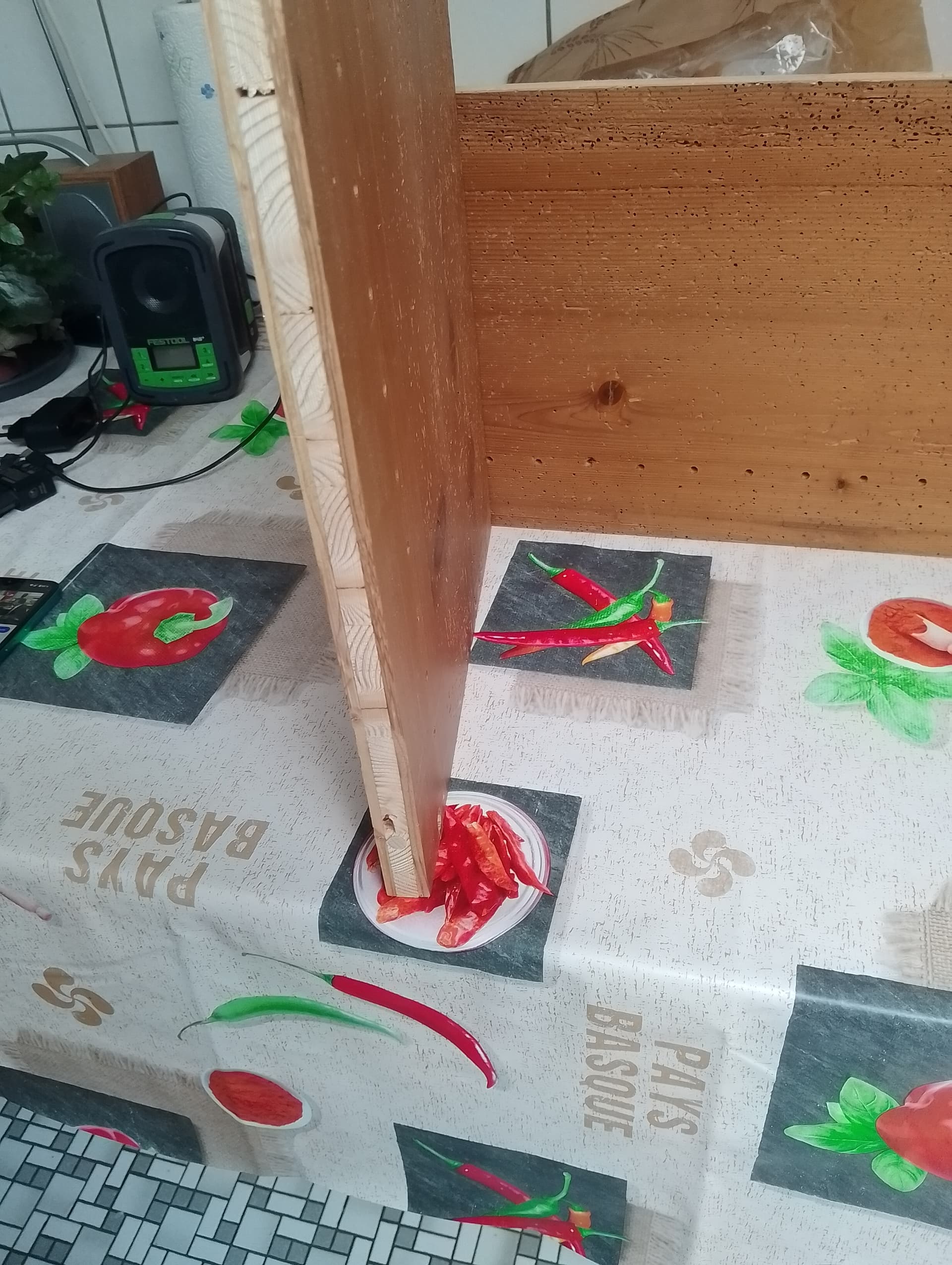

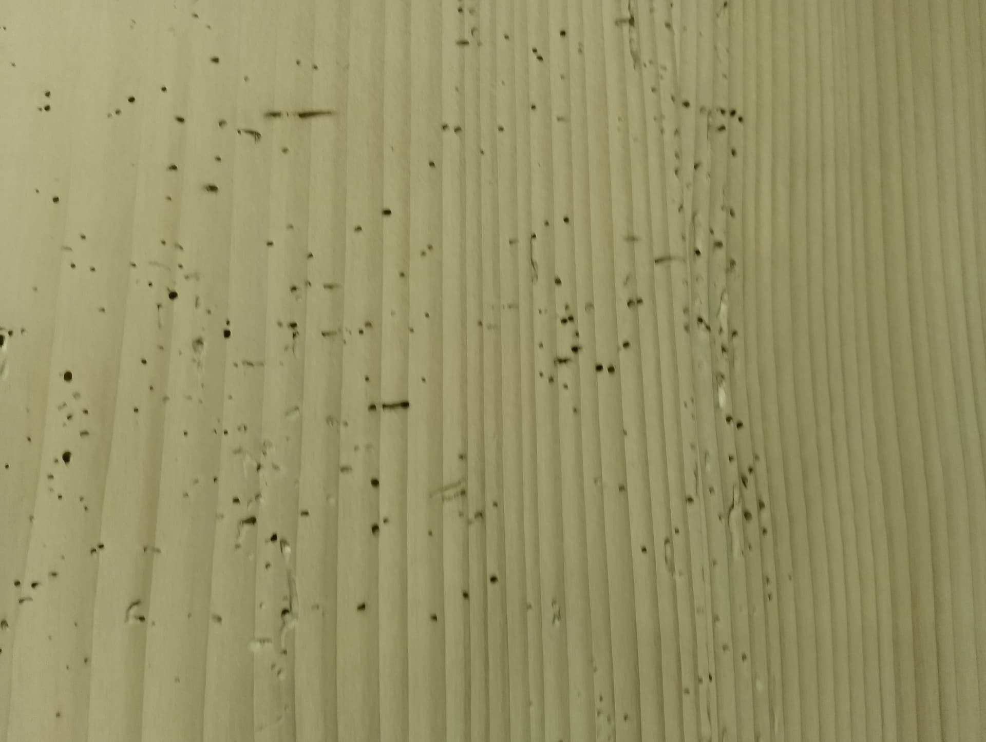

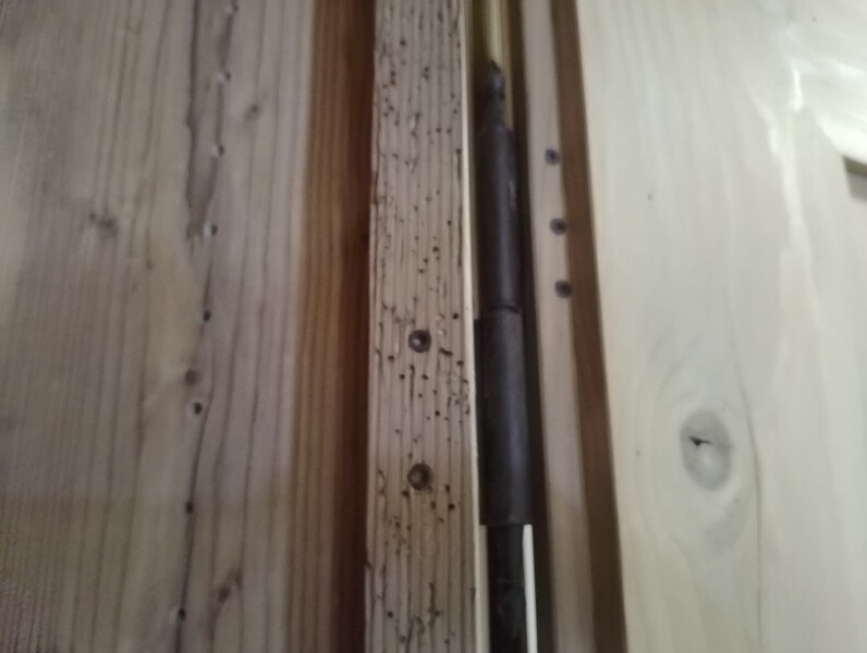

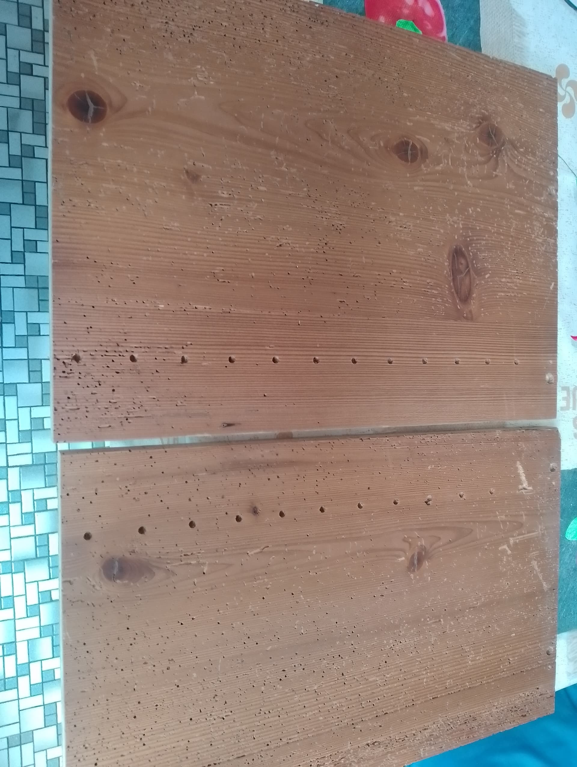

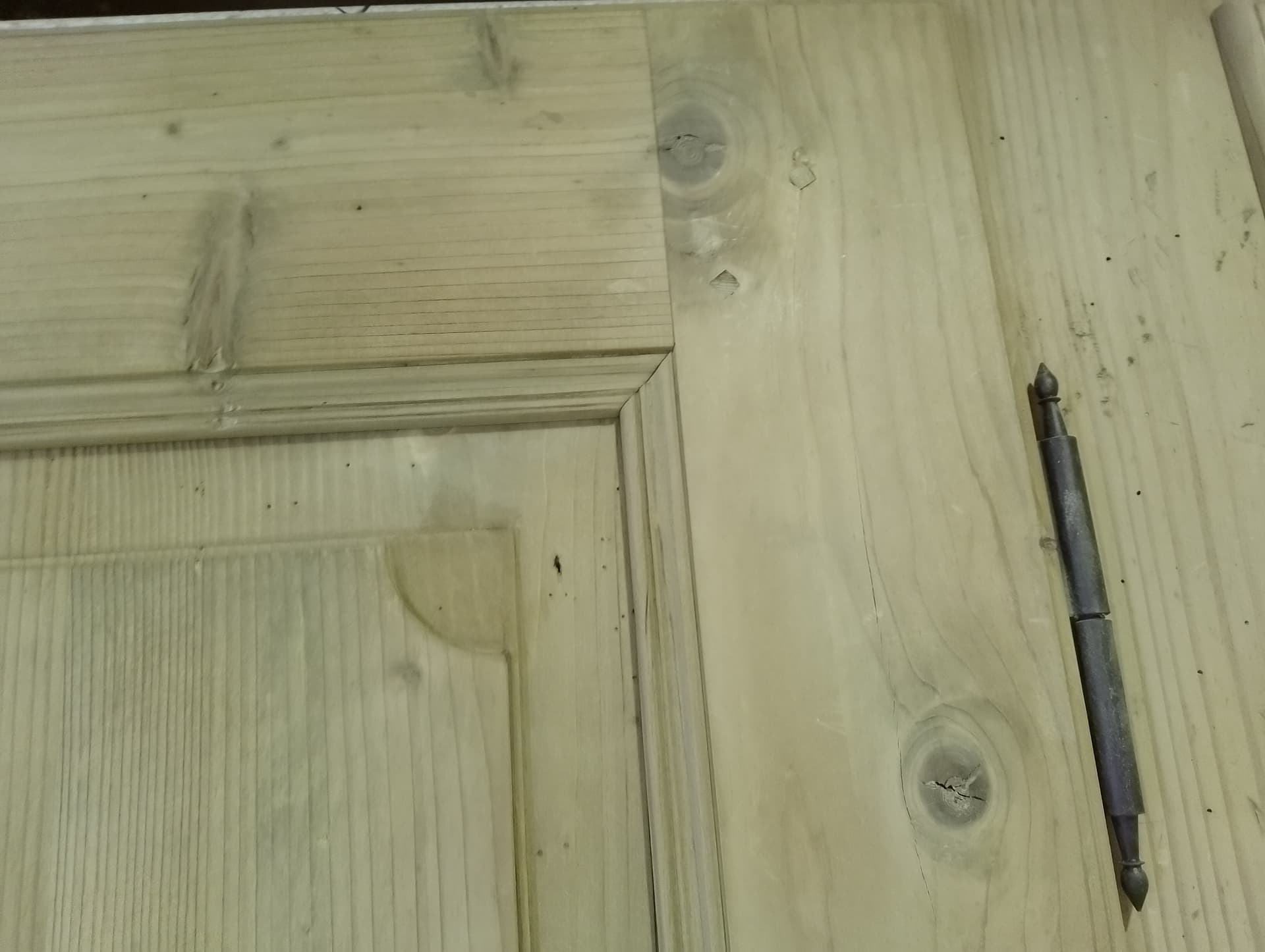

En piezas laminadas que nos muestras Francis de ve claramente que son maderas atacadas y que se han trabajado después de estar infectadas, puede que ahora esté de moda pero antes una madera así iba directamente a la hoguera.

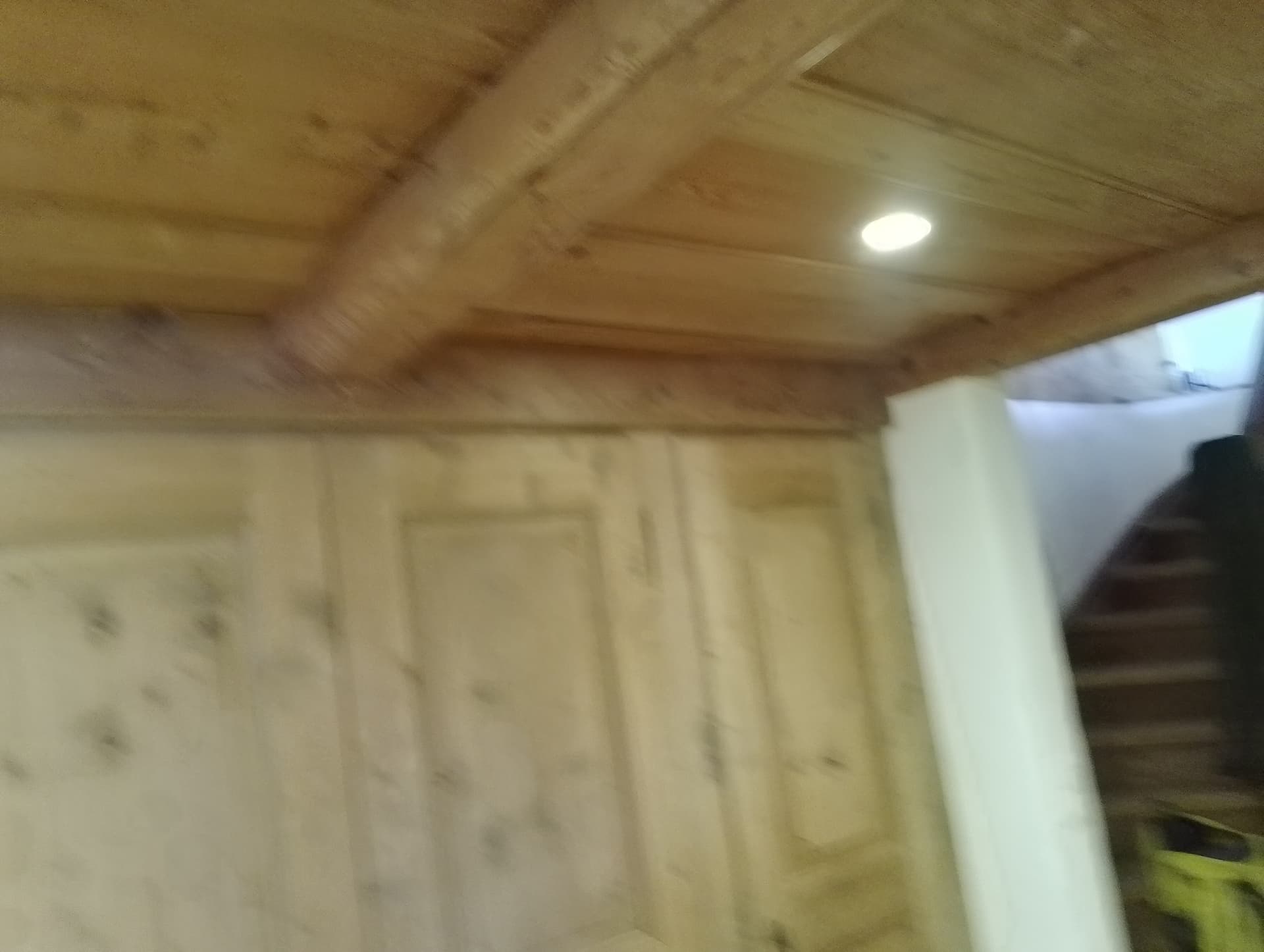

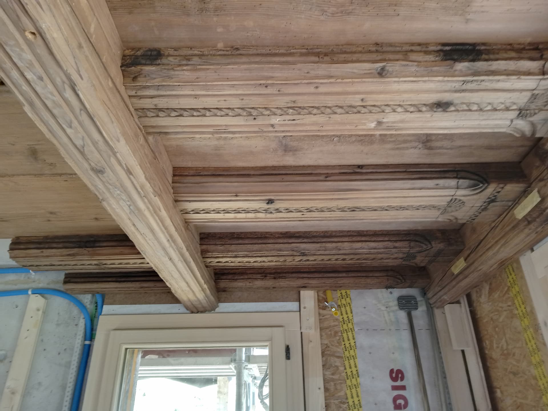

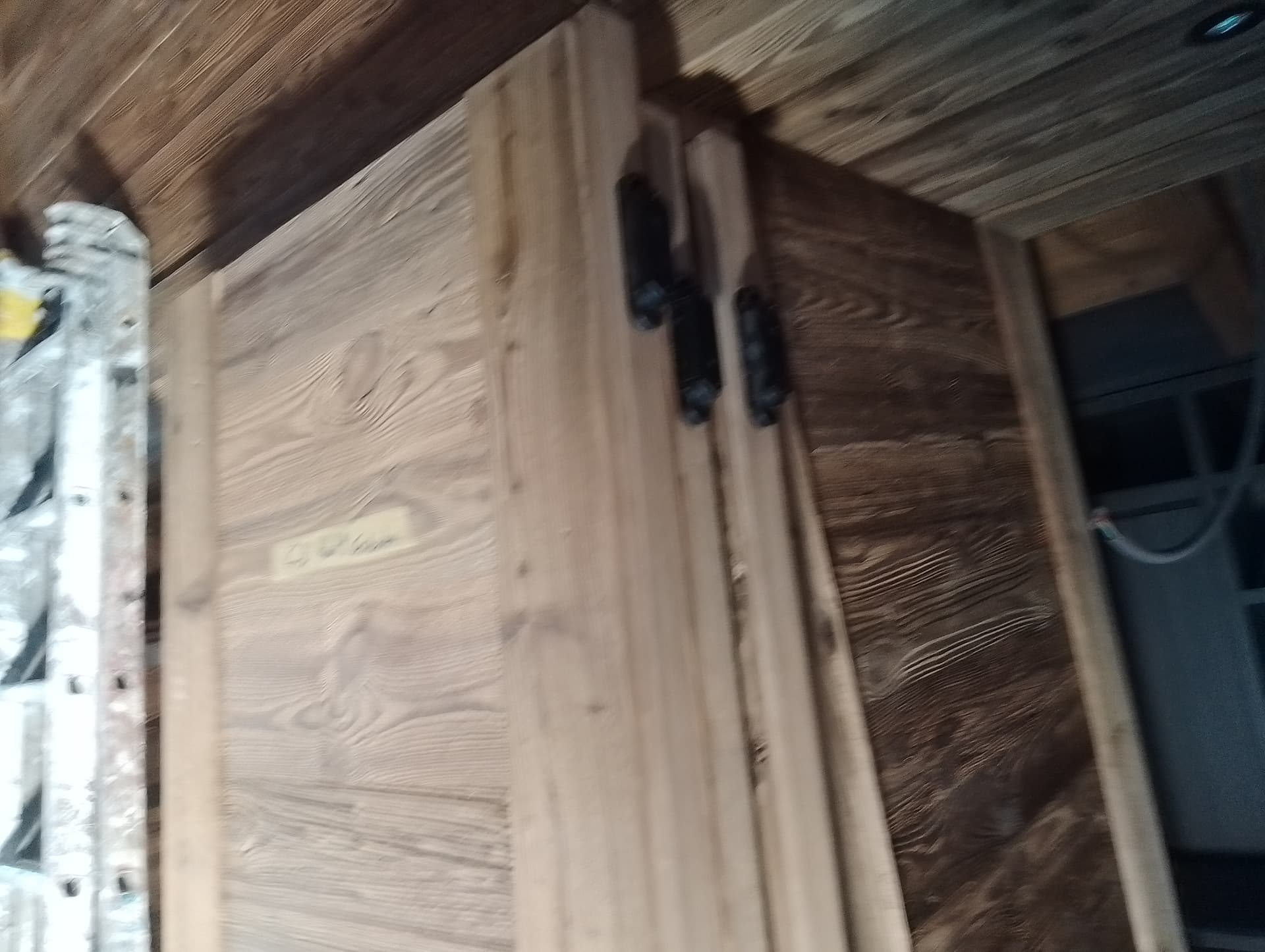

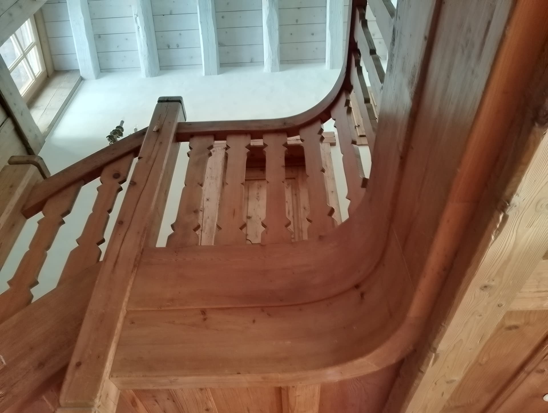

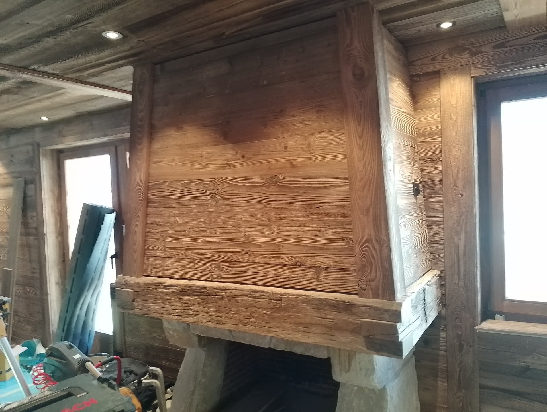

Estas fotos son de trabajos nuevos, con madera antigua, con herrajes actuales , barnices actuales y métodos de trabajo y maquinaria de hoy en día, que en España no se aprecie este tipo de madera no significa que en otros países ocurra lo mismo, y no son restauraciones, son chalets completos lo que se hacen
En España como en todos los Países si se pone de moda también se va a utilizar , la única diferencia es que aquí la construcción en madera no tiene la aceptación que en otros países europeos.
A mí si me dan a elegir prefiero madera limpia, si puede ser vieja mejor, pero no acaba de convencerme una tabla llena de galerías y orificio producidos por xilófagos, y que al final no deja de ser una cuestión estética.

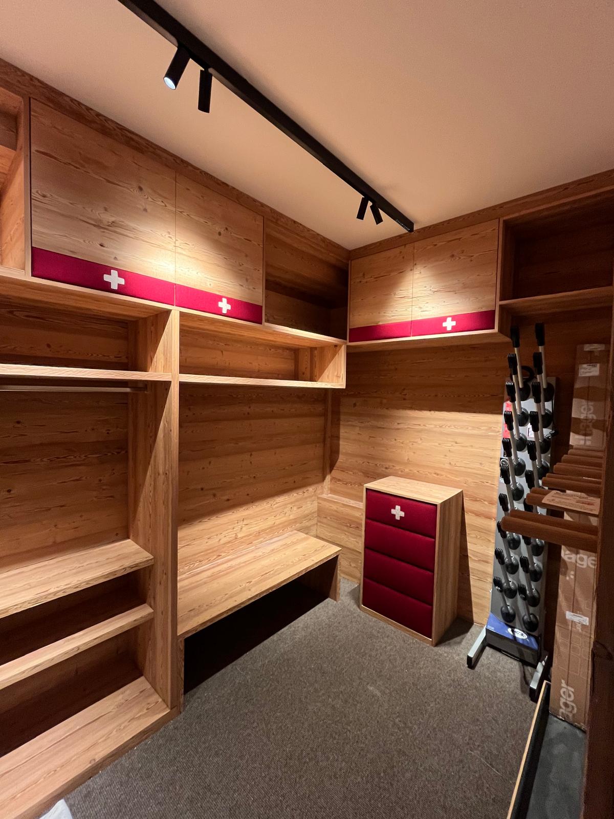

No solo en Europa, en Estados Unidos, en Aspen , Colorado, han hecho dos chalets, para clientes que han visto los chalets aquí, por la cuestión estética y las marcas que dejan los insectos, el sol, el viento, la lluvia, las trazas de herramientas antiguas, es por lo

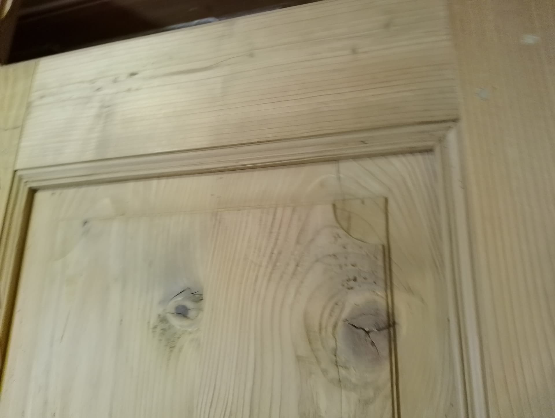

que se elige está madera, que está tratada en secadero , no se utiliza tal cual, las molduras son las mismas de los cepillos manuales , preparadas para la tupí, con fórmulas para mezclar y obtener los tintes para cuando cepillas , molduras la madera y darle el mismo color y acabado que tiene el resto del material

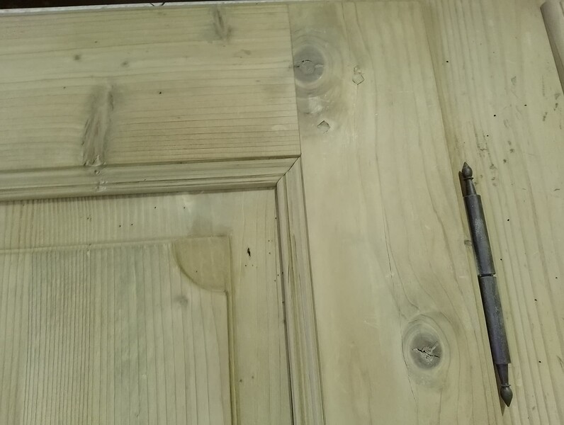

Una muestra de las molduras de peinazos, largueros y plafones, el mérito está en conseguir que el tono de la puerta sea homogéneo y no se diferencie el material mecanizado del resto

Muy buen trabajo el que se ve en las fotos.
