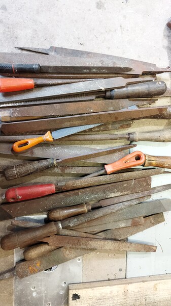

Este finde me puse a juntar toda la herramienta que tenía desperdigada por la casa de mis padres.
Hay un poco de todo, no está en muy buen estado, la mayor parte vienen del taller del abuelo de mi pareja que era tonelero pero ya hacía mucho que estaba abandonado todo.
En las fotos falta una garlopa de 40cm y otra de 120cm o así sin mango que pesa como un muerto.
A ver si con tiempo voy restaurando todo, pena que los cepillos están muy apolillados ya.
El stanley de hierro ese es de mi abuelo, creo que no lo utilizó en la vida.
Las limas la mayoría están dobladas de usarlas como palanca… Creo que haré cuchillas con algunas de ellas.
Os dejo unas fotos cutres justo recién sacado todo del maletero del coche. Alguna pieza es chula.

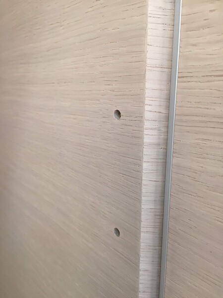

Contrachapado en roble con la veta horizontal
