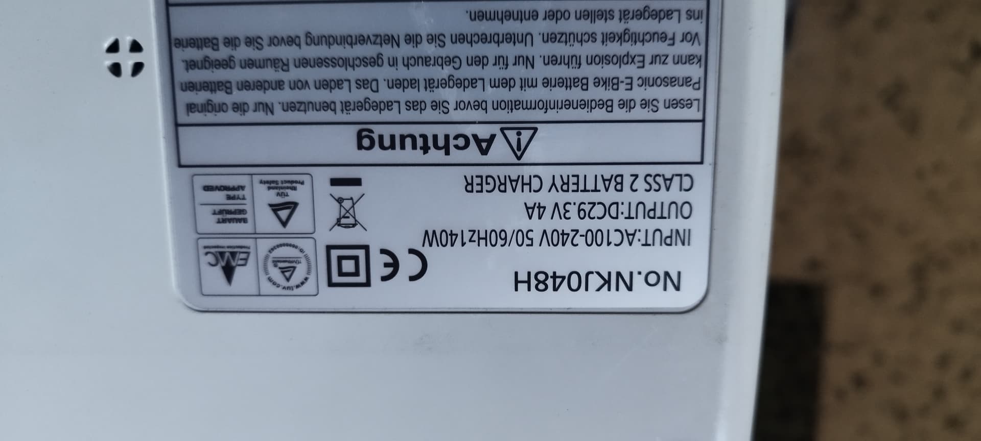

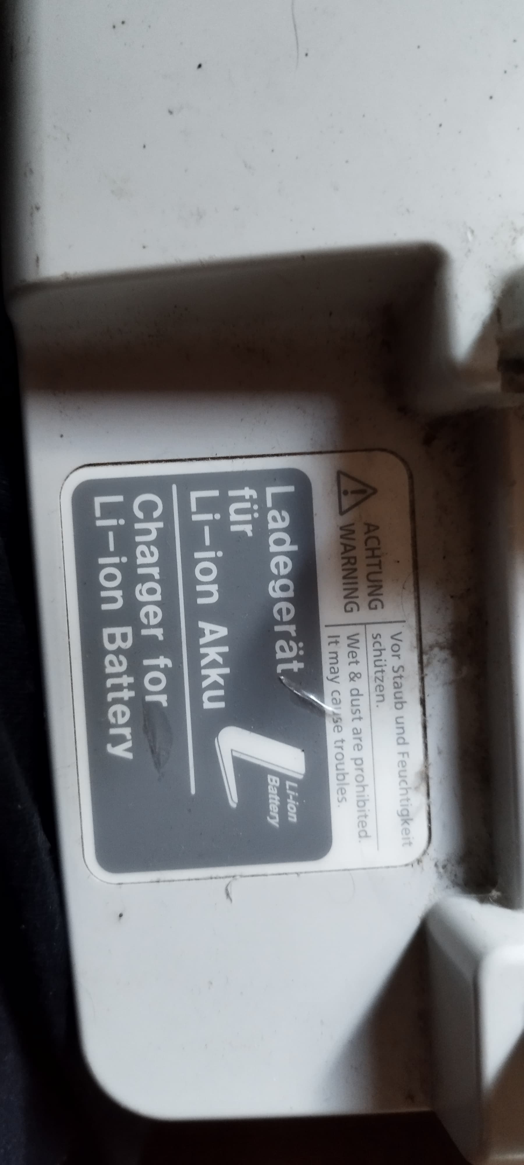

De momento tengo esto el cargador es de 29,3 Voltios.
ves, es como te dije… entre 29 y 32 V debería estar el cargador :grin: y como ves el cargador dice que es para Litio
por ende tu batería tendrá 7 “nucleos” de 1, 2, 3, 4 o mas pilas en paralelo (el paralelo suma amperes y la serie suma voltios) es decir si solo tenes 7 pilas el amperaje estará dado por lo que rinde cada pila, supongamos 4A/h (si son las comunes 18650 no rinden mas alla de los 2,8 A/h, pero puede tener otras)

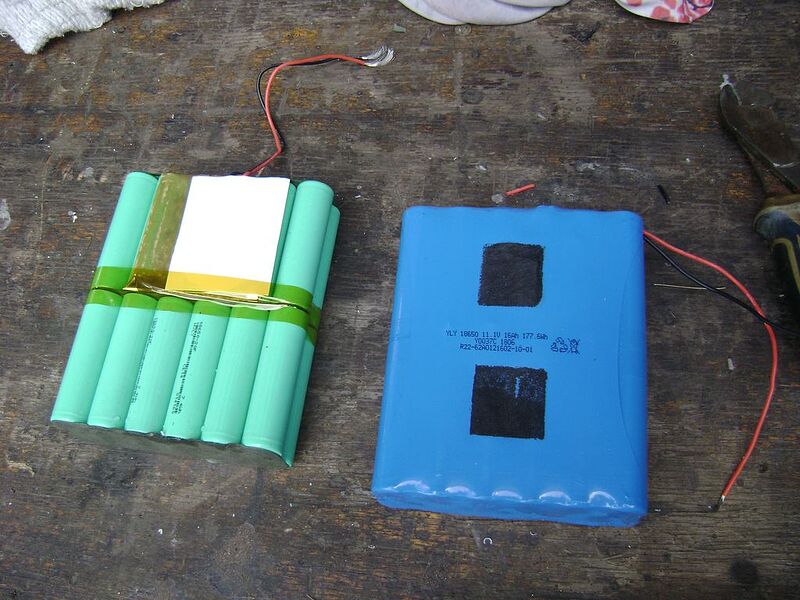

si ves este “pack” lleva 24 pilas 18650 de 2 A/h cada una y entrega 11,1 V y 16 A/h (tomando como nominal 3,7V de cada pila) eso quiere decir que esta formada por 3 packs en serie (3,7 x3 = 11,1V) , y cada pack de 8 pilas en paralelo (2 A/h x 8 =16 A/h)
111
así se obtiene 11.1 Volt y 16 A/h :slight_smile: es cálculo es simple 4 minas son 8 tetas (normalmente :slight_smile: )

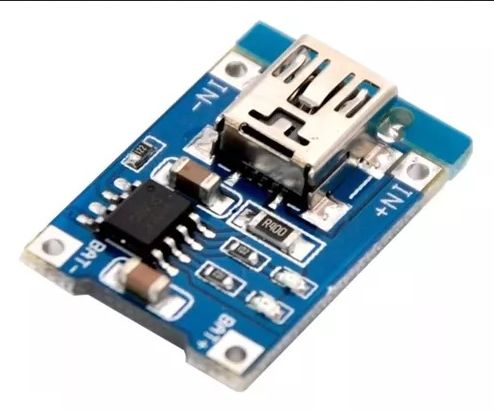

como te dice @proteus hay reguladores de carga para pilas en serie BMS 2, 3, 4 y así hasta 8 llegué a ver, si es solo para una pila también existen (abajo pongo fotos) y a veces según la pila lo tiene integrado.
este es un cargador generico de 1A
cargador
si ves tiene una entrada (in + -) y una salida Bat + y bat -
ese solo carga (1 amper) y no se preocupa de proteger la pila en nada

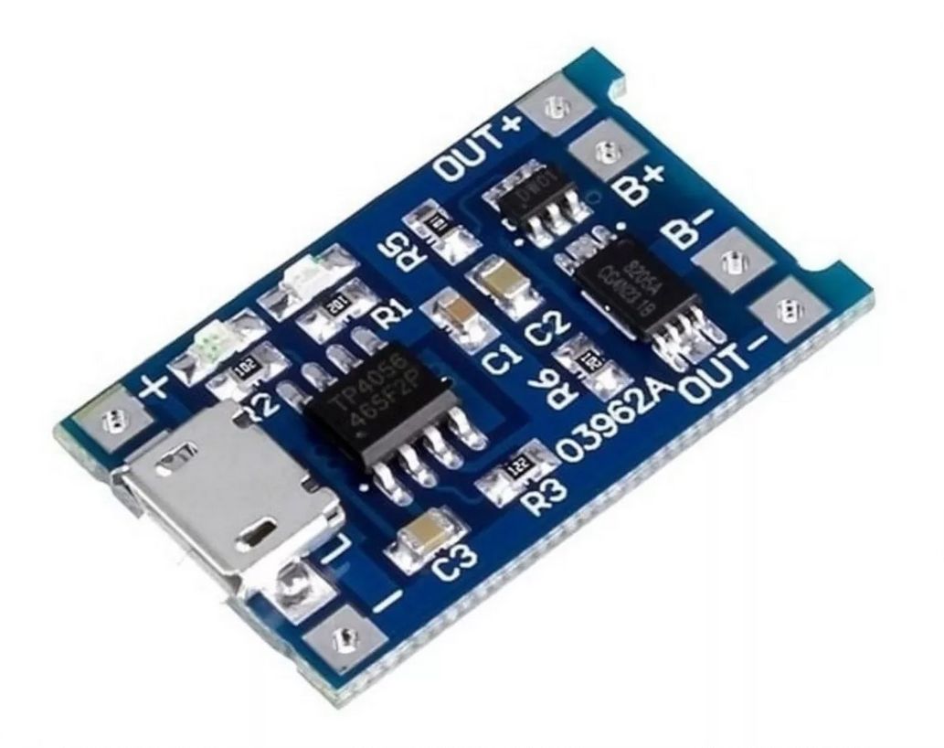

este es un cargador con protector
como veras tiene 6 coneciones los IN (marcados + y - donde esta tambien el conector )
los que dicen OUT (donde va conectada la carga o consumo)
y los B+ y B- que es donde va la pila.
ese te proteje contra el voltaje de descarga pero no del consumo (todos los MBS, o al menos los que conozco tambien tienen protector)
el controlar la cantidad de corriente (Amperes) también viene normalmente en los cargadores con protección pero debes ver el datasheet del chip a ver que te dice y cuanta corriente dejara pasar hasta cortar.
slaudos !!
aclaro, por si me exprese mal, los que tienen protección si normalmente te van a anular la pila si es mucho la corriente (o cortocircuito) pero NO regulan la cantidad de Amperes que pueda entregar la pila, dejarán pasar lo que sea mientras eso no suponga un problema para el protector.
los BMS al tener muchas pilas (tanto en serie como muchas en paralelo - serie) tambien tienen como las de las laptops un “termostato” que cortara la carga o descarga si es que las pilas o el conjunto batería excede la temeperatura límite :slight_smile:

si solo vas a usar 1 pila con el cargador - protector te va
si queres luego unir mas, debes comprar un BMS para la cantidad de pilas que conformen la bateria
es decir 7,2V o 7,4 V un BMS 2 si es 10,8 -11,1V un BMS 3 y así
no te servirá uno por pila, salvo que una vez cargadas las pongas en serie para hacer pruebas y fuera de los circuitos de protección .
