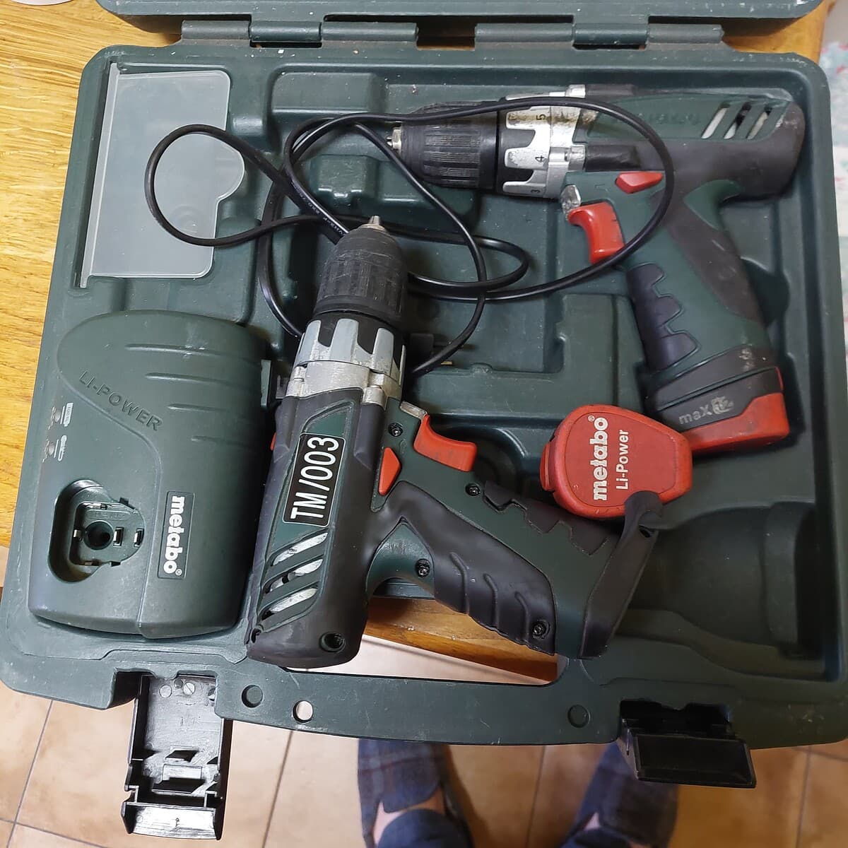

[quote=“pennan, post:495, topic:26566”]
Regalo a quien esté interesado. Un taladro funciona bien. Al otro le pasa algo en el cabezal está como loco.
Las baterías cargan poco o casi nada.
No estoy para hacer estos arreglos.
A quien pague los portes se lo envío.
[/quote]
Podríais hacer experimentos con estas baterias y cargador…
Tengo una igual, con problemas de gatillo.
Me interesa oara hacer una con las dos.
Tienes walapop?
Tengo Wallapop como comprador solo…

las herramientas que regalas las recibiría con los brazos abiertos :joy: mas siendo Metabo.

A ti @XLR te lo entrego en mano con gusto…
dale !! venite que yo te agasajo con un buen asado criollo (o como me salga, con papas a las brazas, provoleta, mollejas, riñon a la provenzal y unos chichulines que vas a estar chupandote los dedos hasta que llegue el cafe) :slight_smile:
No puedes poner nada a la venta?
Mira que te llevo los míos… :rofl: :rofl: :rofl:
Quiero decir @chuf, que hasta ahora solo he comprado cosas en Wallapop, no he vendido nada, pero si que tengo alguna cosa para vender, algun aparato hifi y algo de herramienta.
Miraré de ampliar y completar mi cuenta en Wallapop y cuando esté lista te comento para estas cosas de Metabo.
Si lo decías por mi… Gracias.
