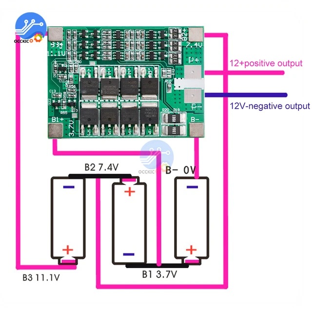

@XLR Me compre un regulador de carga BMS de oferta, fueron 3 piezas.
Quiero cargar la 18650 para modulo de 12V, me parece que la configuración según lei es “3S” (3 en serie) y si queremos doblar la capacidad (Amperios/Hora), debemos conectar otras 3 en paralelo con las anteriores.
Mi pregunta es: Que tensión máxima debemos aplicar al cargador? Porque yo aplique con una fuente variable para pruebas 13 Vcc y murio el regulador.

es raro @proteus el valor nominal de las pilas en S3 es de 11.1 V pero a su máxima carga llegan a 12.5 V (o pelin mas) y la carga a 13V estaría correcta, y en esas plaquitas no mucho mas de 2 Amperes de intesidad de carga… es correcto que si queres mas capacidad se pueden poner 3, 6 , 9 en paralelo.
