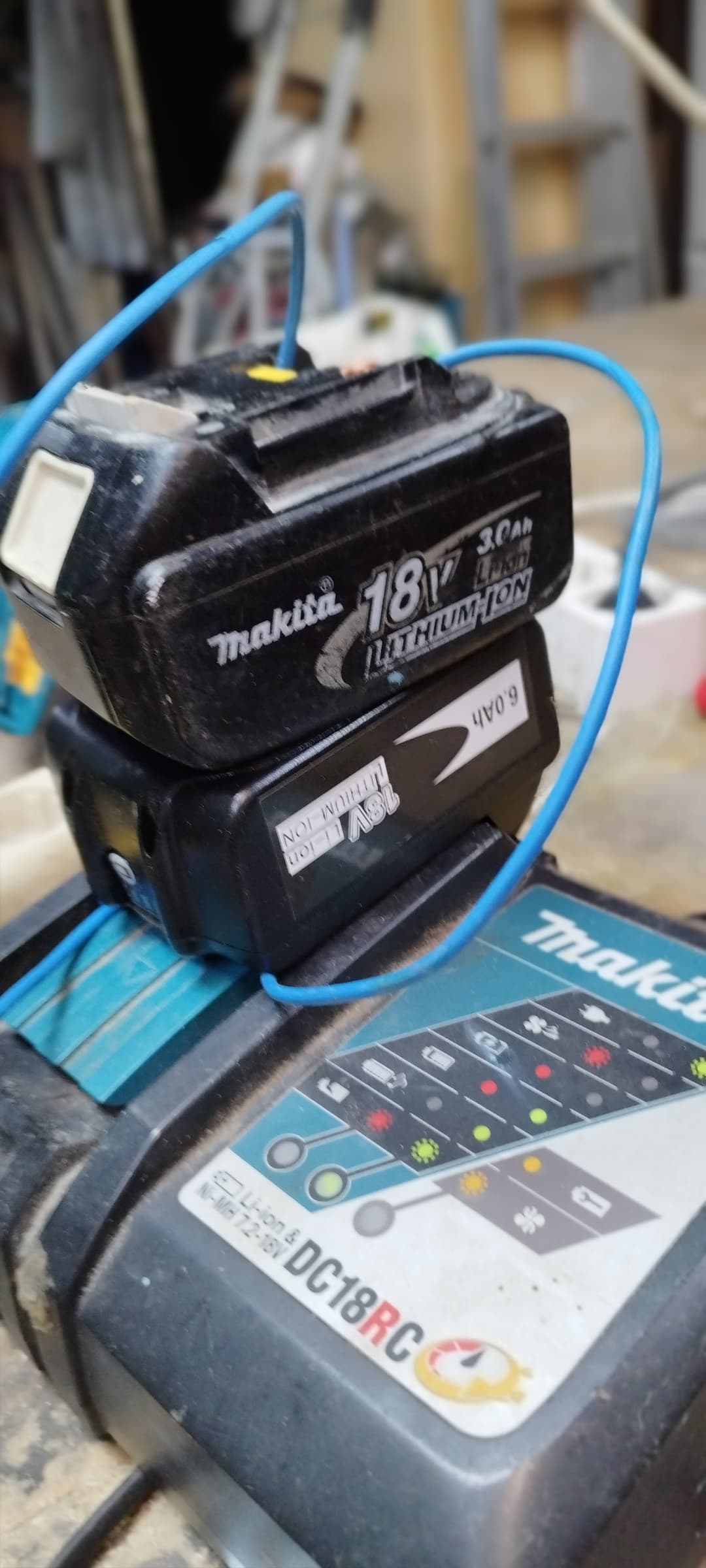

Compré una batteria makita 18v ,6000 mAh.
Lithium- ion.
No sé si los tiene (los 6Ah), pero funciono, bien.
Hasta el otro dia que cuando cogí la máquina estaba descargadisima.
Y no quería cargar.
Medi los voltios y me salió 2,9 V
Al menos que el gatilló haya quedado presionado en la bolsa no se como bajo tanto. Por t⁰ no desde luego.
Sin uso un par de meses sin mas.
Sera por China…
En fin, me acordé de lo que decías y engañe el cargador poniendo otra en paralelo.
Tenía 17,5 v.
Parece que carga. Hay 20,2V en el cable.
Pero… cuando tengo que quitar la otra batteria (la buena)??
Ya, o la dejo???
Edito…me lo pensé, quite los cables y sigue dando 20 V, o sea , que carga.
Gracias de todas formas
@chuf si la batería descargo tanto hay algo mal y que nunca el circuito “protector” debe dejar bajar tanto … por mas que el gatillo quede, hay un circuito que DEBE desconectarla antes que caiga tanto.
lo que si baterías chinas “malas” casi todas son chinas… si las descargas y dejas un par de meses, se mueren, pero con lo que hiciste la recuperas, ya la próxima almacenala cargada al 75 % no al 100 % (eso recomiendan los que saben
ves
los cargadores “inteligentes” son tontos, jajaja una vez que con otra empieza la carga, normalmente la podes sacar (la paralela) y seguirá cargando, si todos los circuitos funcionan bien hasta su carga máxima ![]()
abrazo !!

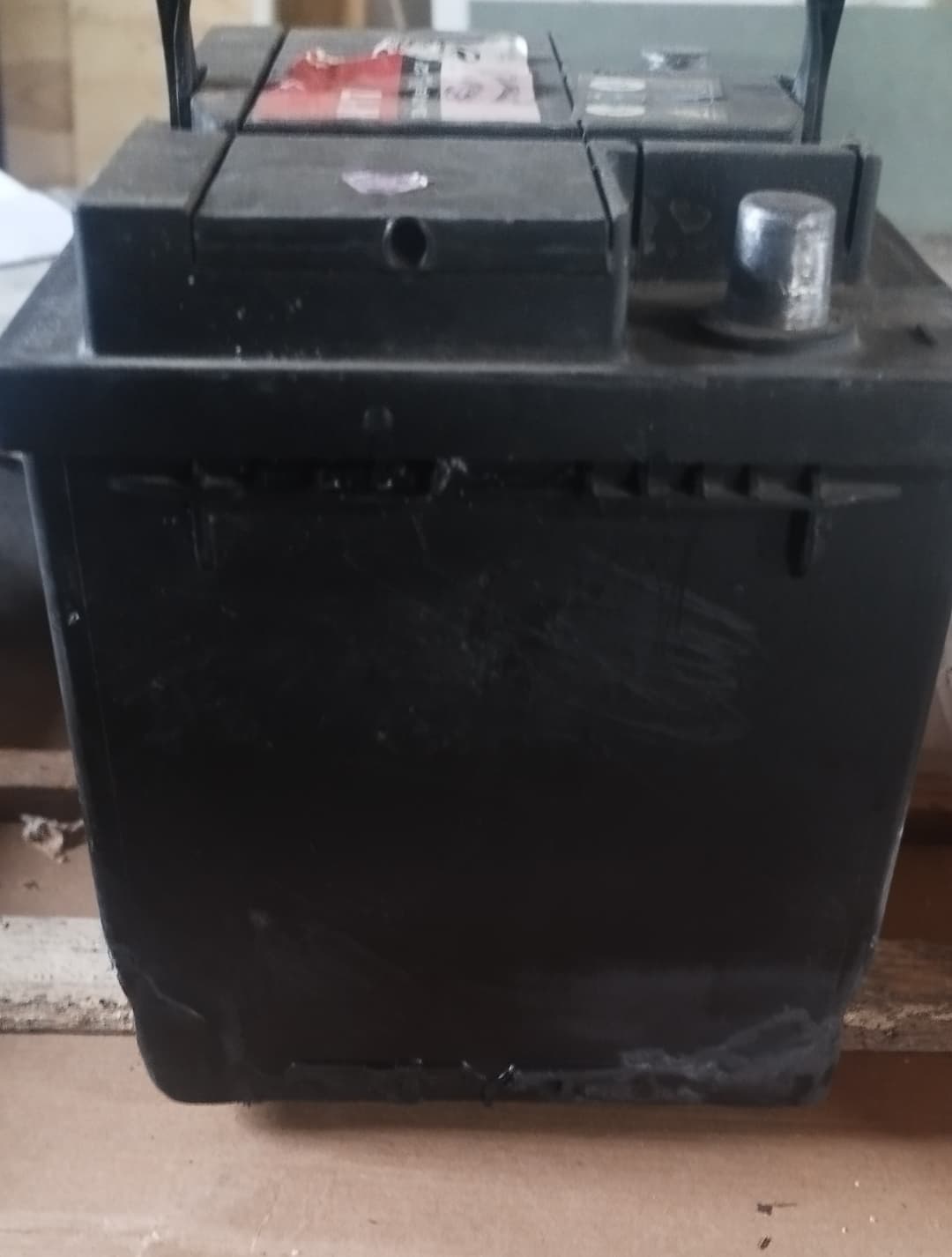

La bandeja tenía 19 cmx 21cm, y la batteria 21 cm x23 cm.
No se me ocurrió otra cosa que coger la radial y recorta las solapas de la base.
Y claro, como no quería darle la vuelta, lo hice de lado, y el grosor de la tapa, del tornillo, no estaba muy paralelo, el disco quema mas que corta…en fin, la cagué!
Entrar entro, pero al poco goteaba en una esquina .
Abri un pico la rendija, lo sequé, rellené con una vola areglatodo araldite de ceys:
https://amzn.eu/d/8NZNIrH
Al día siguiente parecía que bien pero al ponerla de pie a las muy pocas horas el ácido lo deshizo.
Lo quité todo y lo probé con masilla poliéster (de los carroceros), aguanta más pero acabo de tocarlo y es humeda…no funciona , aunque queda dura se vuelve porosa…

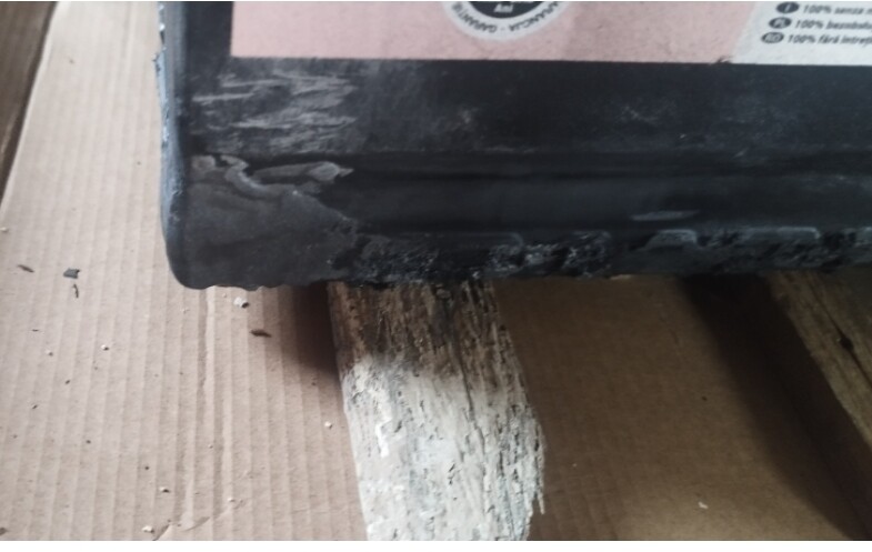

.es lo que hice (pero es la esquina inferiorl.
Suda despues de 24 horas, y se nota como una burbuja, como si los vapores hubueran empujado la massilla lugeramente hacia fuera mientras tiraba.
Eso puedo intentarlo.
Pero creo que deberia quitar la massilla primero y encontrar otra cosa para rellenar, la veo porosa.

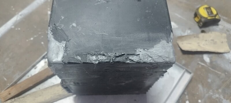

Lo be la masilla poliesther de carrocero, nada.
El acido la roe.
Aye sudaba, hoy eran gotas como condensación .
Lo quité.
Intenté varias cosas.

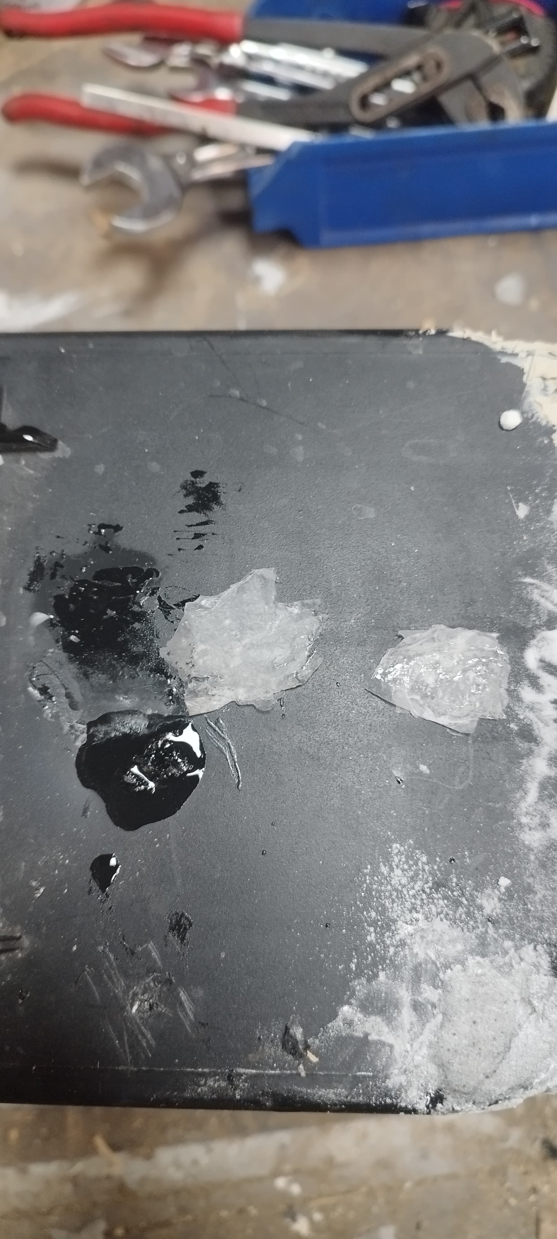

El sistema @pepet de cyanocrilato laminado con papel de fumar.
Primero sobre el plástico a la izda, luego con bicarbonato a la derecha.
El sistema de laminado va bien pero no pega a este plástico .

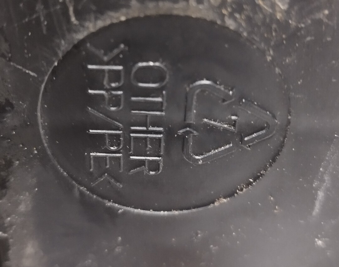

Claro, no es polietileno, es el triángulo 7…
De 1 a 6 se sabe, 7 es otros…alli creo en el tuerto de @virutasibz
También tenía resina epoxi, es el charco en la photo al lado de los papeles, sabre mañana si pega a esto.
El problema es, que es muy líquido.

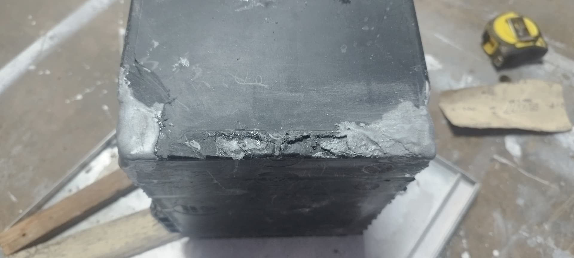

Pero tenía este reparador de tuberías en la maleta de fontanería.
Ya lo usé en un termo eléctrico, justo donde se atornilla la resistencia , a ras del depósito, y con éxito.
Es un polvo gris al cual se le añade una cola.
Tarda en secar, sigue pegajoso pero parece que pega.
Es la especie de mancha gris en la esquina.
Con calor lo intenté con un soldador de estaño pero la pared es muy fina, no tengo una barrita sino trozos raros y no lo veo
Encima con azufre, hidrógeno…no me atrevo.
No vaya ser que el tuerto…

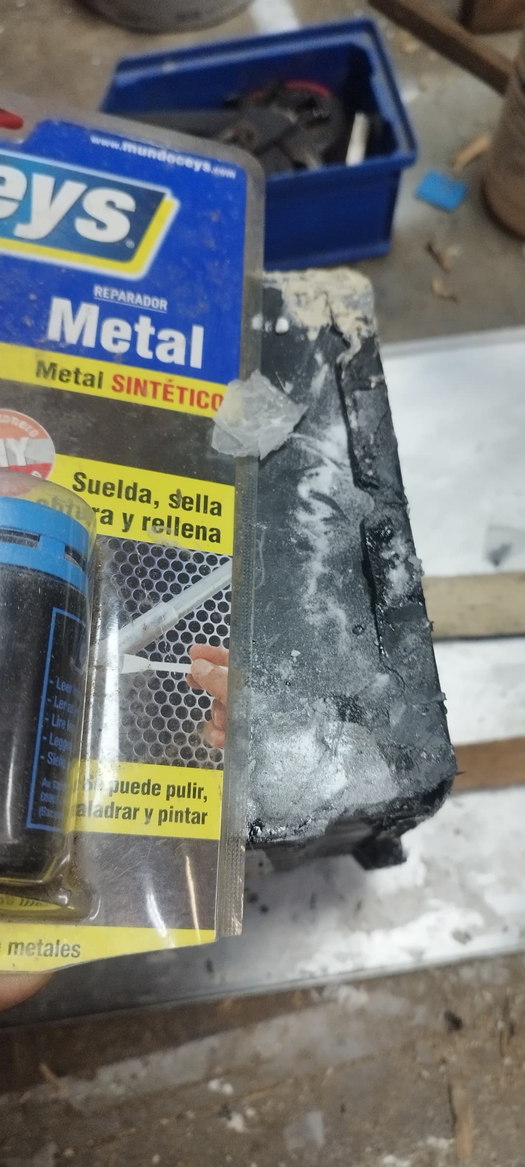

Cuando sali del taller sobre las 22h, lo que Ceys vende como metal sintético, estaba seco al tacto y parecia vomo"soldado", no se notaba el limite entre el plastico y el .
La noticia pone que es resistente a productos corrosivos.
Pinta bien.
La resina epoxi estaba pegajosa todavía.
El sellador ese de ceys es muy bueno, hay que poner mucho polvo para que seque rápido pero funciona bien.

Ya, como el yeso, hasta dar el punto, eché, eché, parecía mucho pero la cola lo absorbe todo.
Pero quedo perfectamente.

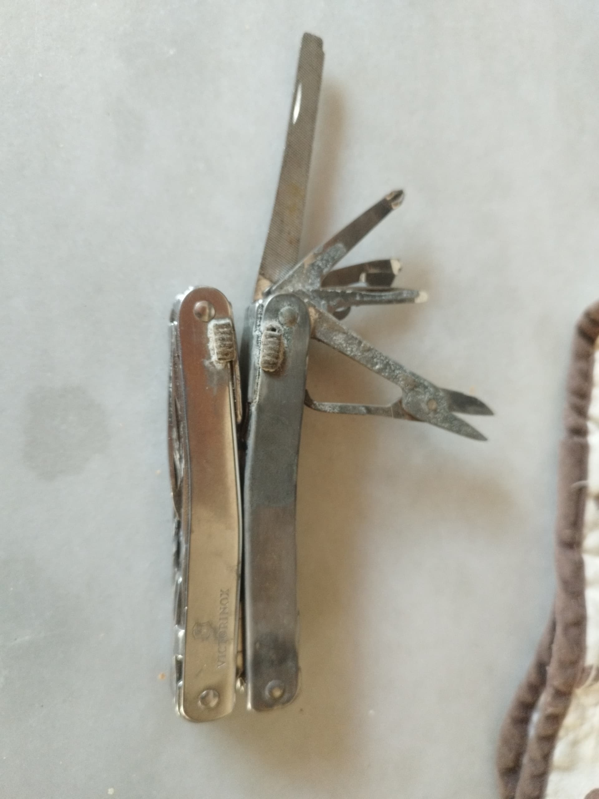

El primero dia, con el araldite que parecía que funcionaba (no fugaba al principio) dejé mi multiuso y a la vuelta
En media hora, peor que cuando lo perdí en la huerta un par de meses…
No se que hacer.
Ya no es inox, se quedó en Victor…
Fue el tuerto, fijo
Que putada, prueba wd40 y rezar un poco… Si solo es sulfatado no hay mucho fallo, si ya tiene zonas comidas es jodido de recuperar
Bueno el Víctor inox queda algo marcado, mate, pero a base de cepillo, lija fina, gasoil, luego alcohol para quitar el gasoil y grafito parece que se recupero.
Ya había perdido la juventud con un arco de soldar, ahora entra en la tercera edad, tiene solera
La batteria, tengo pocas esperanzas, rascando fuerte se despego una escama de lo que hice ayer.
Pega mas, y es como autonivelante lo que le gace parecer “soldado”, pero que va, este plastico da guerra.
Voy a enderezarla cuando llegue a ver si pierde…

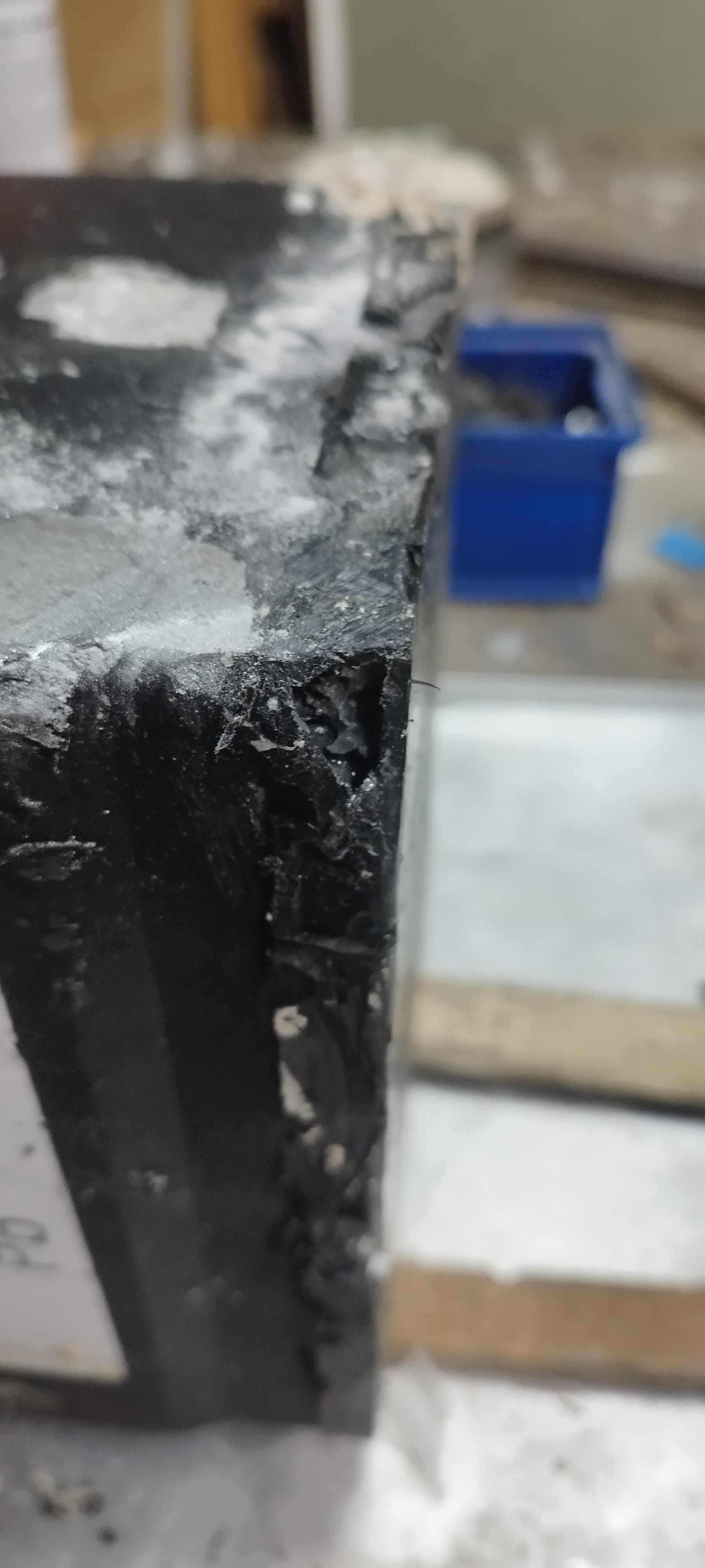

Asi quedo.
Se lija casi también como la masilla poliéster de carroceros.
Embute un poco mas la lija que no se arregla con soplarlo, usé un Cepillo metálico.
Pasaron 24 h.
No suda.
Como llueve y no voy a poder usarlo, voy a dejarla encima del cartón, a ver si el ácido lo corroe o no.
Es un buen producto este metal sintético.
Pegajoso pero como autonivelante y atrae la gota (no queda en la espátula).
En vertical tiende a moverse un poco como una gota gorda, pero haciendolo por capas va bien .
Y donde el agujero , oara hacer como una seta gorda hacia el Interior al rededor de los bordes, lo forré con cachitos de plástico de la batería, como cascotes en el yeso.
No se moldea como el carrosero pero no sobra para el cajón de los pegamento
