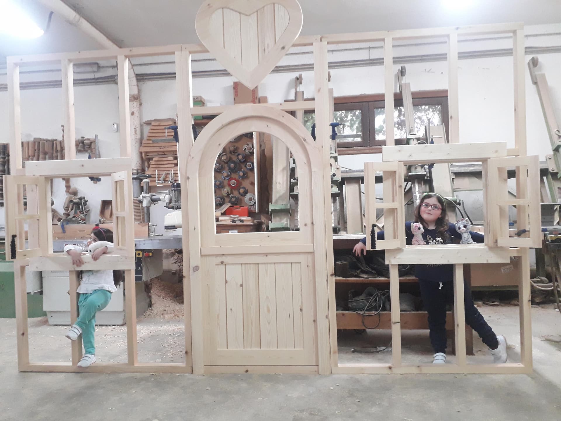

A mi me gusta hacer las cosas, por eso te lo decia, aunque me salgan mas caras lo hago a gusto mio y lo disfruto.
Yo hice alguna casita para niños y las hago con tarima y te pasas unos dias muy bonitos haciendola.

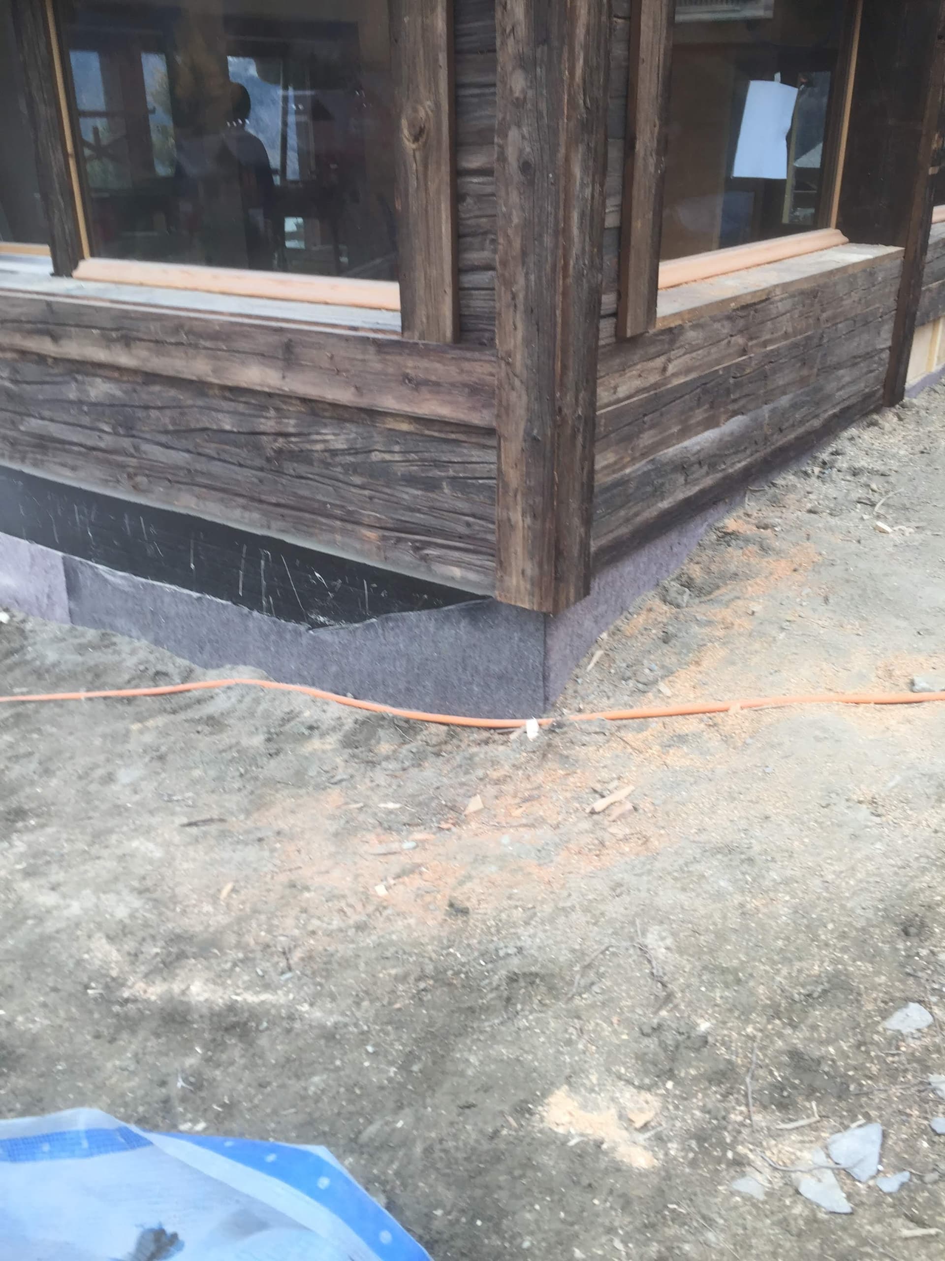

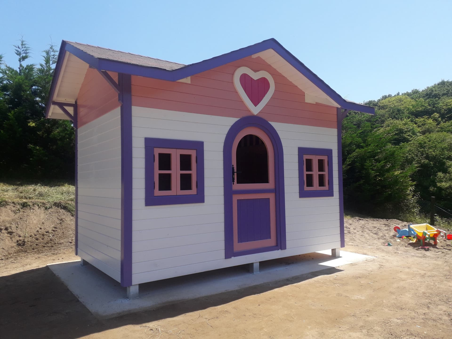

En el foro de mi pueblo se habla mucho de esto, se montaron muchisimas por el tema de no necesitar permisos y la aparición de las GSB a finales de los 70.
La queja principal es la humedad abajo.
El 90 % es debido a la losa.
Muchos la hicieron mas ancha.
El agua chisca, o queda estancada, pasa por debajo.
Y las columnas, las primeras tablas, empiezan a pudrir.
Hay que hacerla justa y pensar en un faldon, repintar y proteger lo de abajo o aislarlo del suelo
Otra queja aunque menos habitual es la deformación debida a vientos fuertes.
Que hay cada vez mas.

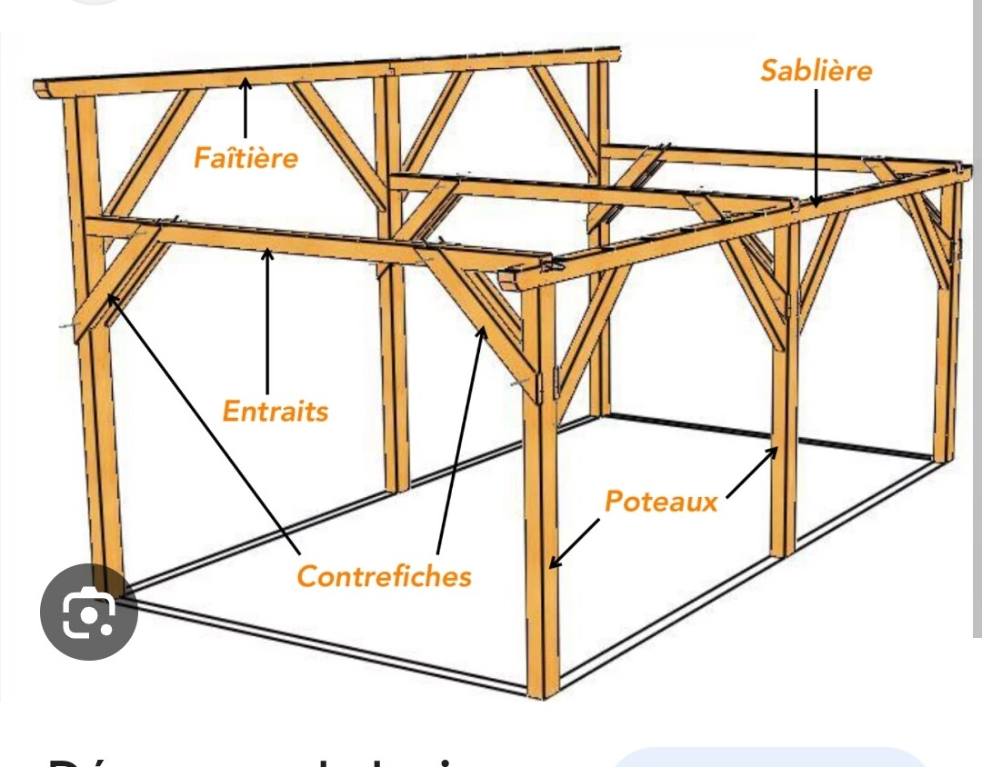

Unos tirantes, o puntales, no conozco la traduction de “contrefiche” en castellano.
Estas piezas que triangulan.

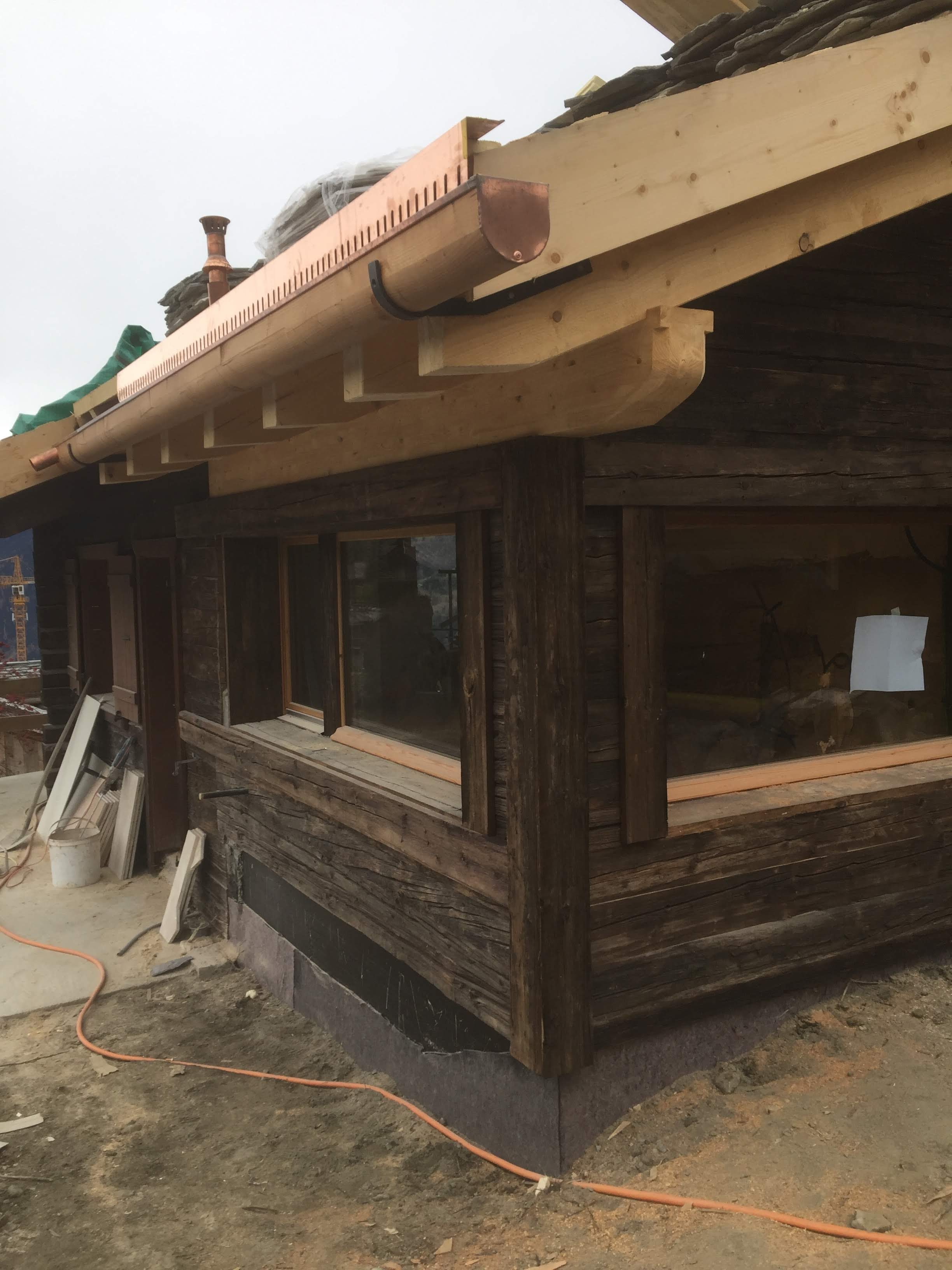

La última que hice, deje volar la falda del tejado para poder colgar una escalera de madera, y los aperos de huerta y de paso alejar el agua . Y la alargue para tener una entrada tipo porche para guardar el mobiliario de jardín en invierno.

Esos tirantes en castellano se llaman tornapuntas o jabalcones.

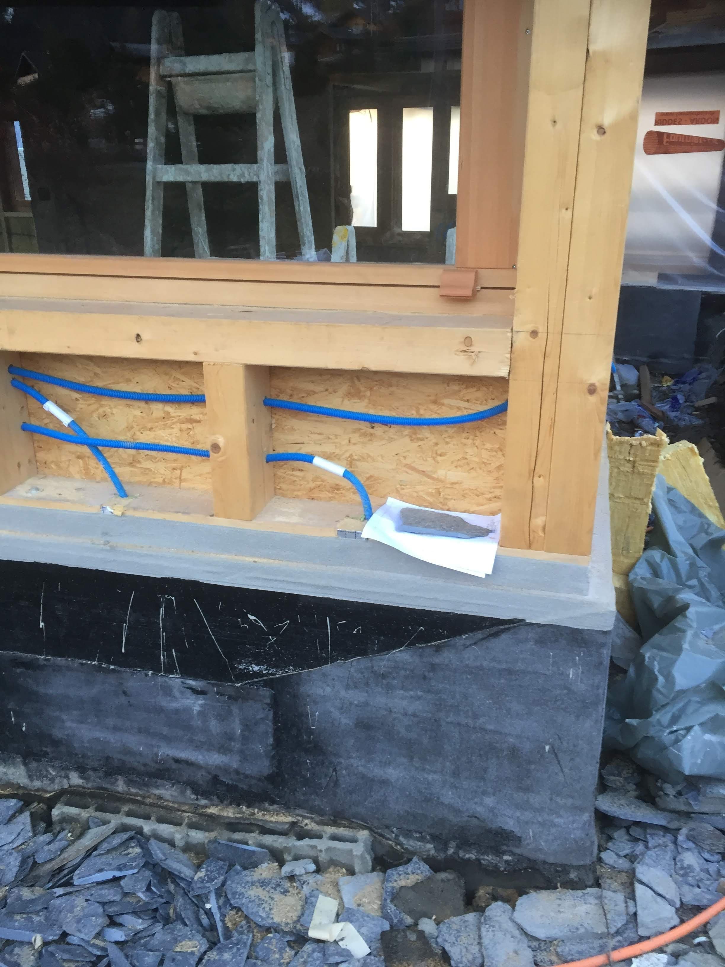

Cuando las he hecho, nunca sobre losa de hormigón.
Las he echo con cimentación por puntos, y forjado emparrillado de madera.
Lo que ahorras en trabajo de hormigón lo gastas en suelo, pero queda ventilado.
Luego entramado ligero, y ahí puedes jugar con lo que quieras, incluso aislantes, barreras de vapor, tarimas,osb, fenólicos, hidrófugos,marinos…
Sale más caro que las prefabricadas macizas, pero…

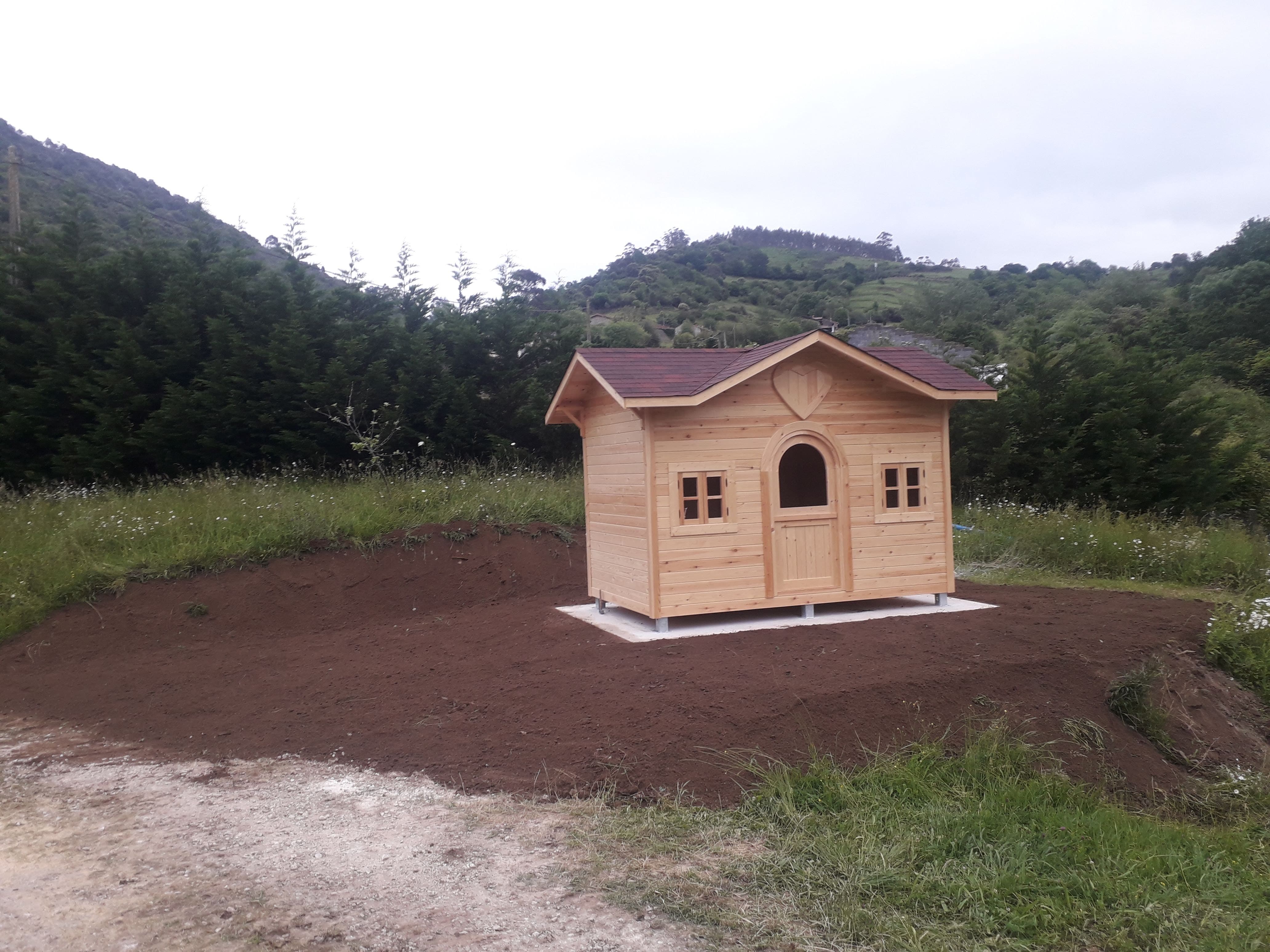

Yo soy de hacerlas echando una losa de hormigon y despues con algun herraje galvanizado elevarla para que quede ventilada por debajo.

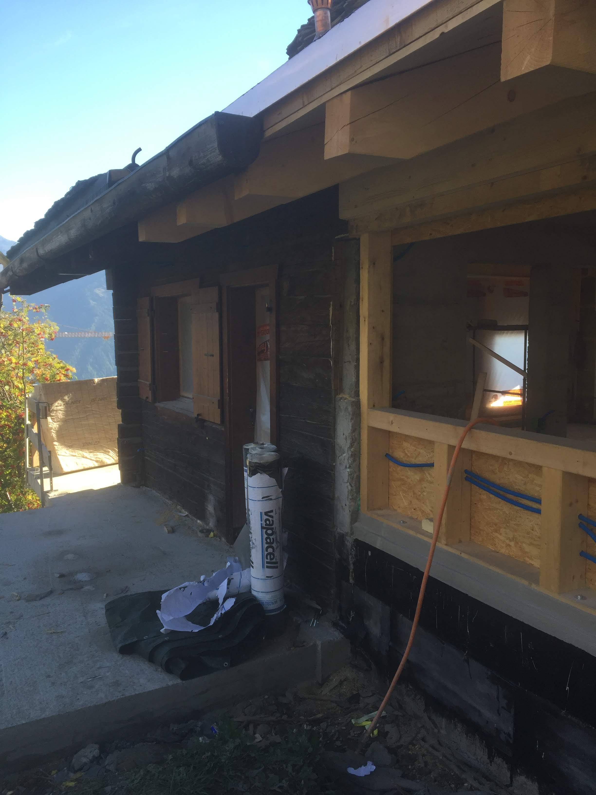

No quiero ser pesado pero asegurate un buen aislamiento. A parte de la pared exterior tiene que haber un aislamiento y un trasdosado interior para que sea habitable. En estas casetas el calor cuando pega el sol se hace insoportable y mas todavia si son pequeñas.
Lo es , también la solución de levantarla.
Pero asi tienes que preparar otro suelo o anadr en tierra, rápidamente polvorosa.
La losa de hormigon al ras también funciona.
La mayoría suelen añadir un faldon, de metal, de material bitumoso, pvc etc y reproteger la madera en la parte de abajo, asi como al oeste.

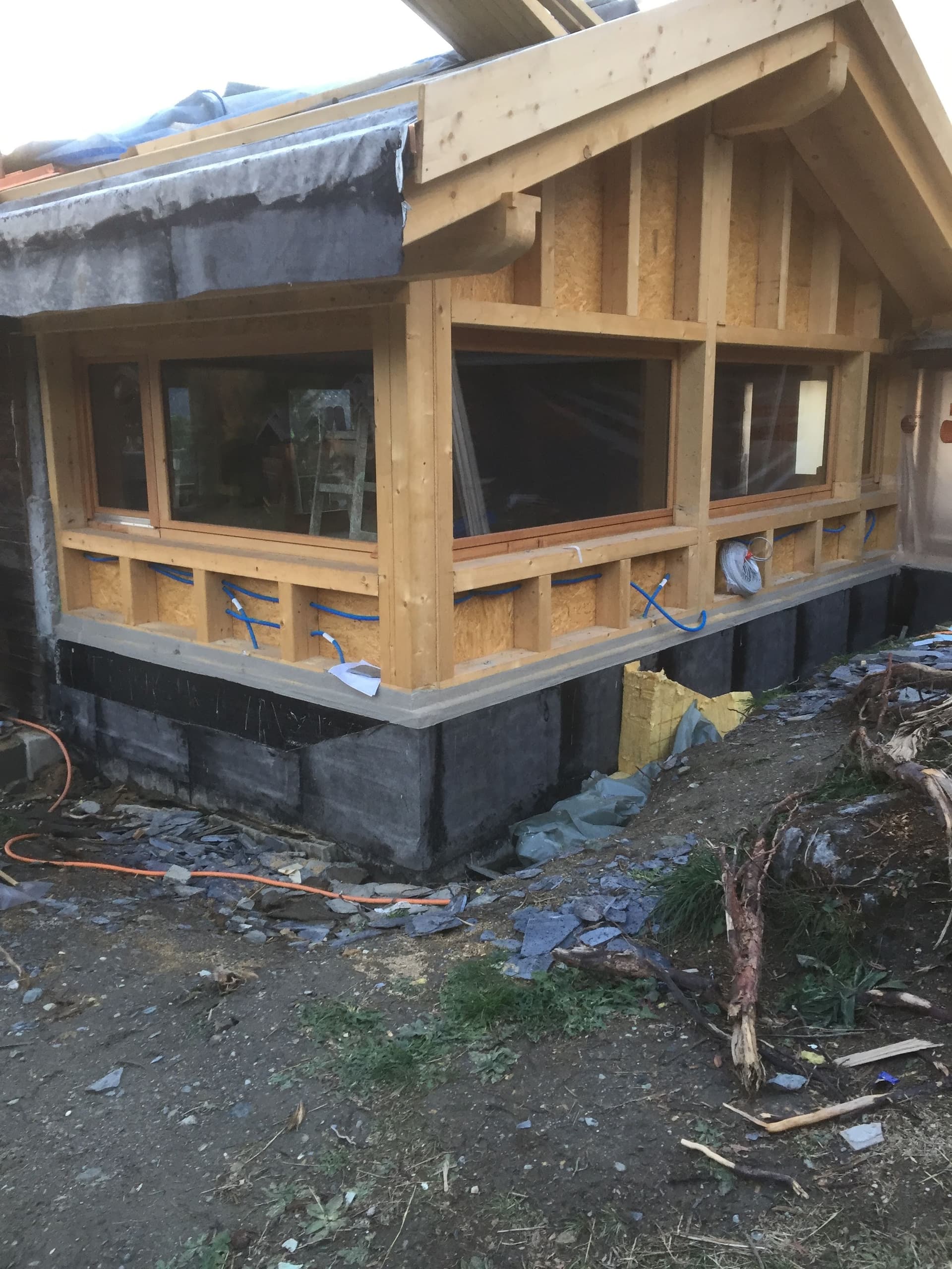

Yo trabaje haciendo domos y casitas de madera. El tema precio hay muchisimo margen para diferencias dependiendo de como este hecha y que materiales usen, es normal que veas cosas distintas. Si quieres poder hacer vida dentro necesitaras que tenga aislamiento y si quieres que dure que usen materiales de calidad, tendras que fijarte como esta hecha y que usan

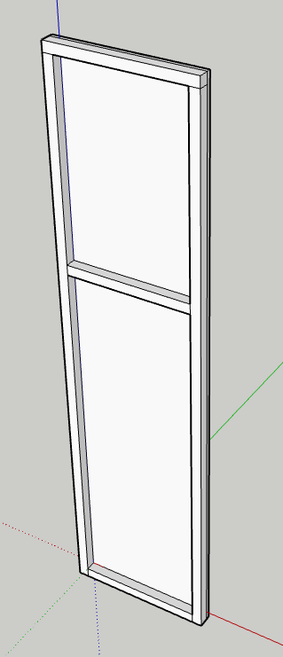

El hacerlo uno mismo puede ser bastante sencillo con algo tan pequeño, creas rectangulos de la medida del aislamiento + marco y los atornillas entre si y en un pis pas te haces una caseta…
No me explico muy bien, y no encuentro ejemplos en google… marcos asi, rellenados de aislamiento. Los montas en el taller tranquilamente, son lijeros y faciles de llevar y solo hay que atornillarlos entre si.

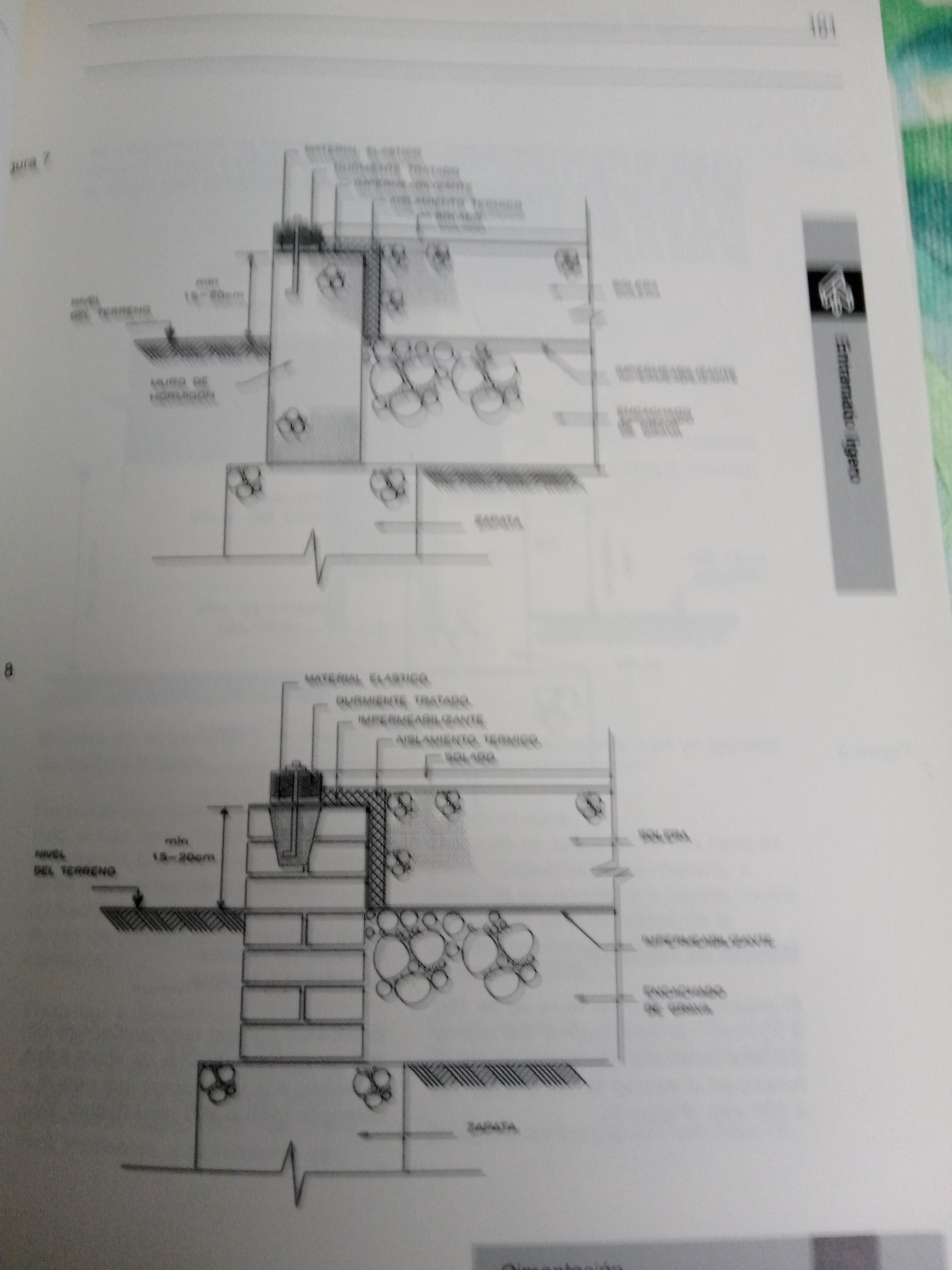

Para el suelo lo que te dicen, cuanto mas ventilado mejor. Un buen grueso de grava tambien puede valer.

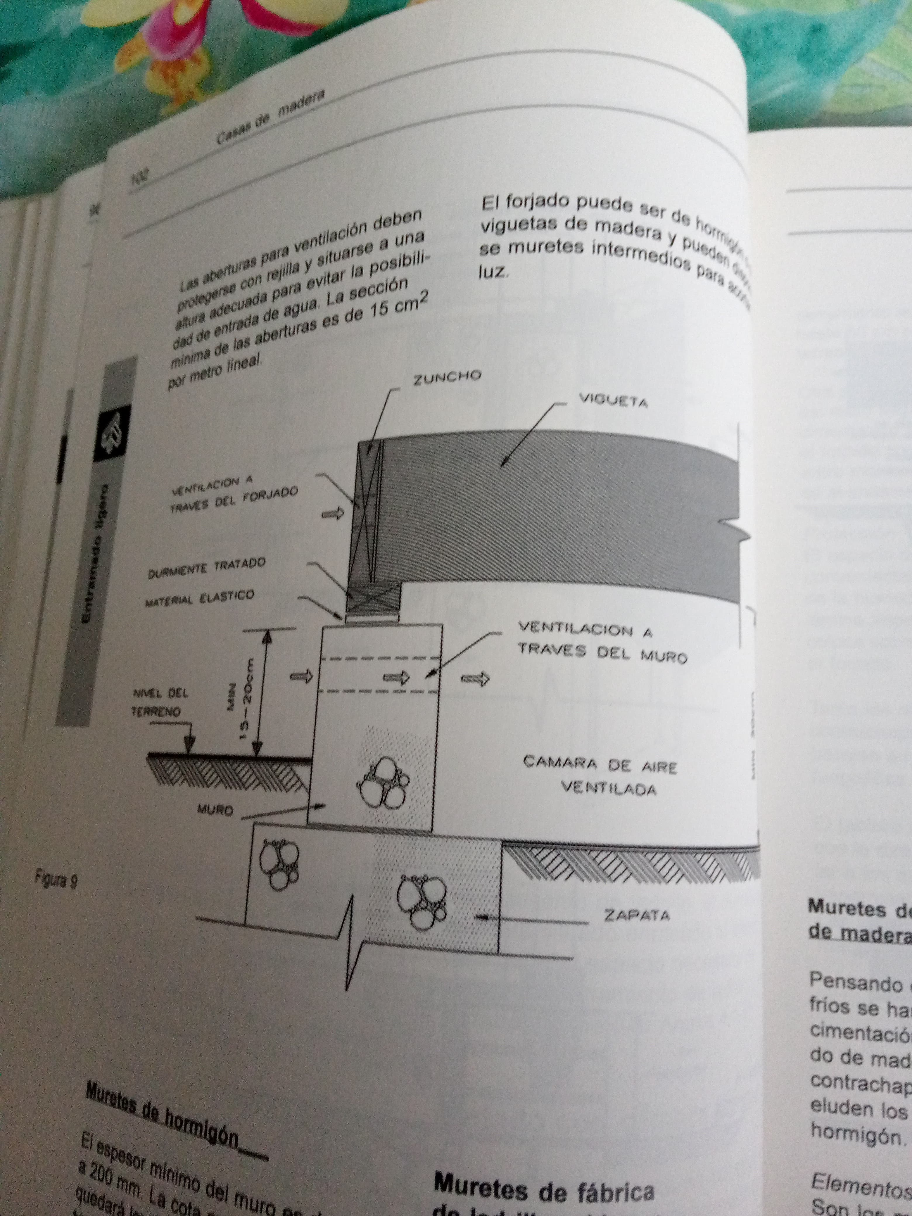

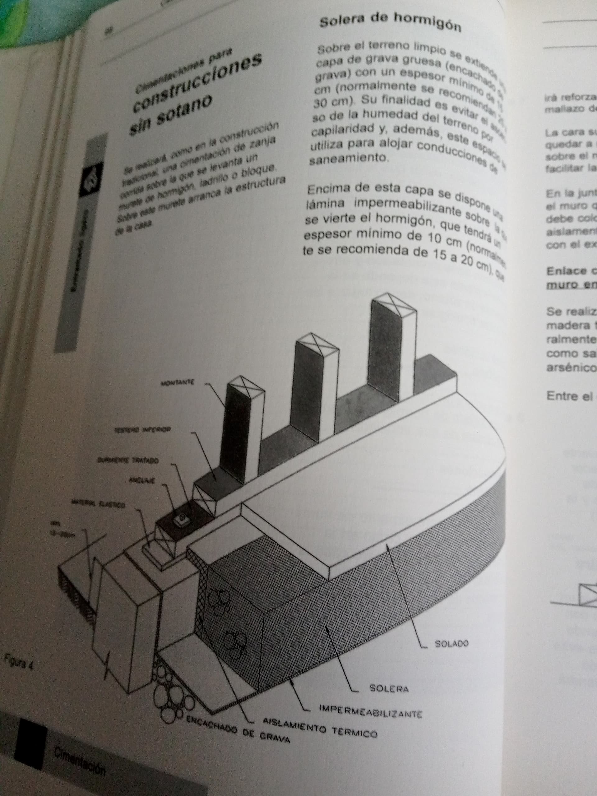

¿Qué libro manejas @Francis10 que tiene buena pinta? Gracias
