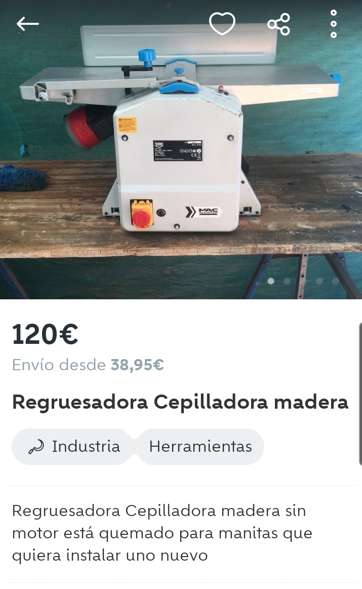

Ahora titan no la tienen al parecer la han cambiado por :
Y miarndo la web he visto un compresor ya estamos cagando fuera de la pota…
Es la misma con otros colores y pegatinas, todas igual de chinas…
Pues tomo nota ya me diras si pudiste arregrarlo y que calidad de cepillado y precision da… aunque me temo que estara en el rango de einhell…duros a 4 pesetas no los dan…
