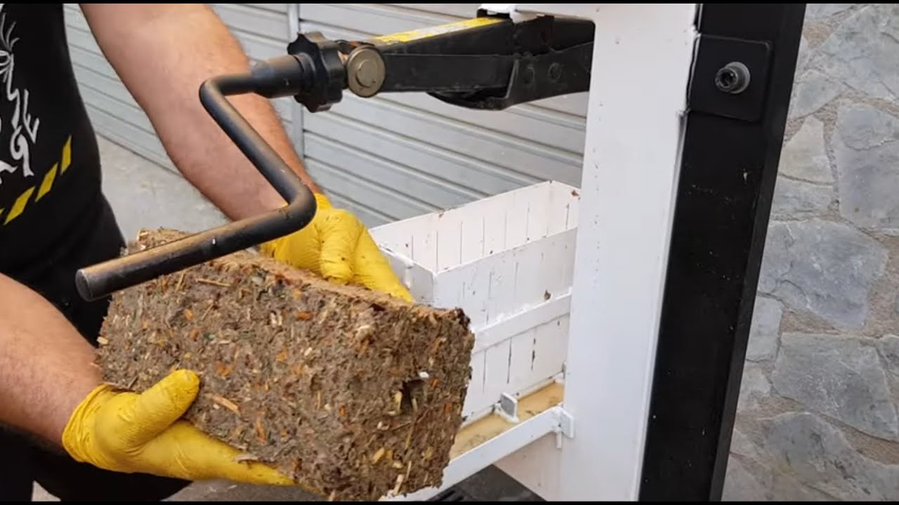

Buscando por internet sobre las briquetas me he encontrado unos videos que pueden ser interesantes, os los paso por si sois tan cotillas como yo.

Va compactada sola, o lleva algún aditivo?
@icalero sola, no lleva ningun aditivo. Lleva una botella hidraulica que ejerce una fuerza de unos 30000 kg a la viruta. Cuando la botella aprieta la viruta, la boca hidraulica de la maquina sujeta la briqueta y no la deja salir, hasta que la presion del aceite llega a donde tu quieras que apriete (yo la tengo a 90 kg/cm2) y una vez llega ahi la boca abre y deja salir la briqueta

Por favor ¿qué densidad debe tener el material a comprimir?
Es viruta normal, de castaño, pino, iroko… da igual que sea polvo o mas gruesa, lo hace igual. Lo que no puede es estar humeda
Correcto. Humedad no.
¿Serías tan amable de decirme qué máquina es? Si no es posible por aquí en privado.
Muchas gracias.
@Pepet es la POR A100N. Tiene una produccion de unos 50 kg/hora. Suficiente para un taller como el mio pero son maquinas lentas. Cuando hago ventanas, que se produce bastante cantidad de viruta arranca casi tres horas al dia para gastar la viruta. Tiene un sensor y cuando la viruta llega a el arranca para gastarla y se vacia y para hasta que vuelve a llegar la viruta al sensor. Creo recordar que lleva un motor de 7,5 kw, que al precio que esta el kwh es un factor a tener en cuenta.
