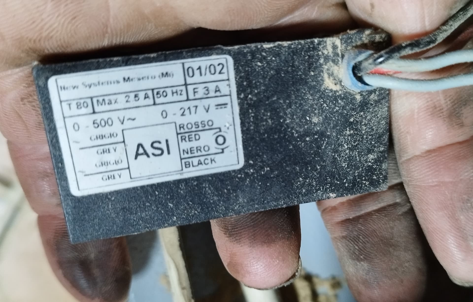

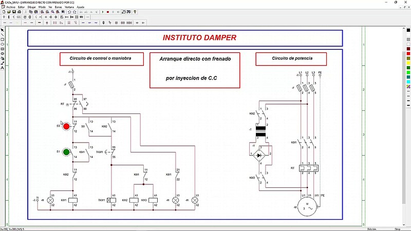

tiene pinta de ser los modulos de frenado de los motores, por normativa dependiendo del año de fabricacion de la maquina, esta tiene que llevar un sistema para frenar los motores en un tiempo determinado, para frenar los motores de induccion se suelo disponer e un circuito que cuando paras el motor se inyecta corriente continua al motor lo que hace que el motor se frene.
Aaah.
Gracias @virutasibz ,eso explicaria porque son varios!
Y me complica la ecuación :thinking::thinking:
Pero bien, bien…a ver si avanzo

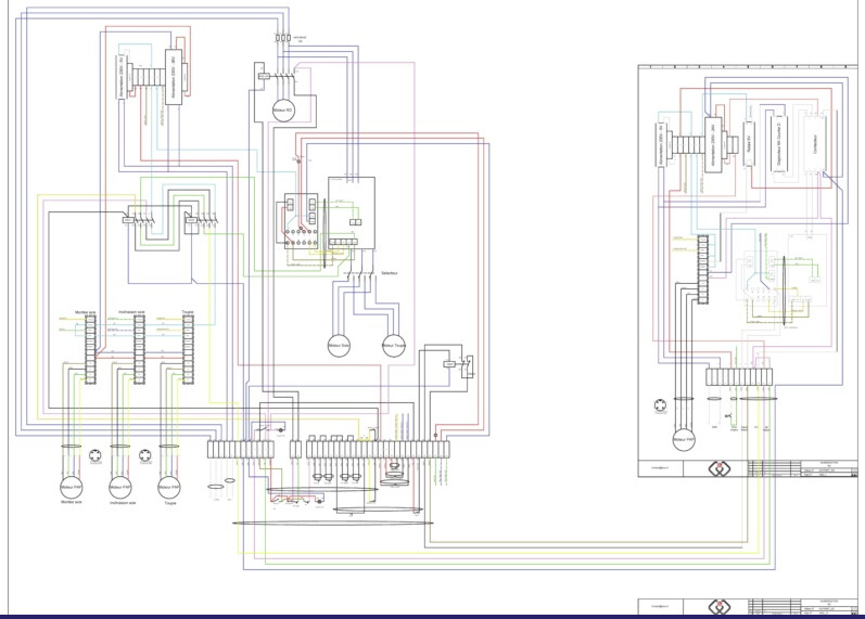

Algo mas de luz.
Alinearlos me bastaría :crazy_face:
Wuaww!
Gracias!
Ahora a ver si el reverso me lo traduce en Cristiano! :joy::joy:

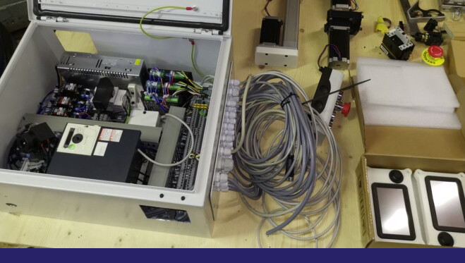

Creo que se trata de la digitalizacion de la -sicar-bravissima-350-
O sea un kit sustituto moderno con inverter.
