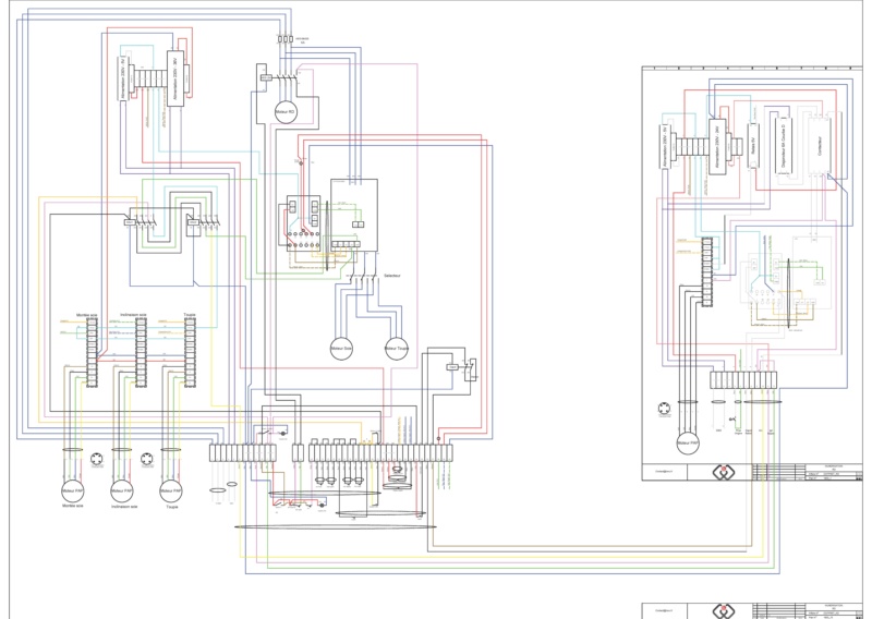

No se si se parece en algo tu combinada con la Sicar H300 de la que si he encontrado esquemas electricos.
Siendo la misma casa, algo podria haber en comun.
Miralo en este link.

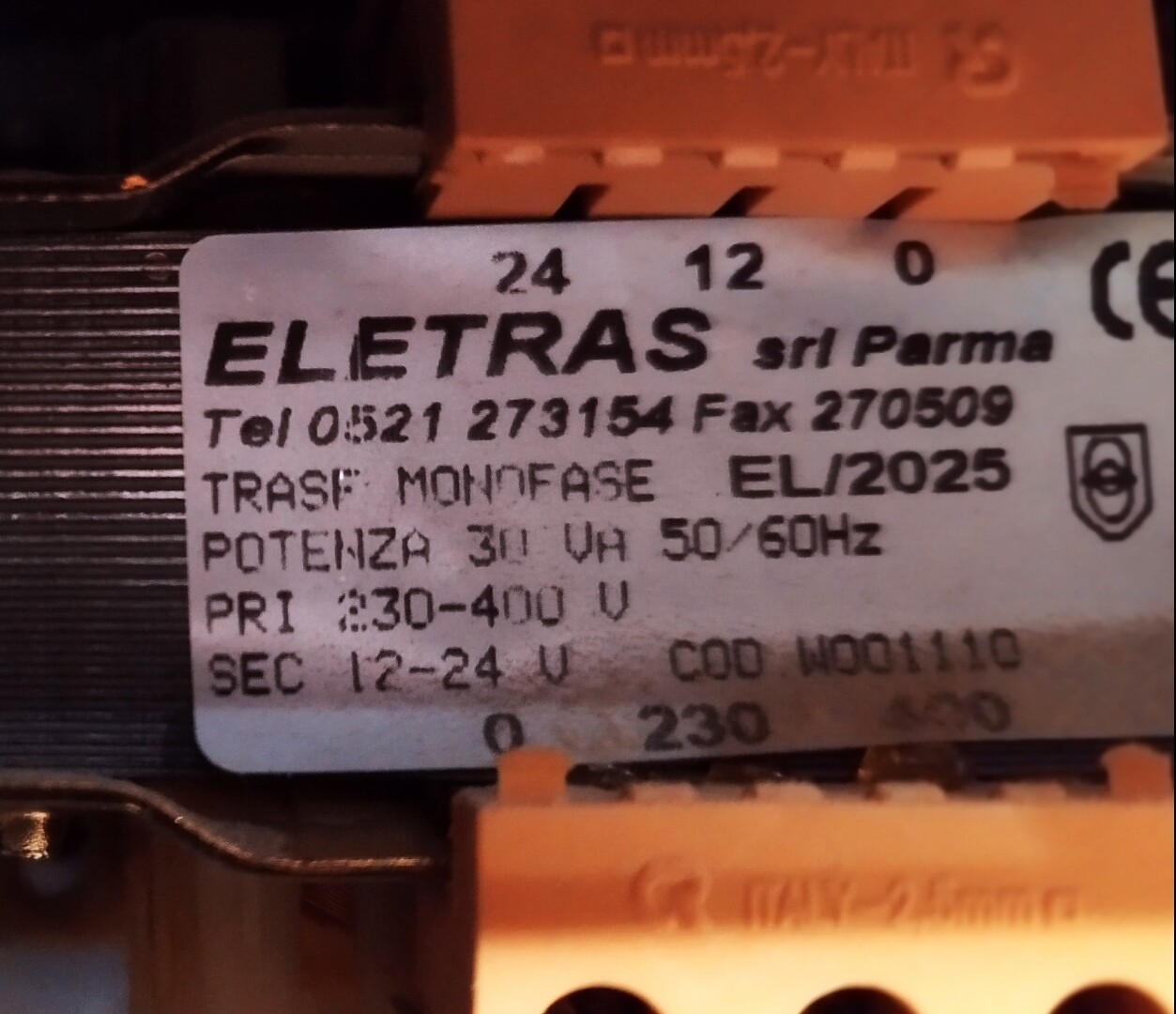

El trasfo, a 24v.
Una fase sale a la bobina, la otra a un fusible y luego a una serie de conectores.

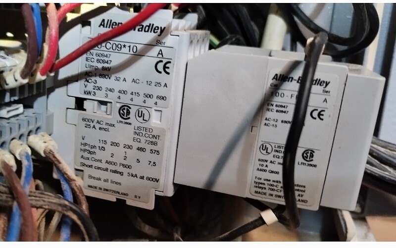

Solo hay un contactor.
Es lo que acabo de hacer, y arranca la sierra, le llega corriente a la tupi y aunque no funciona el cepillo, creo que puedo descartar la bobina

Si lleva solo un contactor tienes menos problemas y mas facil saber como va el sistema electrico.

Acabó de abrirlo ysi se parece, donde oone “3 moteurs”, página 12
Un contactor, un selecionador y tres motores.
Pero faltan cosas, los enderecedores, condensador y tal.
