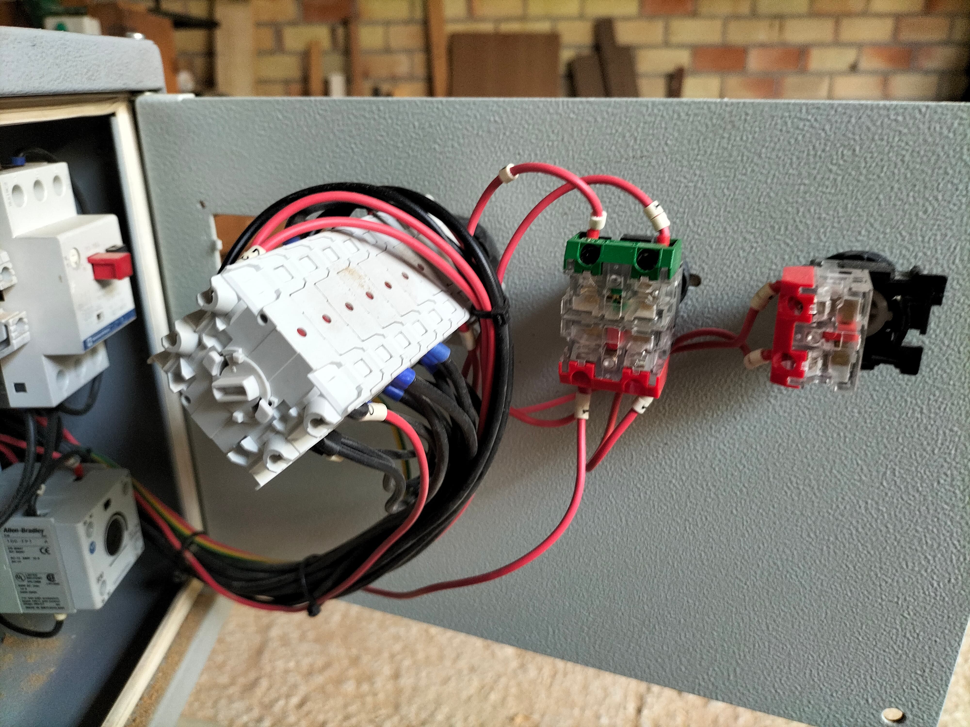

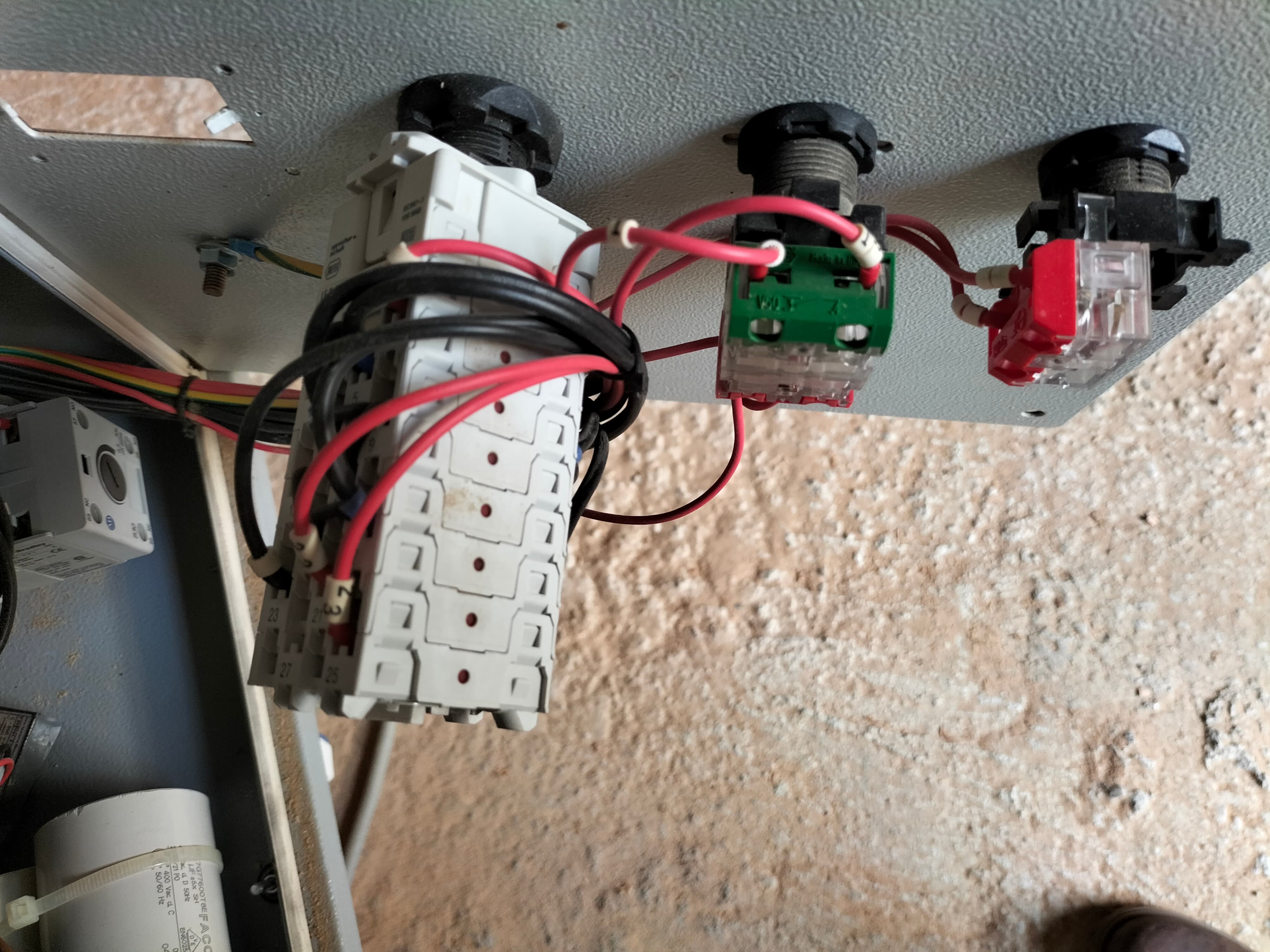

Primero me di cuenta que ayer había hecho un Viaducto en vez de un puente , me comi un interruptor ( del cepillo).
Haciendo el puente en condiciones, funciona.
Me ayudo mi esposa, para seguir y identificar las mangueras, cables , luego accionar los mecanismos, mientras medía el la caja.
3 setas,4 si fines, 2 interuptores y claro, cual era el malo?
El último de la fila :smile:.

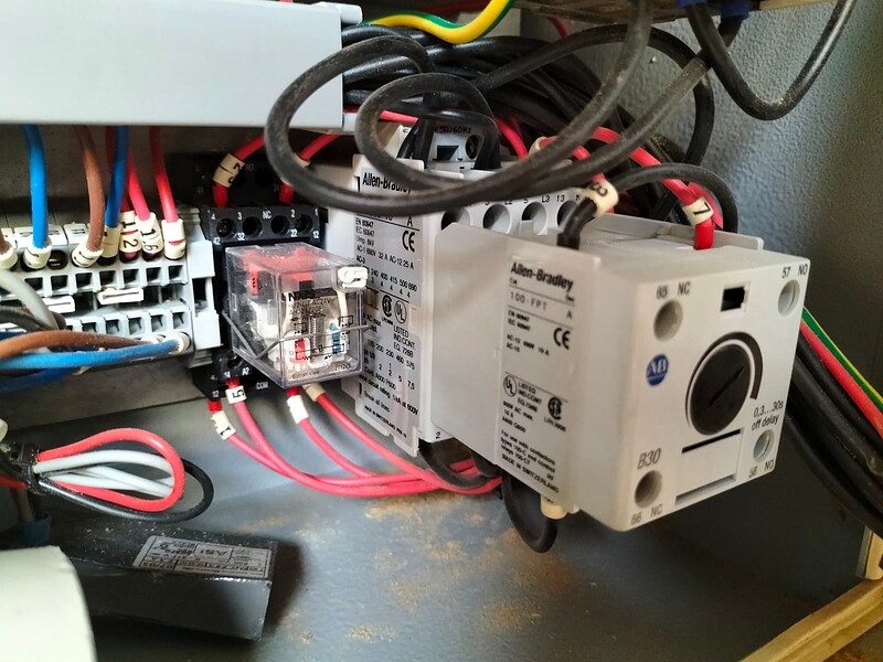

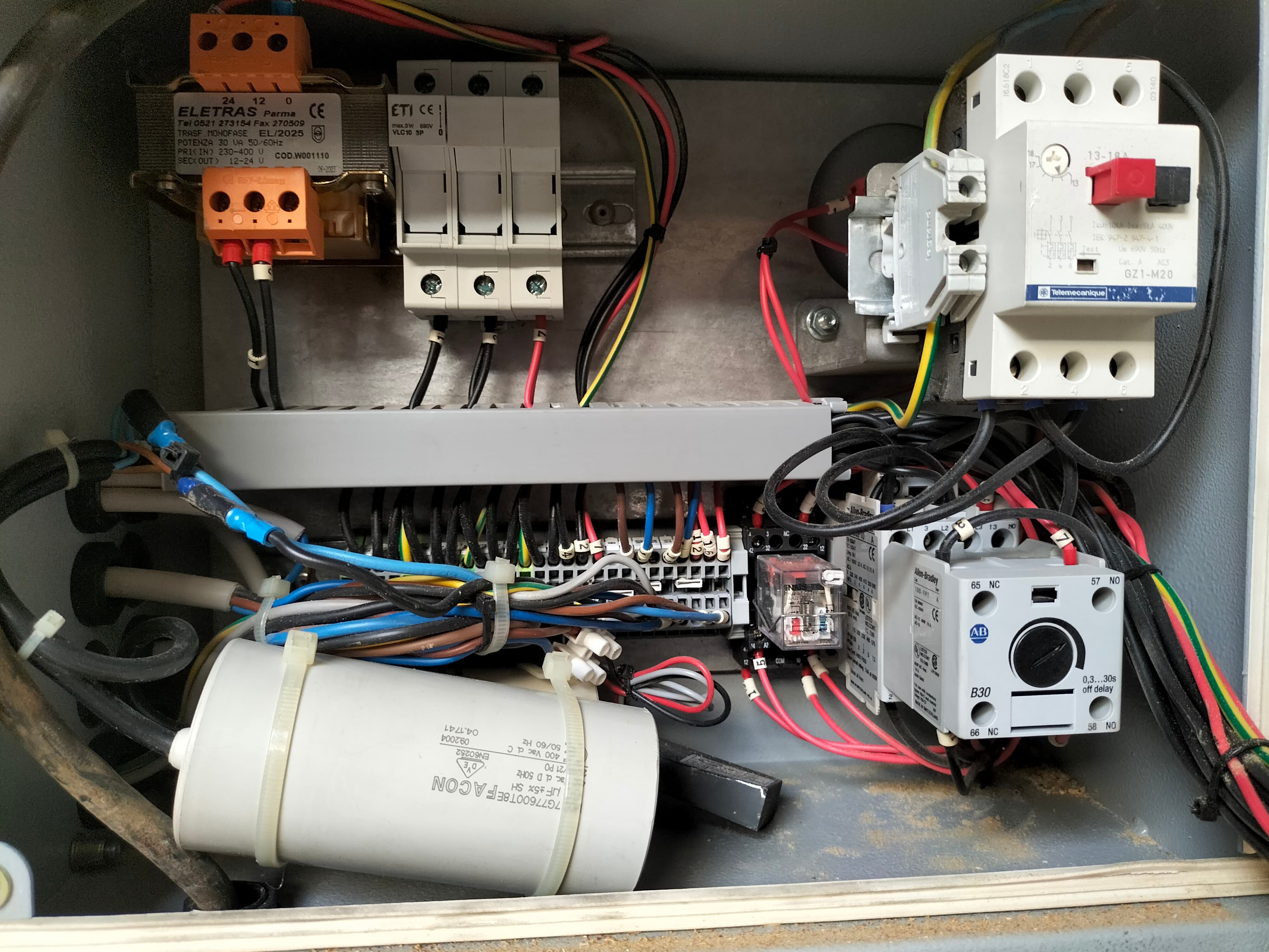

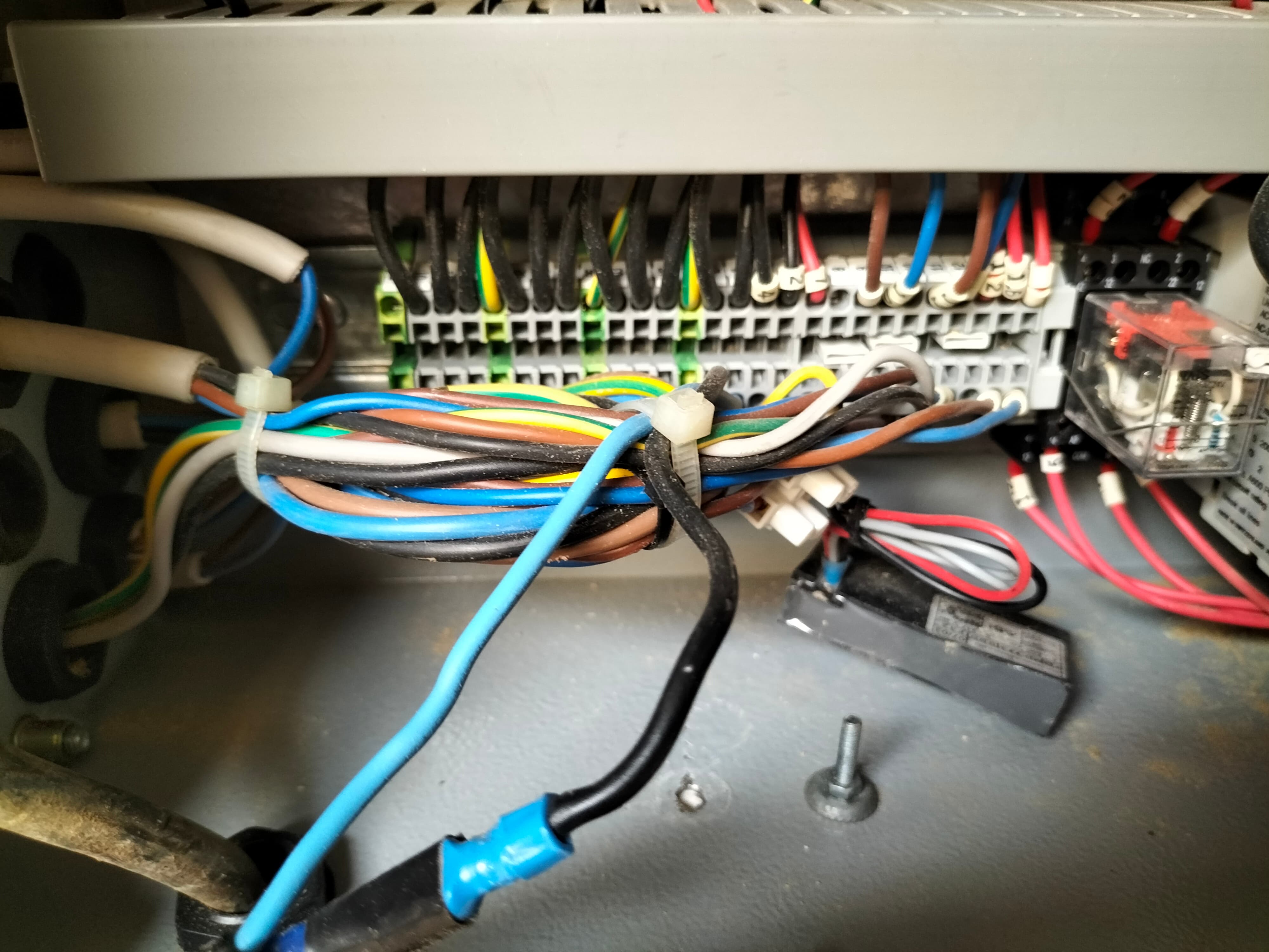

Es casi igual que la mía: no tiene este aparato transparente tipo relé al lado del contactor, alli tengo los dos cables del encendido del cepillo.
Pero no me había confudido con lo que se parecen a fusibles diminutos.
