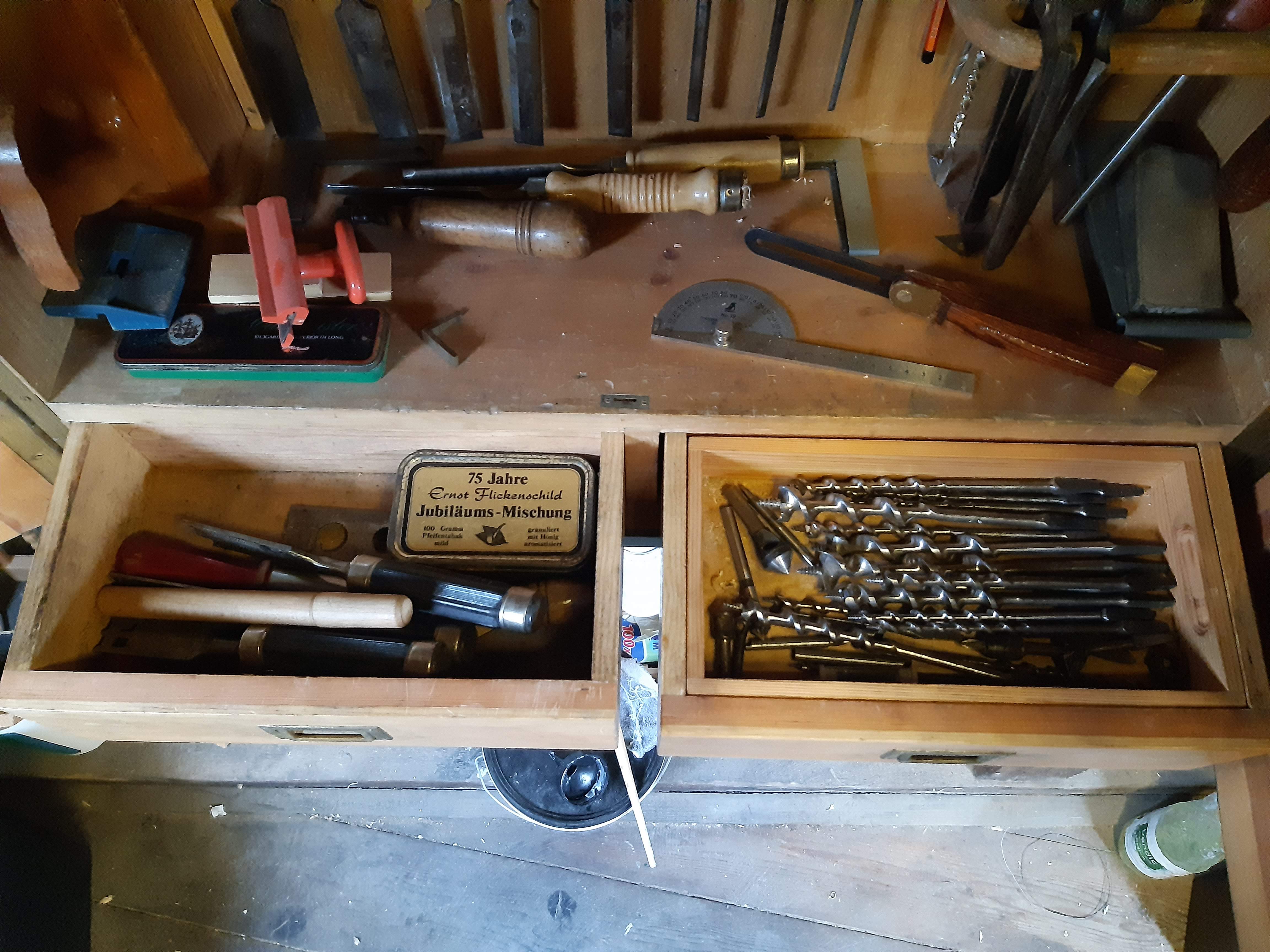

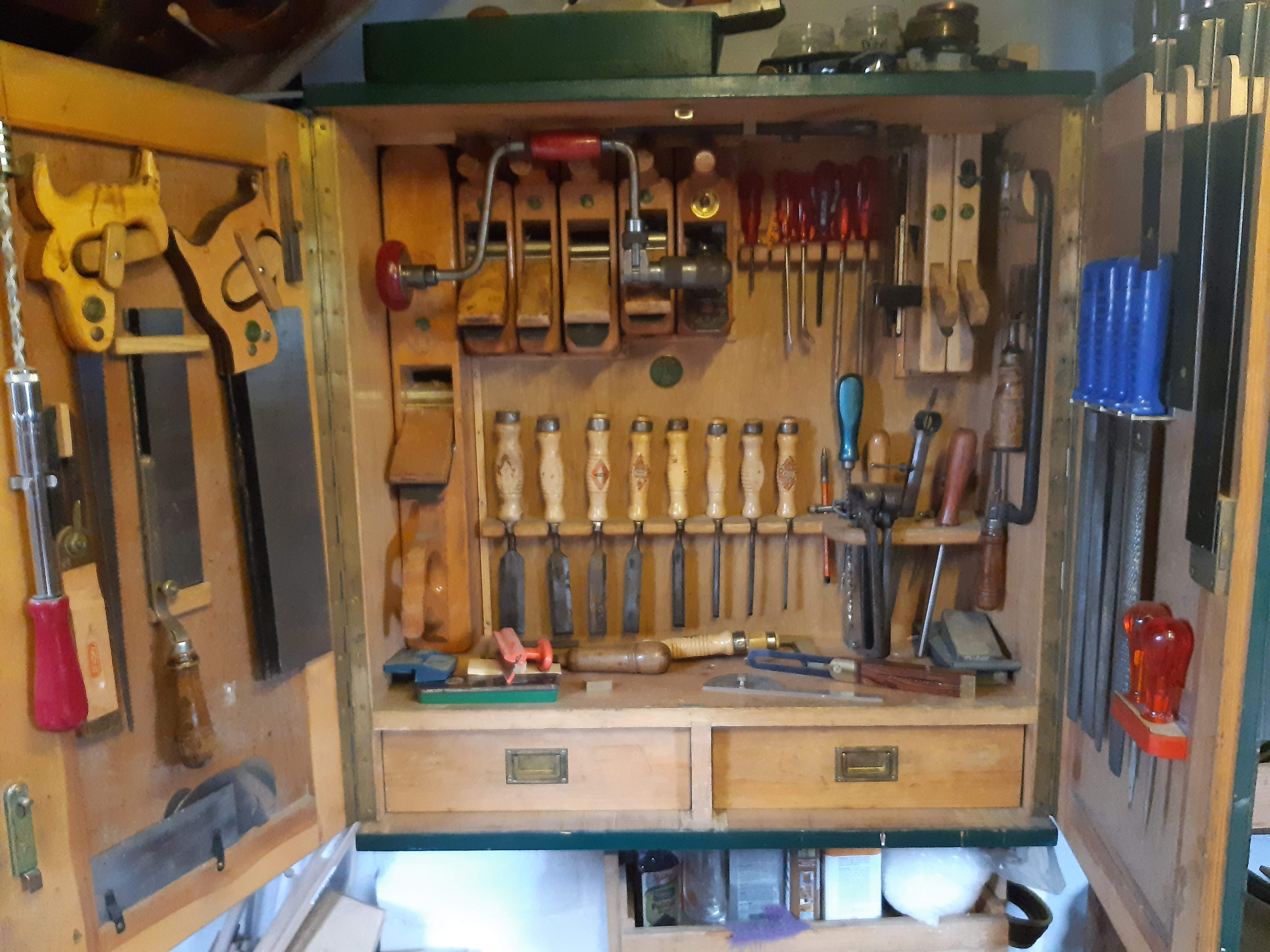

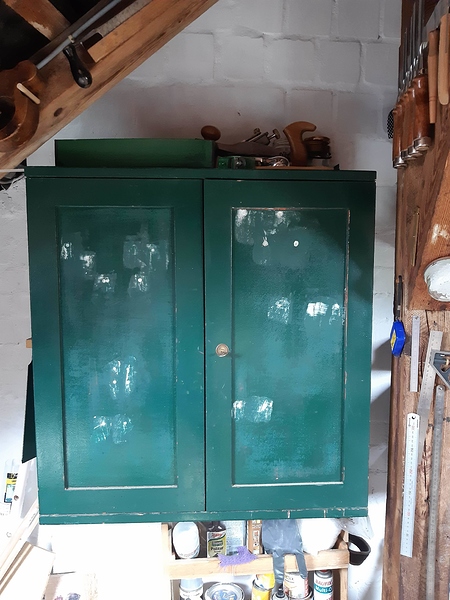

Cuando aparecí por aquí me colé en otra conversación para enseñar unos formones para instalar bisagras que tenía por ahí (los draculines), y ahora quería enseñar un poquito el resto del armario de herramientas del que salieron. Y aquí va:
Lo compré de segunda mano a un familiar de un carpintero que había fallecido, así que por desgracia no tuve información de primera mano de las herramientas. El armario en sí, o parecido, sigue vendiéndose (Ulmia), pero parece que a lo largo de los años el señor fue añadiendo y/o cambiando herramientas.

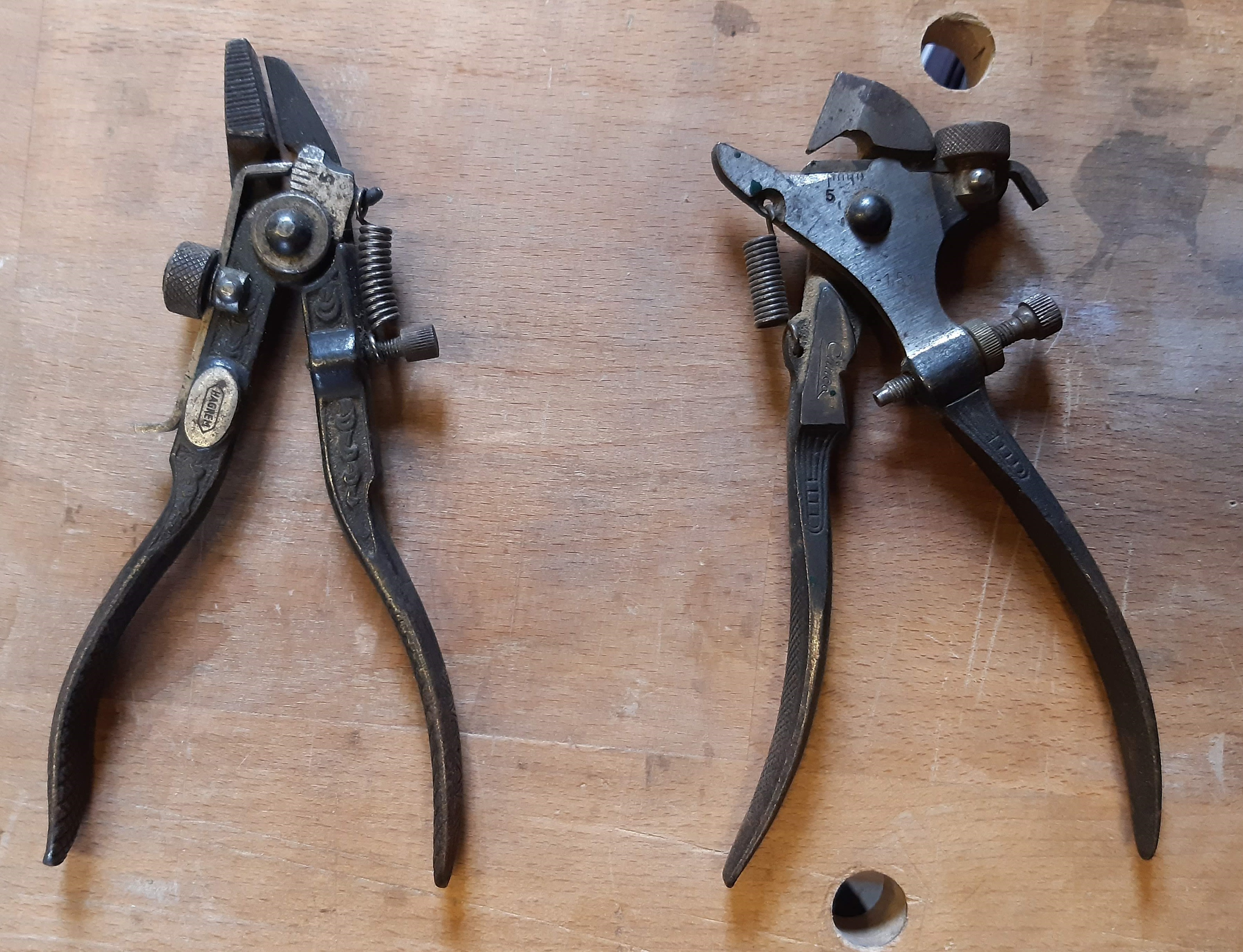

Y ahora la parte de adivinar. Entre otras cosas que ya traeré, un par de “alicates” que no tengo ni idea de lo que son:
Alguien los reconoce? Gracias de antemano!
La verdad es que el señor tenía sus herramientas en condiciones, los cepillos y los formones estaban práticamente para sacarlos del armario y usarlos. El resto de la colección ya la iré subiendo, a ver si aprovecho y me hago un catálogo en condiciones de lo que tengo :sweat_smile:
Espero que me perdonéis que no haya tenido el tiempo de hacer las más mínimas restauraciones. A ver si a alguien le resulta interesante!

Pues no se mucho del tema, pero me parece que son para el triscado de los serruchos.
Para tenerlos a punto dandole a cada diente su angulo.
El izquierdo fijo, el otro no lo tengo tan claro.
Igual es para un triscado especifico.
Por el foro hay gente que le encanta este tema, seguro que te dan respuesta
#3
Lo son. Trabadores o triscadores. El de la izquierda para dientes grandes y el de la derecha para pequeños

Qué efectividad y cuánto se aprende con vosotros, gracias! :slight_smile: ahora a ver si me entero de cómo usarlos.
Aunque de todos modos, me da que las sierras japonesas (que son las que uso más) van a otro rollo.
