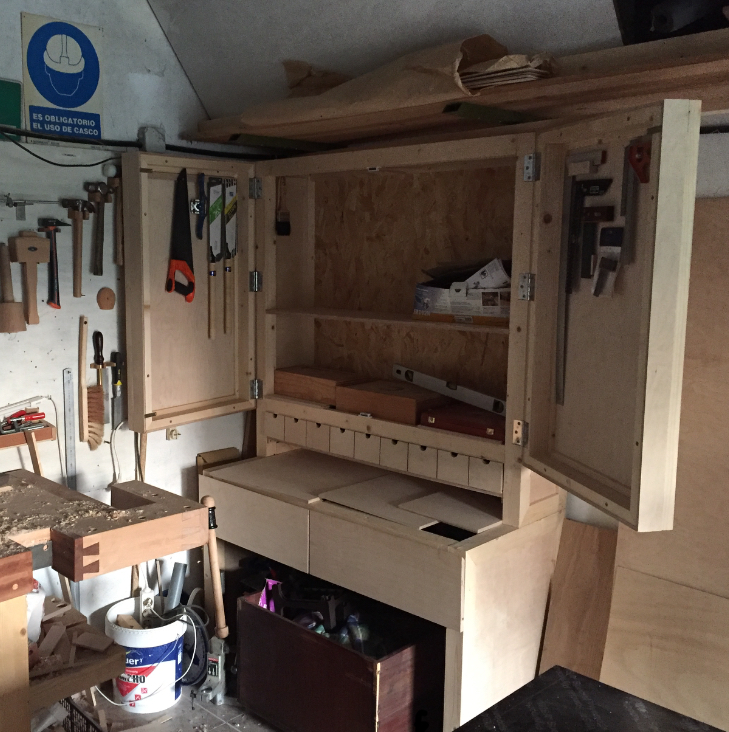

Yo al mío le hice puertas abatibles con 60mm de profundidad para colgar cosas planas (sierras japonesas, escuadras etc) en el interior de las puertas
Abiertas las puertas tengo el doble de superficie con herramientas
Pues eso hay que demostrarlo… una foticos
Lo mejor de todo el cartel de es obligatorio el uso de casco
Esto que tienes en la esquina de la mesa, haciendo una L… que es?? porque me parece algo bastante interesante y la idea me podría servir para una mesa del taller que estoy haciendo…
Está muy bien, me gusta el diseño general, y los cajoncitos me parecen una buena idea.
Ahora solo te falta guardar las herramientas dentro😄

Perdón por el desorden etc
El cartel era de una obra en la que trabajé…
Hay otro de caída de objetos… un L de novato…
Pensemos que eso un día fué el garaje de mi suegra
Lo tongo todo un poco abandonado y con poquitas cosas más, porque no me consigo poner

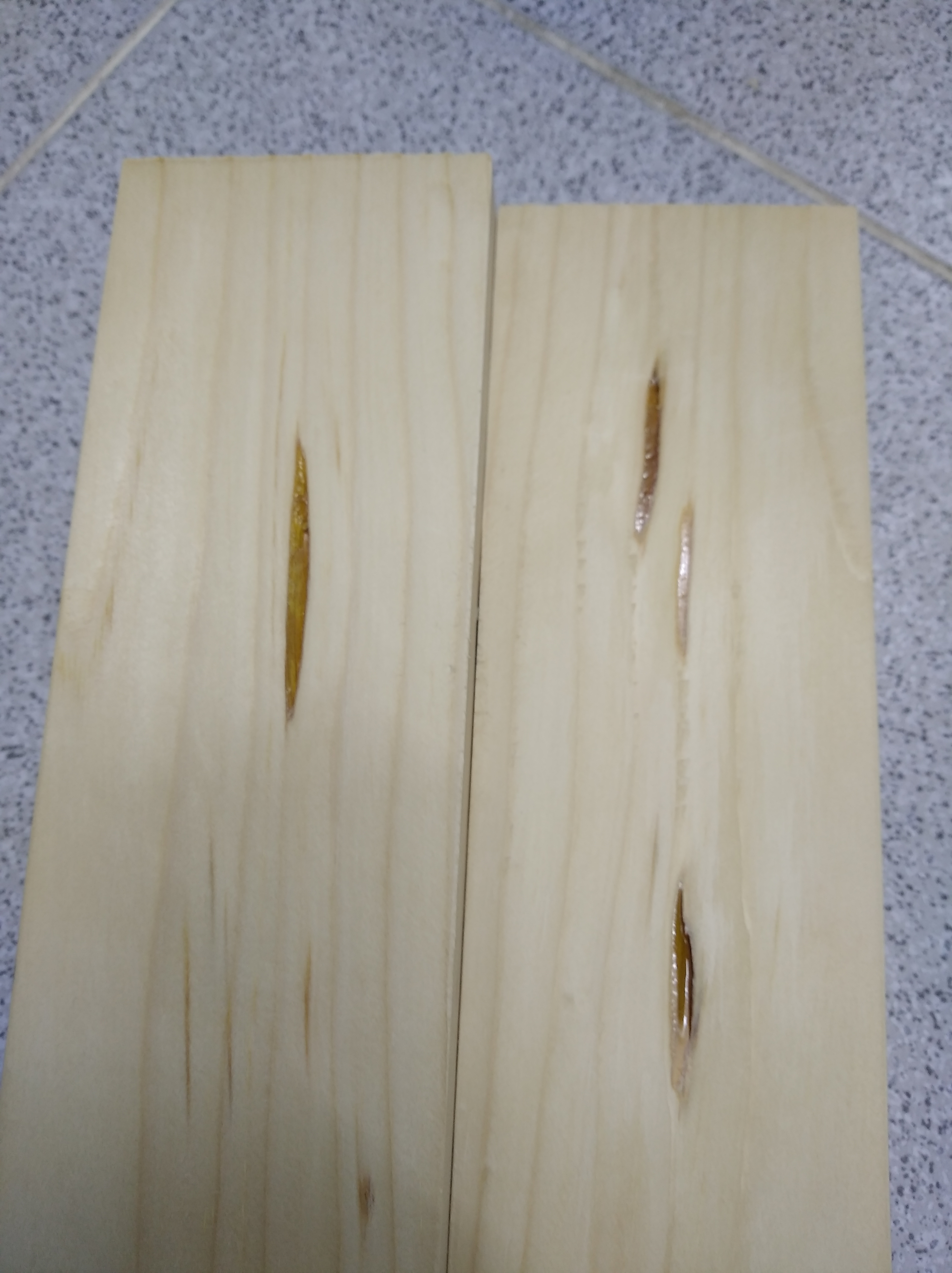

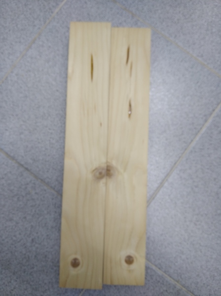

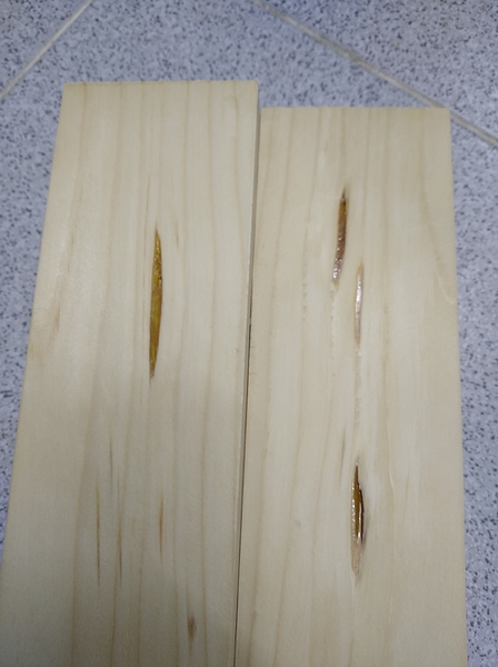

A ver chavales que ya estoy con las puertas y deshilando una viga de 6 x 6 cm para sacar los travesaños y los largueros me encuentro con resina en su interior
qué hago, la dejo unos días a ver cómo se comporta (me refiero a si seca, ahora mismo el tacto es pegajoso)? O me voy al almacén a comprar listón de pino cepillado?
Subiré unas fotos si puedo esta tarde para que me déis vuestra opinión.
Siempre puedes usarla así. Tendrá un buen olor y hará dos funciones: puertas y atrapamoscas

Bueno entonces en qué quedamos? Que me acerque al almacén este finde, no?
Yo no entiendo mucho, pero le veo difícil solución. Y ya que tu mueble está quedando tan bien, es una lástima que lo que más se va a ver, que son las puertas, tengan esos bolsillos de resina.
De cabeza al almacén.
