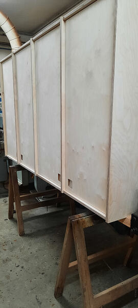

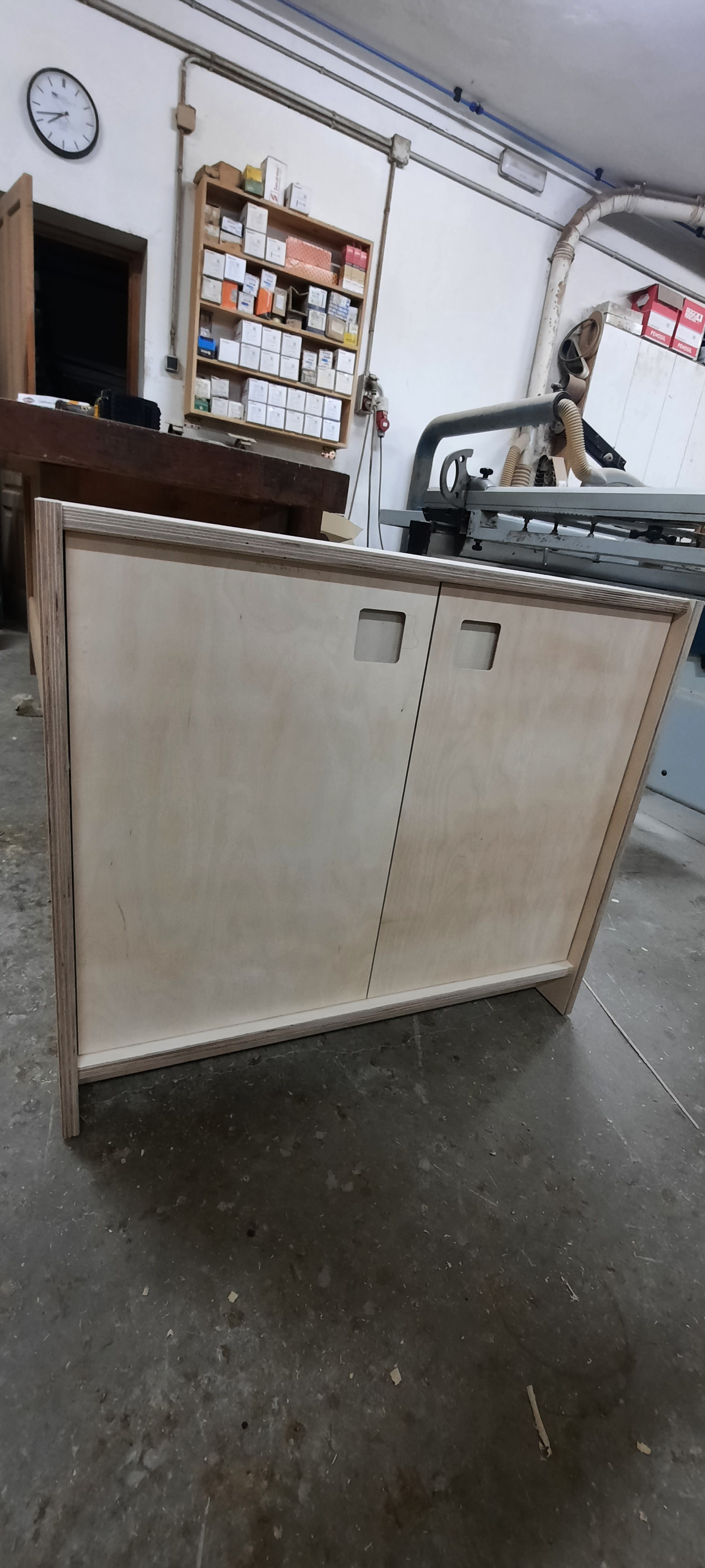

Buenas tardes!! Pues eso, que ando liado con una obra que va entera en contrachapado fenolico de abedul y estoy ahora haciendo unos armarios que lleva. Os ire poniendo fotos despues acabado en obra porque es una obra un tanto “especial”.

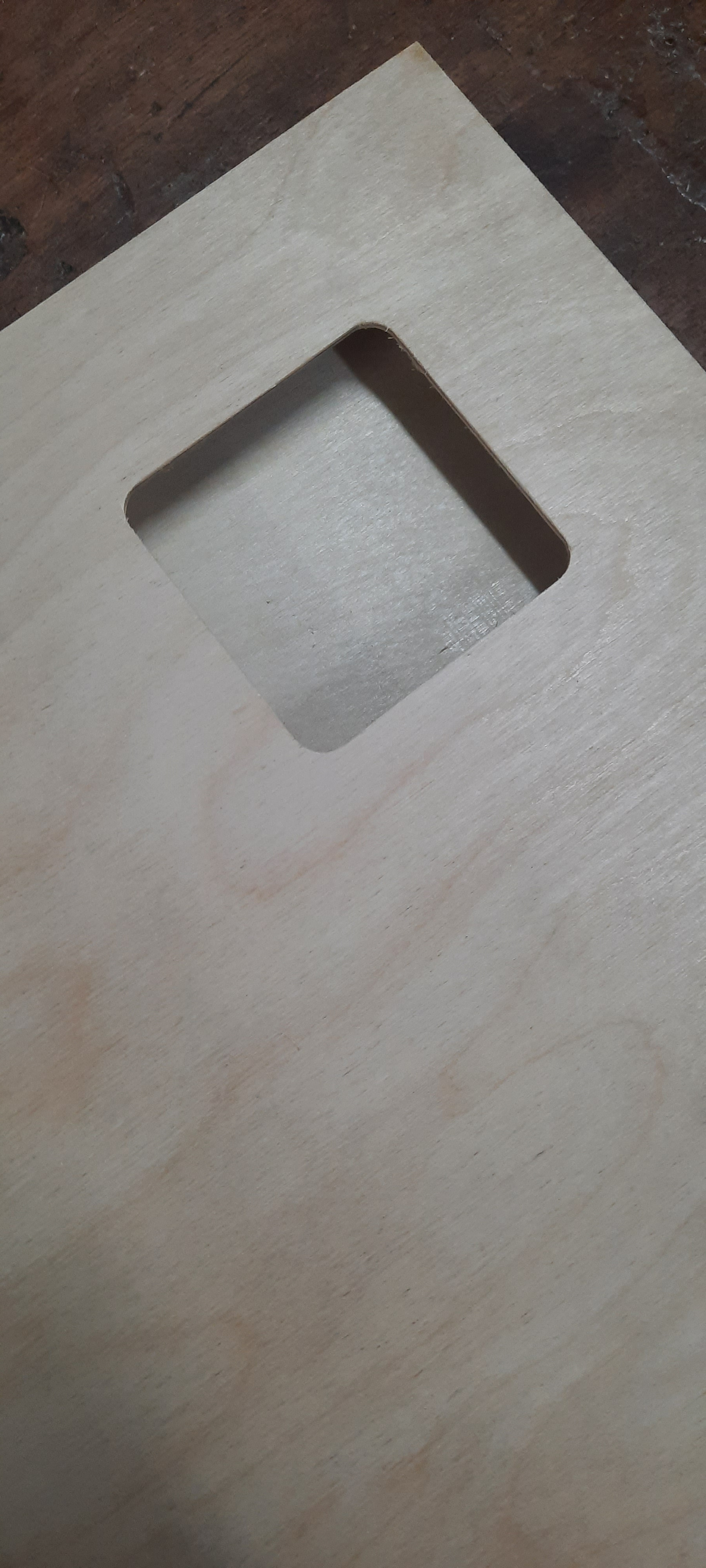

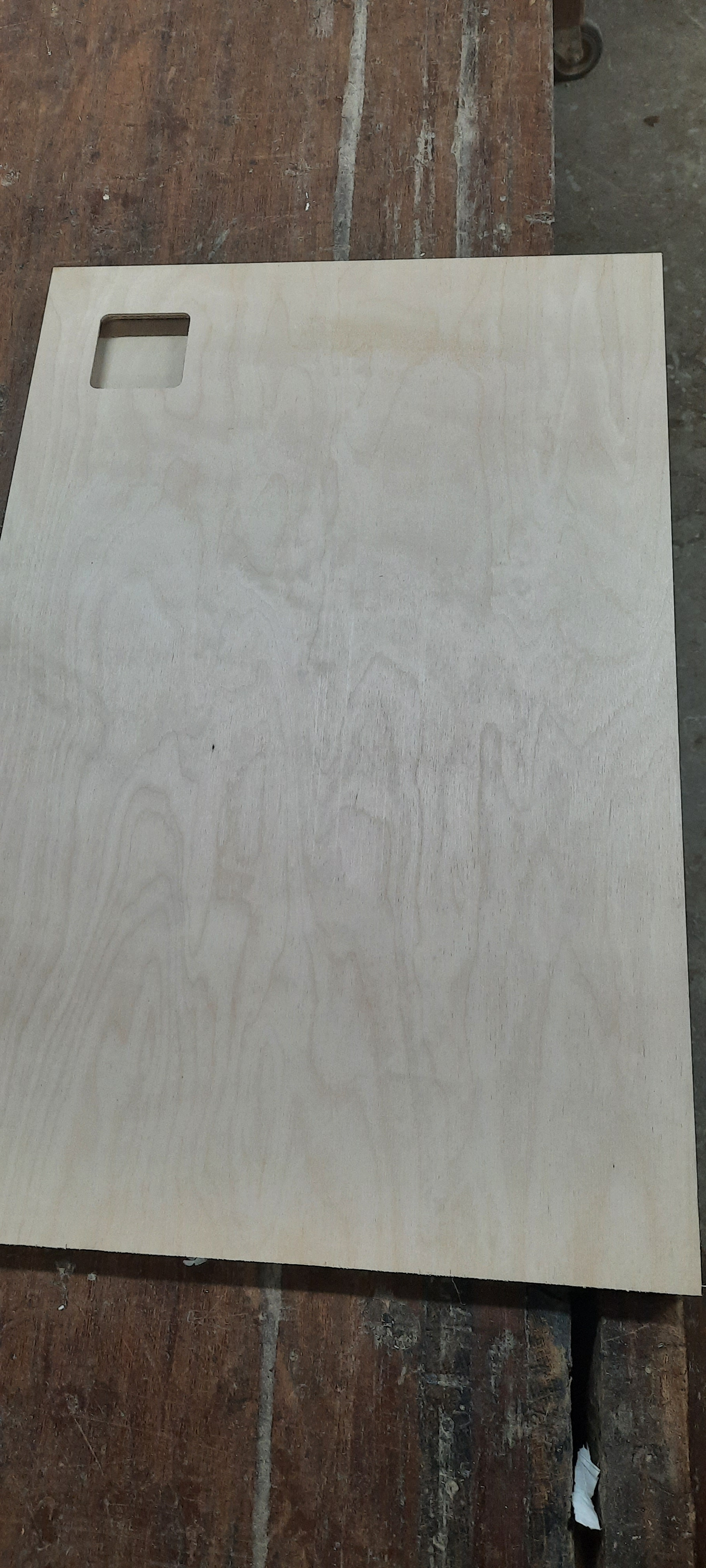

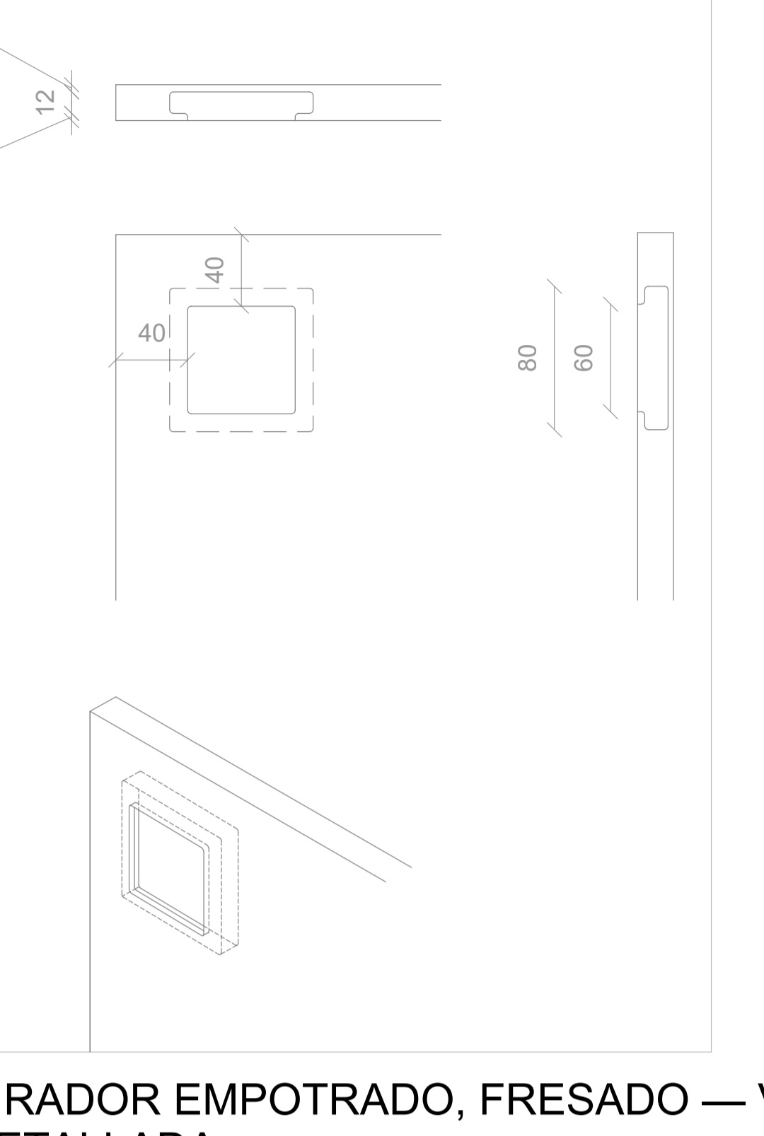

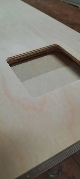

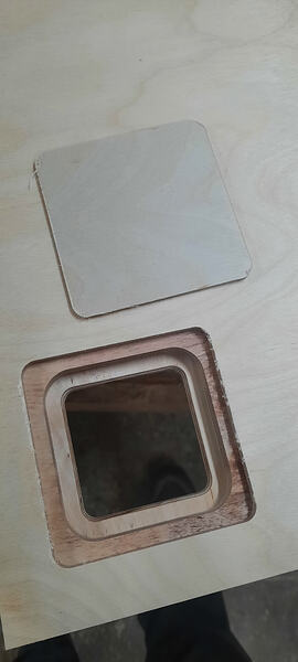

De momento me he peleado con los tiradores porque no sabia muy bien como hacerlos y al final he hecho una opcion que en un principio no me gustaba cuando lo pense y he tenido que acabar haciendola porque todo lo que probe quedaba peor.

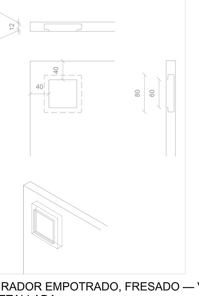

El asunto era hacer estos tiradores fresados en el tablero a peticion del cliente

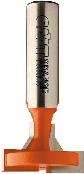

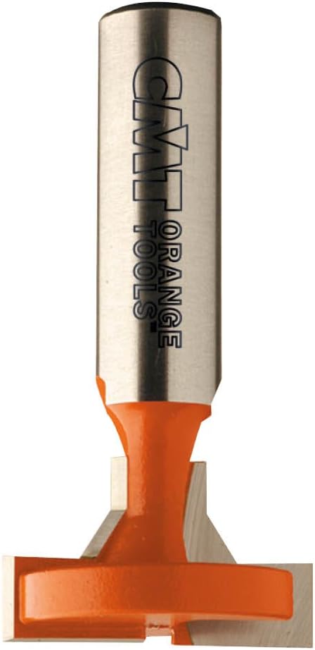

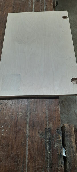

Para ello compre una fresa de cmt para hacer ranuras t track
Al ser contrachapado ya sabeis que al hacer el fresado sale de todo menos abedul, y el fondo del tirador deberia ser abedul por lo que al final opte por hacer otro fresado por detras y encolar un tablero delgado con la misma forma para que quedase todo de abedul
Y asi quedo…
Por detras un poco chapucilla pero no vi mejor opcion.

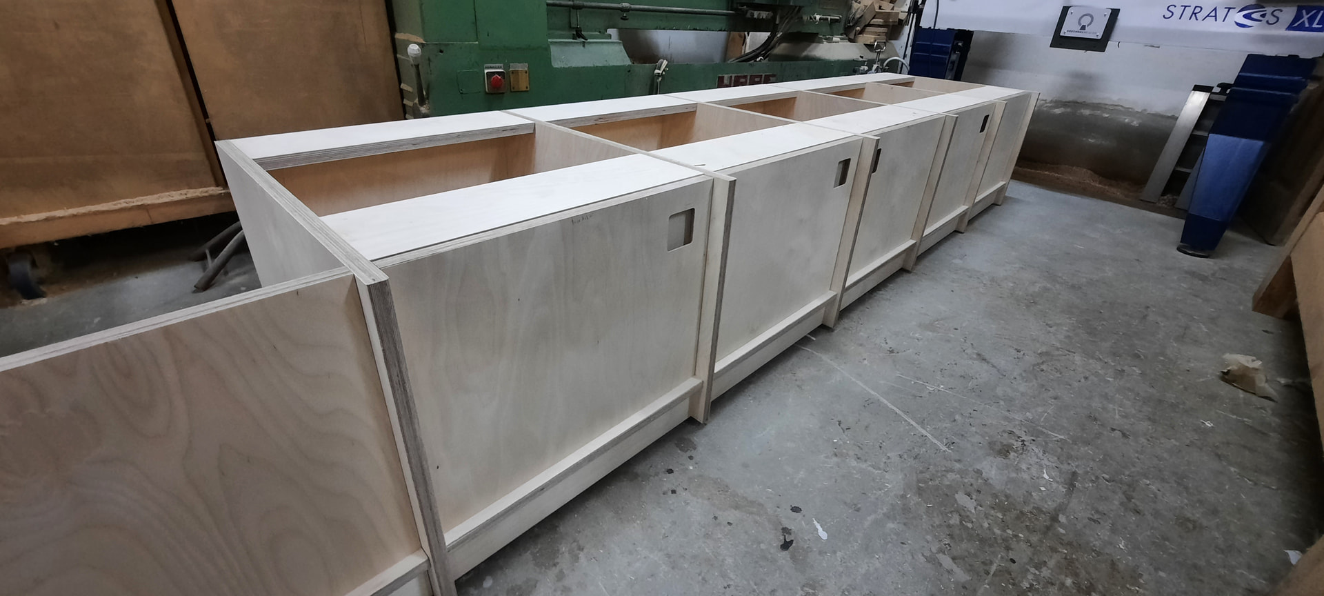

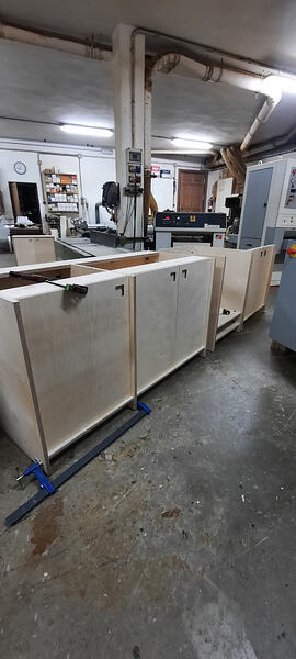

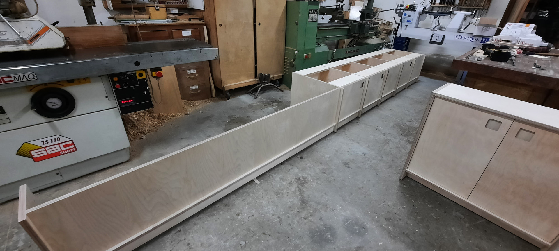

Y asi van los muebles
Mañana seguire con las encimeras y despues mas muebles que faltan.
Ire pasando fotos de la evolucion hasta enseñaros todo acabado. Ya vereis que va a ser una obra un poco “especial”

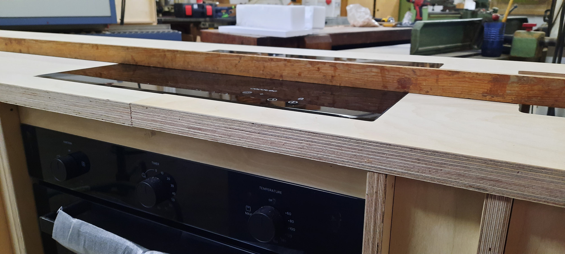

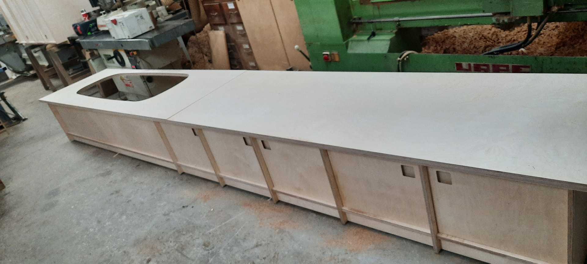

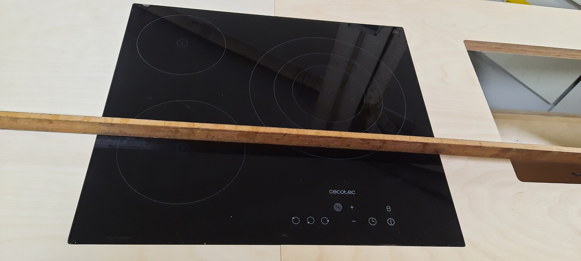

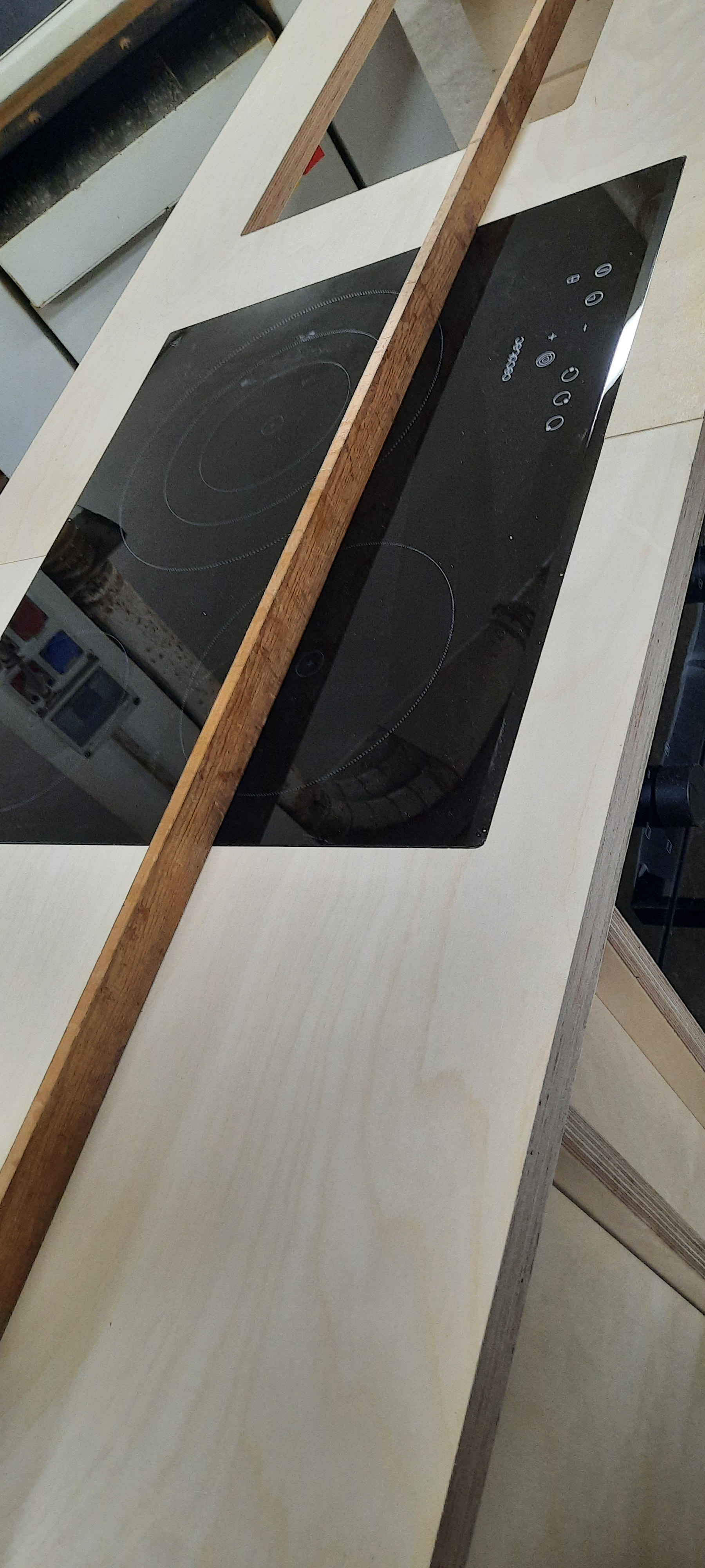

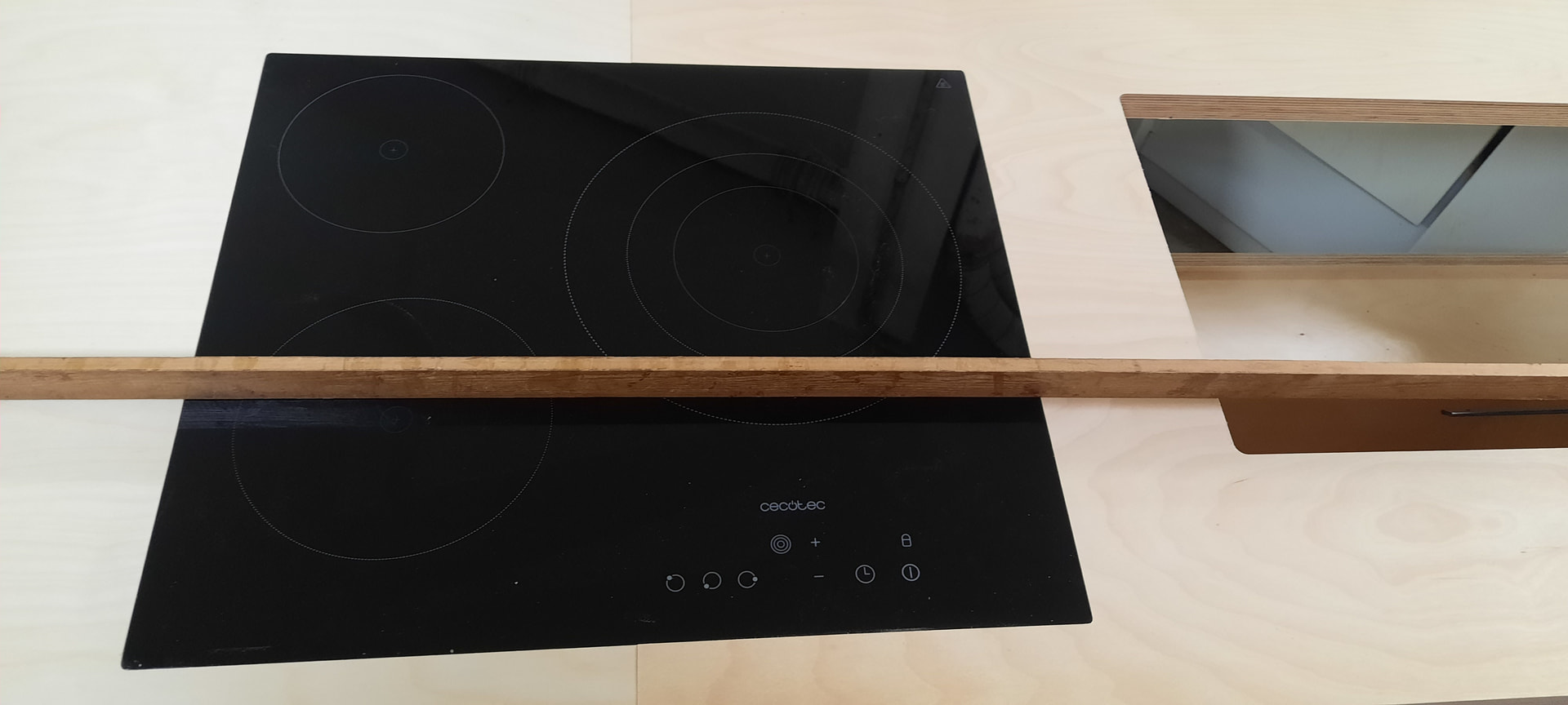

Vitroceramica enrasada con la encimera, no me gusta nada que estas vitros sin marco queden encima de encimera, siempre estan muy expuestas a golpes en la orilla. Si hago yo la encimera me gusta enrasarlas.

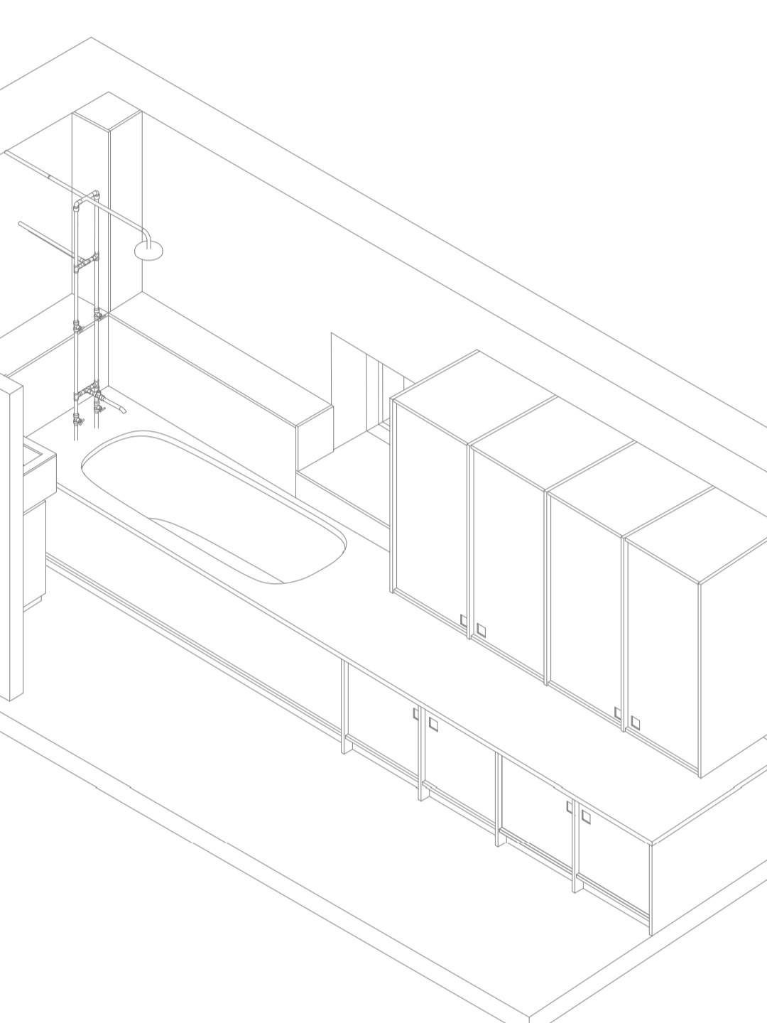

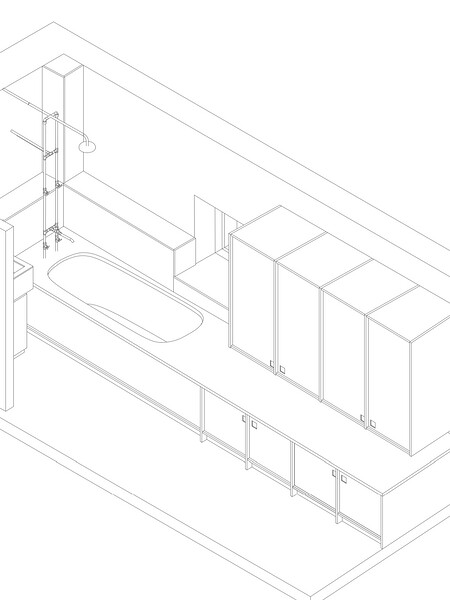

Otro detalle, en el mueble de la habitación va una bañera integrada en el mueble

no se pone guarra la junta entre el contrachapado y la vitro? como la sellas? polimero?
Buenas @MartinCarpintero , no hay junta, puede haber una decima de milimetro, no mas. Yo nunca sello las vitros, las dejo posadas solamente. Asi cuando necesites puedes levantarla y limpiar. La vitros traen ellas una especie de goma pegada por debajo. Si la sellas con polimero si tienes que quitar la vitro te acuerdas de todo!!
Supongo que lo has hecho con cnc no? porque vaya locura de precisión :joy:
Si, es trabajo de cnc
Los fabricantes de algunas placas vitroceramicas que he colocado recomiendan no pegar las placas a las encimeras,solo su fijacion con las grapas que llevan o solo por su propio peso sobre la encimera ,el pegado de la placa puede anularte la garantia por no seguir las instrucciones de montaje.Es to tiene su lojica si piensas que el cristal tiene grandes dilataciones y el pegado puede impedir estas dilataciones llegando a romperse.
En el caso de Angel no se si tan ajustado puede llegar a tener algun problema ,pero supongo que ya lo tiene experimentado.

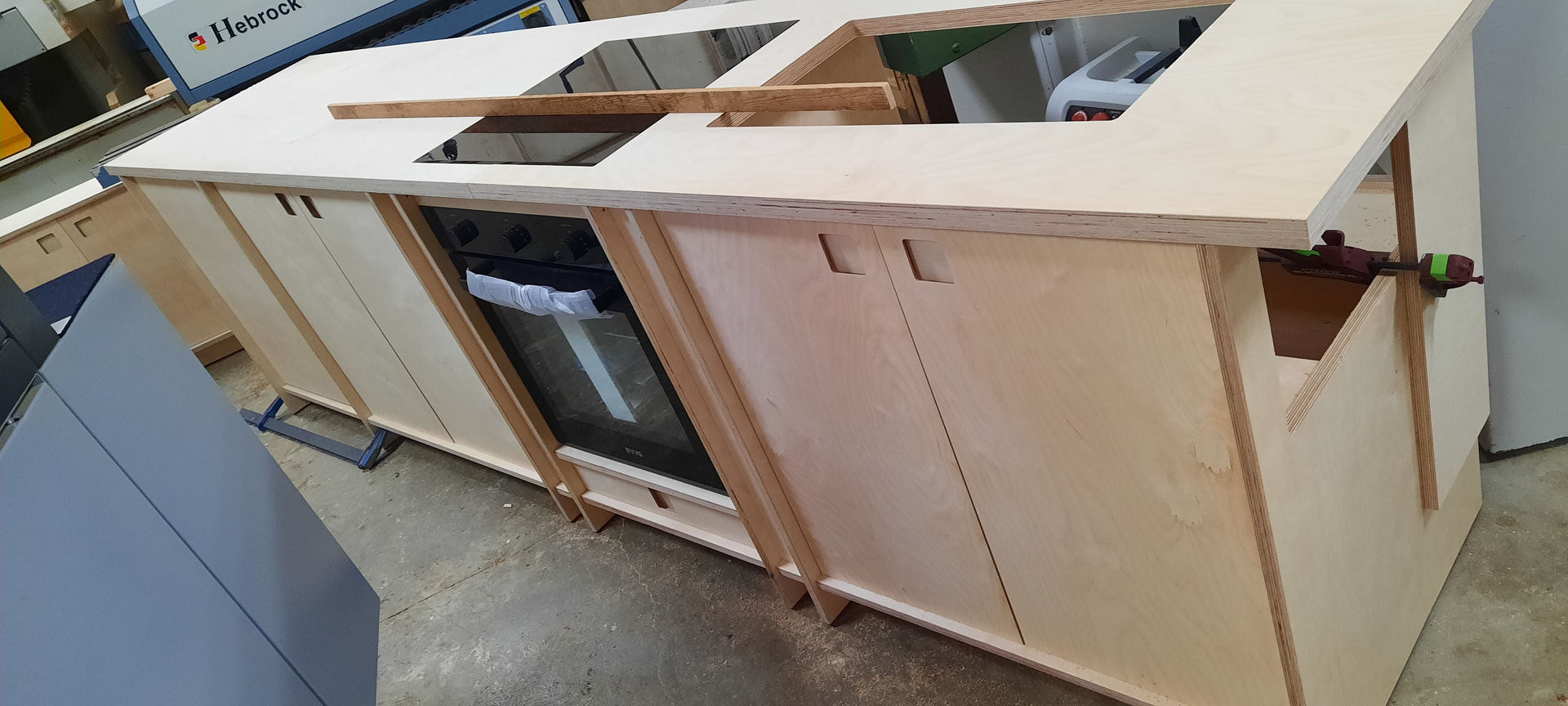

Pedazo de encimera, puede ser de dos tableros de 19mm pegados?
Por otro lado, el hueco que hay a la derecha de la vitrocerámica y si no es inconveniente, que va a ir alojado en él?

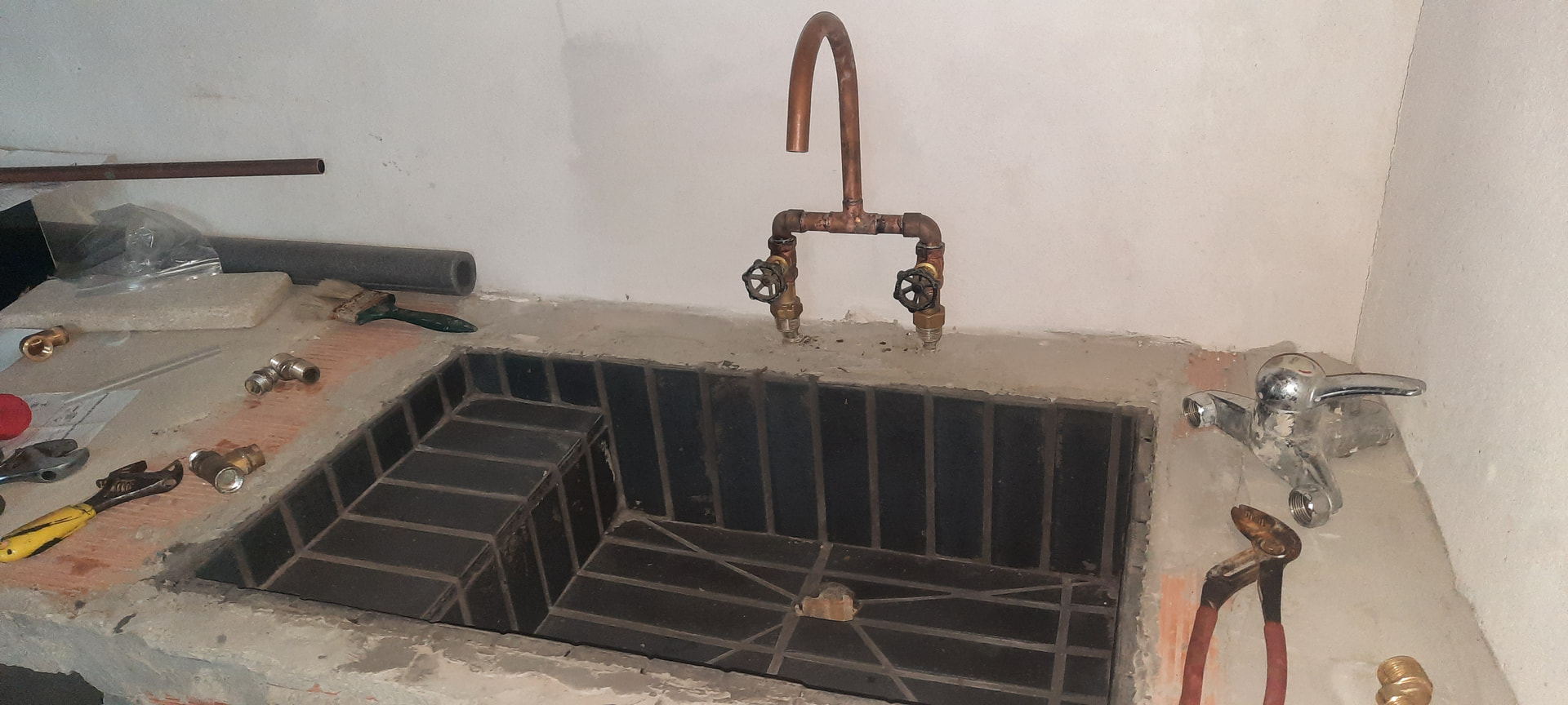

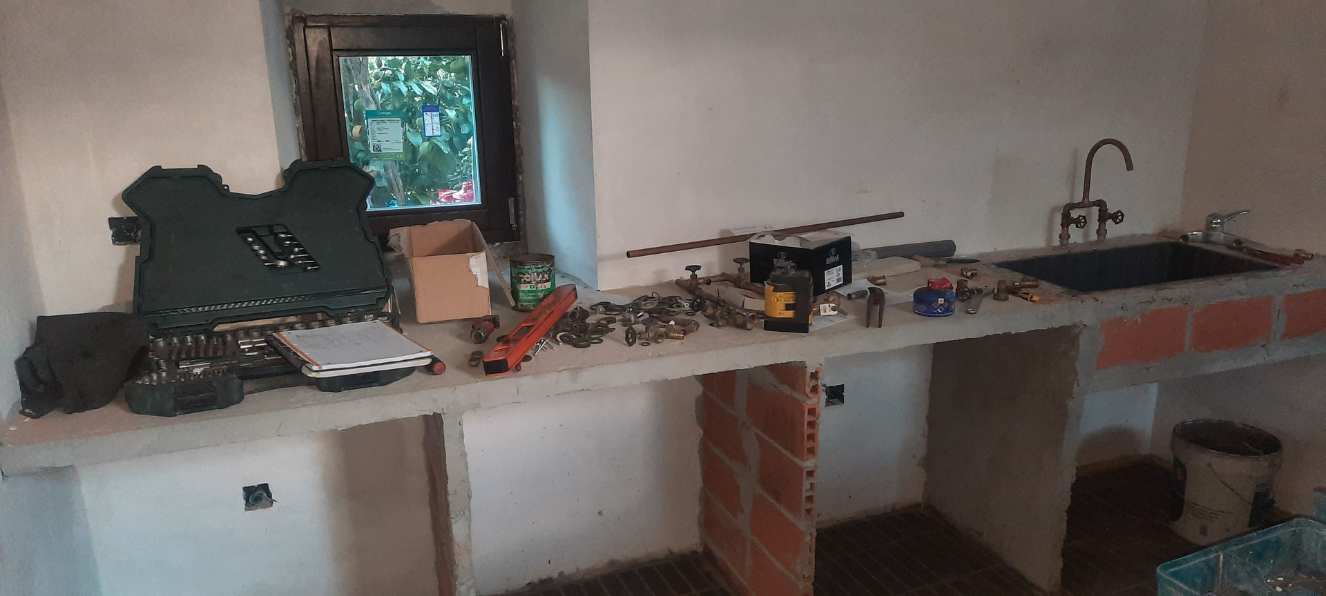

También veo que en la penúltima foto hay otro hueco, puede ser para el fregadero?

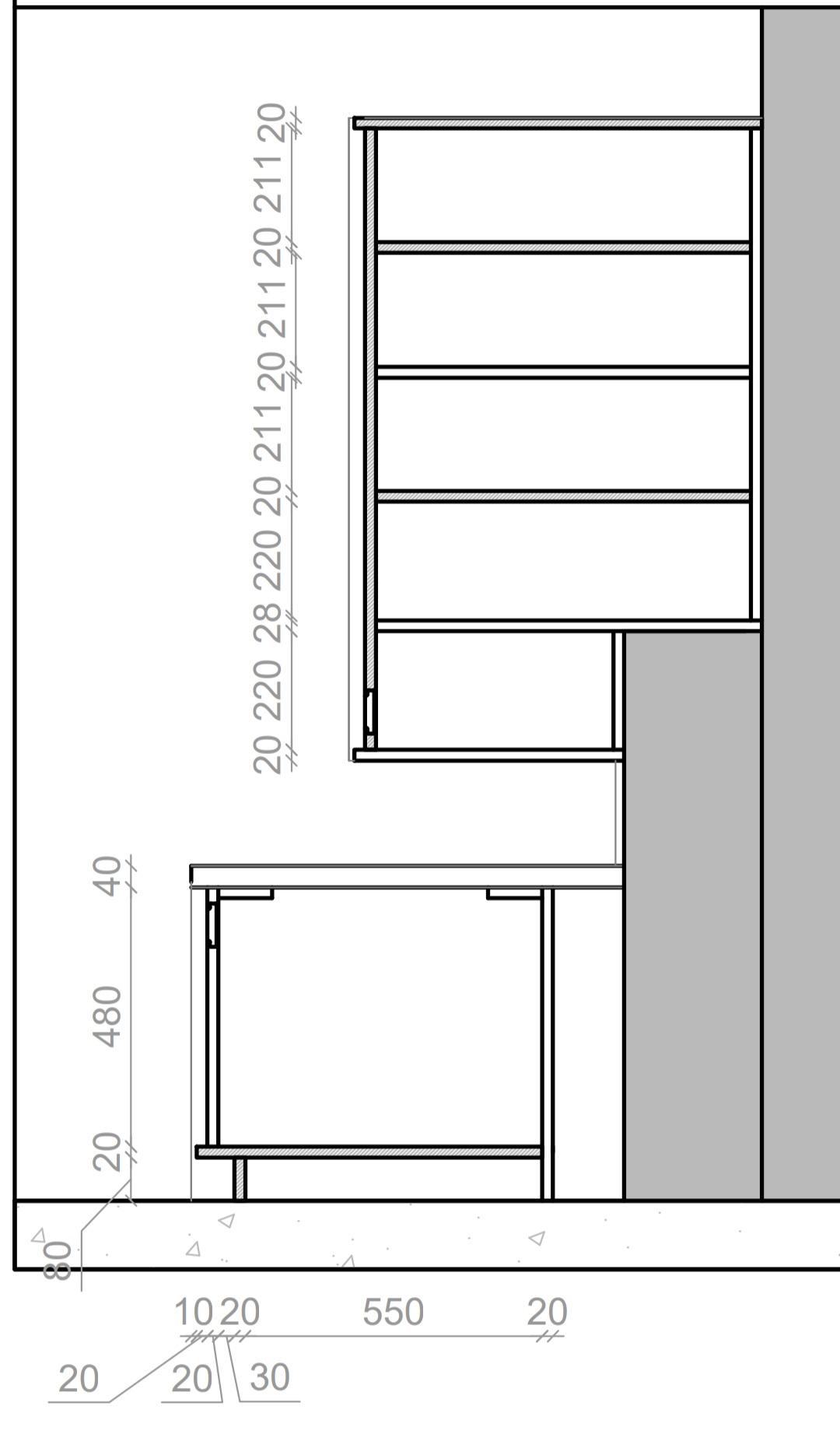

Perdona tanta pregunta, veo que tu trabajo es impecable como siempre, pero no acabo de pillar la idea. Por ponerte un ejemplo, ayer compartiste un plano con medidas y en el perfil de los bajos, sumo las medidas y me sale 600 mm de altura o algo así, puede ser? lo pregunto porque para un amueblamiento de cocina es inferior a lo que yo estoy acostumbrado a ver normalmente.
Pero repito que tu trabajo me está pareciendo estupendo y bien hecho, lo único que hay cosas que no acabo de comprender. No sé si me entiendes lo que quiero decir…
Hola @Janema , el croquis que mide 60 cm corresponde al bajo que lleva la bañera, no es la cocina. La cocina si no recuerdo mal tiene 87 cm mas 3 cm de la encimera.
La encimera es de contrachapado de 30 mm, el hueco de la derecha de la vitro corresponde a un fregadero que han hecho los albañiles de obra. Espero que haya cogido bien las medidas y todo esto “encaje” en el sitio. Cuando llegue tenian hecho una obra que segun lo que queria el cliente era imposible asi que mande tirar todo lo que hay a la izquierda del fregadero, y quedo solo el fregadero, que va entero oculto bajo la encimera

no deja de ser curioso, pero no acabo de ver lo de la vitro, puede que parezca chulo pero no lo veo practico, encima, estas vendido el dia que se rompa …
Tanto dinero gastado en una cocina a medida cin tableros especiales en vez de melamina gris u otro color, y te planta una vitro cecotec, una de las peores marcas de electrodomestico pequeño que hay🙈.
