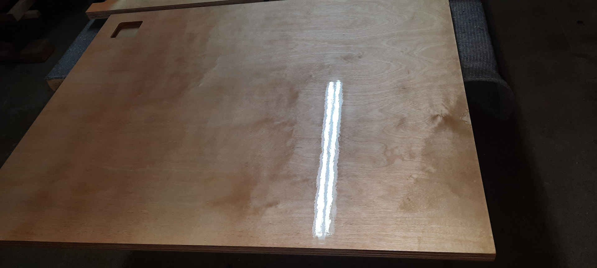

Raro, el abedul con un mate intenso queda muy bonito y suave. Un brillo tan alto ahora es raro verlo en otra cosa que no sean ataudes.

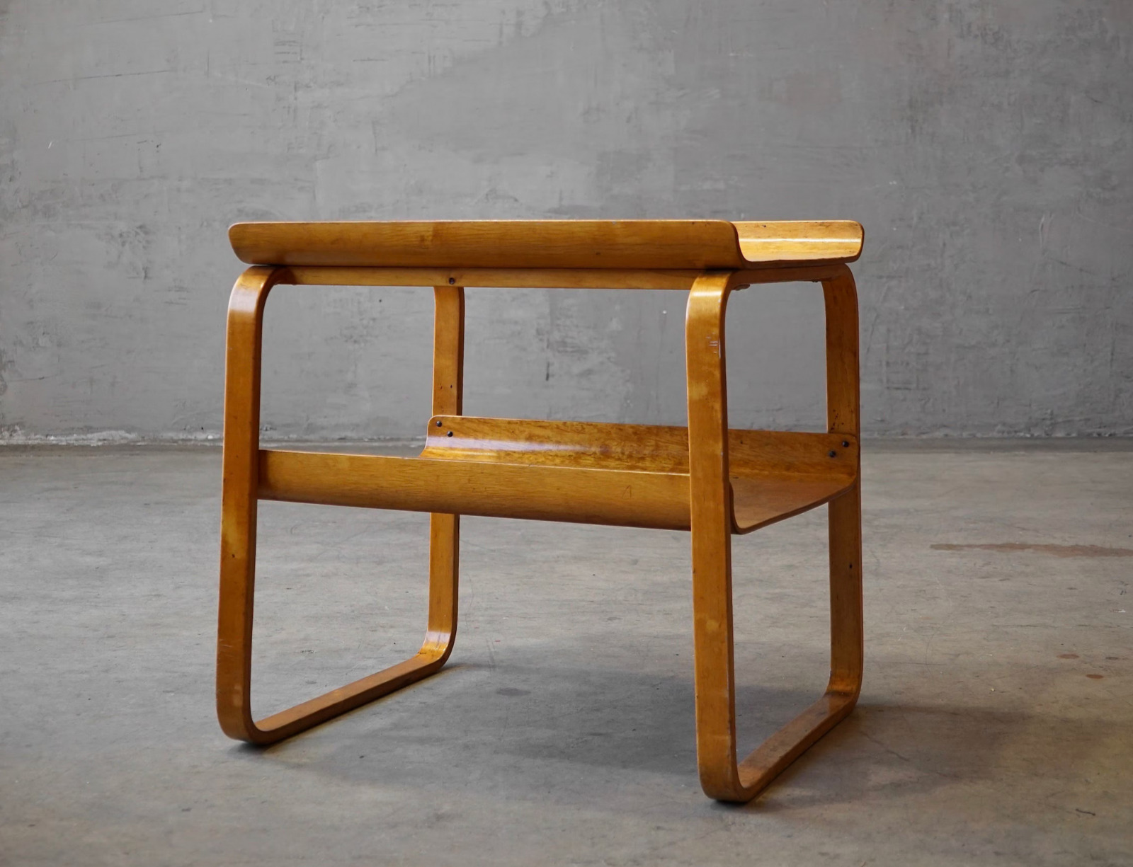

Busca este estilo
La butaca de la imagen es la llamada Silla Paimio y el autor que diseño la misma es el diseñador Alvar Aalto en el año 1932.
Exacto
La jodida está dentro de lo que se denomina “Mueble de Diseño” también los he oído llamar “Mueble de Autor”
Si te quieres comprar una réplica de la misma, prepara de 3000€ en adelante.

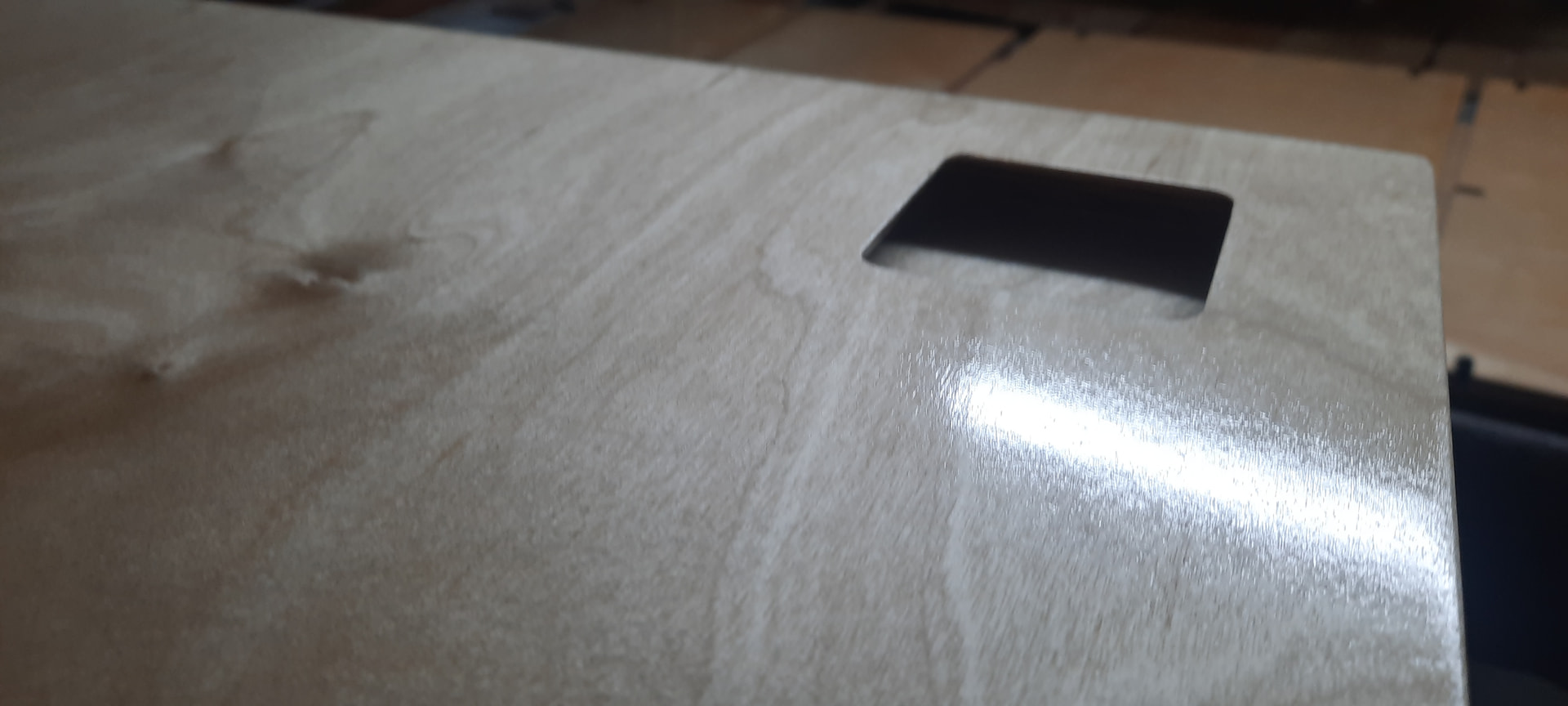

Le daras un tinte para que tome el color tostado de la foto?
Seguro trabajaras con icro que referencia escojes?

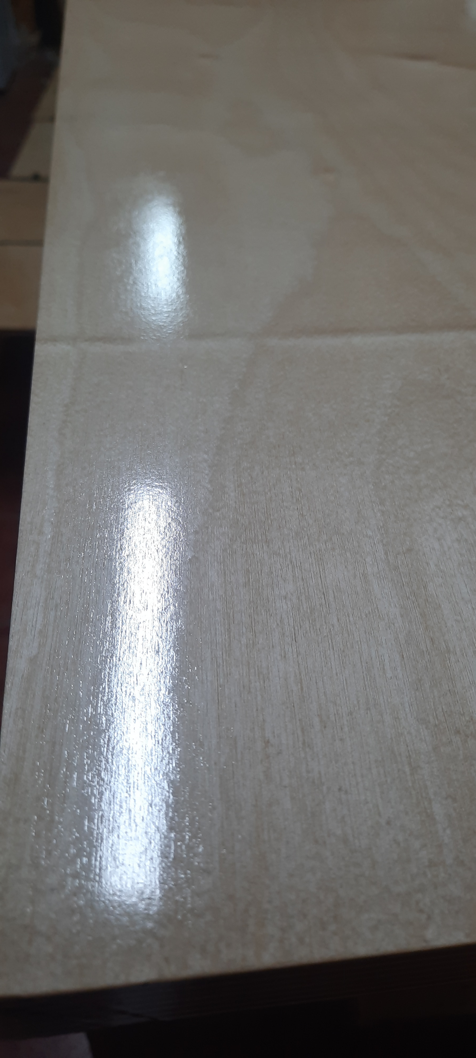

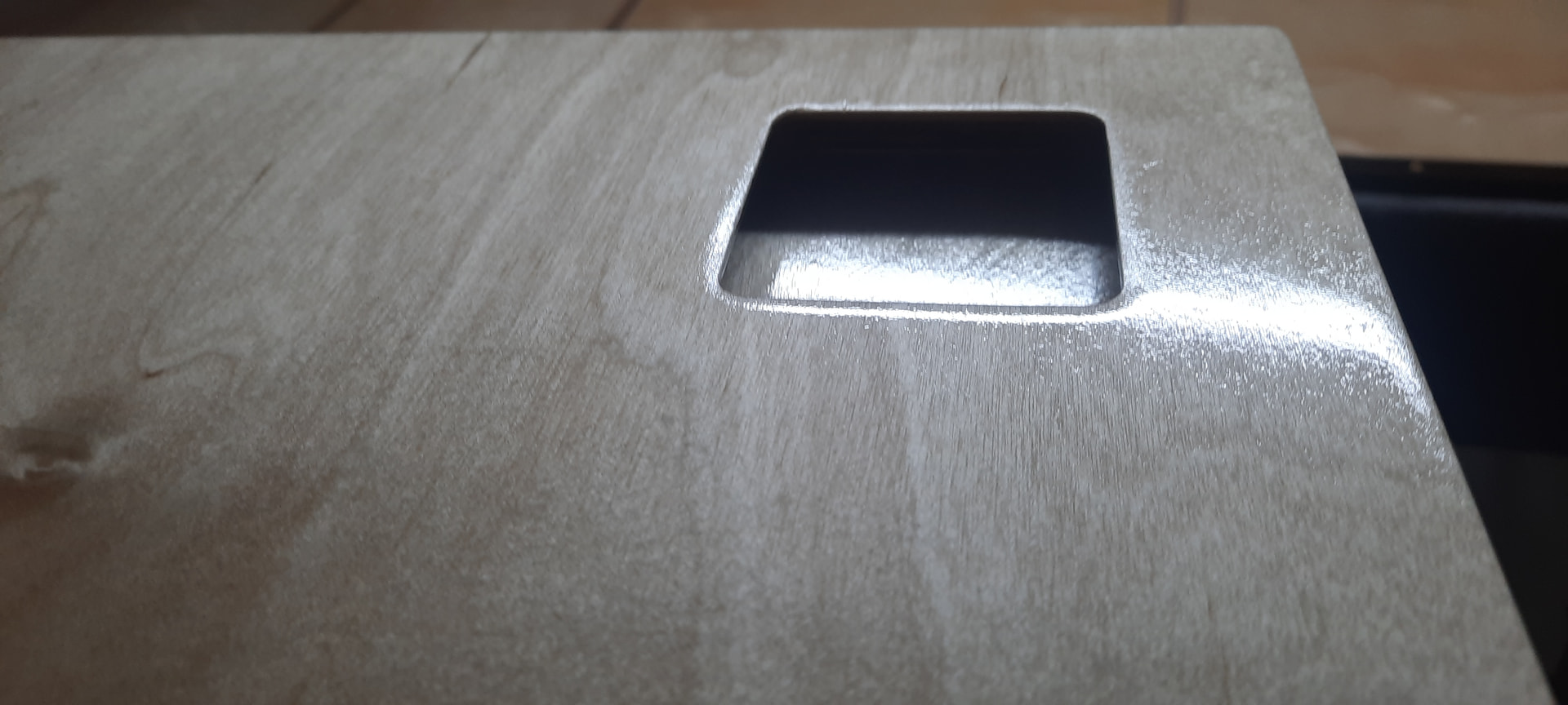

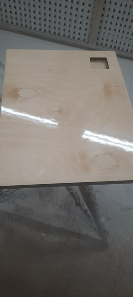

En principio el cliente no me ha dicho de tinte. Tengo que hacerle una muestra. Quiza el “efecto mojado” sobre el abedul sea suficiente. Le voy a dar barniz acrilico 2k, el akrilac de icro en op 100 (brillo espejo)
Que miedo los brillante! se marca la más mínima mota de polvo.
Si, y cualquier imperfeccion en el lijado te la canta el brillo!!
Se puede pulir al final para dejar un acabado espejo total pero hay que saber hacerlo y tener paciencia. Lo he probado a hacer en alguna ocasion pero hay que estar de ello. Calientas el barniz facil y dejas brillos raros como no lo hagas bien. Parece mas facil de lo que es

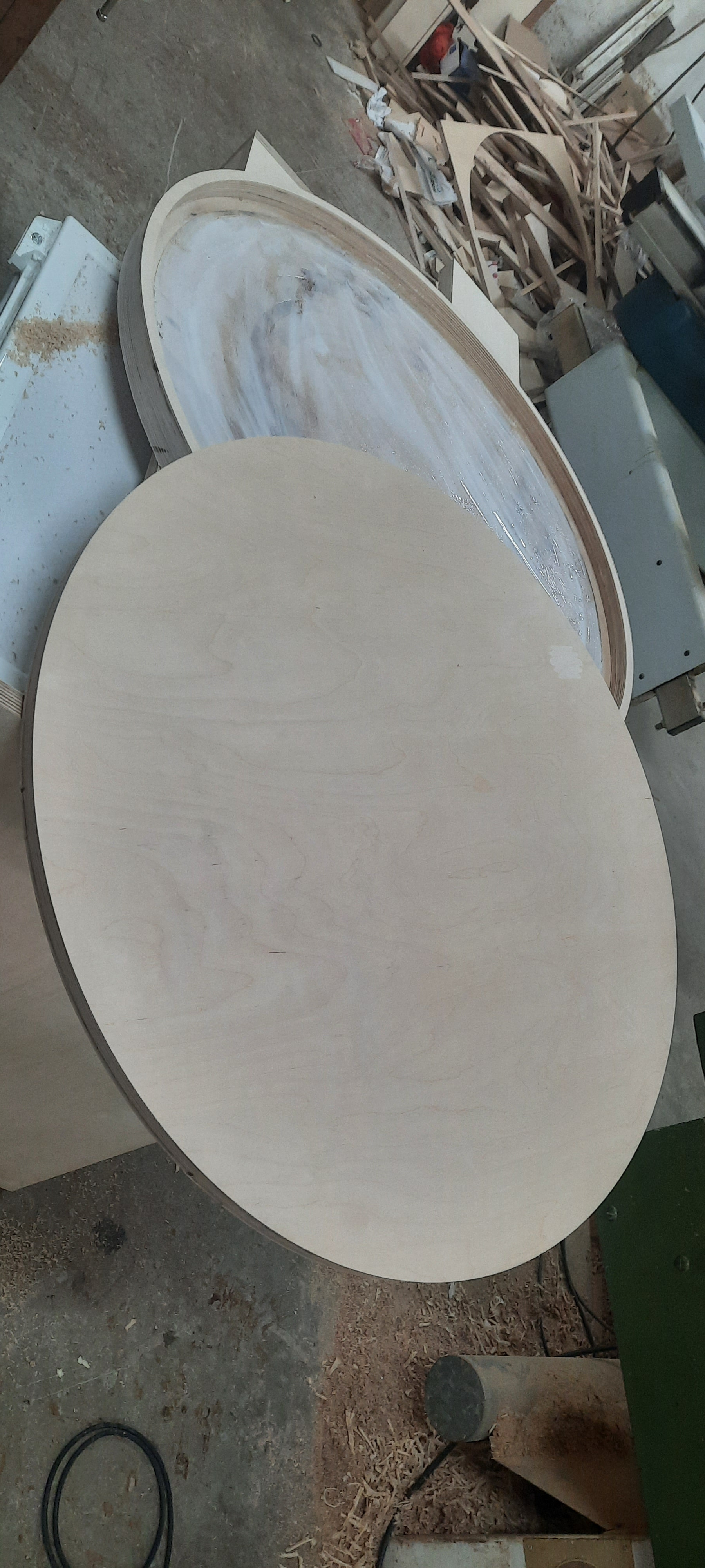

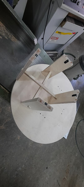

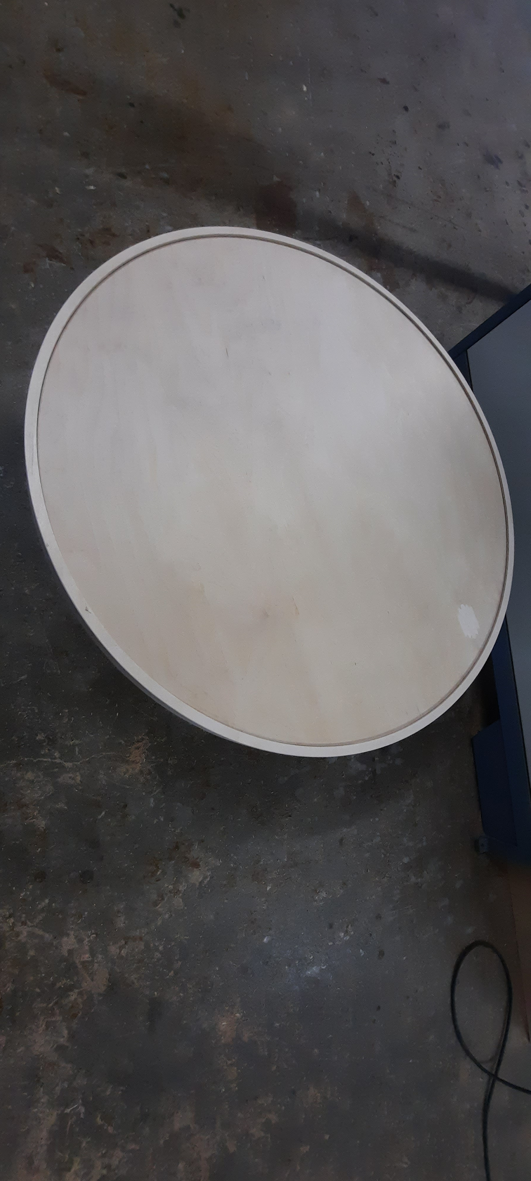

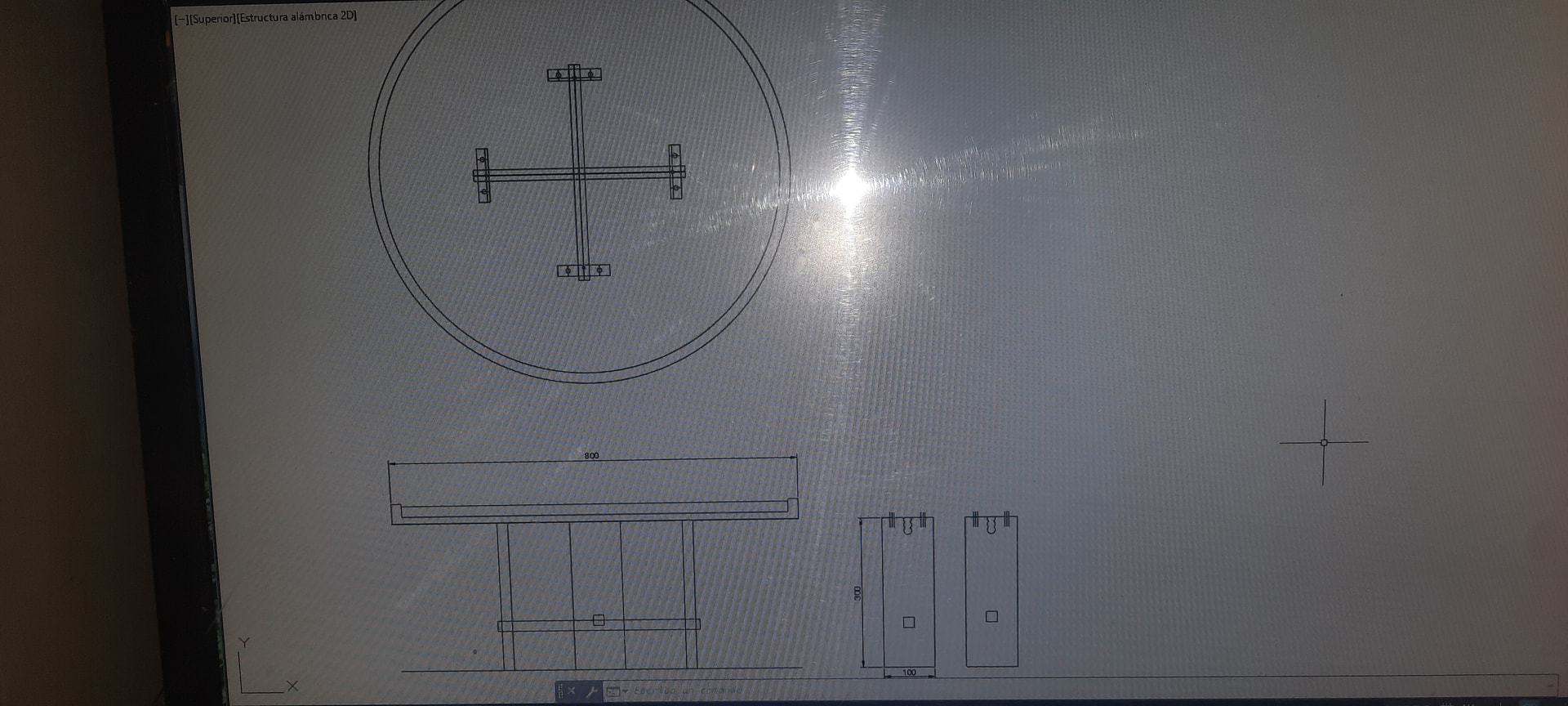

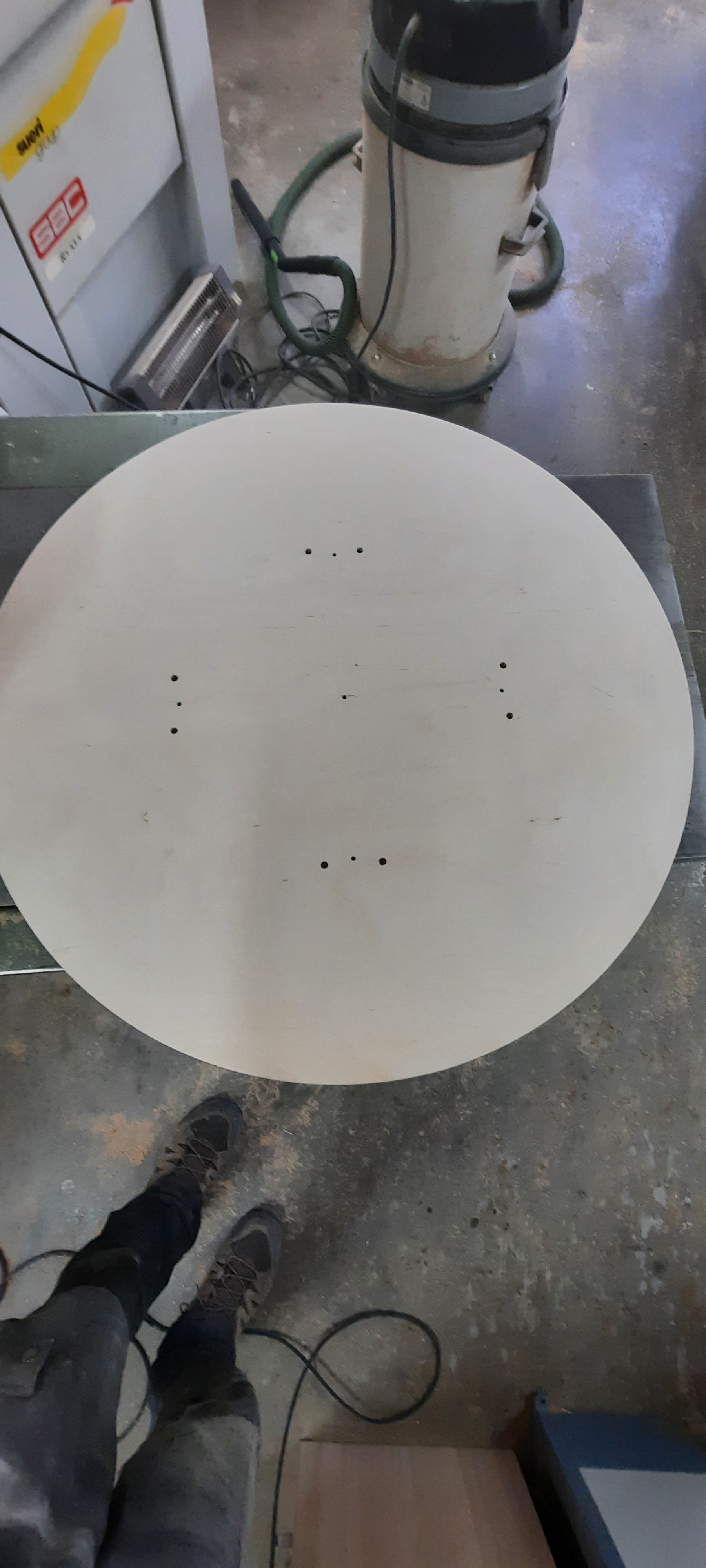

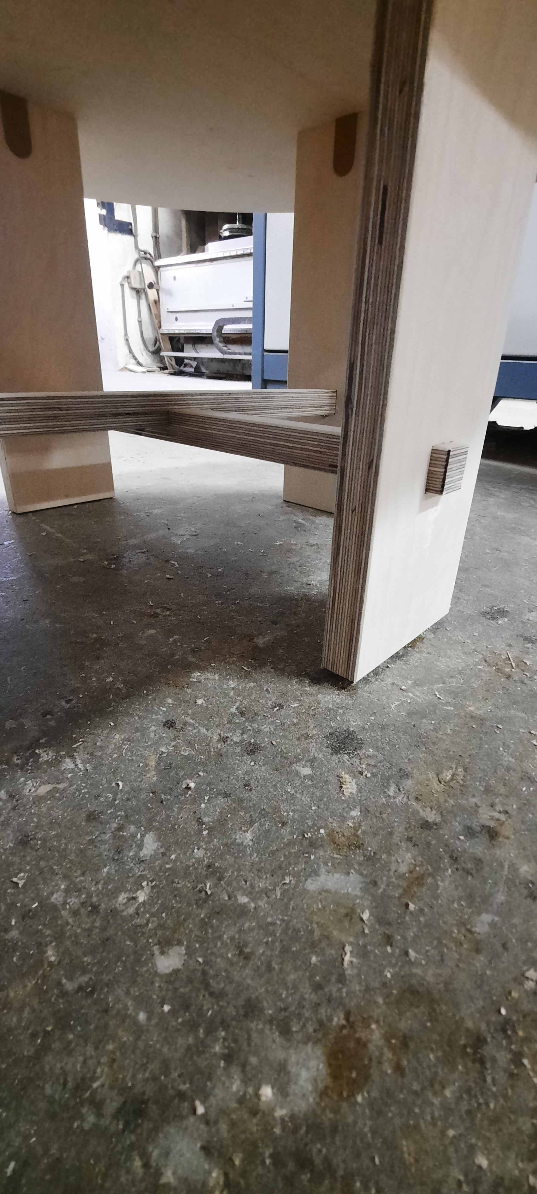

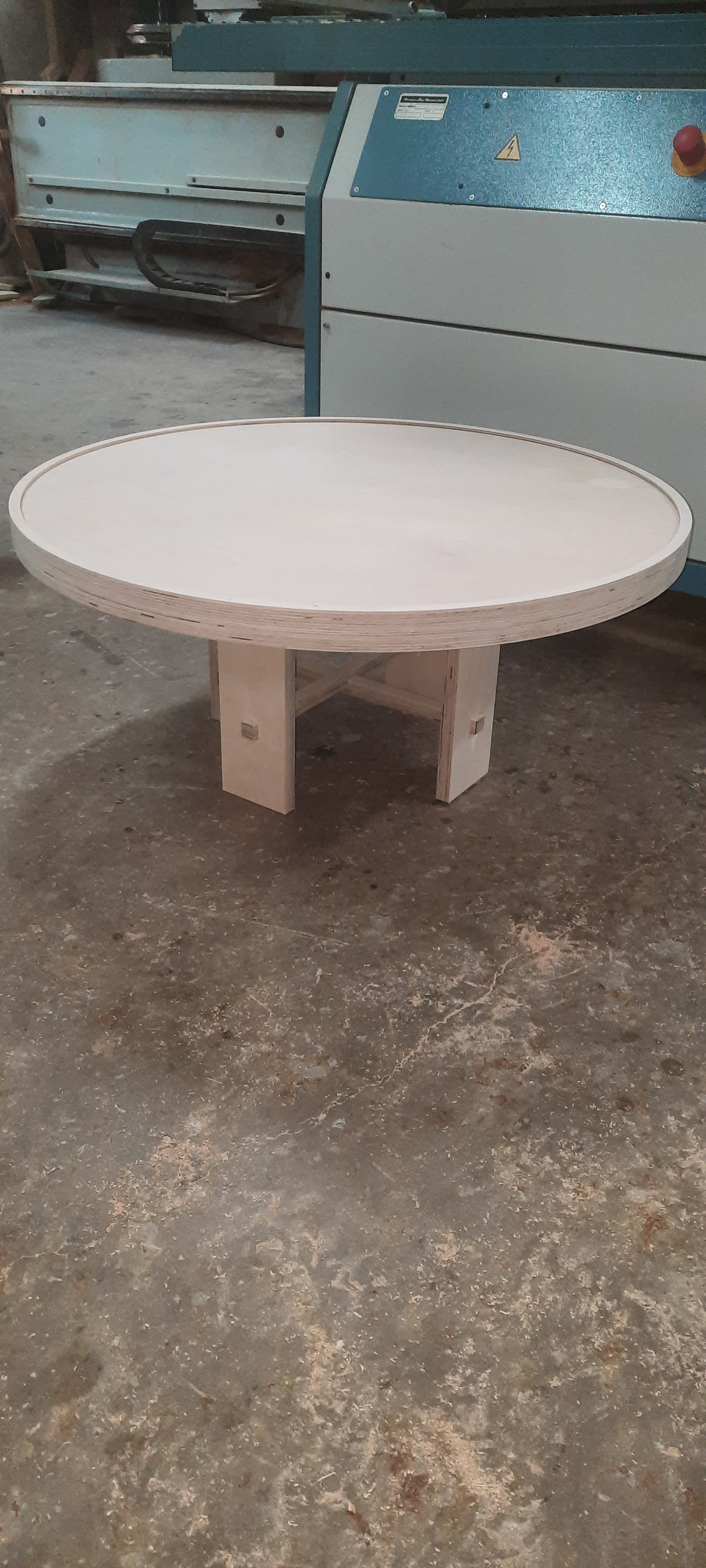

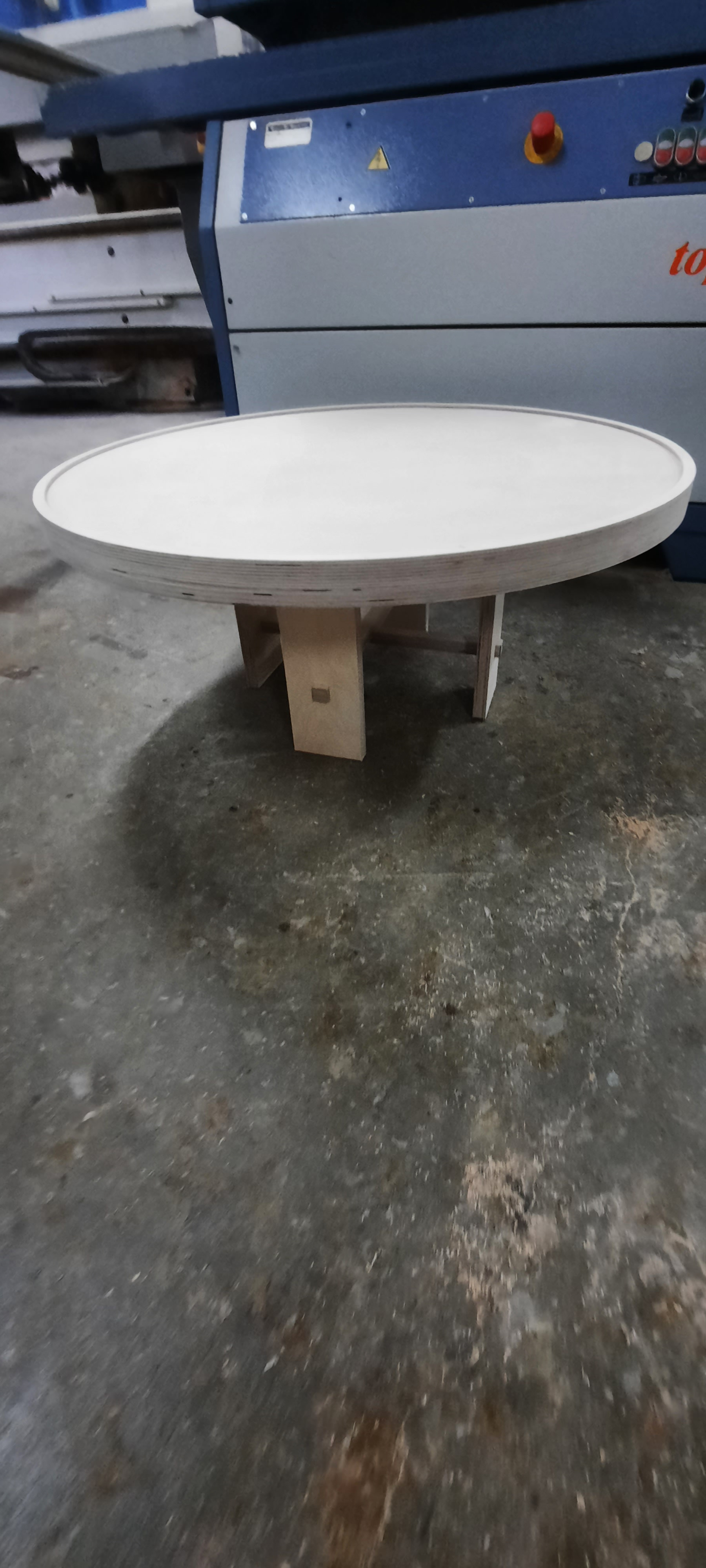

Buenas, una pequeña mesa redonda con tablero contrachapado
10 Me gusta
Pero bueno @Angel..?
Nos tienes acostumbrados a cosas mas grandiosas…estabas aburrido, tenias muchos retales, tienes a la suegra en casa…que paso ???
:rofl: :rofl:
:rofl::rofl: toca hacer el mobiliario de una casa, y por la tarde me apetecio un poco de relax por ser vispera de nochebuena y me puse con la mesa de centro del salon.
Acostumbrado a los acabados mates que se demandan actualmente es raro ver acabados en brillo. En este proyecto el cliente lo ha pedido brillante y asi se ha hecho
Recuerdo hace unos 30 años que se hacia mucho brillante. Despues se bajo a satinado y hoy dia casi todo va en mate
Curioso que en proyecto como este con un presupuesto elevado se usen caras parcheadas… para mi le quita gran parte del atractivo. El trabajo excelente, como de costumbre, y esos tiradores me los apunto porque me han gustado un montón!
