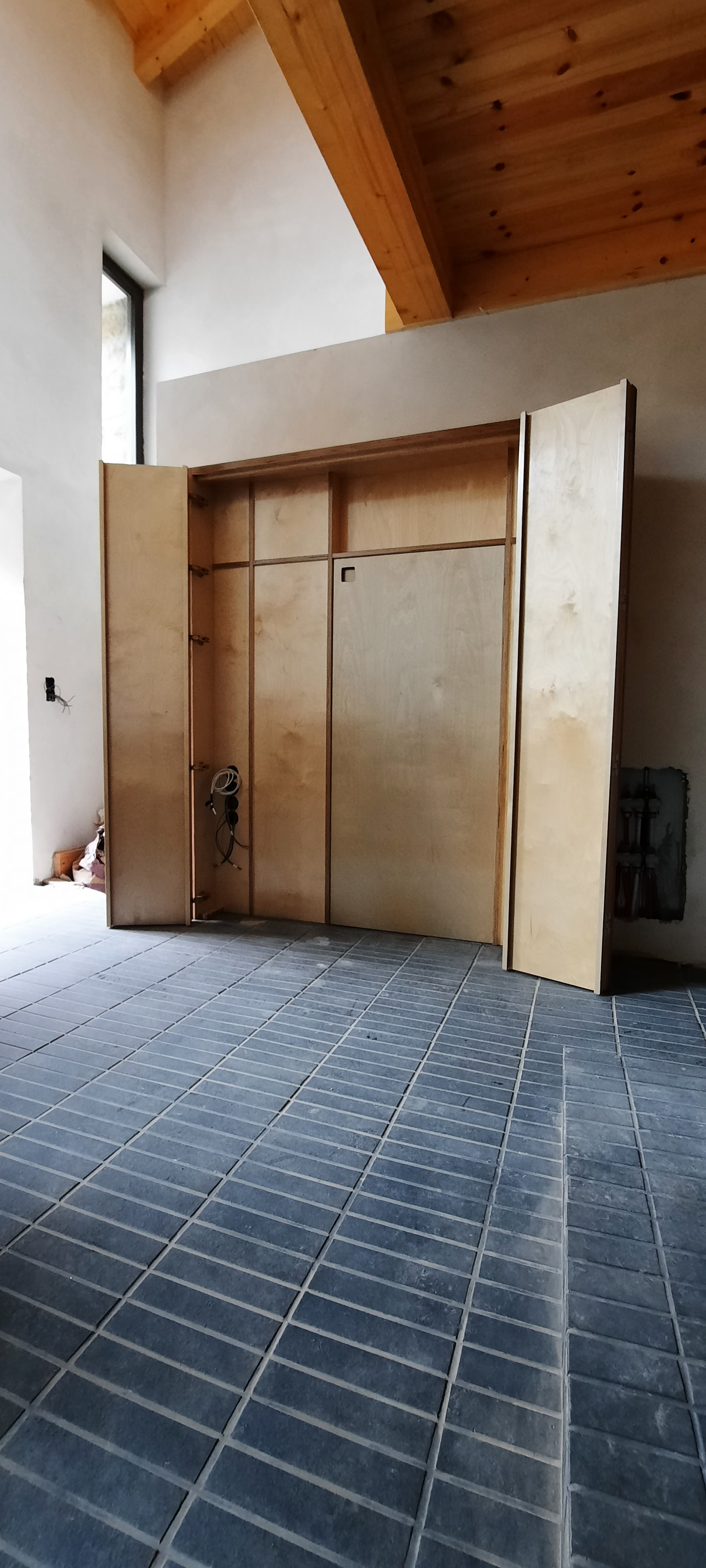

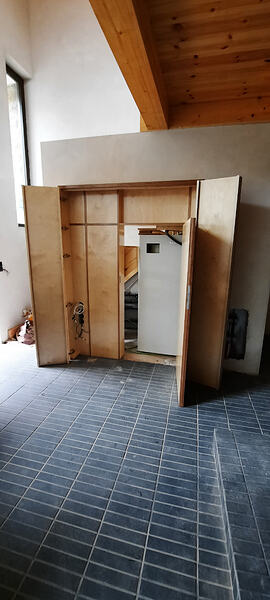

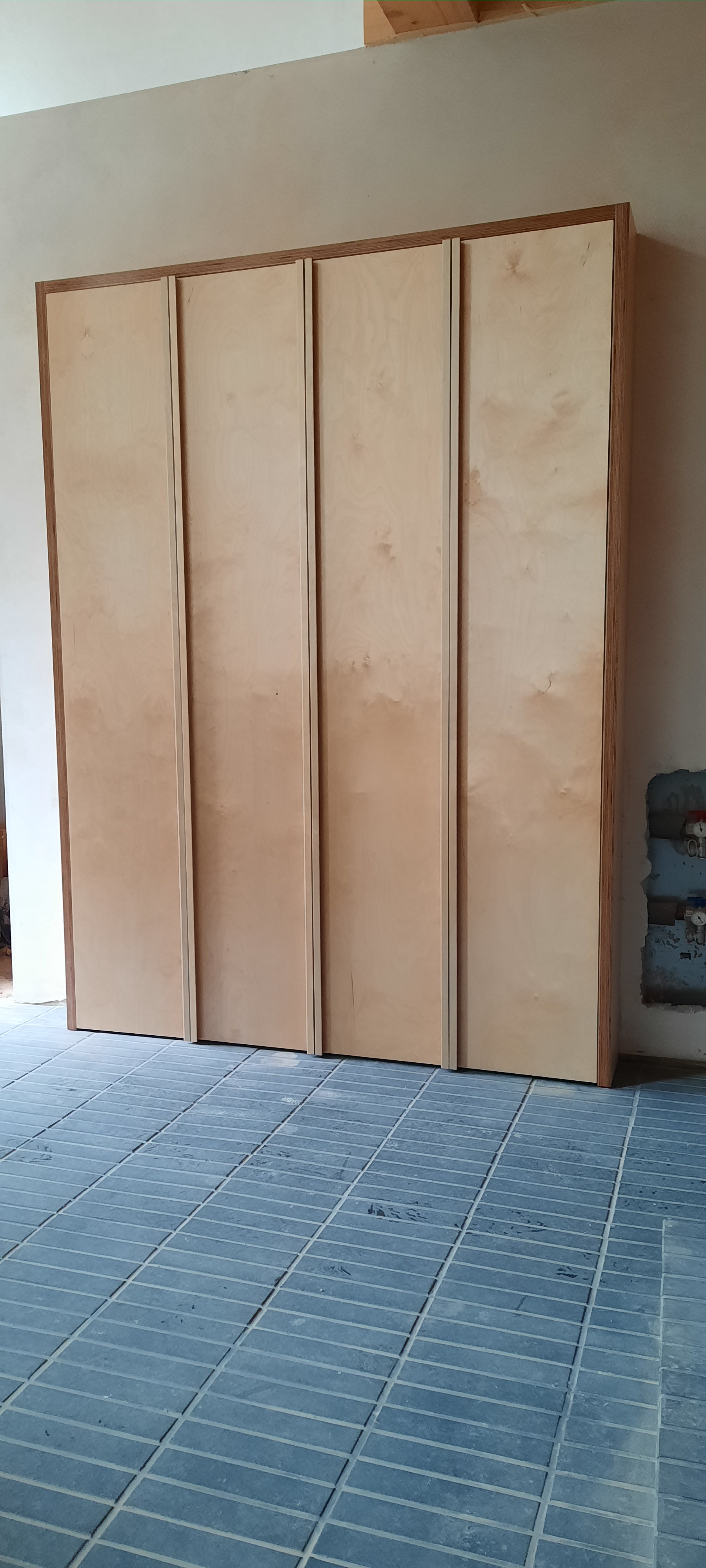

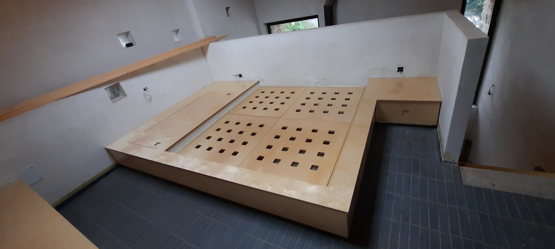

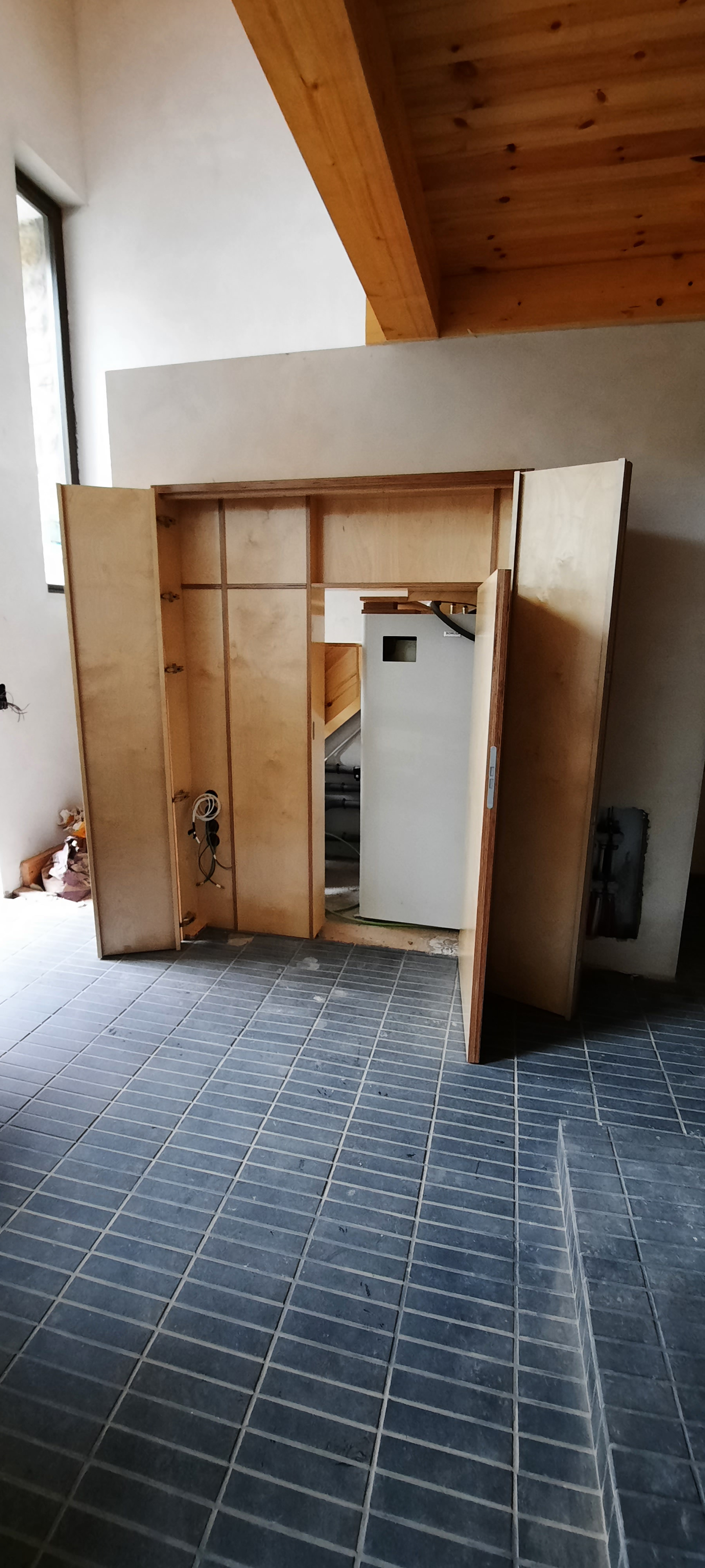

Proyecto terminado por mi parte. El armario para la tv que oculta a su vez la caldera colocado

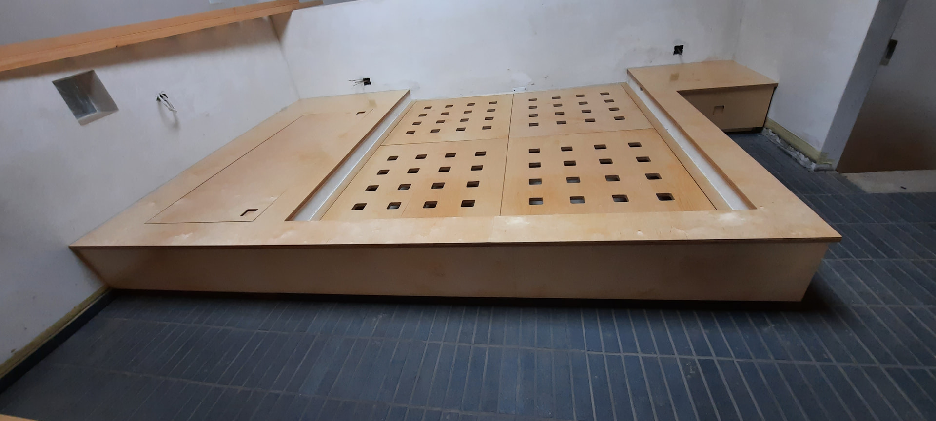

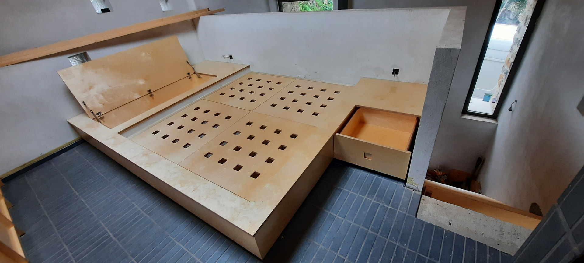

La estructura para la cama:
A otra cosa!!

Insisto, un trabajo impecable pero el diseño feo como el solo… esto de los premios en decoracion por lo visto tiene mas tongo que eurovision.

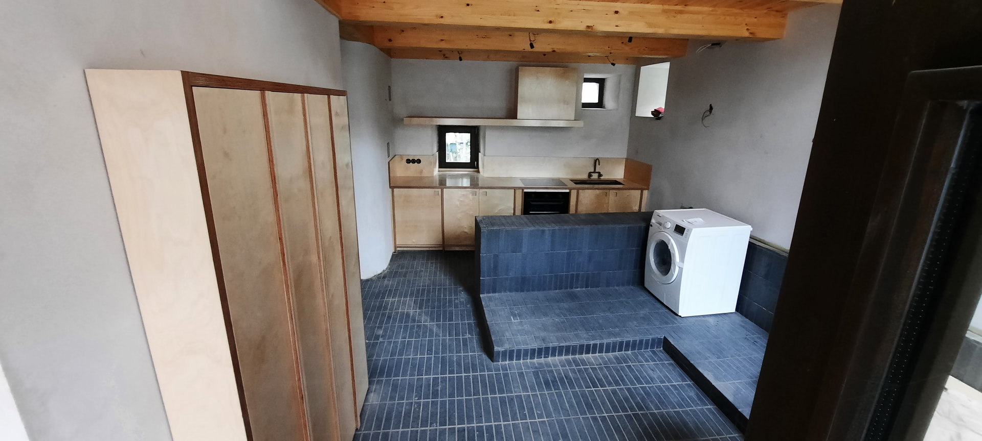

Vaya suelo feo de cojones!!! No merece esos muebles ni de lejos…

Es un material natural, no se decirte pero lo rompes y ves que es algun tipo de “piedra”. Creo que al final lleva algun tipo de tratamiento para darle brillo y proteccion

Seguramente es como dices, pero yo ese suelo lo veo para el baño y como mucho la cocina. Para el dormitorio y el salón yo hubiera optado por otra cosa, como por ejemplo un suelo de madera. Pero vamos, imagino que es cuestión de gustos….
