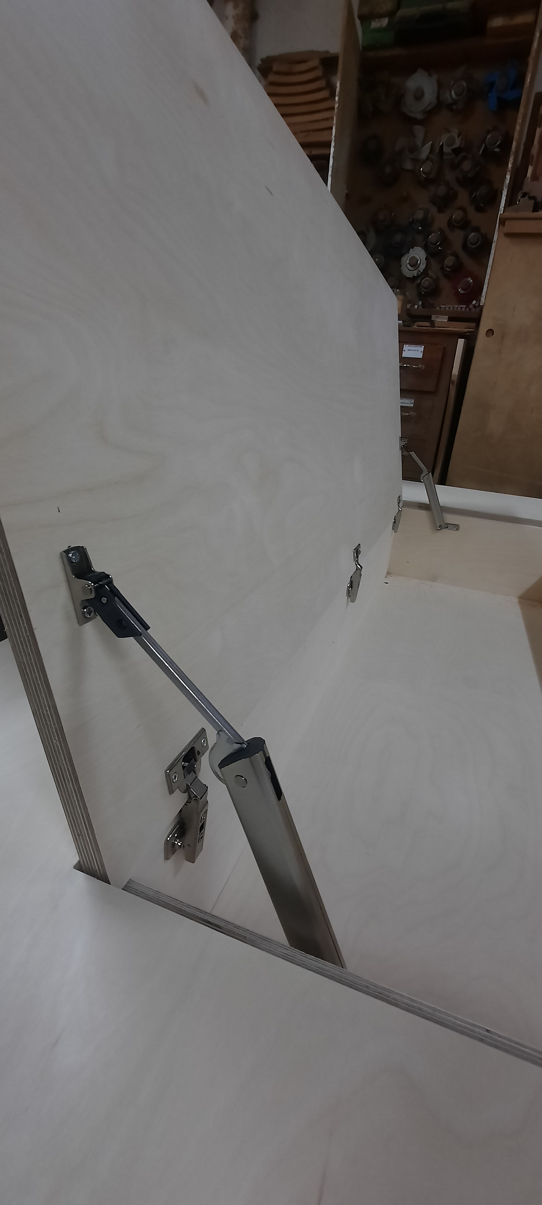

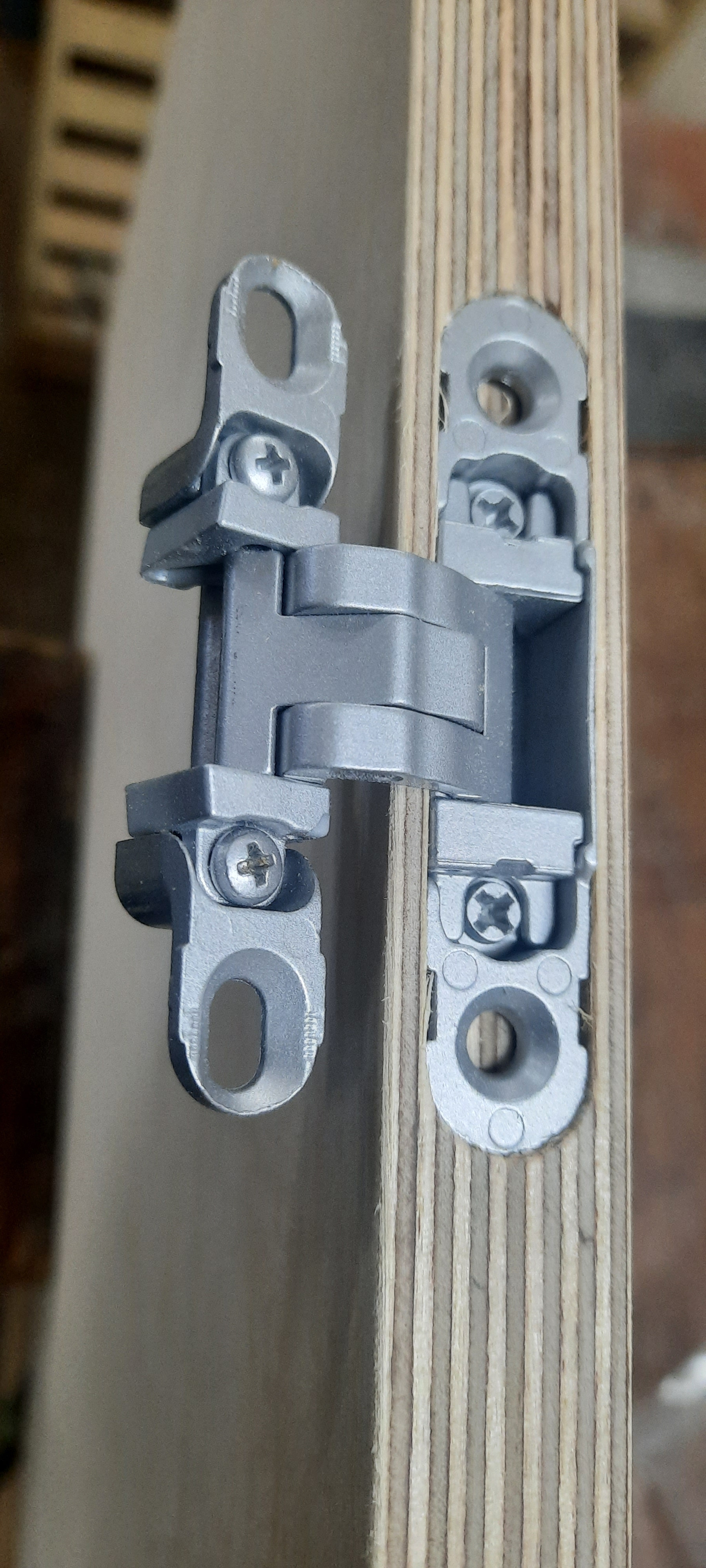

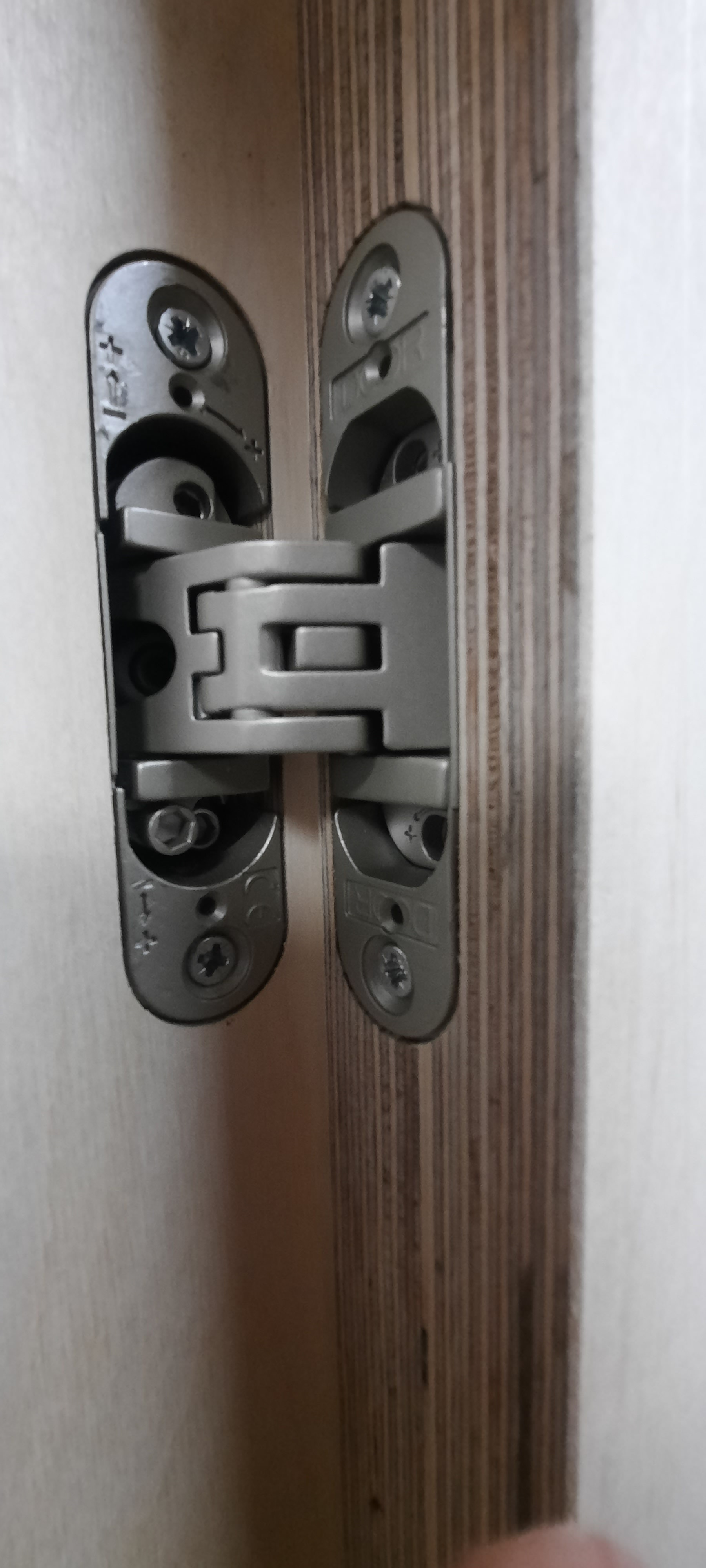

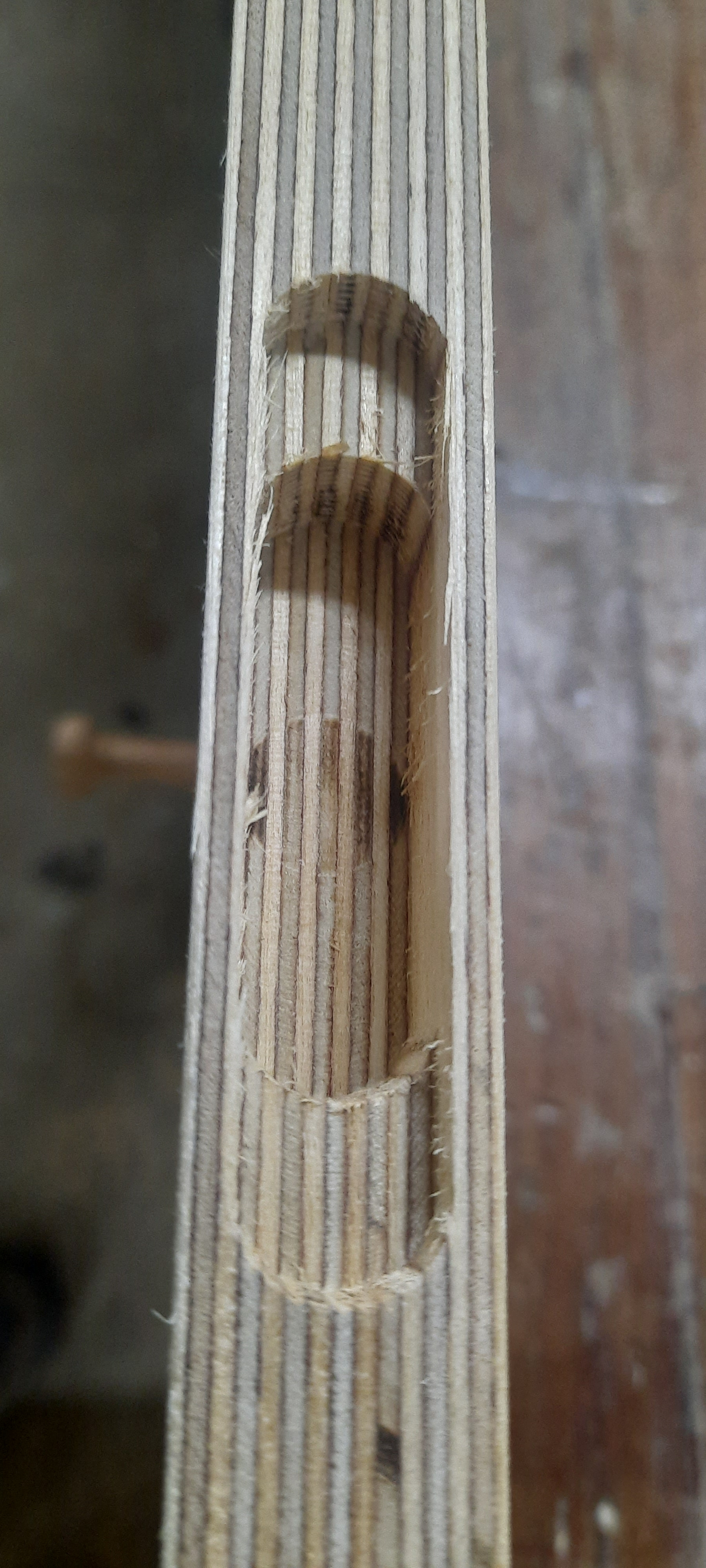

Unas bisagras ocultas para hacer unas puertas plegables
Esta otra es la “hermana mayor” para una puerta de 40 mm de espesor. Las otras son para puerta a partir de 19 mm en adelante.

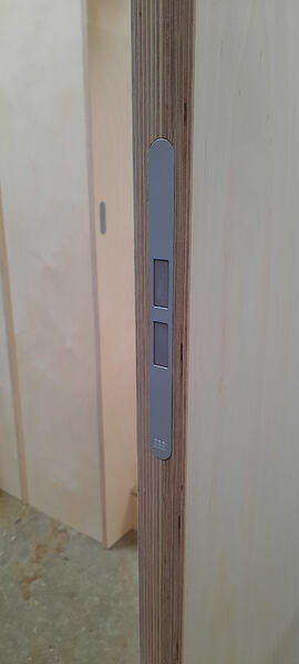

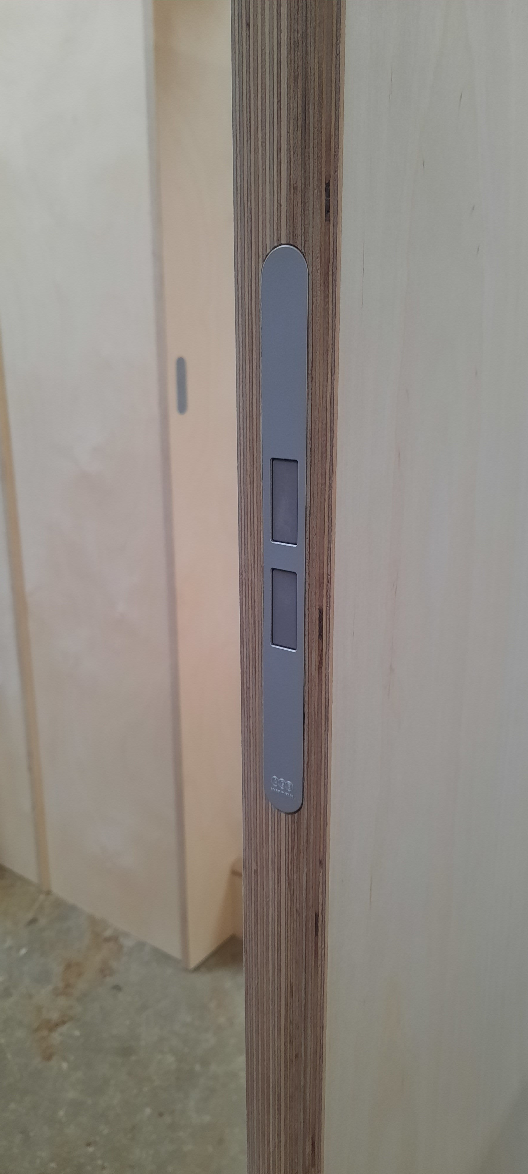

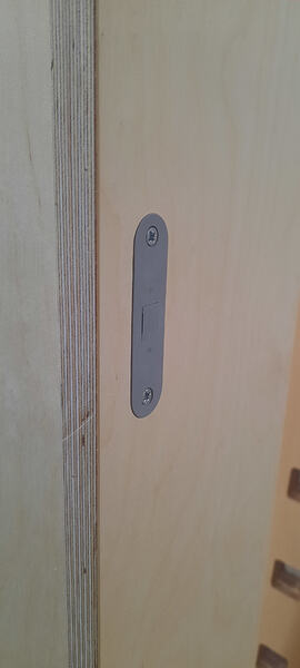

Otra curiosidad, el cliente no quiere manillas en las puertas y lo he solucionado con unos picaportes magneticos

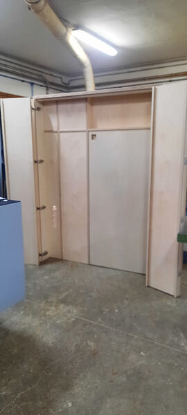

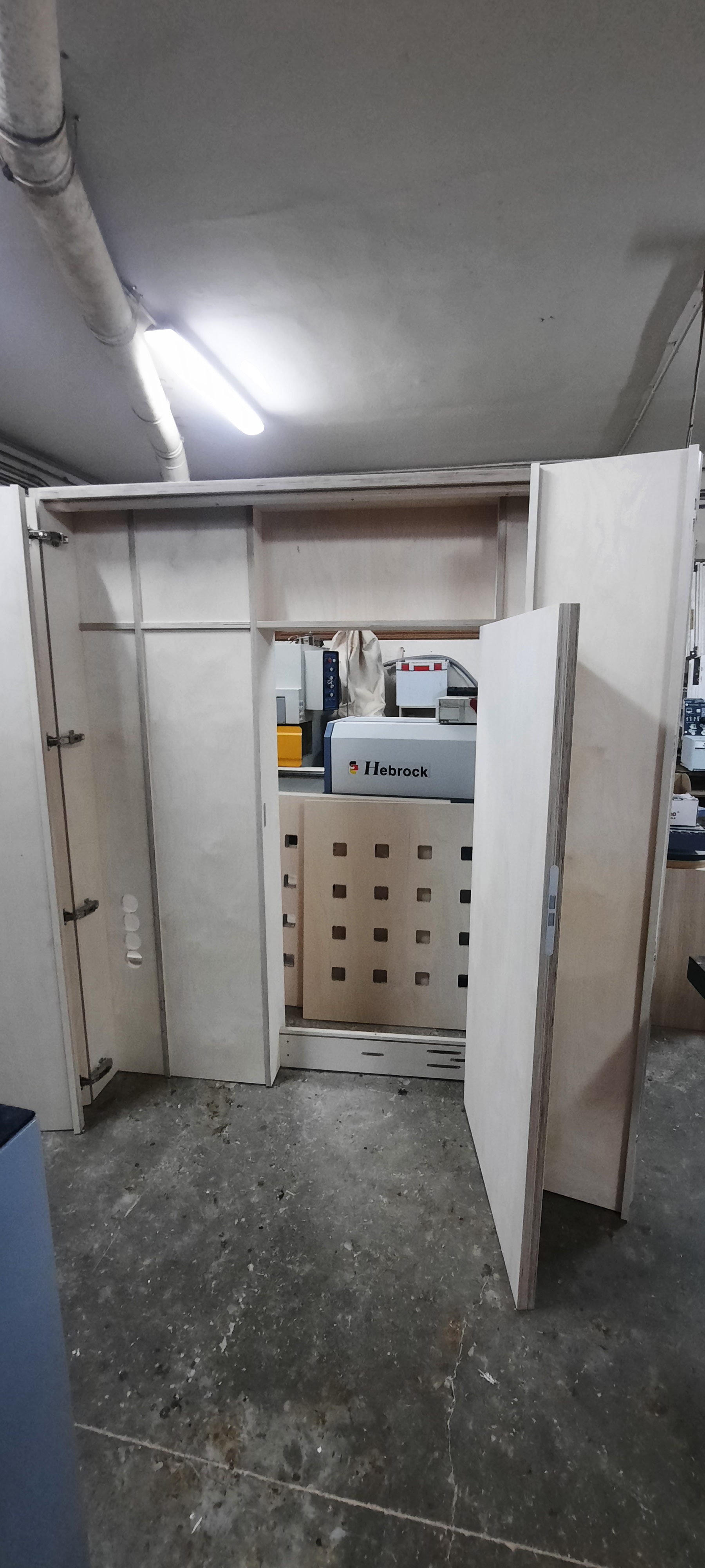

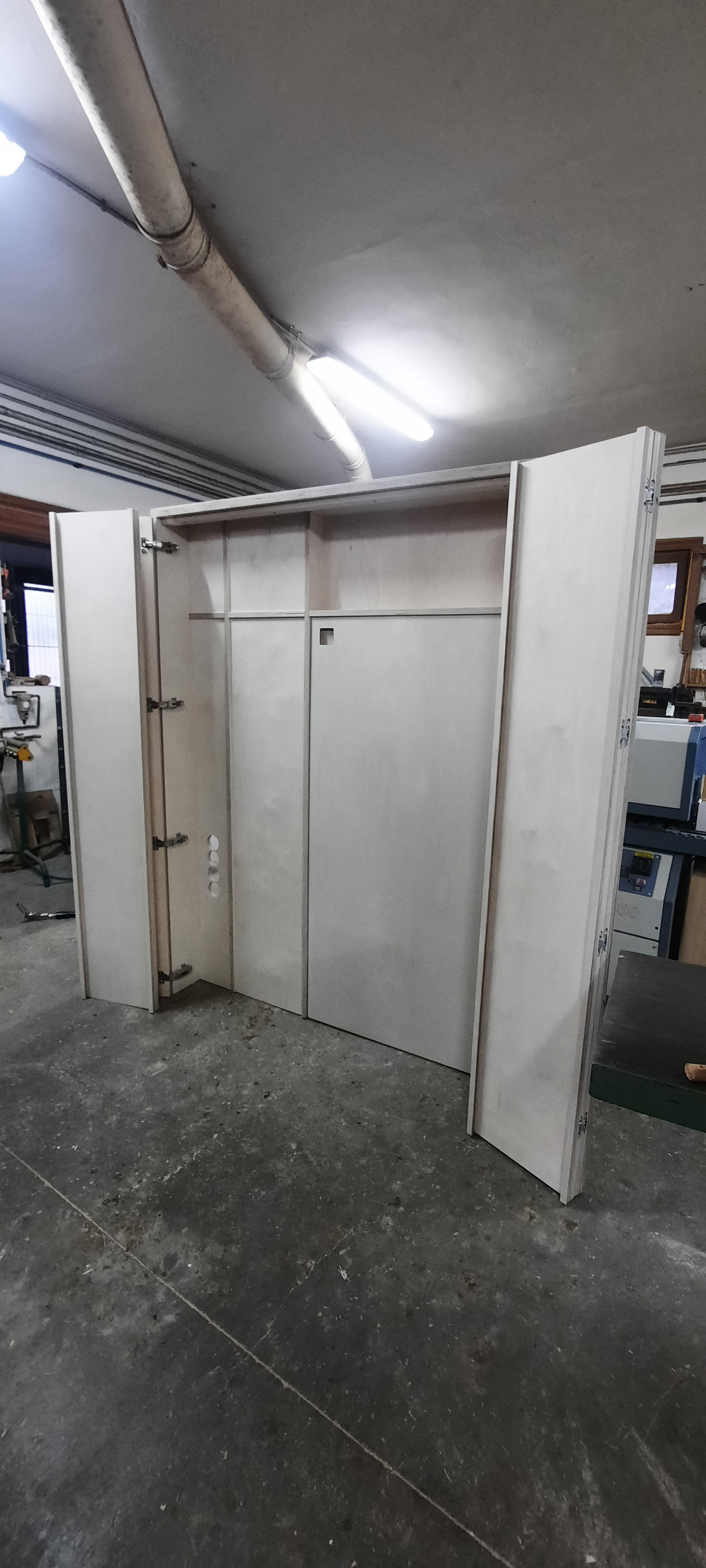

Y nada… ahi va el armario de puertas plegables con puerta interior oculta

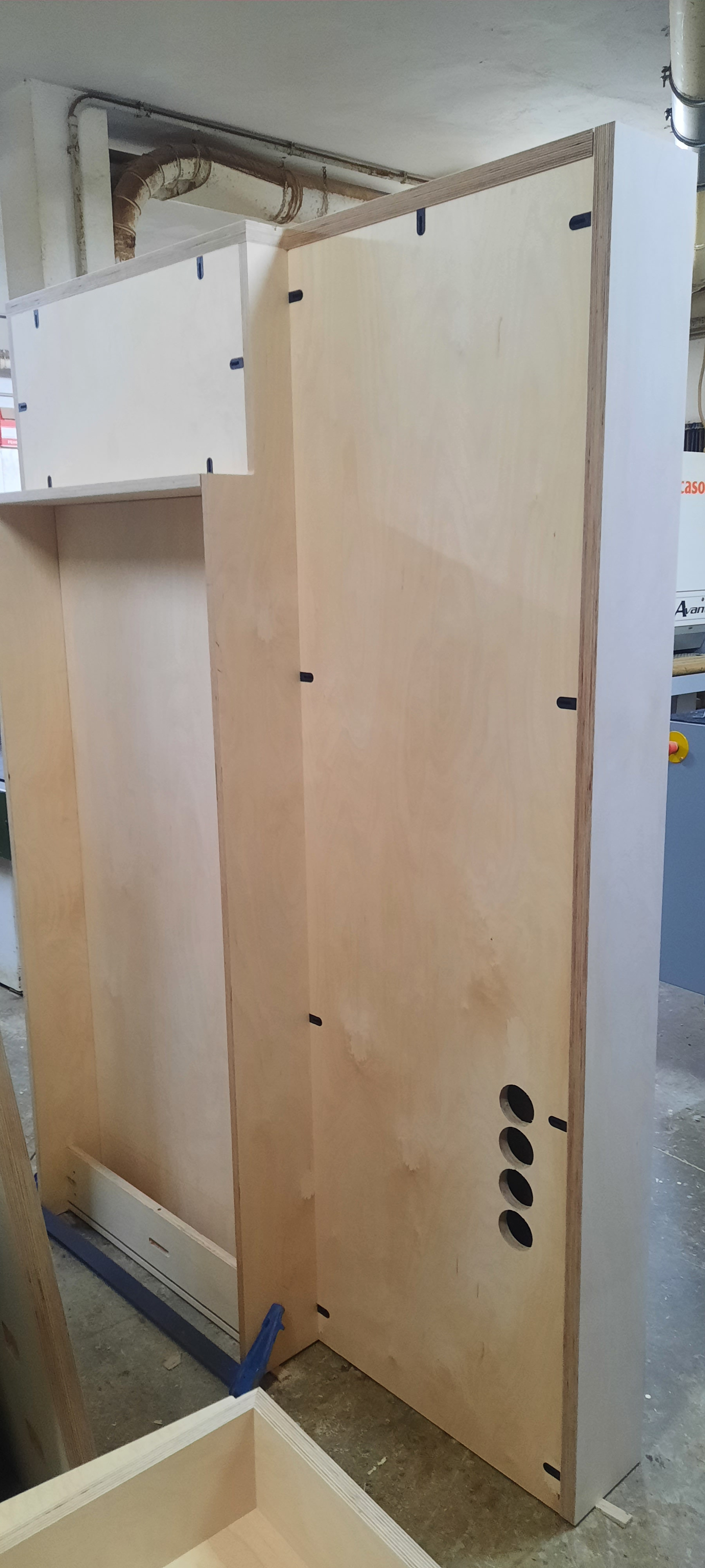

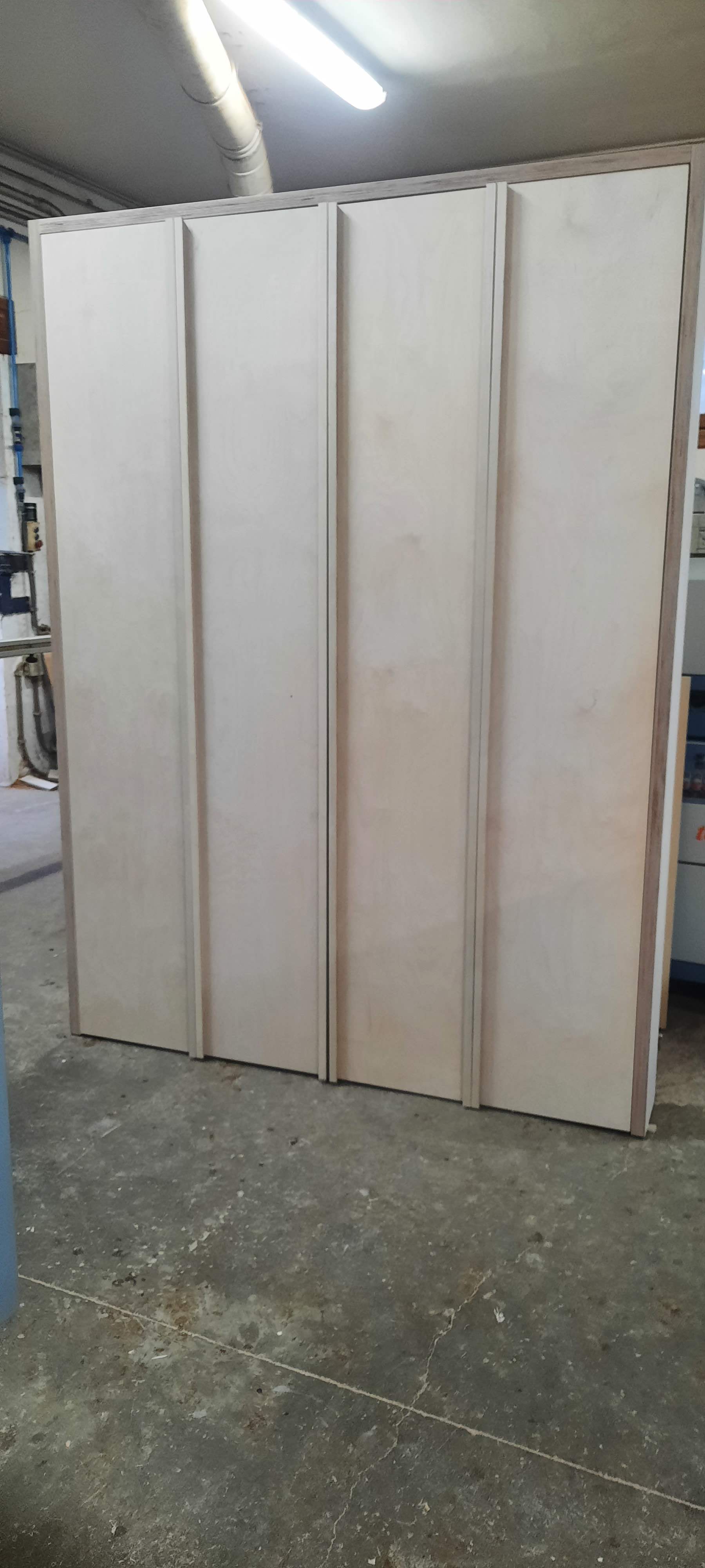

Y esta la parte trasera del armario

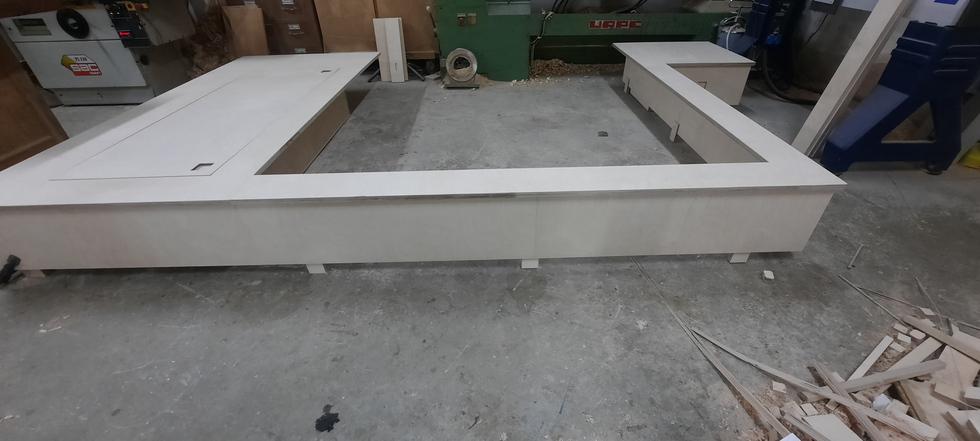

Y otro mueble, para alojar la cama, con mesita integrada y un hueco para guardar cosas

yo me sigo preguntando como lo haces para.montar todo primero en el taller, desmonta, y vuelve a montar en obra, menudo curro que te pegas, porque anda que no hay que ir fino desmontando para no dañar las piezas grandes
Esto va todo barnizado, veo muy dificil hacerlo y que quede todo perfecto sin probar. Siempre hay detalles que hay que tocar y no me gusta nada llegar a obra y tener que volver al taller a retocar y volver a barnizar.
El cabineo de todas formas es un lujo para armar y desarmar. Por ponerte un ejemplo el armario se monta en no mas de 10 minutos. Siempre meto tirafondos muy pequeños, por ejemplo en bisagras del 3,5x10, para solo probar, porque esos si como los metas y los saques dos o tres veces ya no agarran igual asi que reservo para meter el tirafondo definitivo en obra

En una fabricacion en serie puedes no probar nada, haces una primera pieza, pruebas, corriges y fabricas la serie.
Pero cuando no es en serie, la primera pieza o pruebas o fijo que hay algo que tocar. Yo prefiero “perder” ese tiempo en el taller que perderlo en la obra. Generalmente no estas al lado de casa y ese error muy probable te hace no poder acabar el montaje, volver al taller, corregir, barnizar de nuevo, volver a obra… a parte ya se sabe lo que le gusta a la gente hablar… que si el carpintero no pudo acabar, que se equivoco etc etc… por el contrario cuando llegas, montas, todo ok y rapido los comentarios son muy diferentes
Me chocó este armario cuando vi algunas infografías del proyecto, precisamente por no llevar tiradores como los demás muebles, y si colocación delante del sofá donde lo lógico sería colocar un buen tv.
El televisor de 50" va anclado a la puerta oculta. Detras de esa puerta oculta esta una sala para la caldera. El armario es exclusivamente para que quede la tv dentro asi como un altavoz que va en el pequeño hueco que hay encima de la puerta oculta.
