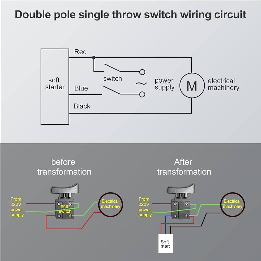

Hola a todos, he estado releyendo y he visto alguna duda con la conexion del modulo para arranque suave de herramientas con motor de escobillas.
El modulo que publico esta muy bien detallado, asi que espero que os sirva.
eso es correcto y esta muy bien, lo que no me gusta es el método donde la parada se hace cortocicuitando campos vs estator, si bien nos da una detención mas rápida a los carbones (escobillas) no les va tan bien…
salud ![]()
Claro,si cortocircuitas al cortar la corriente, la inercia convierte el motor en un generador y se frena por el campo magnetico que autogenera.
Lo correcto es con una resistencia de bajo valor en paralelo y conmutada por un rele nc cuando el gatillo esta off.
Es lo que hace el chip de arranque suave pero con un triac que ocupa menos espacio que un rele.

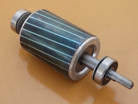

@Pepet los motores universales o a carbones (escobillas) no usan jaula de ardillas ![]()
solo los sincronos y asincronos o asincrónicos donde el rotor es una jaula de ardillas ![]()
algo así
no es ni mas ni menos que un “bobinado” en cortocircuito

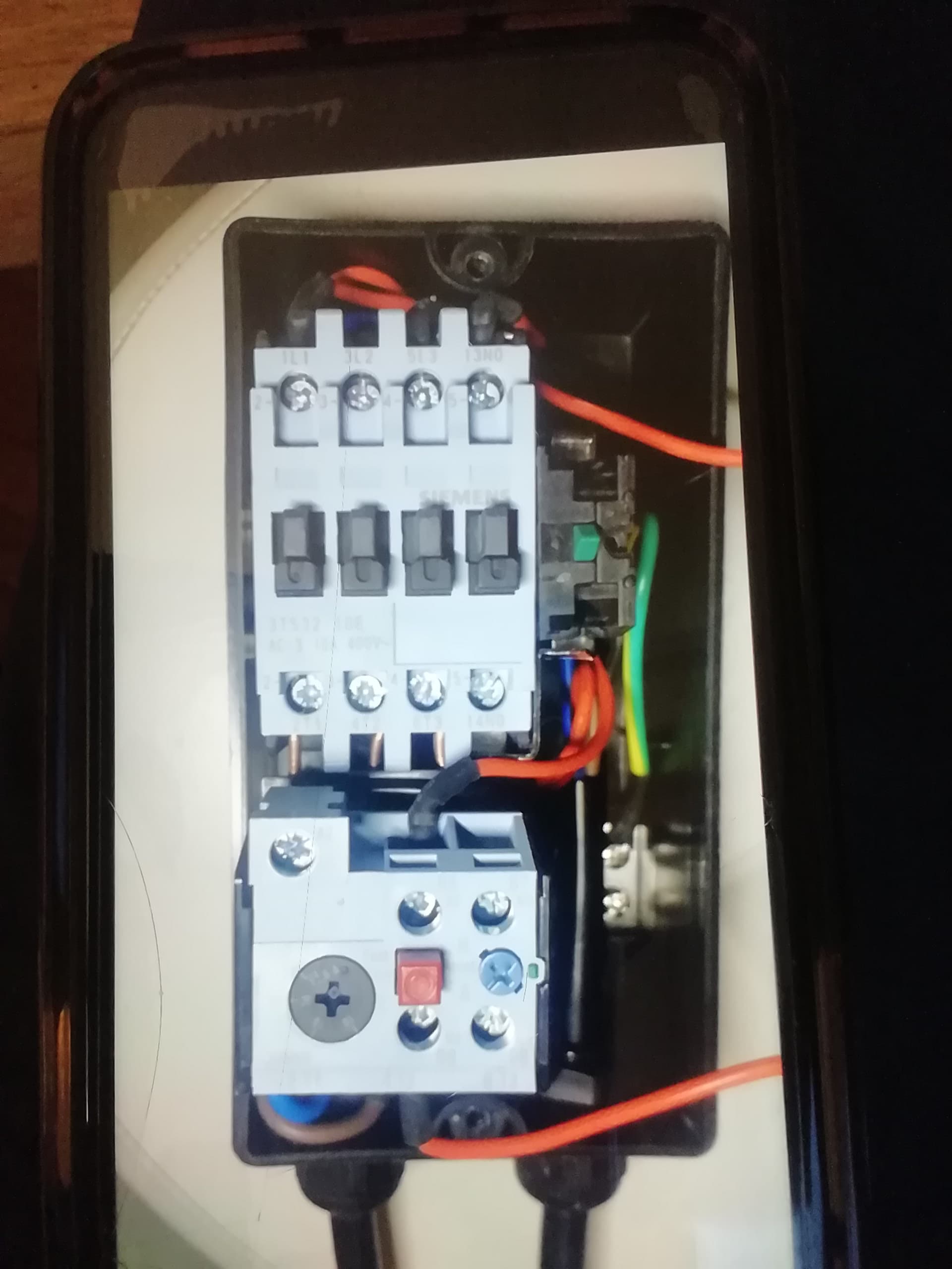

Hola, gracias por la clara explicación, he conectado el arrancador suave como indicas, funciona pero el efecto es mínimo, y he usado un arrancador de hasta 24 A, la máquina es de 2500w. Lo he conectado a Red en 1L1 y 5L3 y las salidas al motor en 2T1 y 4T2. Además está como conectado directamente sin interruptor. Si me puedes ayudar te lo agradezco. Saludos
Veo una foto con un rele termico y un contactor, no se puede deducir nada, los numeros que mencionas no se ven en la foto.
Necesitaria marca y modelo de la herramienta para intentar tomar datos.
De momento parece que la maquina que expones en la foto no parece tener nada en comun con el esquema.
Manda la foto mas detallada con los numeros de bornes o la escribes a boli.
A ver que podemos hacer.
