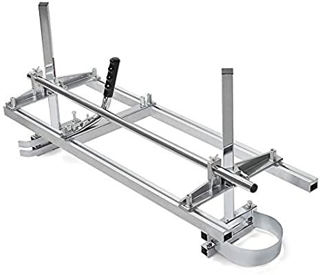

He leido ,creo, todos los hilos relacionados con estos temas en este foro. Me refiero a nivel aficionado y concluyo que es didicil. No obstante no se me quita de la cabeza. He visto muchos videos en youtube en el cual transforman troncos en tablas con motosierras, con lo que llaman " alaskan chain saw" y unos carriles de distintas maneras. También hay unos dispositivos aun mas sencillos “hagaselo usted mismo” .Todo es muy sencillo aparentemente.

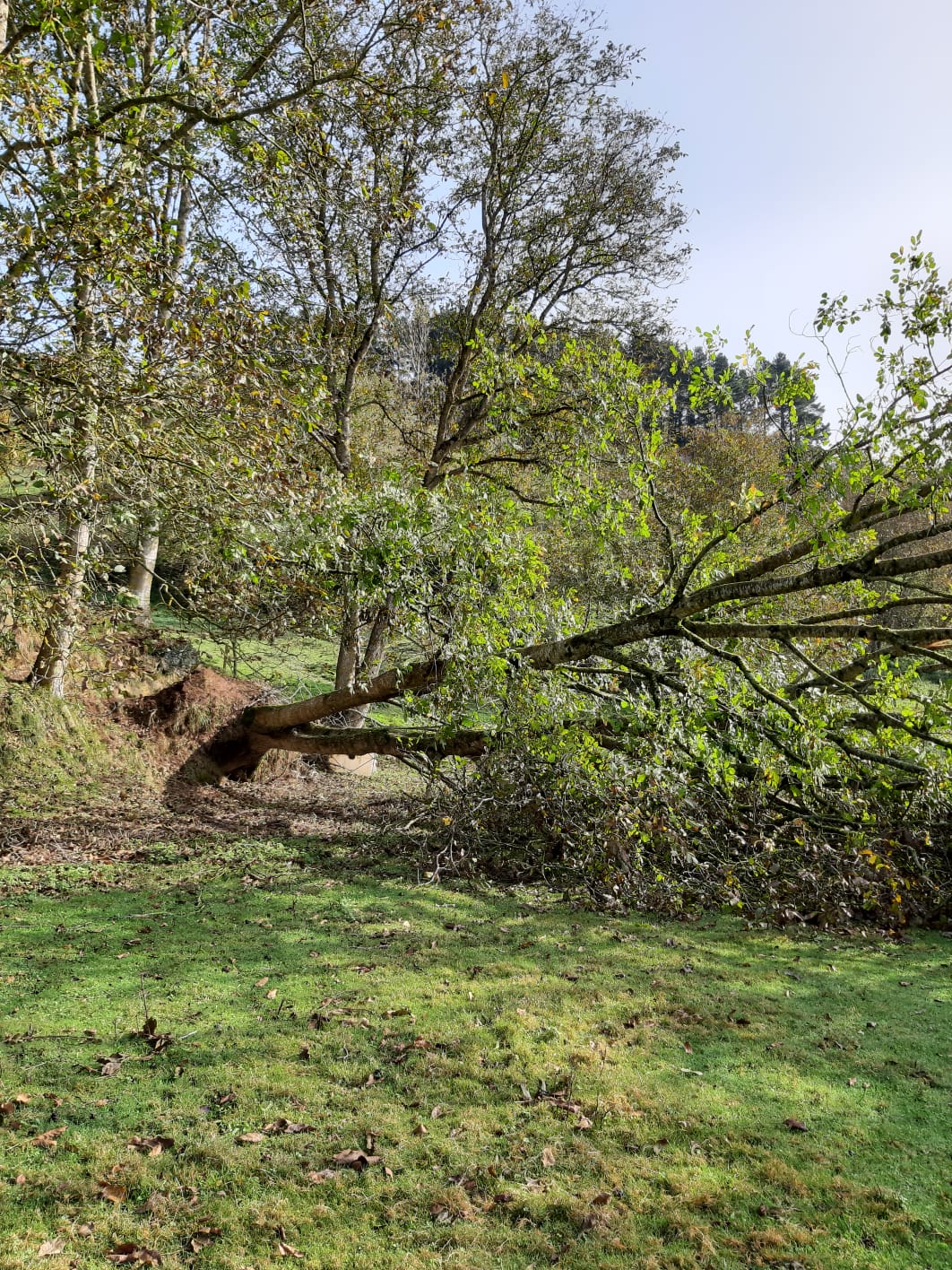

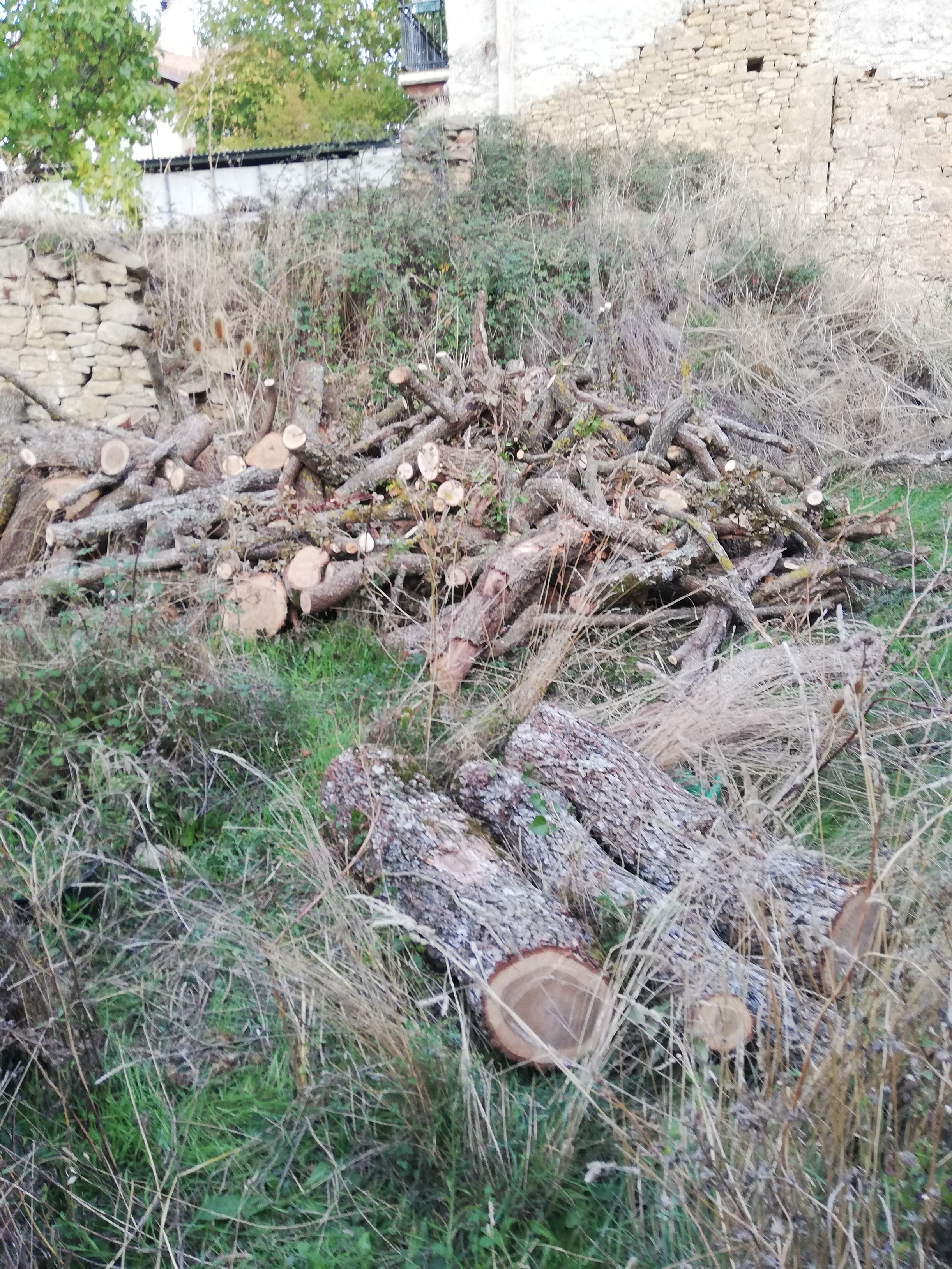

Esta mañana hemos ido a por nueces y el vendabal del otro dia habia tirado un hermoso nogal. También dispongo de unos 3 troncos pequeños de roble y algunos fresnos bastante gordos. Todos ya talados. Hay experiencia en estas cosas aquí?
Con la motosierra adecuada y los accesorios que te permitan un guiado recto no es dificil…la unica gran pega es la merma de madera.
En Amazon alguna vez he visto el accesorio para montar la motosierra a buen precio.

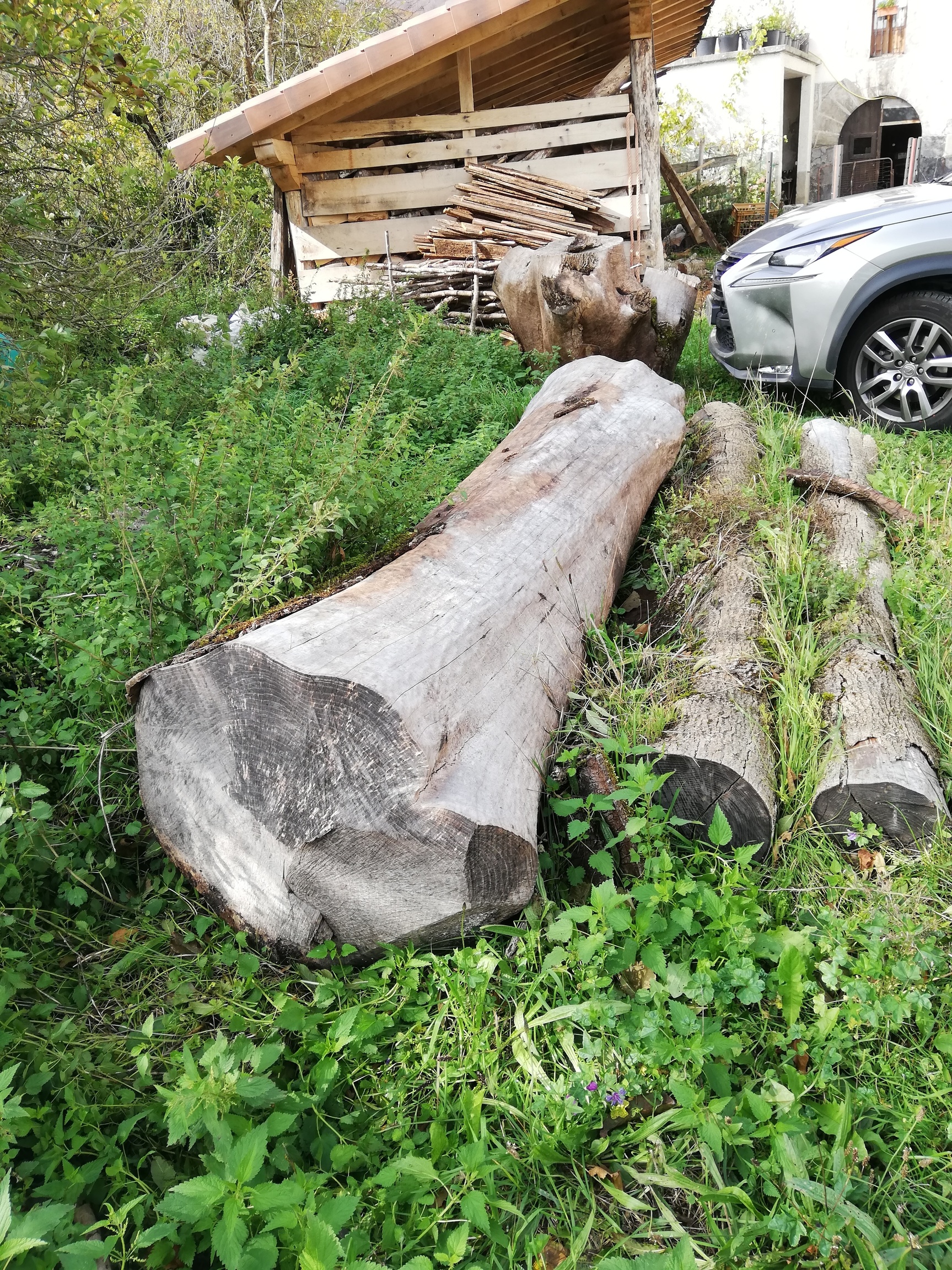

La madera de fresno,que es laprimera fotografía y tiene como 230 cm. y 45cm de diametro en la parte central lleva 2 años cortada, que usos son los mas habituales.
Ciertamente es una madera de la cual ignoro todo.
Pues el fresno se usa mucho para mangos de herramientas por su flexibilidad. También para hacer muebles. Es cuestión de gustos pero a mí me gusta mucho la figura de la madera de fresno.

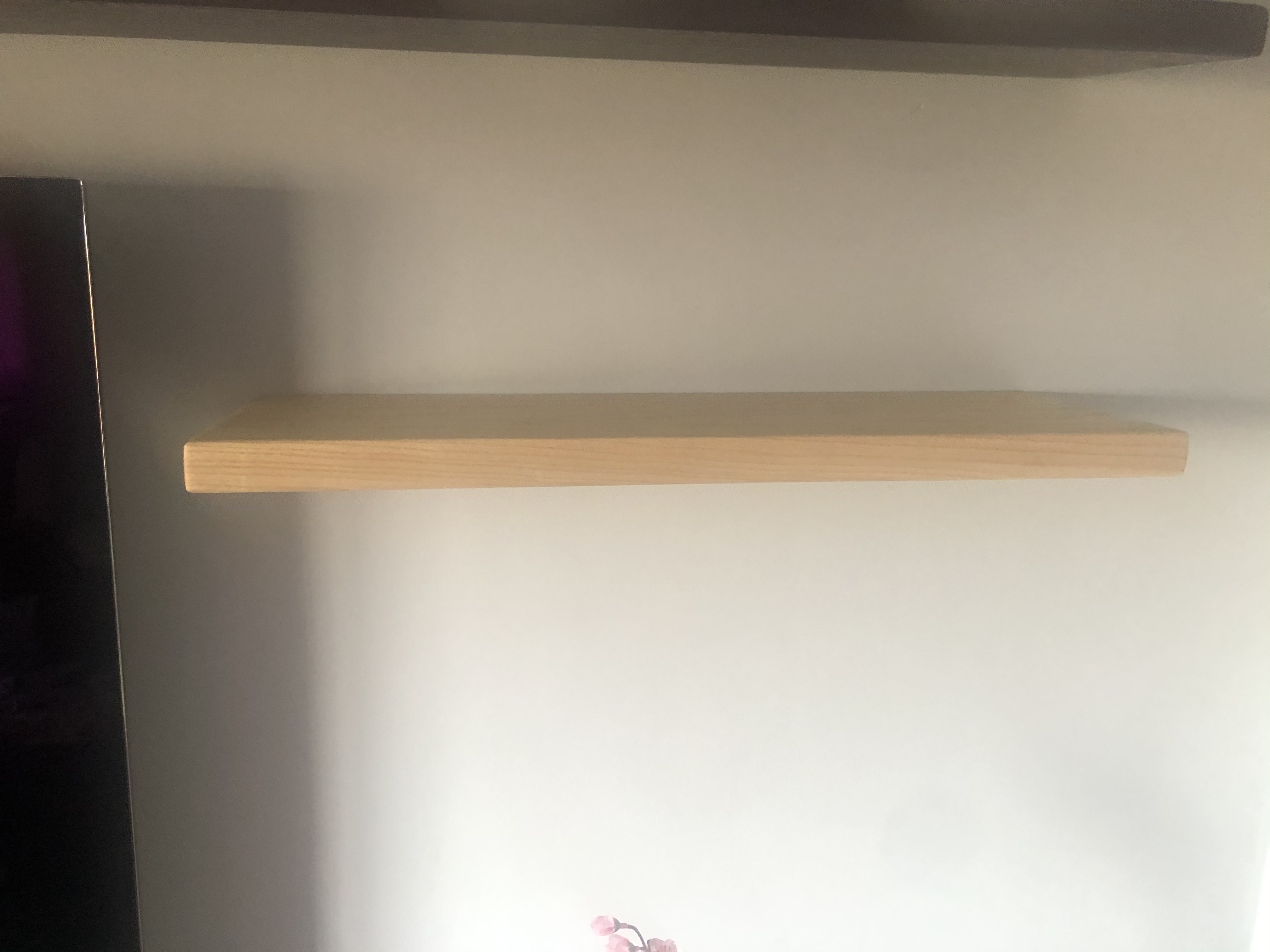

Al lado de la credenza tengo este estante, de 30mm de grueso, y está bien derecho.

Una de las tareas que queria realizar era una mesa maciza rustica de cocina, de 160cm. por 85cm. Mi primera idea es que fuera de roble, pero un pariente me ofreció esos troncos de fresno que se ven en la primera fotografía. Pensais que podria ser buena madera para una mesa ?
Gracias por los concejos valiosos.
