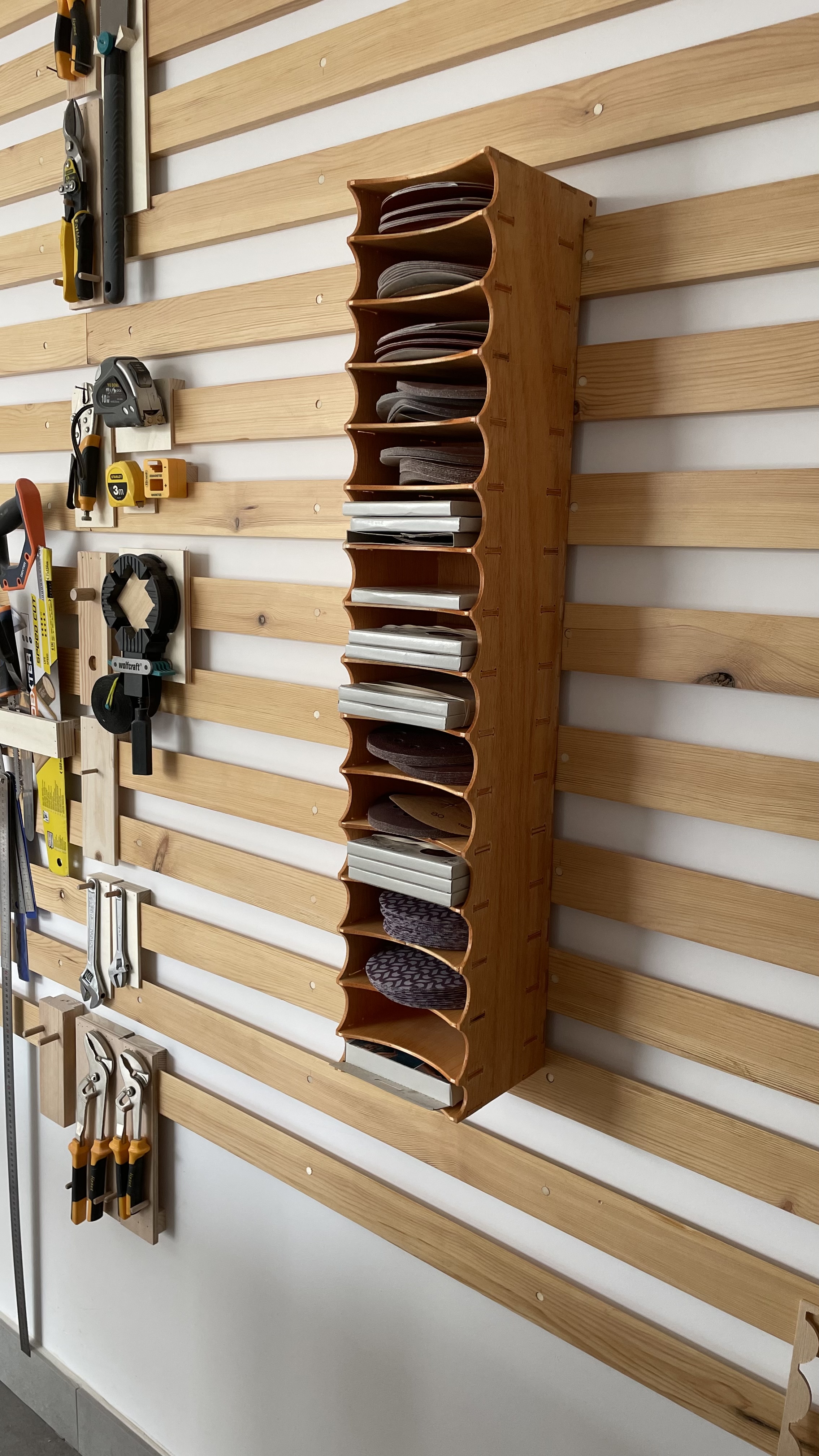

Así cualquiera…

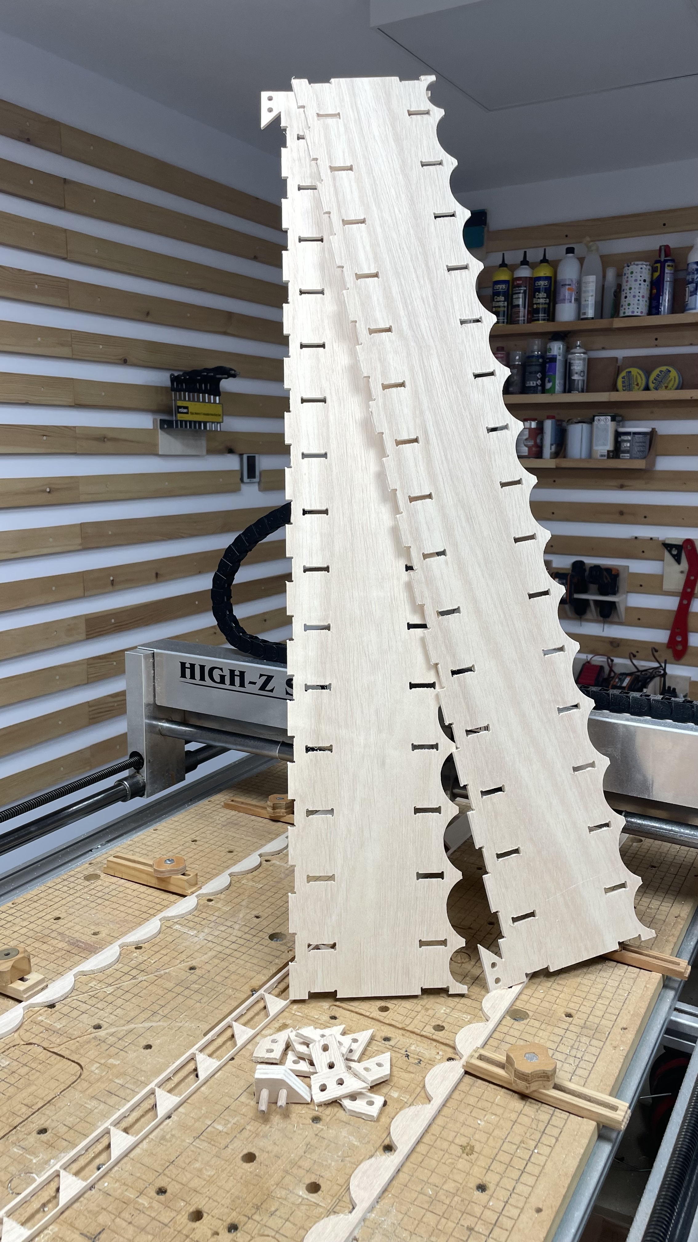

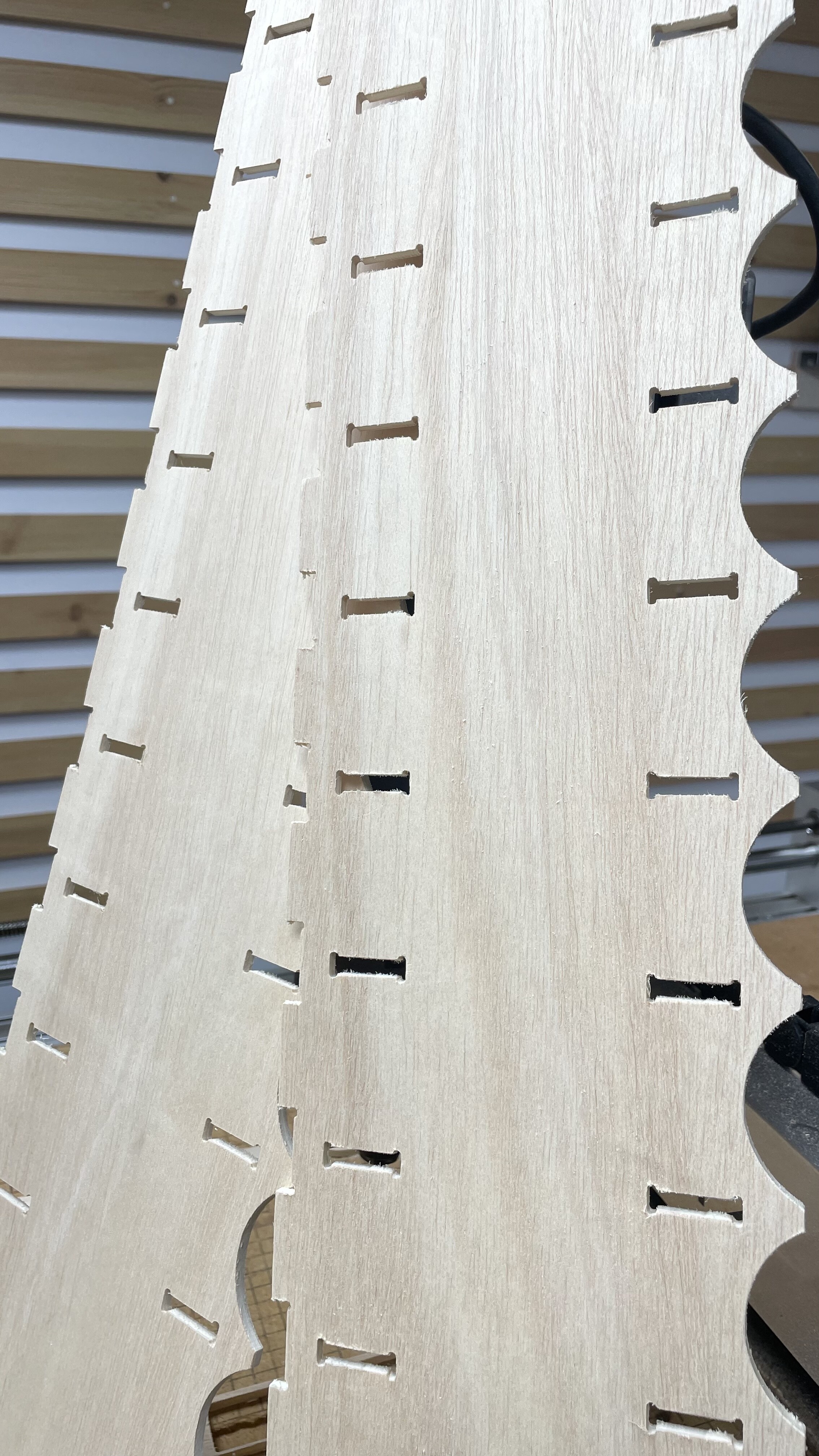

Pues eso, con la maquinita es muy fácil…

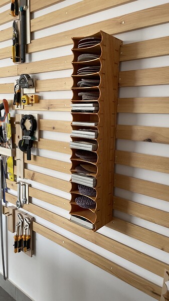

Esto es para una pequeña estantería para el panel de listón francés para poner orden en las lijas redondas.
Pondré la foto cuando esté terminado.
https://drive.google.com/file/d/1as8W9GoiKCg1ca2HsokU51LrKUht22Ph
A ver si mañana saco un rato y corto y monto el resto de las piezas.

Si, cualquier material, es cuestión de la fresa que utilices, yo he hecho bastantes cosas cortando aluminio y algunas con latón, metales blandos. De hecho la compré para prototipado de piezas para uso médico en aluminio.
Las fresas para metales duros son bastante caras, al menos las de corte.
Con el cabezal adecuado, graba sobre piedra, mármol, etc…, también hay disponible una cuchilla para vinilos, papel… y por último un cabezal láser para terminar de jugar con la maquinita.
Ésta es un poco antigua, la compré en 2010, pero parece que aún se vende el mismo modelo.
En fin, un juguete a lo @JavierZatarain …:-):slight_smile:

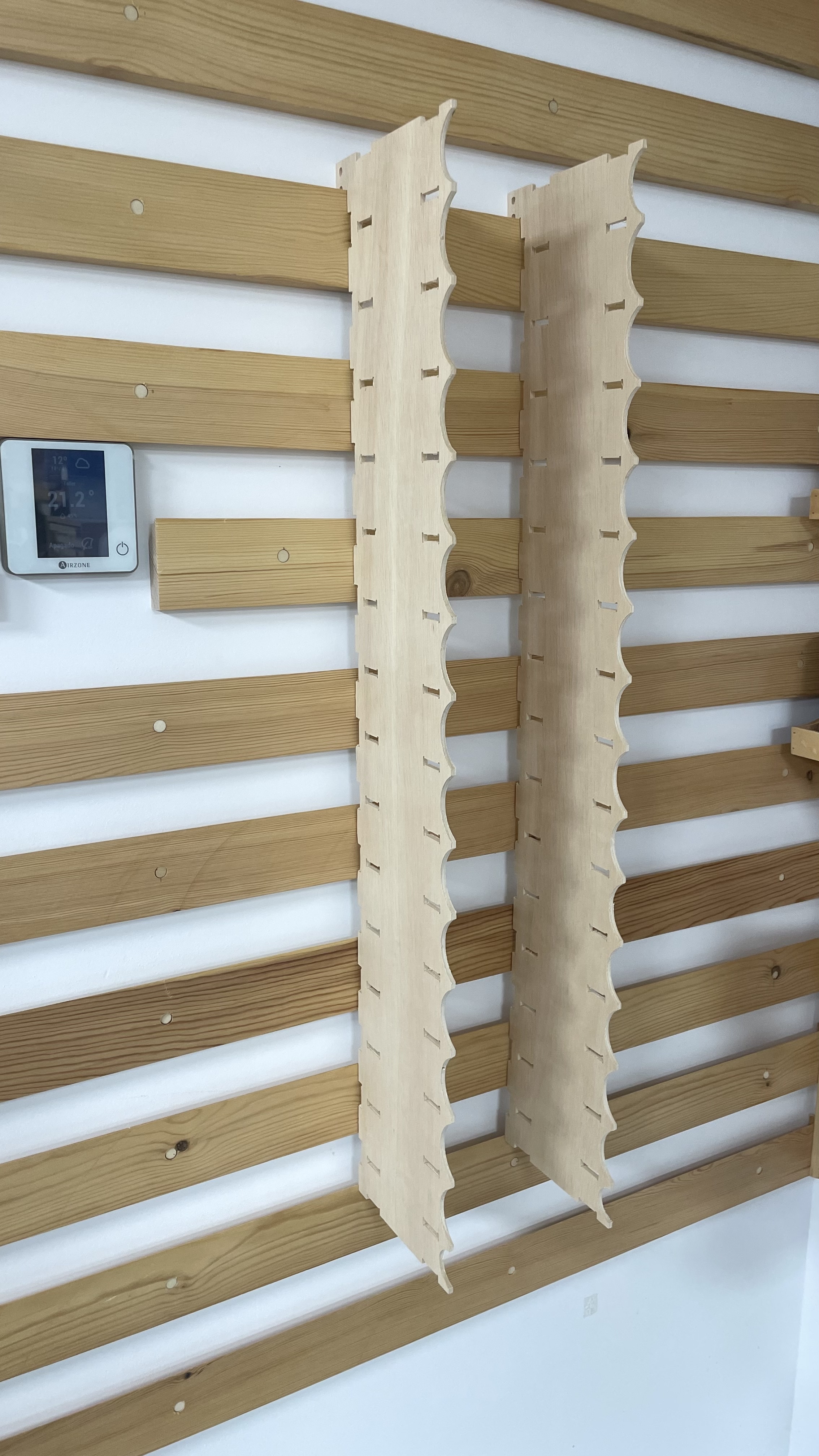

Por cierto eso que se ve en la pared… es termostato ? O solo termometro? , si es termostato deberia tener mas espacio libre alrededor de él…
Salú.
Si, es un termostato de Airzone, no había pensado que necesitara más espacio hasta los listones, ¿como cuanto crees que necesita?.
Y muchas gracias!!
Pues suelen tener unas ranuritas o puntos por donde entra el aire y esta la sonda de temperatura tiene , y lo de sejar un perimetro por que la lectura sea lo más real posible…si le dejas 10cm mejor que 5cm …y procura que no le entre serrin…

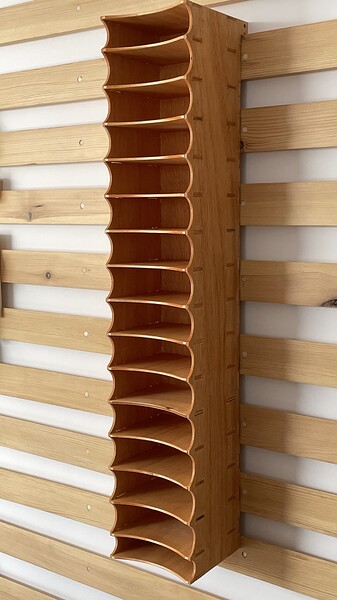

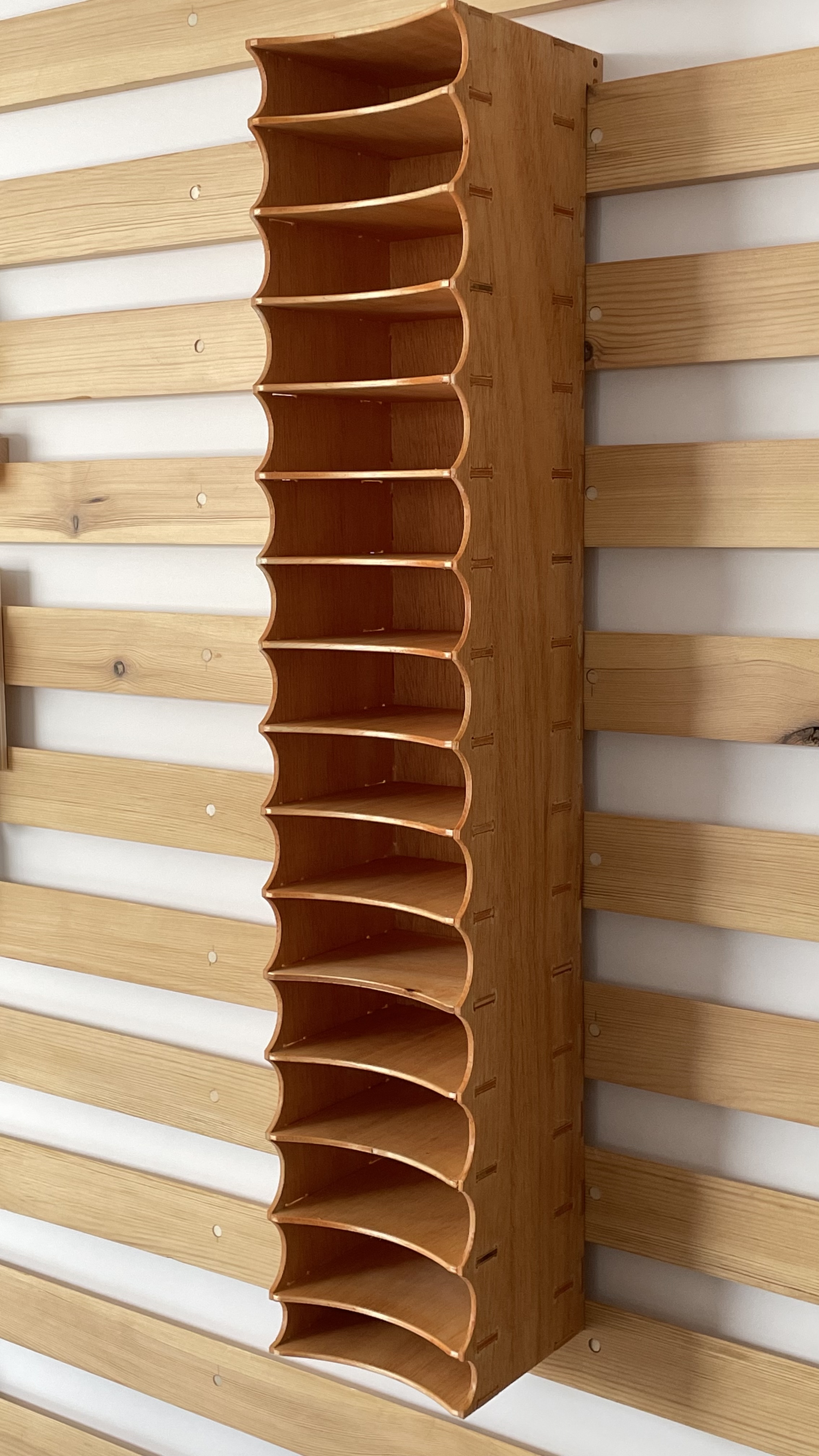

Pues así quedó la cosa, no deja de ser una chorrada de contrachapado de 5 mm, pero bueno, yo tengo mis discos de lija ordenados y a mano, que siempre es un rollo.
