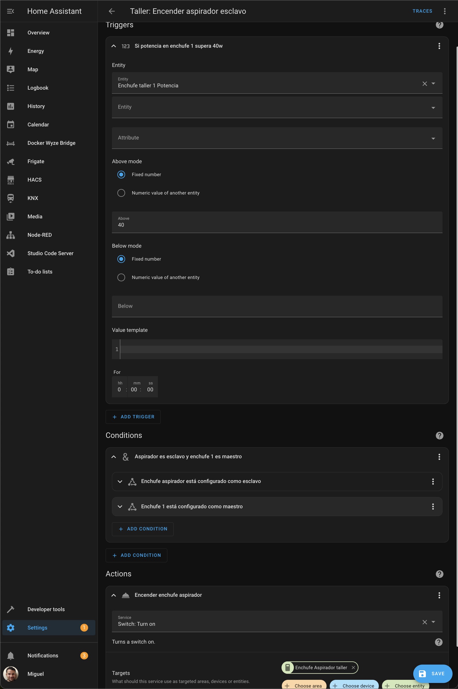

Crear automatizaciones

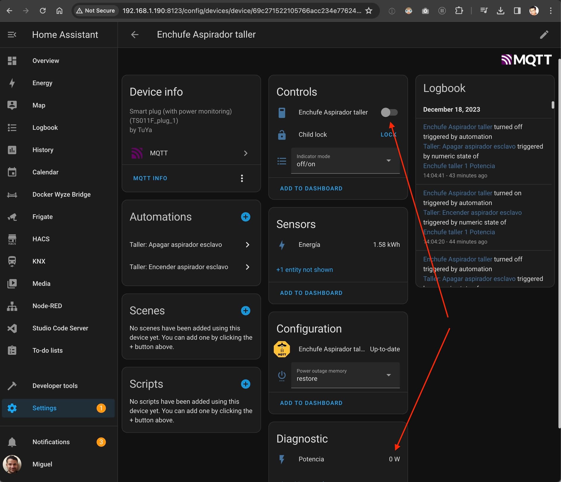

En Home Assistant crear una automatización es bastante sencillo. Una vez los enchufes inteligentes se detectan, se pueden ver todas las funcionalidades que tienen.
En este caso nos interesa el control on/off del enchufe del aspirador, y la potencia instantánea de los enchufes que no son el aspirador.
La automatización es simple. Las automatizaciones siempre tienen un detonante (Trigger) y unas acciones (Actions), y opcionalmente unas condiciones que se deben cumplir para ejecutar esa acción.
En esta automatización, cuando el consumo en el enchufe 1 (la sierra) supera 40w, se envía la orden de encenderse al enchufe del aspirador. Vosotros podríais parar ahí y estaría perfectamente.
Yo además añadí dos condiciones. Antes de hacerlo, compruebo que el aspirador está configurado como esclavo y la sierra como maestra. Esto lo hice porque creé dos configuraciones para, cuando me convenga, desactivar este comportamiento. Por ejemplo si me llevo la sierra al jardín y no me llevo al aspirador, podría desactivar este comporatamiento.
De la misma manera, hay una automatización casi igual pero opuesta que apaga el aspirador cuando el consumo baja de 40w.

Para estas cosas es mejor comprar en aliexpress. Por ejemplo este: 0.46€ 96% de DESCUENTO|Zigbee enchufe inteligente, repetidor de Control de voz, conexión estándar europea, medición inteligente, Wifi, 16A| | - AliExpress
Y no, no hace falta ni internet (ni siquiewra wifi si los enchufes son zigbee. Porque recuerda que se puede tener wifi pero no internet). Te hará falta internet para configurarlo la primera vez, eso sí, pero luego ya no.

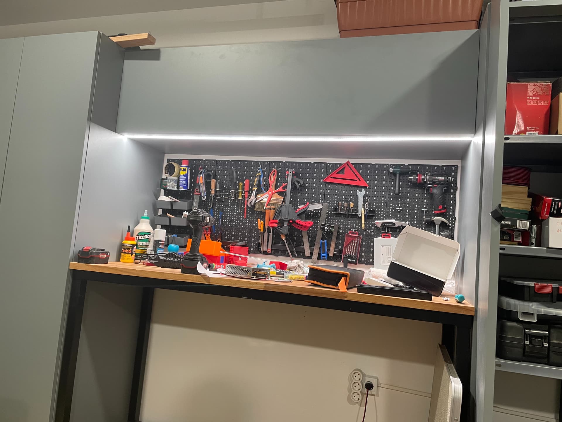

Yo tengo alguna cosa más con home assistant en el garaje / taller.
Por ejemplo, tengo un banco de trabajo alto tipo barra, de más o menos 1m de altura, que uso principalmente para trabajar de pie en cosas tipo electrónica, y para ver muy muy bien y no tener sombras puse una barra de led superior que controlo con un interruptor zigbee a batería, que controla un relé (creo que un sonoff), porque no tenía forma buena de pasar cables por in interruptor tradicional sin tener que abrir rozas.
Para evitarte tener que hacer obra este tipo de interruptores son unos salvavidas. Y la pila les dura años.
