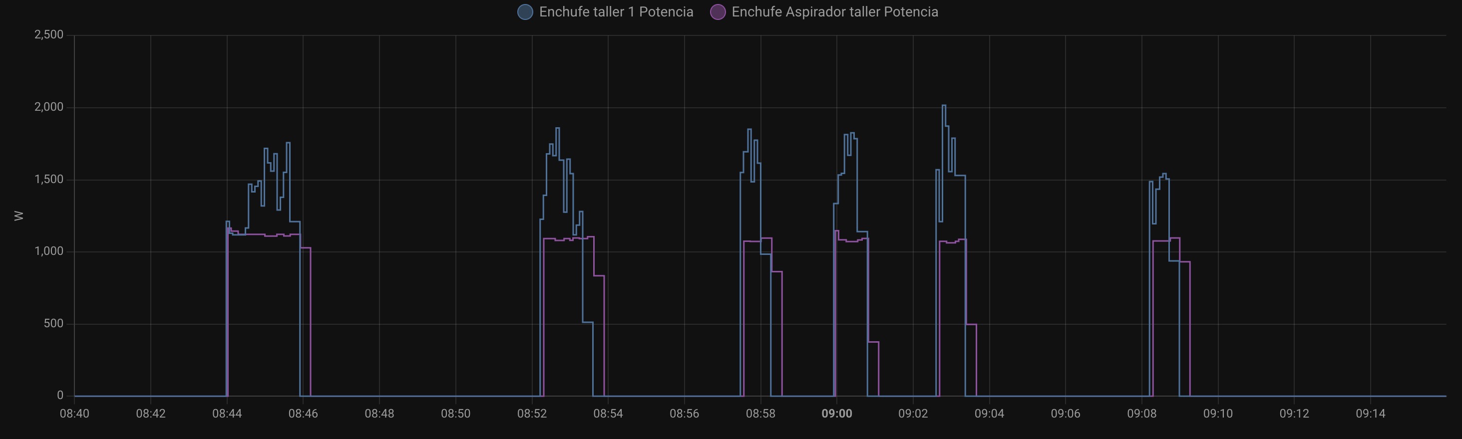

Para aquellos de nosotros que no tenemos herramientas y aspirador festool, quería enseñar que con poco dinero se puede tener una aspiración automática bastante maja. Solo hacen falta unos enchufes inteligentes wifi o zigbee (yo prefiero zigbee) de los que te compras 4 por 25€ y un sistema domótico de tu gusto (para mi, Home Assistant es el mejor de largo).
Añades tantos enchufes inteligentes a tu sistema como desees. Antes de esto les escribiría con rotulador el nombre para no confundirlos. A uno lo llamas “aspirador”, y al resto o bien los numeras o si van a estar siempre asignados a la misma máquina pues el nombre de la máquina,
Luego creas una pequeña automatizsación para que cuando cualquiera de los enchufes maestros detecte un consumo significativo (pongamos más de 40w) se encienda el enchufe del aspirador automáticamente, y cuando el consumo cese se apague.
Puedes además poner unos valores para activar/desactivar esto para cada enchufe, por ocasionalmente quieres usarlo sin encender la aspiración.
Y monitoreas el consumo de las máquinas.
La dewalt es la linea azul, el aspirador la morada.

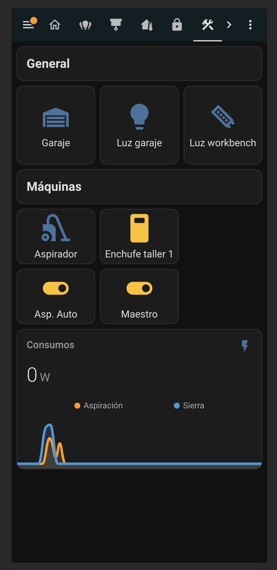

Además, si añades un pequeño botón zigbee y lo sujetas a la manquera del aspirador, tienes un cómodo botón de encendido y apagado en la propia manguera, como en las aspiradoras festool de 600€, para usar con las herramientas de batería. Valen 7€ en ikea.
