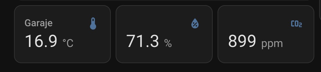

Si que los hay, miden las particulas en PPM (partes por millón). Yo el que tengo no mide partículas en suspension pero sí mide nivel de CO2 para decidir la velocidad de la ventilación mecánica de la casa.
