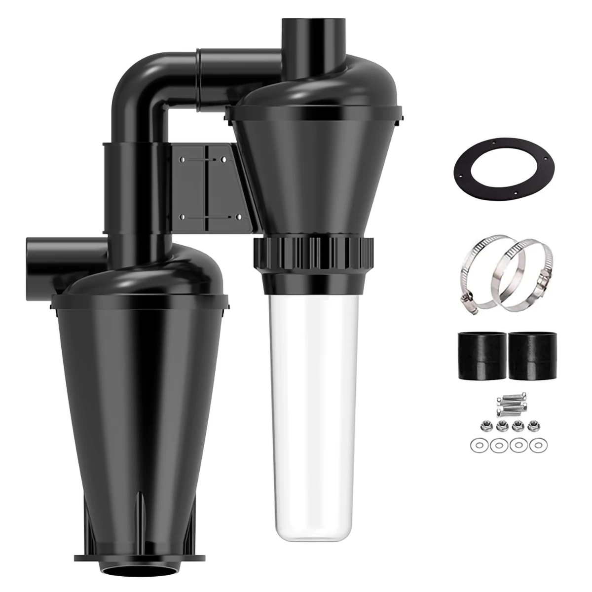

Este ciclón
Acabo de encontrar este increíble artículo en AliExpress. ¡Échale un vistazo!
18,29€ 49%de DESCUENTO | Colector de polvo ciclónico de doble filtración, filtro de carpintería turboalimentado DIY, colector separador Industrial, 50mm/2’’
