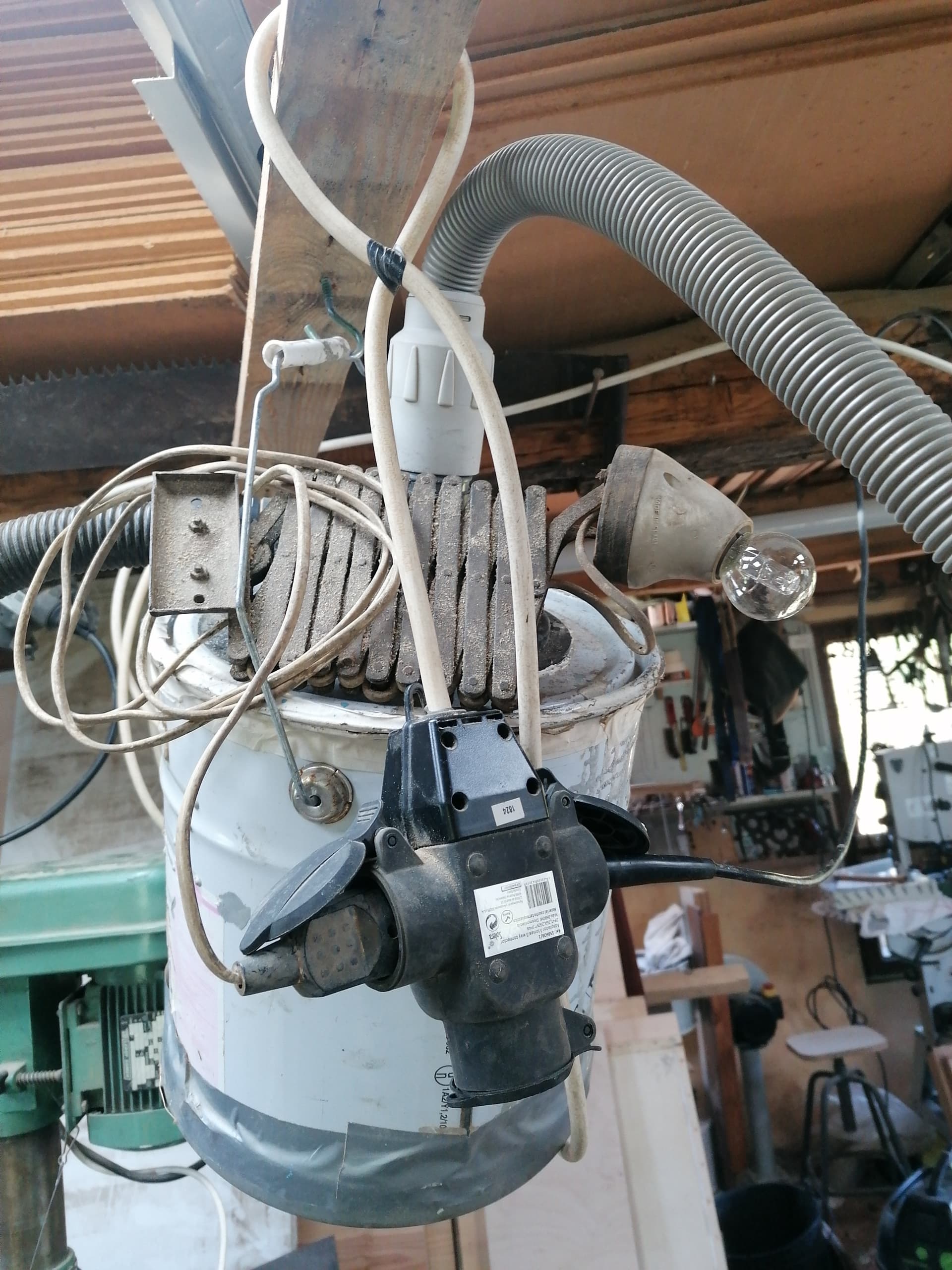

Yo tengo ese o al menos se le parece, es bastante grande y lo he acoplado a un cubo de pintura vacio, no lo he probado aun pero tengo un par de aspiradoras, una para cenizas de la estufa de leña, flojilla de potencia, y la otra es una de casa bastante potente, no recuerdo potencia, yo creo que funcionará por el principio de gravedad que no obturará el filtro de la aspiradora, al menos no lo mismo que haciendolo solo con la aspiradora sin ciclon pero he de ir haciendo pruebas y que todo el circuito sea lo mas estanco posible en tema de conexiones.

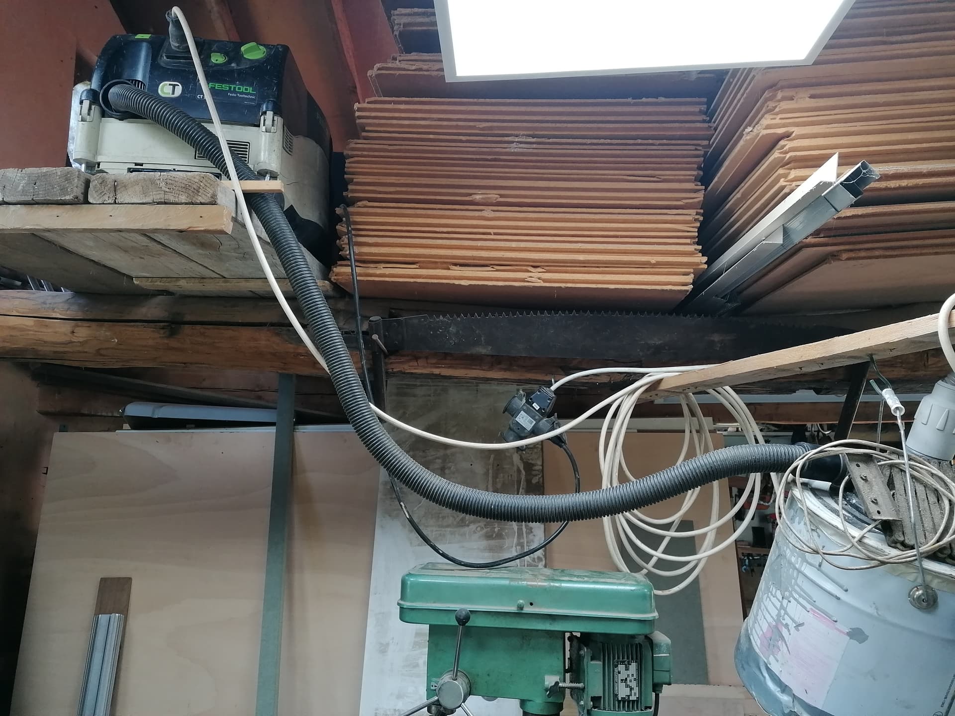

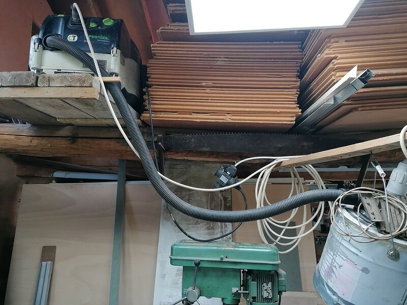

De momento tengo esta plataforma, donde posé el aspirador.
Va al ciclón mas centrado encima de la mesa (sino tenía que mover todo estis tableros).
Y con un alargador potente de triple salida, una fijo a la ingletadora, otro para la herramienta y el tercero para mi sistema domotico Bombee: cuando enrosco la bombilla arranca, cuando la desenrosco parra.

Menudo follon electrico tienes ahi montao @chuf :rofl::rofl::rofl: no estarias tu por ahi cuando el apagon eh??? :rofl::rofl::rofl:
