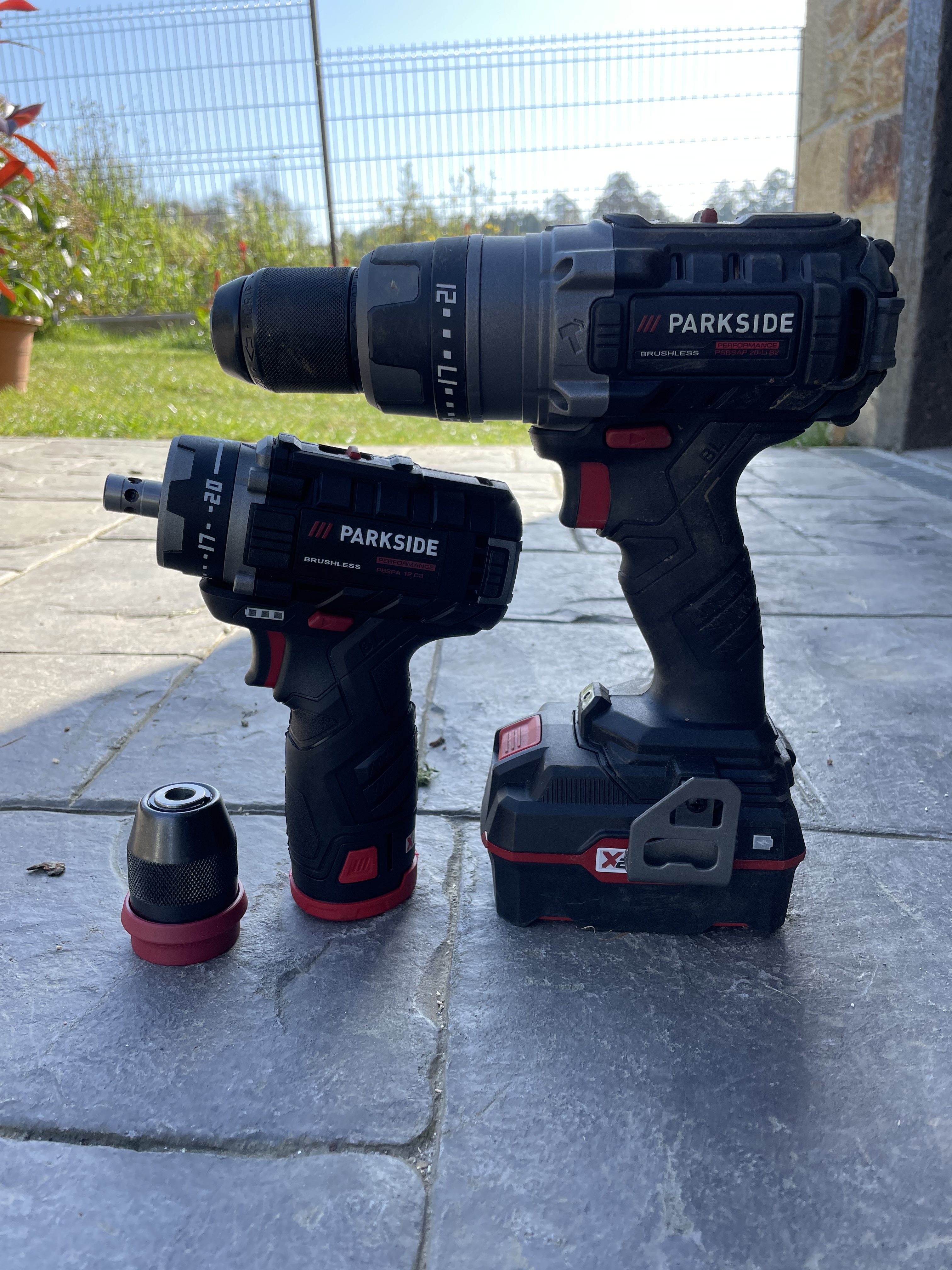

Pero ¿no dice en la descripción que pesa más de 2 kgs?
Se referirá al equipo completo, equipo Comansi.
Si le pones una batería de 2ah y le quitas el mandril son poco más de 700 gramos. Yo suelo tenerlo sin mandril porque lo uso más para atornillar que para taladrar.
Comparativa con el hermano mayor, que es un muerto de más de 2.5kg
Correcto. Yo tengo un Dewalt y ya se me hace como trabajar con un yunque en la mano.
