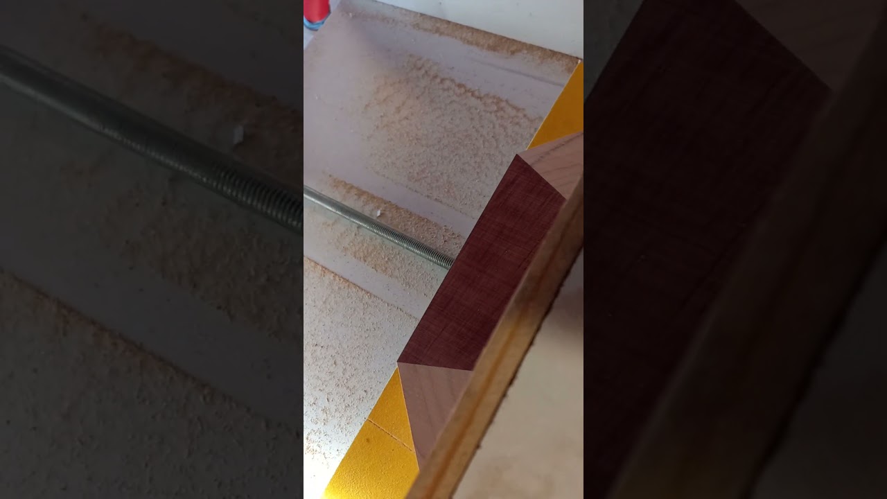

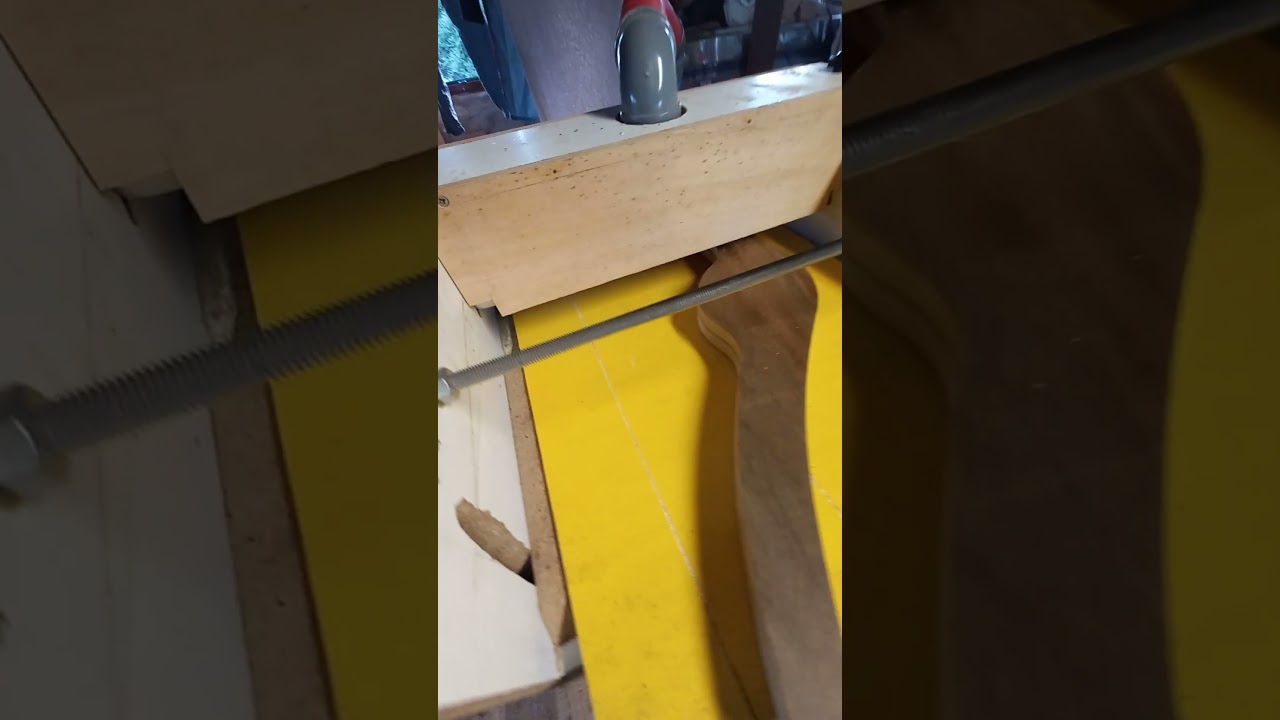

Se me ocurrió ayer por la noche, y me faltó tiempo.
Es mejor que empujar con un palo (como hacía hasta ahora), al menos así la velocidad es constante. Iré retocando detalles, pero la idea funciona.
Salu2!
Salu2!
El concepto esta bien, pero la velocidad de avance la veo muy muy escasa. A esa velocidad la lija pronto va a quemar la madera yo creo
Tengo en taladro en la velocidad más lenta. Debe ser el papel de lija que uso que es una mierda, y si avanzo más rápido me lo rompe. A parte que es un grano 60, creo que por eso no quema. Cuando ponga granos más finos probaré a ver. Tengo pedido un rollo de mirka que pone que aguanta bien para este tipo de aplicaciones, a ver qué tal.
Salu2!

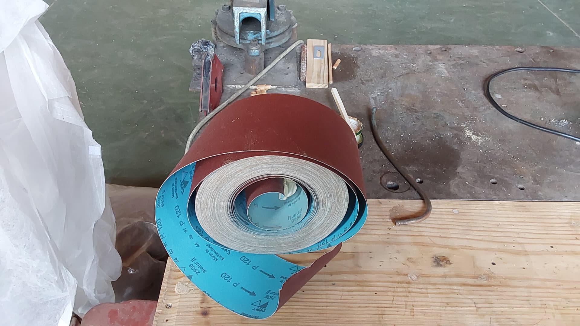

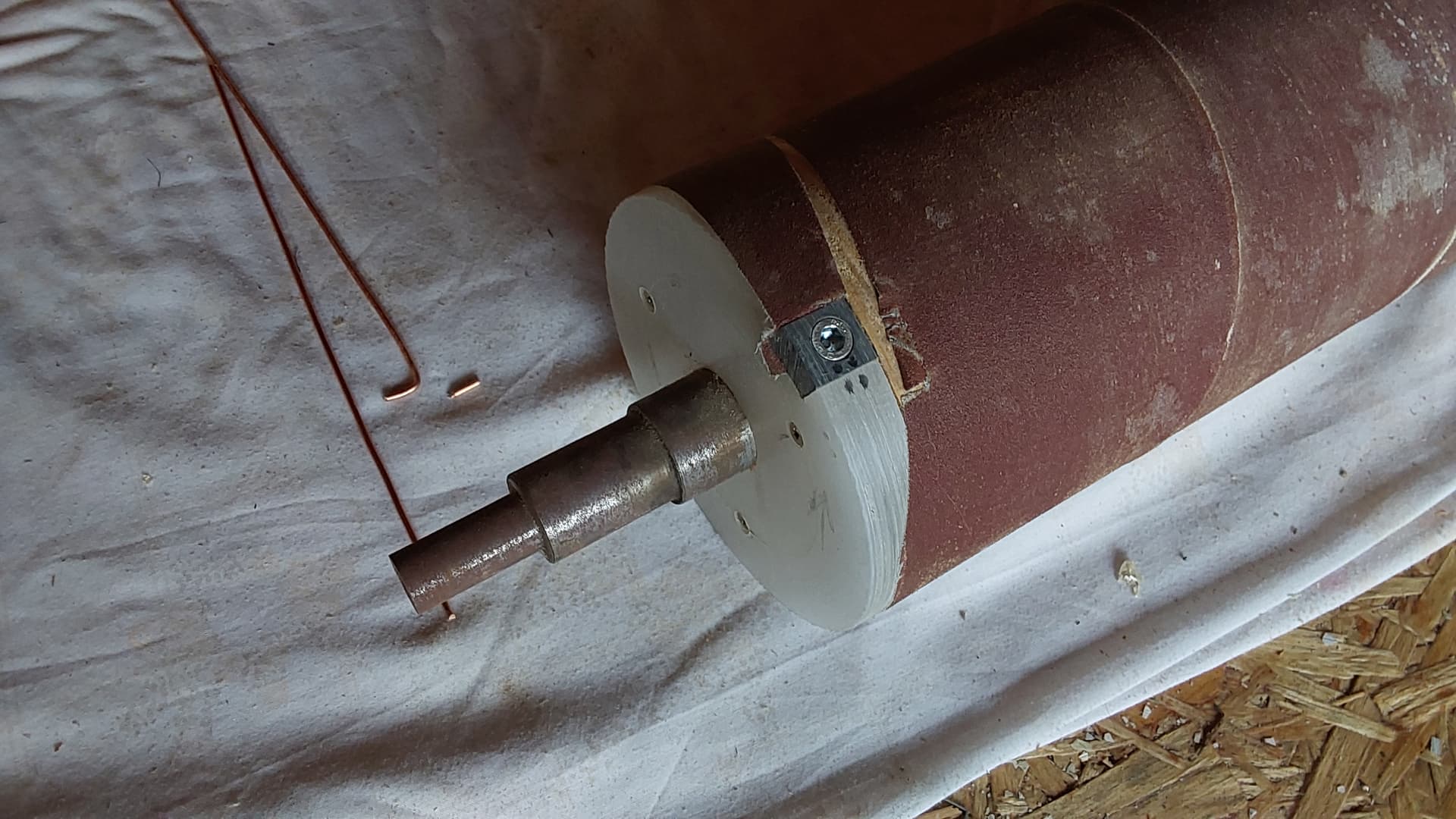

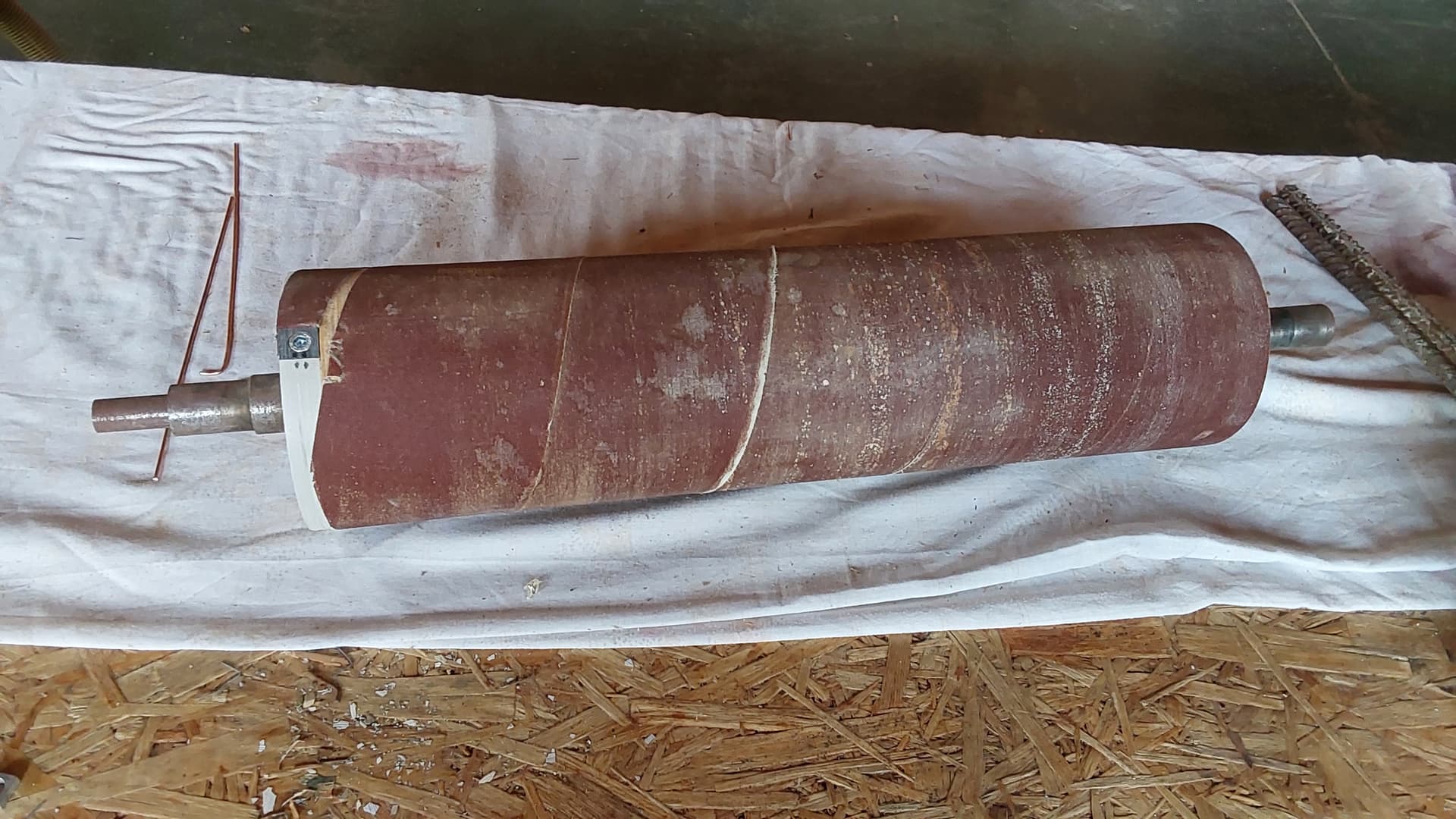

Yo me hice una hace unos años y hoy la tengo desmontada.
Me base en el modelo de Matias Wandel de YT.
Es interesante el sistema de fijado de las puntas de la lija evitando el sistema por velcro.
Hoy solo me queda el cilindro como puedes ver en la foto.

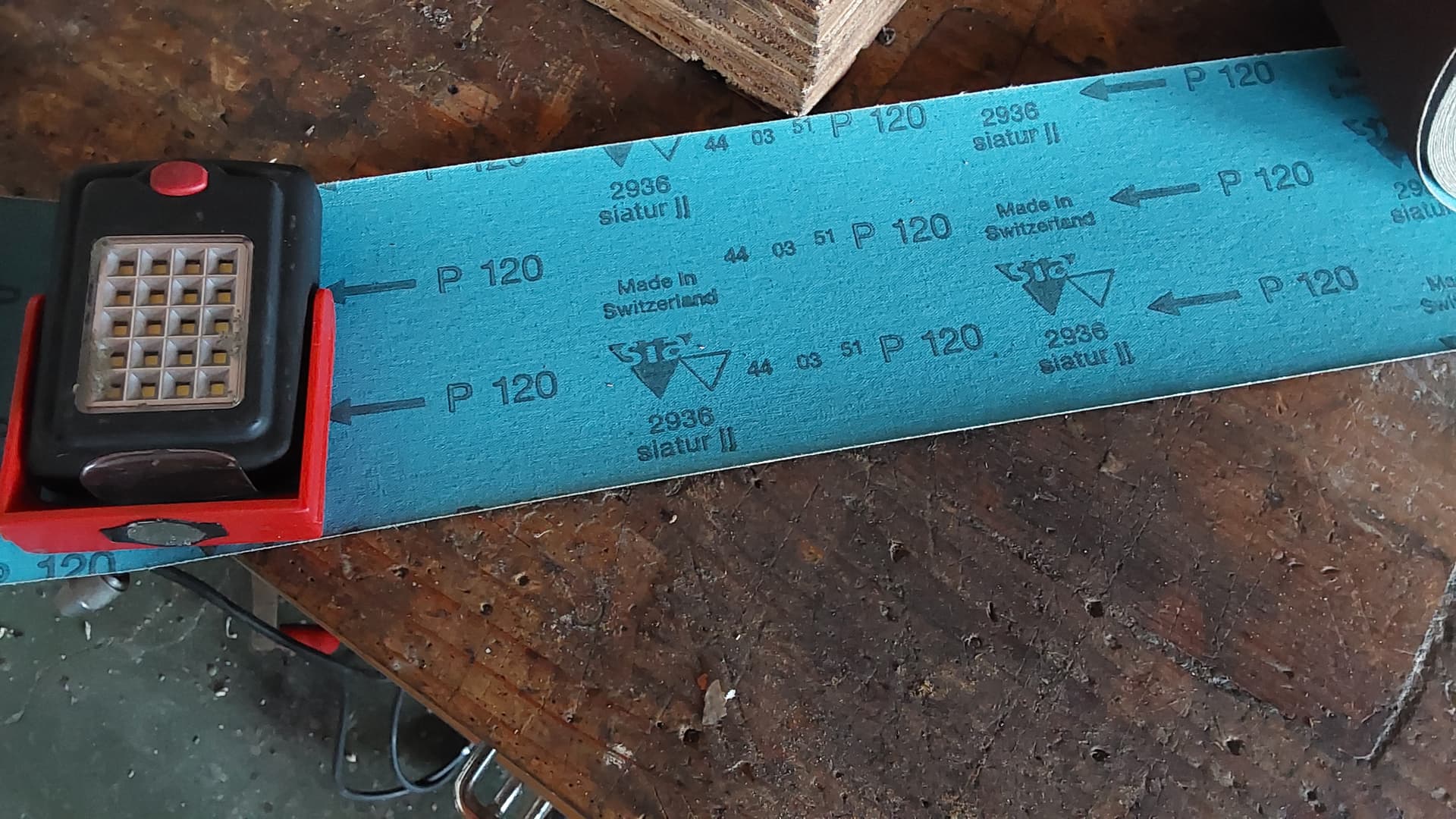

La lija es textil muy buena y creo que la compre en una tienda llamada Accesorios de carpinteria.
Como ves en la foto esta he ha en Suiza.
El motor era de 1100 rpm con reduccion de poleas 3/1.
No encontre fotos de cuando la tenia montada.
